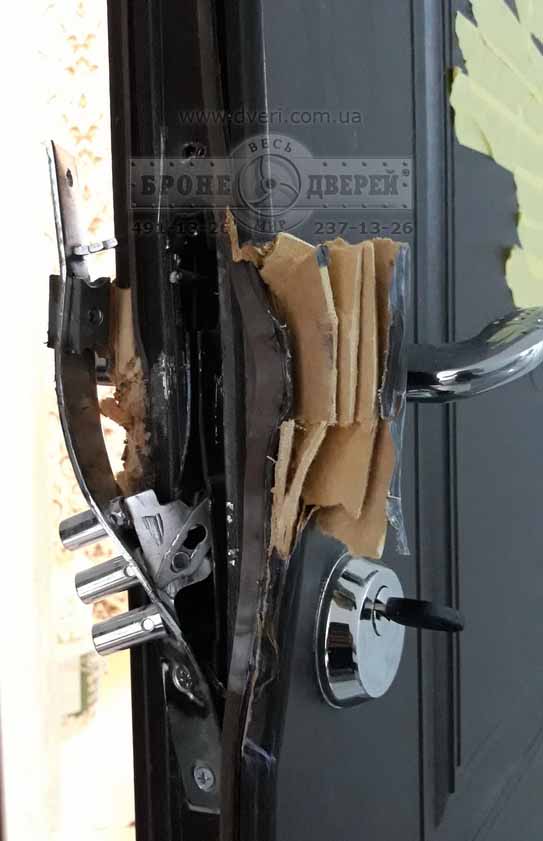

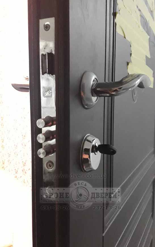

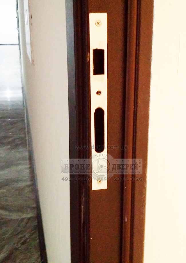

Мое предварительное мнение основанное на изучении фото приводит меня к мысли, что вы получили двери с очень схожими защитными характеристиками с этими:
и т.д.
Когда мы в видео рассказываем, что проблемы поднятые в наших роликах- относятся к 95% дверей, то многие относятся к этому скептически.
А реально оно так и есть.
Ваш случай не уникальный, а классический!!!
И методы борьбы с ним так же известны и описаны выше.
Кто считает, что мы не правы и такие двери продержаться хотя б 5-10 минут взлома, что для них безумно много- готовы выехать на место даже в другой город и провести на видео независимую экспертизу.
P.S. Неповерите. Сегодня проводили похожие испытания. Время взлома ломиком-1 минута.
Вот в подтверждение фото с испытания двери в проеме сегодня в 10 утра в Киеве на Соф. Борщаговке.
Позже сделаем отчет.
