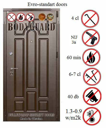

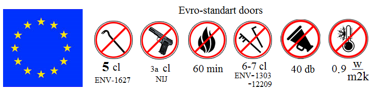

Вопрос 1.
Чем вас не устраивает сертифицированная на взлом БГ 4/2 на которую мы даем гарантию на взлом и если вы считаете, что ваш вариант лучше,
то чем и на сколько процентов или минут взлома( а в друг он хуже?) и естественно кто и где вообще проверял эту предложенную вами комплектацию двери?
Зачем менять это на это ?
Мы то можем сделать все, что угодно. Но в случае приобретения грамотной двери с документами подтверждающими ее класс- несет ответственность за изделие производитель.
В случае изготовления двери по запросу заказчика- все вопросы несовместимости комплектующих, защитных свойств и т.д.- согласно его ТЗ.
Кстати, как раз характеристик в вашем запросе нет.
Есть бренды, толщина металла, но нет характеристик. Характеристики выглядят так:
Т.е. в вашем случае вами предлагается вместо дверей с подтвержденными и высокими характеристиками заменить ее на дверь без подтвержденных характеристик...
