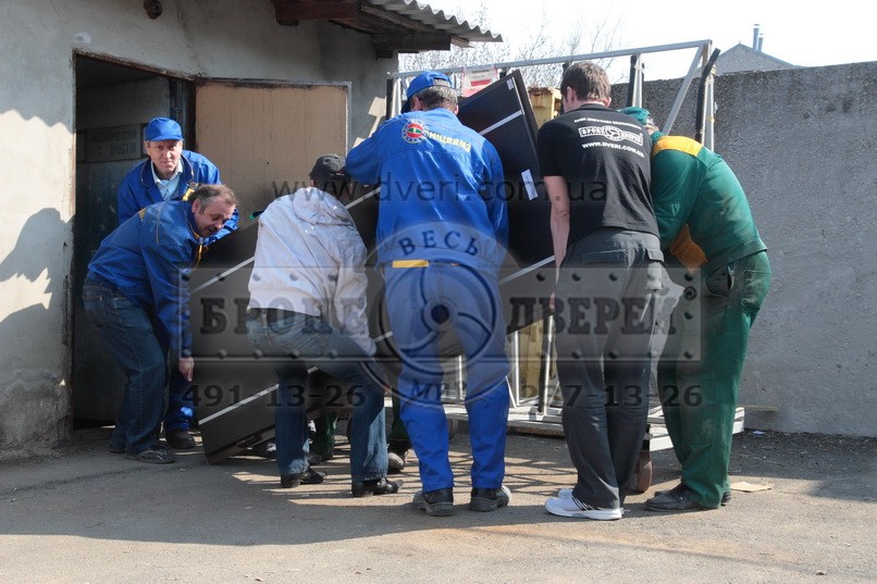

Испытания будут проводится на территории нашего производства в эту субботу, под эгидой УЛФ и с участием ведущих специалистов аварийщиков и др.

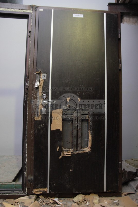

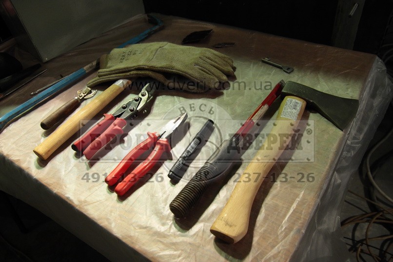

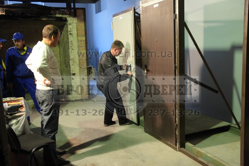

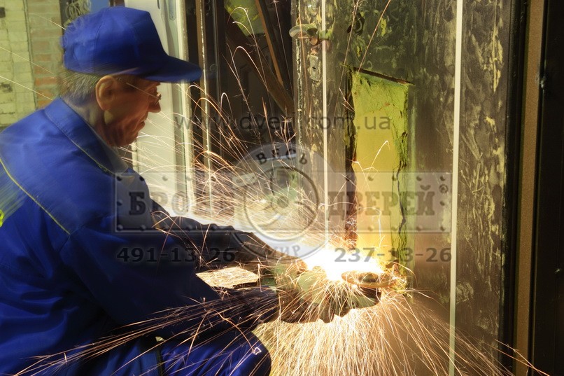

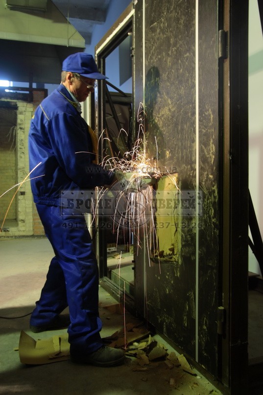

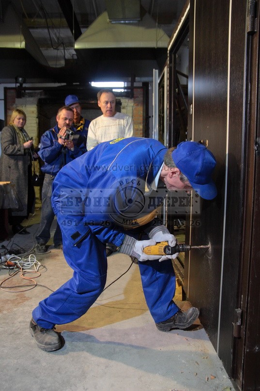

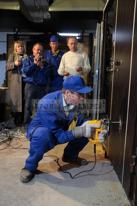

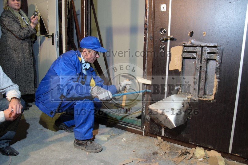

Сегодня состоялись испытания замков, защитных броненакладок и конструкции двери. Испытания проходили в Киеве на произведстве компании «Весь мир бронедверей» по ул. Регенераторная 4.
Цель испытаний: изучить сильные и слабые стороны самых распространенных и устанавливаемых в Украине замков, проверить в жизни как работают те или иные защитные механизмы и разработки различных производителей замков.
В испытаниях использовались самые популярные производители: КАЛЕ, ЭЛЬБОР, АЗБЕ, МАУЕР, МСМ и др. Не дорого и стоит почти у всех!
Надеемся с помощью таких испытаний повысится уровень вломостойкости металлических дверей, повысится грамотность потребителя и уменьшится количество квартирных краж.
Важная особенность испытаний- компания «Весь мир бронедверей» -инициатор испытаний, не описывает полностью методику взлома и в целях безопасности потребителей и не все инструменты показаны на фото. Важно то, что весь этот инструмент можно носить по улице, в кармане и без проблем за не большую сумму купить в любом строительном супермаркете. Практически все вскрытия ,с которыми мы сталкивались, были произведены похожим инструментом и это делает эксперимент максимально приближенным к реальным среднестатистическим условиям. Инструмент для вскрытия соответствовал самым распространенным методам вскрытий и отвечал 3-4 классу взломостойкости по ДСТУ ENV 1627: 2004.
Внимание методы взлома замков и двери были довольно шумными и так действовать может пожалуй довольно дерзкий и уверенный в себе злоумышленник.
Для реальности результатов вскрытия замков испытания проводил специально отобранный человек без опыта вскрытия замков, но с теоретическими познаниями из интернета и с испоьзованием советов от аварийщиков во время вскрытия.
На наш взгляд таким образом мы привели возможности «злоумышленника» в рамки среднестатистических- опыта нет, но есть подсказки от знающих людей, это не аварийщик, но человек с определенными теоретическими познаниями. На наш взгляд его можно приравнять к среднестатистическому «воришке».
Для независимого контроля испытаний, консультаций и изучения результатов были приглашены: Президент УЛФ Илья Воинов и ведущие аварийщики г. Киева. Руководство компании «Весь мир бронедверей» выражает им благодарность за помощь оказанную в данном эксперименте.
Напоминаем, философия нашей компании заключается в том, что «нельзя создать настоящую защитную дверь, не зная как вскрываются двери и замки».

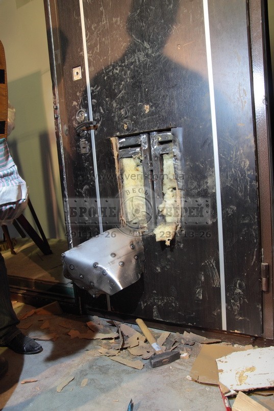

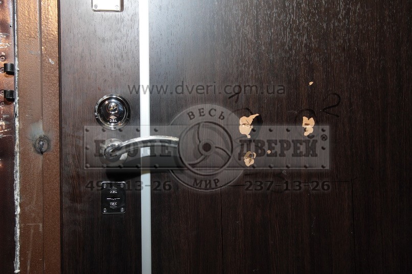

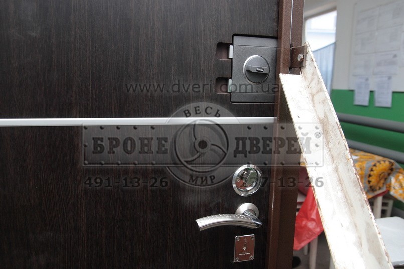

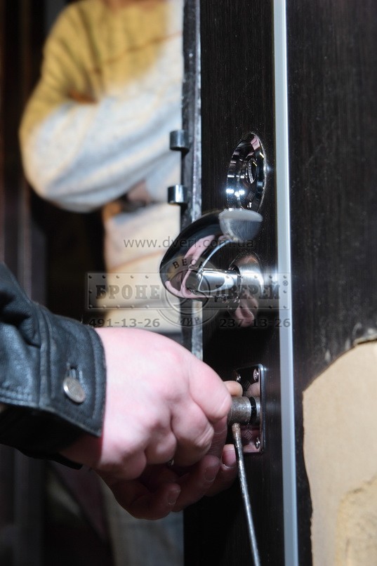

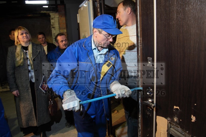

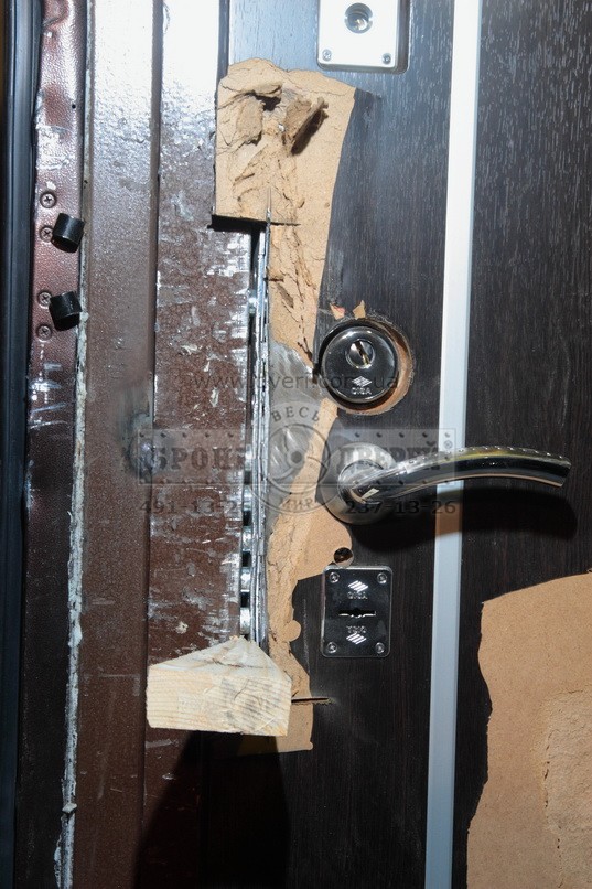

1 замок:
Один из самых распространенных вариантов: Полотно МСМ, цилиндр МСМ, броня АЗБЕ М-4, броненакладку не утоплена т.к. производитель АЗБЕ не производит или не поставляет чашечек для утопления брони в фасады.
3.45 мин была сорвана броненакладка( броненакладка не была сорвана, она висела на болтах т.к. слабой частью оказались обратная часть брони, монтирующаяся со стороны квартиры- там болты ее просто вырвали- в чем тогда смысл брони, если ответная часть из силумина?????). В момент срыва брони разломилась и сердцевинка и выпала 1 часть в квартиру, другая наружу.
Мы ожидали, что не выдержат и сорвутся болты, но они целы. А вот ответную часть надо усилить самодельными деталями….
Полотно замка немного подклинило и открытие замка заняло большее время, чем кажется. Важно, что обычную сердцевину вставить не получалось т.к. винт крепящий сердцевину остался на месте и мы пользовались спец. приспособлением.
Итог замок был открыт за 5.43 мин.

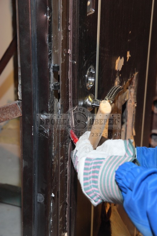

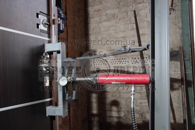

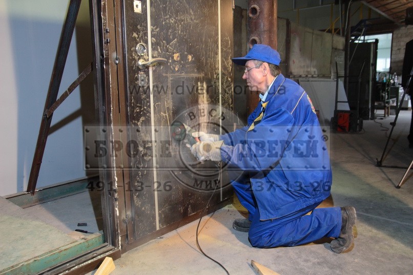

2 замок:
Один из самых распространенных вариантов: Полотно МСМ, цилиндр МАУЕР Редлайн, броня Кале с чашечкой утопленная! И несколько небольших нововведений от «Весь мир бронедверей»
7.20 мин была сорвана броненакладка За счет втопленности брони и еще нескольких секретных улучшений время срыва брони удалось увеличить примерно в 2 раза!Болты были вырваны из брони т.к. они меньшего диаметра и на меньшую глубину входят в броню.
Сердцевина была установлена грамотно и как положено обламалась при попытке переломить ее пассатижами! На этом казалось все замок открыть не получится и еслиб злоумышленники были не очень опытны и мы впринципе тоже не знали что делать двльше и казалось замок вскрыть не получится…
Вот только аварийщики подсказали один очень простой и эффективный метод по вытаскиванию сердцевины из полотна. Метод раскрывать не будем, т.к. считаем что большинство незнающих злоумышленников невысокого уровня здесь развернутся и уйдут не с чем. В итоге мы вытащили обломанную сердцевину РЕДЛАЙН за пол минуты и продолжили вскрытие замка.
Итог замок был открыт за 10.52 мин. Результат радует, время увеличилось в 2 раза!
Тем не менее мы увидели как незащищен цилиндр РЕДЛАЙН от очень простого метода извлечения его после облома, но это тупо, схода не зная не сделаешь- факт.

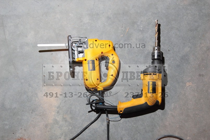

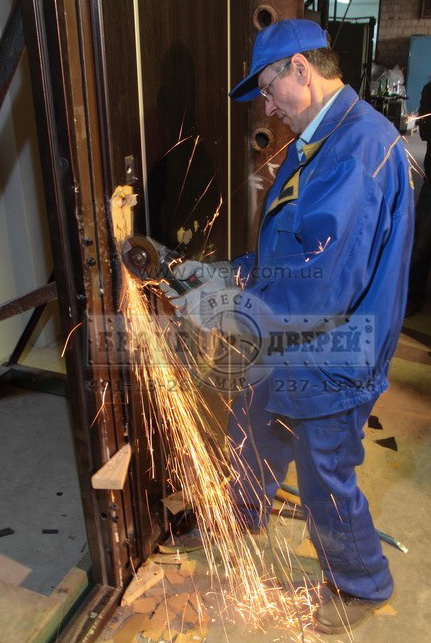

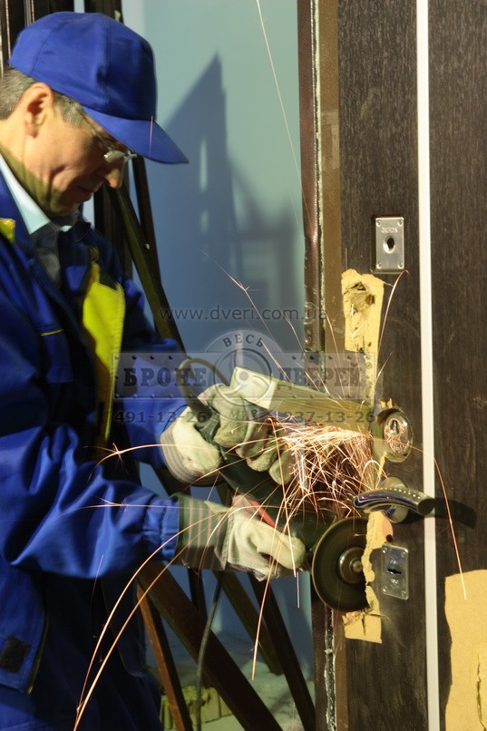

3 замок
3-м испытуемым замком был российский верхний Эльбор. На наш взгляд далеко не самый лучший сувальдный замок, пардон, а что вы хотели за эти деньги ? Этот замок был самым дешевым из испытуемых.
После консультаций с присутствующими мы пришли к выводу, что имея молоток и пассатижи и прочий инструмент его действительно не вскрыть. По крайней мере, в мощной двери, если дверь-жестянка, то тогда она является слабым звеном и просто происходит отжим полотна и т.п. Свертыш которым можно было попробовать его вскрыть у нас отсутствовал, да и он не соответствует классу инструмента по 3-4 классу. Было принято решение схитрить и повысить уровень «злоумышленника» это теперь не просто залетный малый, а человек заранее знавший какая модель замка стоит в двери, который предварительно купил такой замок в магазине и сделав необходимые замеры изготовил шаблон, по которому произведет высверливание хвостовика. Важно понимать, что не имея шаблона высверлить данный замок не так-то и просто.
12.45 мин был высверлен хвостовик, что делать дальше- наш маленький секрет.
14.18 мин Замок был вскрыт!
Данный эксперемент в очередной раз показал эффективность недорогих сувальдных замков( не забудьте мы изменили условия вскрытия и изготовили шаблон иначе имея тот инструмент и знания мы б замок не вскрыли)

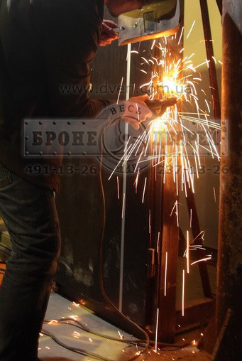

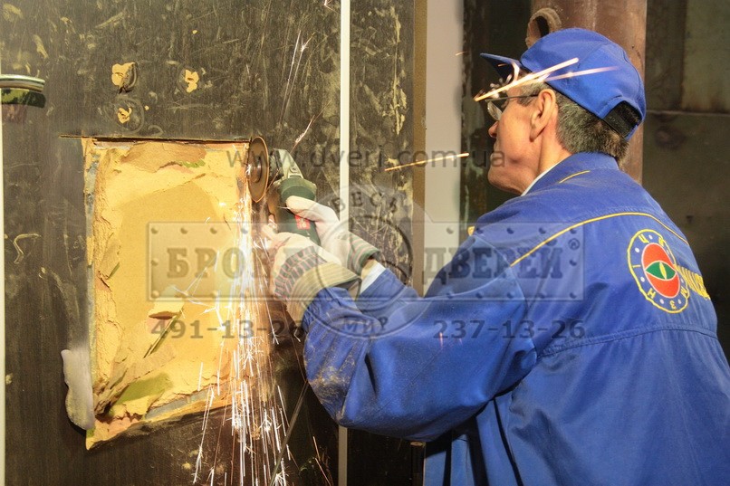

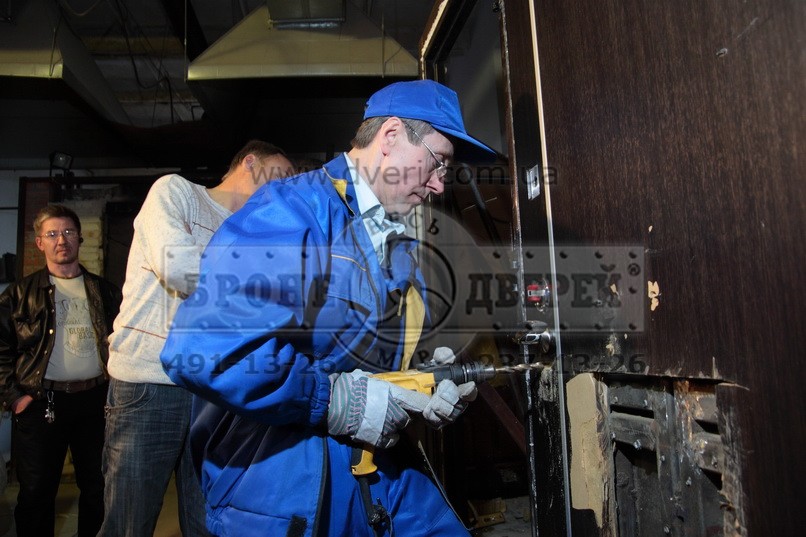

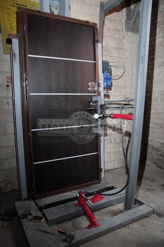

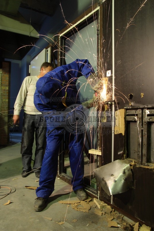

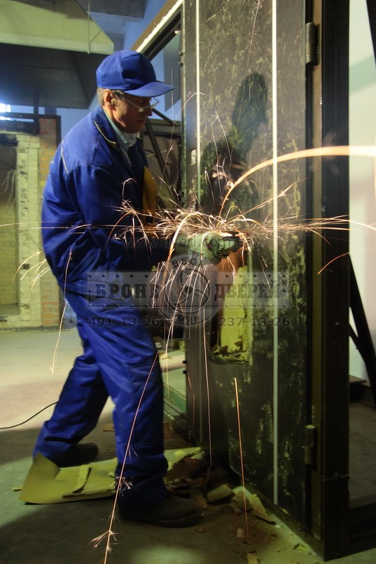

4-й замок (Кале 257 L)
На наш взгляд замок не плохой для его цены, но один из недостатков- у Кале одна модель верхнего сувальдного замка- 257 L . Это означает то, что если злоумышленник увидел накладку Кале, то он уже знает все, что ему надо…
Т.к. мы уже вскрывали 1 замок высверливанием хвостовика, данный замок было принято решение попытаться отжать. Для этого использовались клинья молотки, фомки, но примерно после 20 минут вскрытия был взят инструмент побольше - огромный лом!
Важно отметить то, что спустя некоторое время началась паника и за дело взялся не 1 человек, а практически все присутствующие люди. Один устал, к делу присоединялся другой, третий и т.д. В итоге замок был вскрыт примерно через 40 минут издевательств над дверью и присутствующими. Вскрыли замок путем забивания ригелей через корпус замка, что было достигнуто нечеловеческими усилиями.
В данном эксперименте больше проверялся не замок, а конструкция входной двери. Т.к. изначально мы не планировали попытку отжима дверного полотна, а просто вскрытие замков и особых усилений конструкции не делали.
Дверь- стенд была выполнена из толстостенных уголков и толщина листового притвора составляла в сумме 6 мм.
Эксперимент показал главное – конструкция входной двери должна быть выполнена из массивного металла:
с грамотным расположением ребер жесткости,
с массивным притвором полотна,
с массивной коробкой
с специальным усиленным коробом для замков.
Если б двери были выполнены из гнутого листового профиля все закончилось бы гораздо быстрее. Данный эксперимент в очередной раз напомнил нам всем про необходимость проведения Независимых сравнительных испытаний не только замков различных производителей, но и самих дверей, а именно:
Профильная металлоконструкция против уголоковой металлоконструкции.
Независимое Испытание, необходимо произвести в специализированной лаборатории в присутствии УЛФ и других независимых экспертов.

Открытые испытания защитной бронедвери BODYGUARDтм ДЗВП 5/2
В конце февраля наше предприятие планирует провести сертификационные испытания защитной пуленепробиваемой, взломостойкой, пожаростойкой двери BODYGUARDтм ДЗВП 5/2, которую мы условно назвали «невскрываемой» отмычками.
Особенность именно этих испытаний будет заключатся в том, что По имеющейся у нас информации, компания «Весь мир бронедверей» впервые в Украине проводит испытания металлической защитной двери на вскрытие отмычками по ДСТУ EN 1303:2004!
Насколько нам известно, еще никто в Украине, до нас, не проводил испытания входных дверей на открытие отмычками, по банковским ДСТУ в специализированных лабораториях. Таким образом, если созданная нами дверь выстоит испытания на вскрытие отмычками, то она станет первой в Украине «невскрываемой дверью» официально проверенной в специализированной лаборатории и докажет факт, что от вора- есть запор! Мы постараемся доказать тот факт, что в Украине есть двери которые на сегодняшний день ворам вскрыть отмычками просто не под силу.
Кроме этого двери будут проходить испытания на пулестойкость 2 класс (пистолет ТТ) по по ДСТУ 4547:2006 и будут взламыватся инструментом 5-му классу взломостойкости ДСТУ ДСТУ ENV 1627:2004(ломы, болгарка, кувалды, дрели и т.д.).
Испытания планируется провести в Центре сертификации банковского оборудования. Т.к. испытания можно назвать неординарными, на испытания приглашены ведущие украинские аварийщики, «медвежатники», президент и члены Украинской Локсмастер федерации и др.
Целью испытаний является доказательство существования в Украине надежных входных дверей, невскрываемых отмычками и поиск слабых мест двери и замков, с целью совершенствования защитных дверей.
Кроме испытания нашей защитной «невскрываемой» бронедвери мы планируем, тоже впервые в Украине, провести под эгидой Украинской Локсмастер федерации и в присутствии независимых экспертов, сравнительные испытания на взлом различных импортных и отечественных металлических дверей и конечно провести еще разоблачение Китайских «надувных» дверей.

УРА!!! Сегодня состоялись открытые сертификационные испытания защитной бронедвери BODYGUARDтм ДЗВП 5/2! "Невскрываемая бронедверь".
Сегодня состоялись долгожданые открытые сертификационные испытания защитной бронедвери BODYGUARD 5/2. Испытания проводились в лаборатории ЦСБО(Центр Сертификации Банковского оборудования) г. Киев.
Результат был, на наш взгляд, очень хорошим т.к. двери с честью выстояли все испытания и бронедвери не были пробиты пистолетом ТТ, взломаны с помощью болгарки и др. инструментов и даже ни один из замков не был вскрыт отмычками.
Данные испытания официально подтвердили многогранность защиты дверей BODYGUARD, а именно важен тот факт, что испытатели не смогли проникнуть через дверь ни путем прорезания квадратного отверстия в двери, ни путем отжима притворной части, ни путем перерезания ригелей замков и краба. Метод срезания петель и всех антисрезов с крабом были откинуты сразу как абсолютно бесполезные. Двери с запасом выдерживали все попытки проникнуть скозь них. Важен и тот факт, что при подготовке к испытаниям(при предварительном изучении) испытатель смог вскрыть только один из 3-х замков, при этом замки не находились в двери. При сертификационных испытаниях испытатель(квалифицированный аварийщик-медвежатник) не смог вскрыть ни одного замка т.к. есть определенная разница при вскрытии замка на испытательном стенде- в тесках или в двери.
На сегодняшний момент двери BODYGUARD 5/2 действительно являются "Невскрываемыми" отмычками.
Важно понимание того, что если квалифицированный аварийщик ЦСБО не смог вскрыть нашу дверь отмычками- это не означает, что на всей планете нет человека, который смог бы ее вскрыть, но пока мы не нашли такого специалиста.
Если есть специалист способный вскрыть "вчистую" отмычками данную модель защитной двери- свяжитесь с нами, нам очень интересно будет сравнить ваши возможности и увидить слабые места наших дверей. Возможно мы даже сможем провести испытания в присутствии независимых экспертов.
Как независимые эксперты и зрители на испытаниях присутствовали:
Президент УЛФ Илья Воинов,
Представительство Cisa в Украине,
Телеканал ICTV,
Светлана (dverizamki.org)
Ведущие аварийщики г. Киева
Специалисты "Весь мир бронедверей"
Директор ЦСБО Саблин Андрей Вячеславович.
и многие др.
Результат испытанийПервой украинской защитной двери BODYGUARD 5/2
Двери не были взломаны по 5 классу(не было проникновения 4-мя различными способами ).
Двери не были пробиты из пистолета ТТ и подтвердили 2 класс пулестойкости
Впервые в Украине входные двери испытывались и не были вскрыты отмычками(ни один из 3-х замков)!
Сертификационные испытания проведенные в присутствии журналистов и независимых экспертов и УЛФ подтвердили очень высокие защитные характеристики двери BODYGUARD 5/2!
Действительно в Украине есть надежные двери!
Компания "Весь мир бронедверей" благодарит за участие и помощь всех участников испытаний и независимых экспертов присутствующих на испытаниях.
Одельная благодарность фотографам Машурову Евгению и Омельченко Павлу
Сатья не закончена......
http://www.dveri.com.ua/pages.php?id=256 Ссылка на отчет об испытаниях
