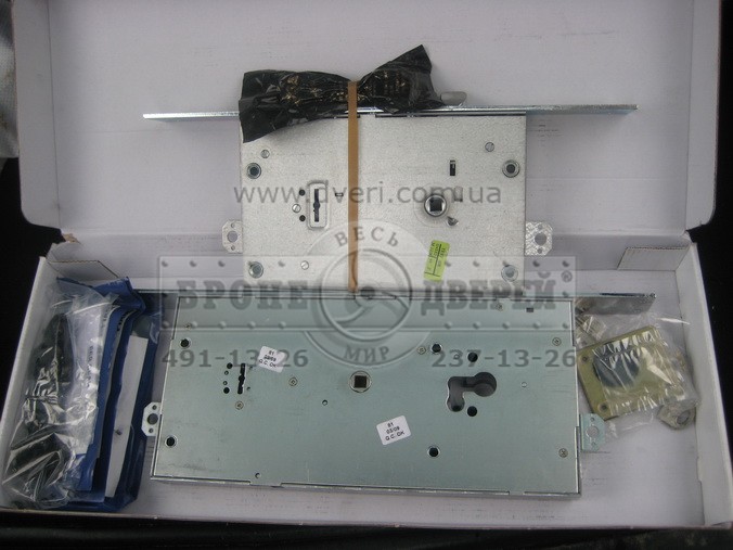

ЗАМКИ (ESSETI)MUL-T-LOCK Matrix DFM3
(ESSETI)MUL-T-LOCK OMEGA DFM3
MCM Испания ( не дорогой диапазон)
цилиндр MUL-T-LOCK МТ-5
цилиндр MAUER NW-4
цилиндр LINCE светофор
Получили новые замки на выставку.
Илья Воинов давно нам рекомендовал обратить на них внимание, обратили.
СВЕРЛИЛИ БРОНЕ-ПЛАСТИНУ(ESSETI)MUL-T-LOCK для этих замков. Вещь интересная, по свойствам оказалась очень близка с пластинами CISA, только весь продукт в сравнении с той же CISA будет подороже, что не удивительно для проукции концерна MUL-T-LOCK. По мнению специалистов с которыми мы общаемся замки интересные и заслуживают внимания. По имеющейся у нас информации замки не сворачиваются свертышами, вчастности из-за системы редукторов.
Единственное, наше мнение -хочется, чтоб цена продукции MUL-T-LOCK была чуть доступней и в комплектах замков очень хочется видеть 5, а не 3 ключа.
Изучение, ознакомление с продукцией продолжается, пока сильных минусов не обнаружили, что радует. Как вариант не зацикливания на CISA и MOTTURA считаем можно ставить.
Кроме этого Уже продаем цилиндры MUL-T-LOCK МТ-5, на наш взгляд продукт интересный и достойный, но как всегда хочется, чтоб цена продукции MUL-T-LOCK была чуть доступней и в комплектах замков очень хочется видеть 5, а не 3 ключа. По итогам консультаций все с теми же специалистами считается, что цилиндры такого уровня интелектуально, отмычками и бампингом не вскрываются.

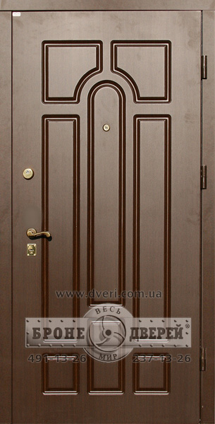

Новая комплектация защитной двери BODYGUARD ДЗВП-4/2 3 комплект.
Наше предприятие не "стоит на месте" и постоянно старается совершенствовать свою продукцию. С помощью консультаций аварийщиков, ведущих специалистов лабораторий сертифицирующих двери, и других специалистов нашей отрасли мы разработали и внедряем в производство новую комплектацию защитной двери BODYGUARD ДЗВП-4/2 3 комплект.
Металлоконструкция не претерпела особых изменений т.к. она отвечает 4-5 классу взломостойкости и в этом нет необходимости, а вот замки были взяты принципиально другие и в случае с CISA ANTIPICKING очень эксклюзивные на Украине.
Аварийщикам и др.:
Нам очень интересно мнение аварийщиков и других специалистов нашей отрасли о такой комплектации. На наш взгляд данная комплектация должна быть действительно интересной в сочетании цена- качество( взломостойкость и т.д.) т.к. взяты не самые дорогие комплектующие( замки не по 500-800 у.е.) но тем не менее каждый с изюминкой.
Нам важно знать ваше мнение про плюсы и минусы такой комплектации при основных параметрах:
-Взломостойкость 4-5 класс,
-пулестойкость 2 класс
-Огнестойкость 0.5 часа.
-стоимость 1600 у.е.
НОВИНКА!
Внимание количество замков очень ограниченное.
Усиленная пуленепробиваемая металлоконструкция полотна ОЗК-2, взломостойкая (полная комплектация конструкции является коммерческой тайной предприятия), коробка Уг.63*63*6мм, или профильная с двойным притвором (на выбор), покраска коробки в коричневый цвет молотковой краской, отверстия под антисрезы и ригеля замков высверлены, защита ригелей в виде короба с толщиной стенки 4 мм.
- Отделка МДФ панелями с 2-х сторон, толщина МДФ 16 мм. Рисунок как на фото ДР-27, цвет темный орех. Наличник из МДФ.
- По желанию дверь можно комплектовать глазком Беларусским (не бронированный)
- Уплотнительная резина, тепло и звукоизолятор минвата Isover.
- Замок верхний GERDA Tytan ZX
- Замок нижний CISA ANTIPICKING 57.515/57.535 , с ручкой фирмы МВС или Armadillo, система вертикальных тяг "краб" марганцевая пластина от высверливания.
- Петли упорноподшипниковые 2 шт, антисрезы (противосьемные штыри).
- Вес двери стандартного размера составляет около 150 кг.
