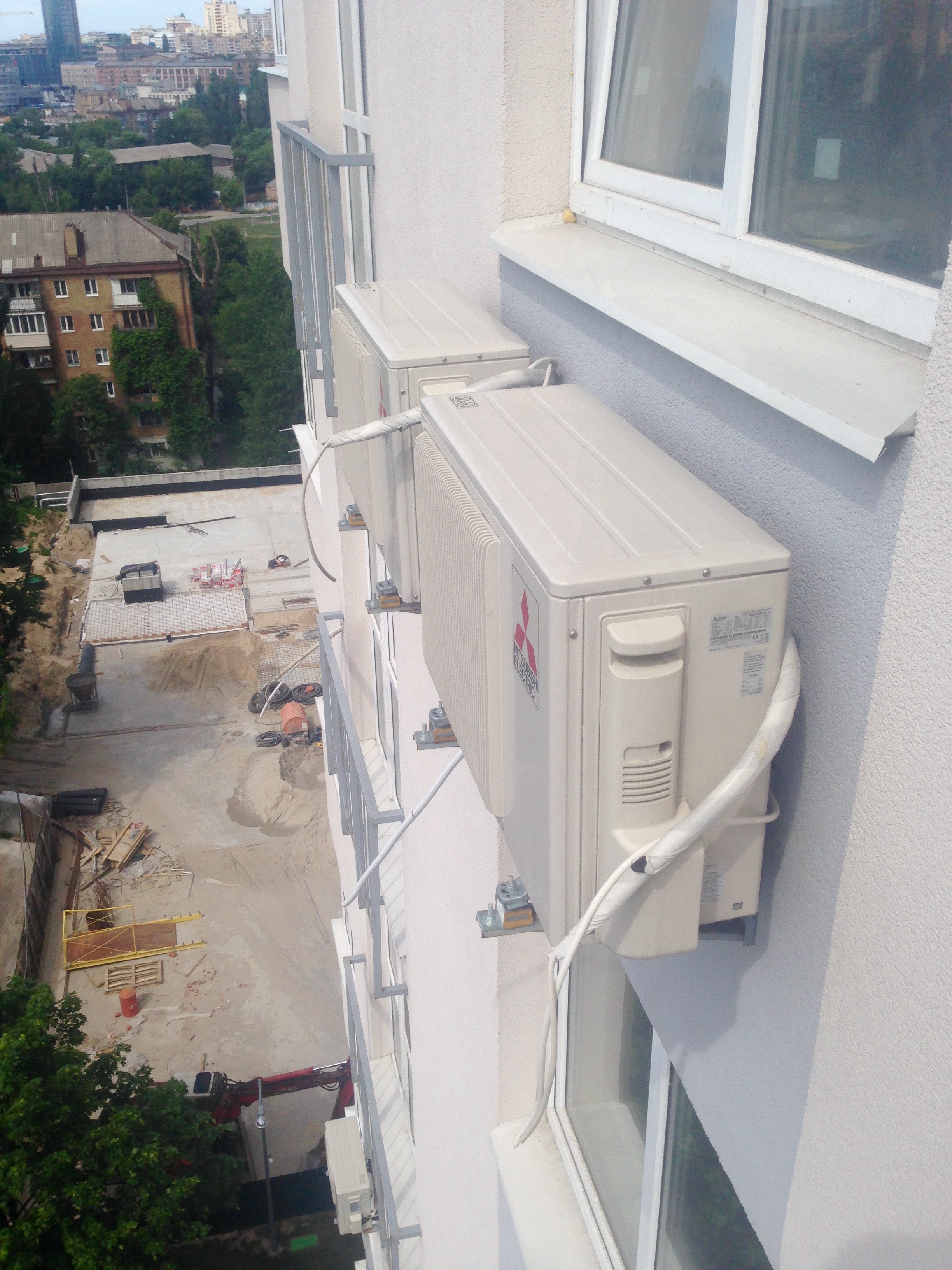

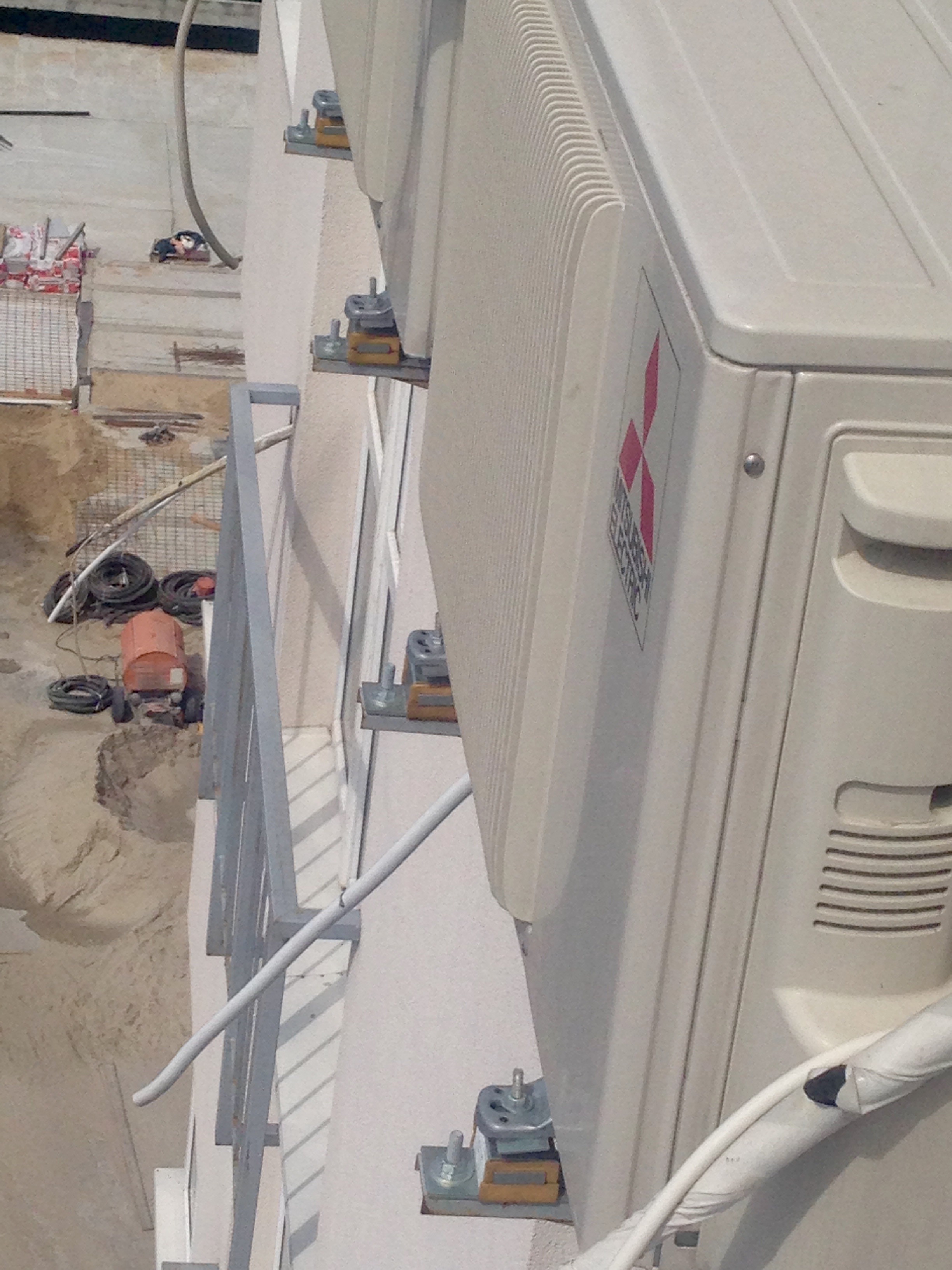

Цитата(Resonator @ 3.6.2017, 0:31) *
Буквально пару недель назад был разговор с монтажниками на тему крепления наружного блока на шпильках , которые затем цементируются в газоблоке "химией" как они ее называют. Мне нужен кондиционер на 50 кв.м., наружный блок 40+кг и 3 небольших. Небольшие они будут на химию сажать, а вот блок для большого они не рекомендуют, так как от вибраций такое крепление не очень долговечное. Нет, шпильки из стены не выпадут, но могут появится трещины и нарушится герметичность. Возвращаясь к дверям: если блок весит 40кг, то дверь уже 150кг + при открытой двери создается рычаг и нагрузка в разы увеличивается. Никакая химия не протянет долго под такой нагрузкой с постоянным расшатыванием конструкции открыванием/закрыванием двери.
Ваши монтажники сильно ошибаются!!! Химический анкер в раз 10 тяжелее расшатать нежели обычный анкер, будь то забивной или накручиваемый.
У меня выносной блок кондера по спецификации 37 кг, и на хим анкерах!!! Если нормальный выносной блок, то в нем нет никаких вибраций, хотя я дополнительно ставил выносные блоки на виброподвесы, и опять монтажники были удивлены такой осведомленностью в строительной физике и виброизоляции, конечно весь процесс нужно контролировать, чтобы правильно все смонтировали. КОнечно они меня запомнили )))) но и кондеры у меня не Balu laugh.gif
