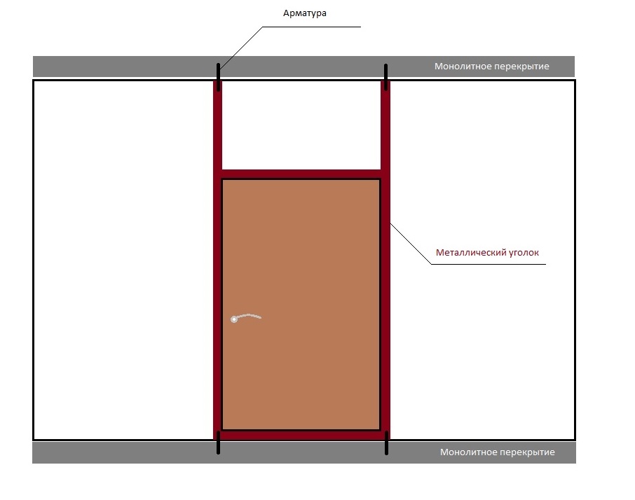

Буквально пару недель назад был разговор с монтажниками на тему крепления наружного блока на шпильках , которые затем цементируются в газоблоке "химией" как они ее называют. Мне нужен кондиционер на 50 кв.м., наружный блок 40+кг и 3 небольших. Небольшие они будут на химию сажать, а вот блок для большого они не рекомендуют, так как от вибраций такое крепление не очень долговечное. Нет, шпильки из стены не выпадут, но могут появится трещины и нарушится герметичность. Возвращаясь к дверям: если блок весит 40кг, то дверь уже 150кг + при открытой двери создается рычаг и нагрузка в разы увеличивается. Никакая химия не протянет долго под такой нагрузкой с постоянным расшатыванием конструкции открыванием/закрыванием двери. Обратная рама - это единственное разумное решение в данной ситуации, которое в промышленных масштабах реализует данная компания. Единственно есть авторский апгрейд от меня, который как мне кажется мог бы укрепить данную конструкцию с обратной рамой. Я сам собираюсь через месяц-два заказывать дверь, поэтому уже размышлял над данной проблемой. Я не особо расчитываю, что моё кулибинство монтажники захотят реализовывать в металле даже за доплату), но как индивидуальное решение для самостоятельной доработки можно заморочиться. Итак схема:
[attachment=6449:схема2.jpg]
Вид изнутри квартиры на дверь. Боковые уголки обратной рамы следует сделать от потолка до пола. В бетонные пол и потолок забивается арматура как на схеме, затем уголки привариваются к арматуре. В итоге обратная рама держится не только за счет стены из газобетона, но и на арматуре, которая забита в монолитный бетон. Классическая обратная рама как бы вставляется в дверной проем изнутри квартиры почти в уровень со стеной, но для той, что на схеме нужно от потолка до верхней части дверного проема болгаркой прорезать 2 вертикальные канавки, куда войдет ребро уголка. Дополнительный плюс данной схемы - крепление арматуры находится внутри квартиры, снаружи до него никакой болгаркой не достанешь. Собственно всё, прошу прокомментировать, в том числе кого-то из сотрудников компании или самого Игоря. Может и пойдут монтажники на такой каприз ради постоянного клиента ). У самого в пользовании 4 года уже Бодигард 4/1 Италия, была такая дверь в 2012.
3.6.2017, 9:07
Установка двери с распорками в потолок и пол.
Мы так иногда делали.
Опираясь на огромный опыт монтажа тысяч тяжелых взломостойких дверей в пеноблоке, считаю, что вариант с обратной рамой самодостаточный.
Как ваше пожелание выполнить можем. Нет проблем. Глобально лучше или хуже, насколько я понимаю, не будет.
Но ваше пожелание думаю, что выполнить можно.
