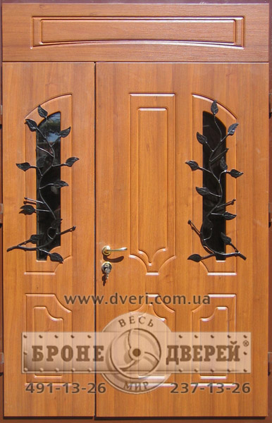

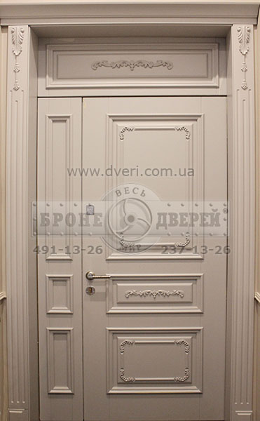

3) Коробка.
Часто коробка так же увеличивает габариты конструкции, при этом само полотно и т.д. не меняется.
4) Двери двухстворчатые или с фрамугами.
Интересная особенность. Обычно рабочая створка всегда остается стандартных размеров 2м *0.9 м. А рядом с нею идет створка без замков т.е. просто полотно такое же, как и на сертифицированной двери. Меняется только ширина такого полотна 20 см или 50 или 90 и т.д.
Т.е. по сути в двухстворчатых дверях сама дверь по прежнему не изменна, а к ней добавляются небольшие фрагменты глухого полотна.
Тут можно долго спорить, но, как конструктор дверей, который провел огромное количество испытаний, считаю, что принципиальной разницы не будет при взломе, а уж тем боле при вскрытии отмычками smile.gif
