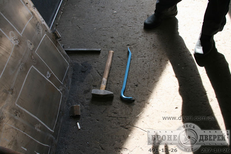

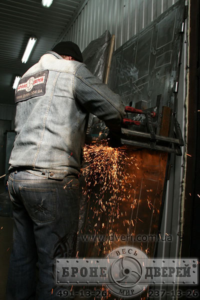

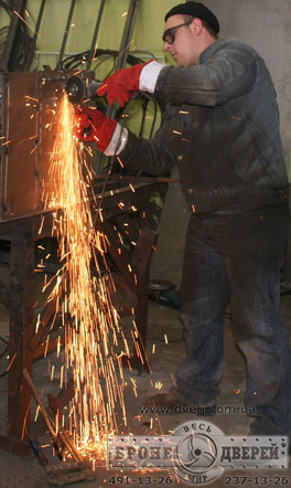

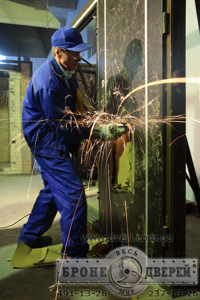

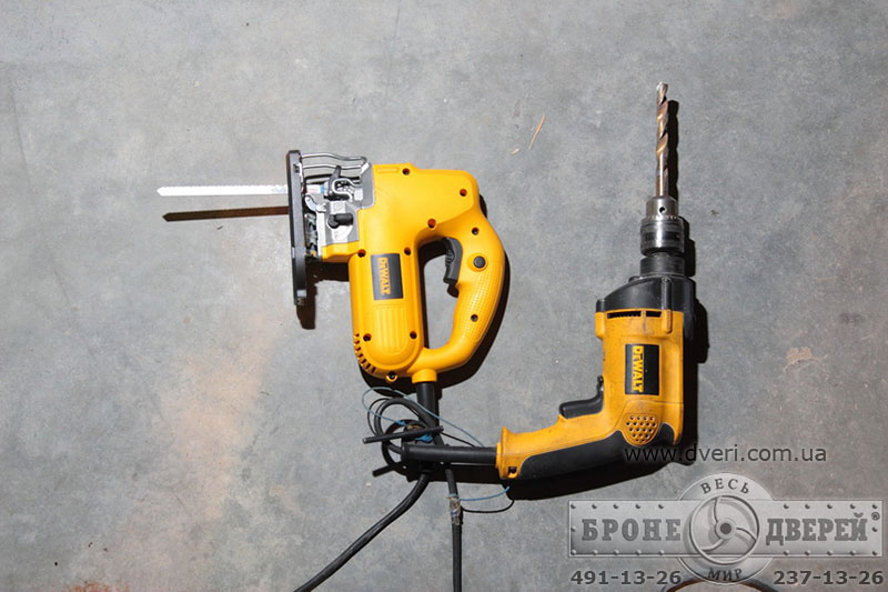

Кто поленился - а загляните ка сюда. Испытания дверей на взлом
BODYGUARD™ 5-го класса не вчера появился - вся история сертификатов с двухлетним сроком годности - на руках. Один ДСТУ только 2 раза перекроился. Мы много лет изучаем, испытываем и т. д. Тот же 5-ый класс - он идеален, там нету ничегошеньки лишнего. Там всё чётенько как божий день в копеечку.
