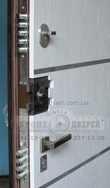

Назвал тему и сам посмеялся, можно ли то, что я сделал назвать улучшением? Судить вам.
С момента установки двери прошло 2 месяца, досконально изучив свою дверь, решил заняться прокачкой, хоть прекрасно понимал, что уже от фирмы там и так все достаточно мощно и надежно, но как говорится наши руки не для скуки smile.gif.
Дверь сделана очень классно! Особенно в плане доступа ко всем элементам.
И так на данный момент сделано следующее.
1. Крепление замков было само резами. Переделал под винты, благо и сверла и метчики есть. Все винты из нержавейки.
2. Крепление тяги системы краб к замкам то же само резом, переделал, поставил винт и обратную самоконтрящуюся гайку.
3. Нижний ригель системы краба может сам откручиваться, контрил пастой, что бы случайно не открутился.
4. Один из замков был защищен только пластиной которая крепиться на замок, хотелось дополнительно защитить, сделал специальную пластину сендвич из нескольких сталей , она правда не толстая , но за то в ней в месте возможной агрессии, установлены пластины из ВК8 толщиной 3мм.
5. Поменял у себя болты крепления броне накладок.
Поставил из нержавейки так как такие болты хорошо работают на растяжение.
Относительное удлинение болтов из нержавеющих сталей составляет около 40%, т.е. нержавейка хорошо “тянется” без разрушения болта, даже после превышения предела текучести, и прежде, чем наступит разрушение болта. Для сравнения - у болтов из углеродистых сталей относительное удлинение для класса прочности 8.8 составляет 12%
6. Остальные 2 механических замка то же поставил пластины хотя они и так защищены утопленными броне накладками и родной пластиной, место позволяло. Одна из Р6М5 так называемая быстрорез, закаленная до 63 HRC. А вот на второй, сандвич из 65Г и Р6М5 и вставки из победита. пластины ВК8 и Т5К10 толщиной 7мм. Общая толщина каленых пластин и победита почти 1см
7. Электронный замок "Филин" то же защищен каленой пластиной на всю площадь замка толщиной 5мм.
8. Откос двери в районе замков защитил листом стали приварив его к элементам крепежа рамы.
9. Есть задумка выровнять перепад между наличником на раме и МДФ двери, там где то 7мм, можно на раму прикрепить лист стали а потом закрепить наличник, тогда проблематично будет засунуть под притвор лом, что бы отжать дверь.
Наверно у меня теперь дверь класса 5++ smile.gif Если честно иногда ловлю себя на мысли, что можно было немного денег добавить и взять 6/3, интересно посмотреть что там у нее внутри, нужно запустить акцию, замена с доплатой 4класс на 5, 5 на 6 smile.gif
Может что еще посоветуете?
