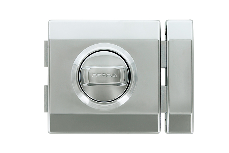

Замок Gerda G1000
Будет ли новая версия замка Gerda G1000 в ближайшее время ставится в стоковые комплектации Bodyguard?
Ценник конечно высокий (250$), но если клиент готов заплатить, то почему бы и нет!??
Gerda G1000 пришел на смену устаревшей модели Gerda Tytan ZX. Какие новшества они добавили мне тяжело сказать, так как не являюсь профессионалом. Кто из знающих может сказать, какие изменения получил замок Gerda G1000?
www.gerdalocks.com/catalog/g1000-high-security-lock
11.5.2017, 15:28
Цитата(maxxxym @ 11.5.2017, 11:07) *
Замок Gerda G1000

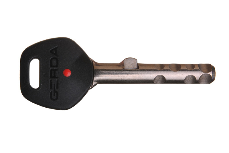

о круто спасибо. вижу они его конкретно услили именно против взлома. навскидку усилили болты через всё тело замка, сплошной стальной корпус, 16 пинов на 4 разных уровнях, свыше 4 лярда комбинаций. Возможно не понял но они вводят возможности мастер ключа? Помимо того что 1000 герда получила 7 класс согласно 12209 (The G1000 is certified European Grade-7, the highest grade of security against force attacks in accordance with standard EN 12209) они ещё добавили закалённые стальные пины, шаровые подшипники в ригелях (идея не нова, но хай буде) и калёный сердечник. Цилиндровый механ выполнен из бикомпонентных металлов с разной твёрдостью - латунь и сталь, что призвано затруднить высверливание.
Покрытие: анодированный люминий wink.gif красиво, чего там.. виробник заверяет что если покоцается или поцарапается - меняется)) ой как это круто!!. я то знаю. 4 покрытия на выбор: satin nickel, satin chrome, polished chrome, and polished brass. последнее полированная латунь.
