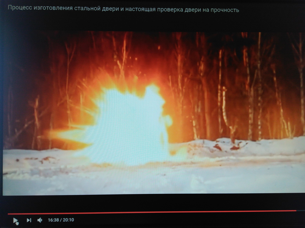

Недавно наткнулся на видио, которое снимали фирма Бастион-С по стойкости их дверей к выстрелу из гранатомета. Вот ссылка на канал ютуба
[youtube]KYmYvzdgrac[/youtube]
У меня возник вопрос на сколько я помню видио вашей двери аж 9 класса, она не выдержала этот выстрел, как вы думаете с чем это может быть связано?
С уважением Дмитрий.

Фэйк.
РПГ-7 выстрел ПГ-7в( самый популярный) бьет примерно до 50 см брони.
Понимающий человек сразу по взрыву видит подвох. Граната без кумулятивного эффекта. Просто небольшой взрыв схожий на термобарический, которые не имеет пробивной способности.
Т.е. С РПГ -7 шмальнули, а смысл?
Шмальнули то не тем.
Т.е. граната или учебная или не кумулятивная или списанная бракованная, которая не дала кумулятивного эффекта. Эту же дверь теперь надо проверить популярным зарядом ПГ-7в и все станет на свои места.
Такой выстрел считается "незачетным". т.е. попадание из РПГ-7 было, а вот положенного взрыва гранаты -нет. Т.е. стрелок попал, но считайте, что учебной гранатой.
Так же можно говорить про попадания с РГ-7 учебного, который стреляет патроном от АК.
Но у кого подсмотрели идею-понятно. Только у нас без фейков, вот в чем разница.
Вот как выглядит сформировавшаяся противокумулятивная струя:
Так что то в видео был не гранатомет, а "фейкомет". Подвох очевиден сразу!
Стыдно уважающему себя производителю выкладывать такой фейк. Стыдно.
По этому видео, для меня сразу все ясно, что за производитель перед нами стоит. Если изначально вешается такая "лапша" с бракованными выстрелами РГ-7, то у меня больше вопросов нет.
Впрочем-это типично для 95% продавцов дверей.
Опять же, smile.gif вопрос "Какого класса взломостойкости ваши двери и покажите сертификат и отчет о взломе?" -никто не отменял и тут хоть плачь.
Пусть дальше стреляют бракованными БК, значит это их уровень.
