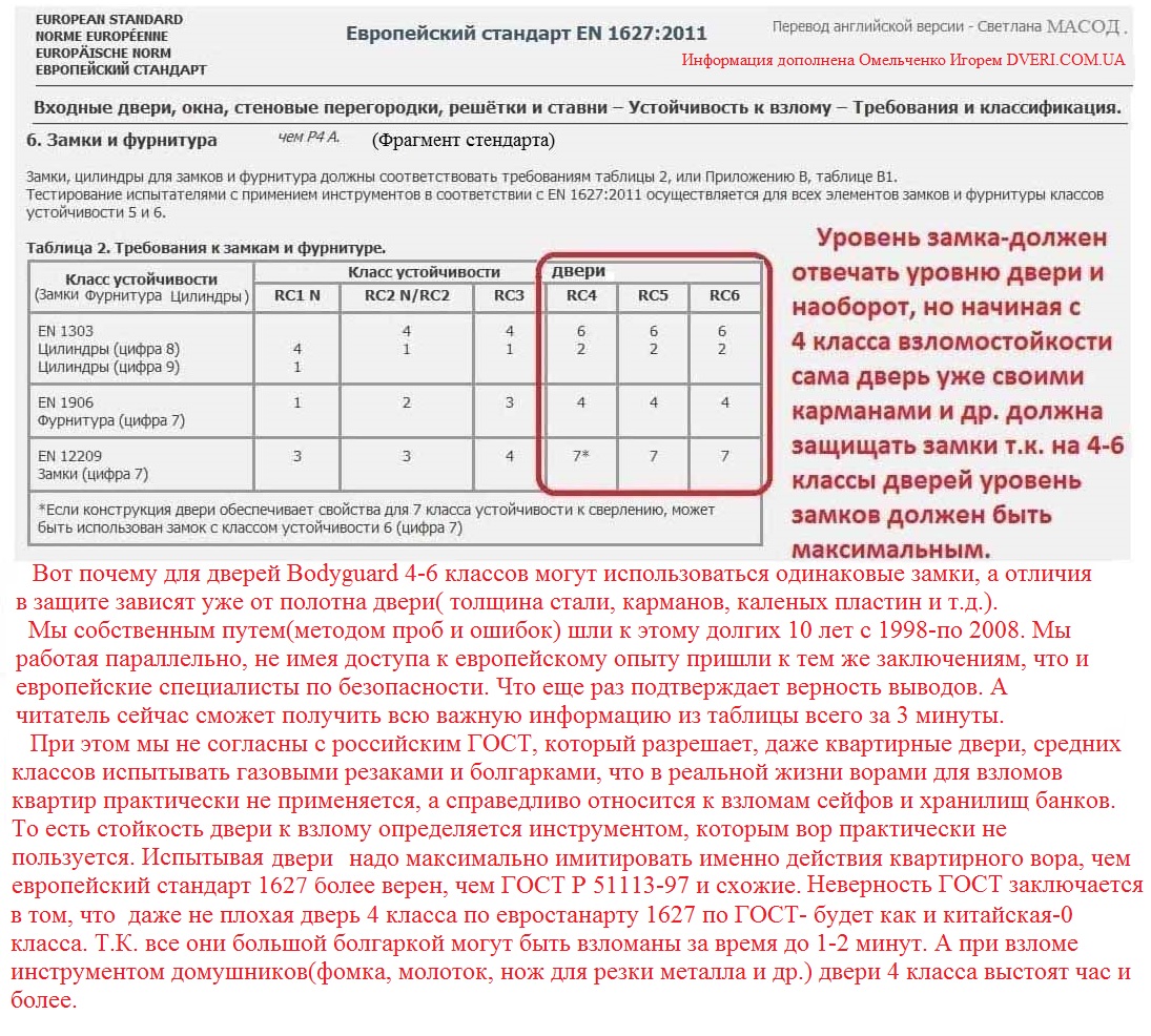

Эта тема не имеет начала и конца- она бесконечна!
Я ее уже сотни раз описывал в различных темах. Напомню вам:
1) про 50 доступных замков написано тут http://dveri.com.ua/forum/index.php?showto...post&p=1551
пожалуйста внимательно все прочитайте и вникните.
т.е. в теории мы можем все сд
2) В стандарте en-1627 четко описано какие замки, цилиндры и брони надо брать. См. табличку.
3) Исходя из всего вышеописанного можно сделать двери 5 класса хоть с замками ГЕРДА, АБЛОЙ, МУЛЬТИЛОК, ЧИЗА, МОТТУРА и многие другие хоть все только в 1 бренде, хоть в любой комбинации.
Главное все надо испытать и получить сертификат подтверждающий то, что все получилось на уровне и двери с замками получились СУПЕР и отвечают 4,5 или 6 классу.

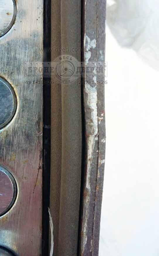

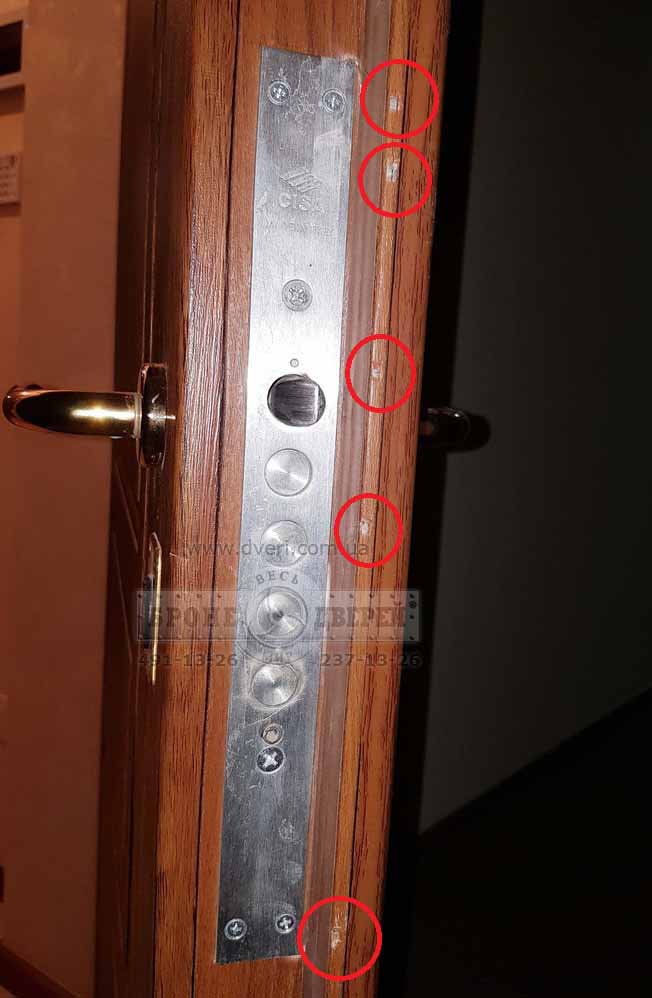

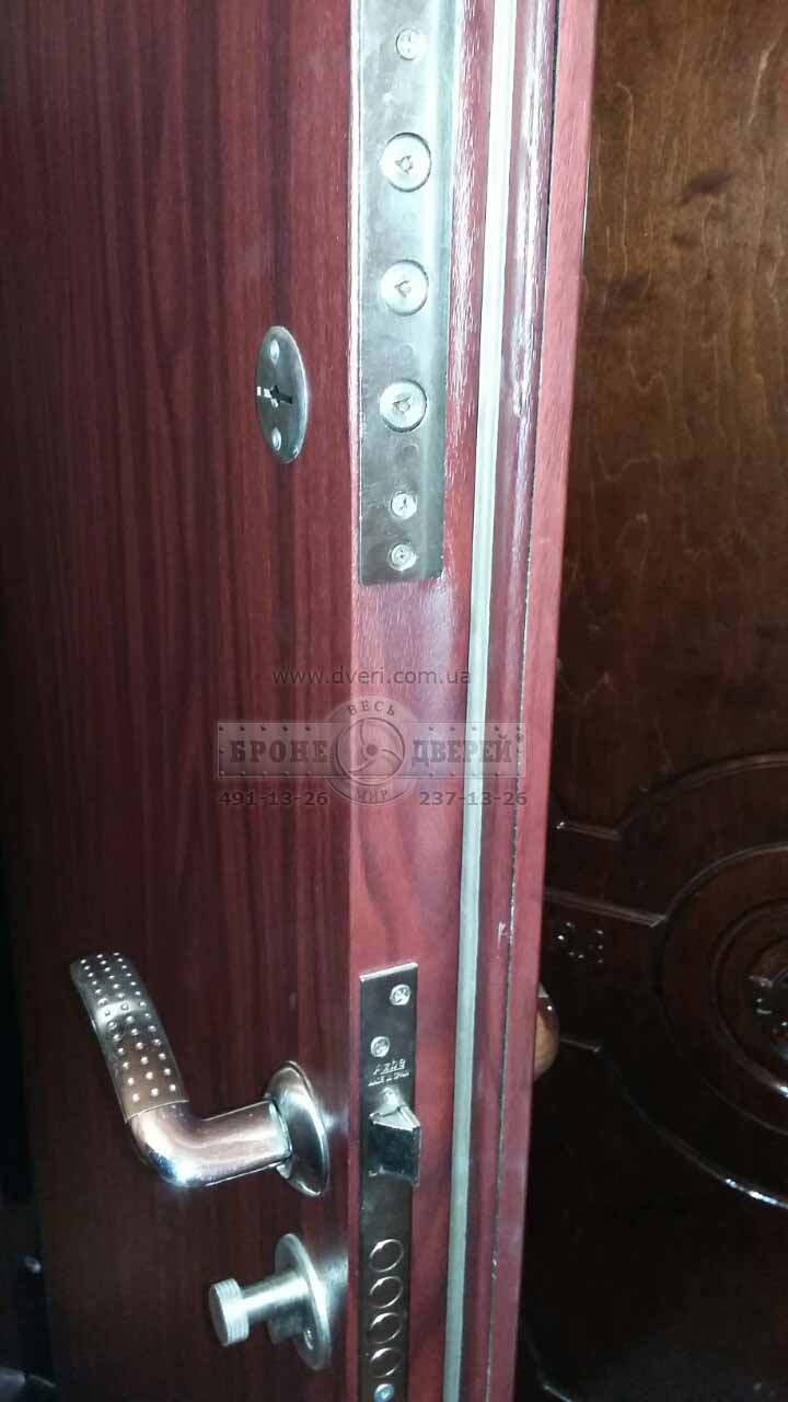

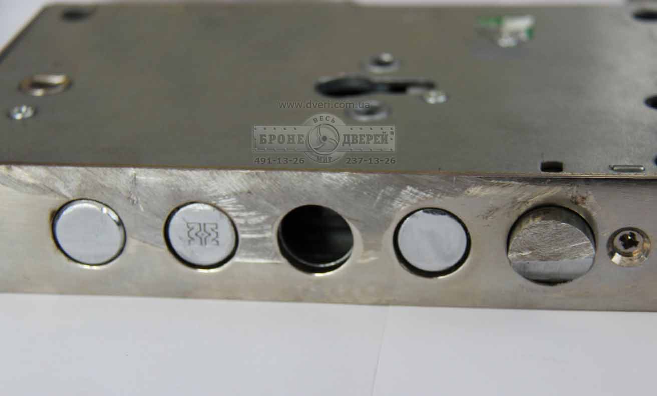

4) СТАТИСТИКА ВЗЛОМОВ ДВЕРЕЙ полностью подтверждает все описанное выше.
-Я не знаю ни 1 двери ни 1 производителя 4-6 классов с любой комбинацией замков что б она была взломана вором.
-за 9 лет у нас тоже воры не взломали ни 1 двери НИ В 1 КОМБИНАЦИИ ЗАМКОВ( а это: и с гардиан 5001, Смоленск, Бордер, Моттура, Азбе, Чиза и др)
-известно около 20 описанных попыток взломов Бодигард и 0 успешных.
Тут вы можете увидеть все попытки взломов дверей Бодигард

Это мой окончательный ответ и не примите за заносчивость. Все четко и понятно и описано в стандартах и в статистике взломов и проверено жизнью.
Подбиваем итог.
Нет смысла перечислять сотни достойных замков и цилиндров.
Есть оптимальные на наш взгляд модели которые идеальны по цене-характеристика, доступности и т.д.
Можно индивидуально сделать двери с всеми замками 1 бренда: Мультлох, Чиза, Моттура и т.д. или в любой их комбинации
Конечно надо понимать то, что такие игры надо доверять только проверенному производителю с сертификатами, которого проверяла лаборатория и мы можем четко понимать, что замена Чиза на Моттура тако го же класса не будет ухудшением и при замене замка не допущена ошибка.

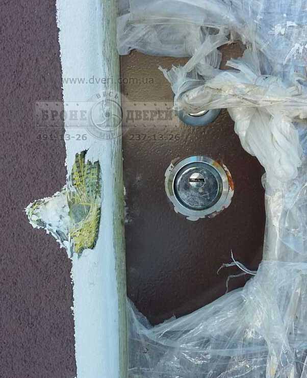

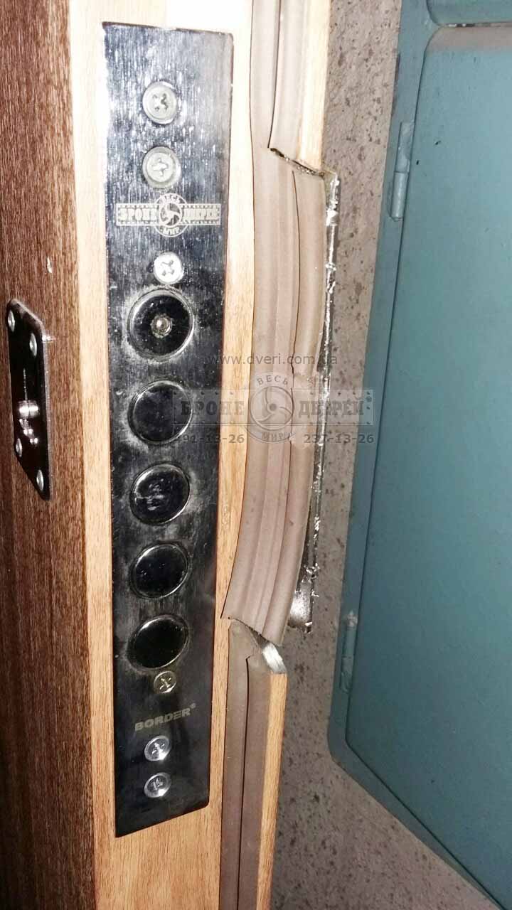

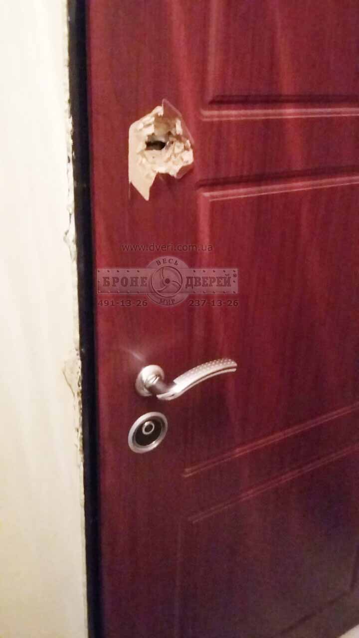

Ниже фото различных надломаных, но не покоренных Бодигардов с различными замками.
