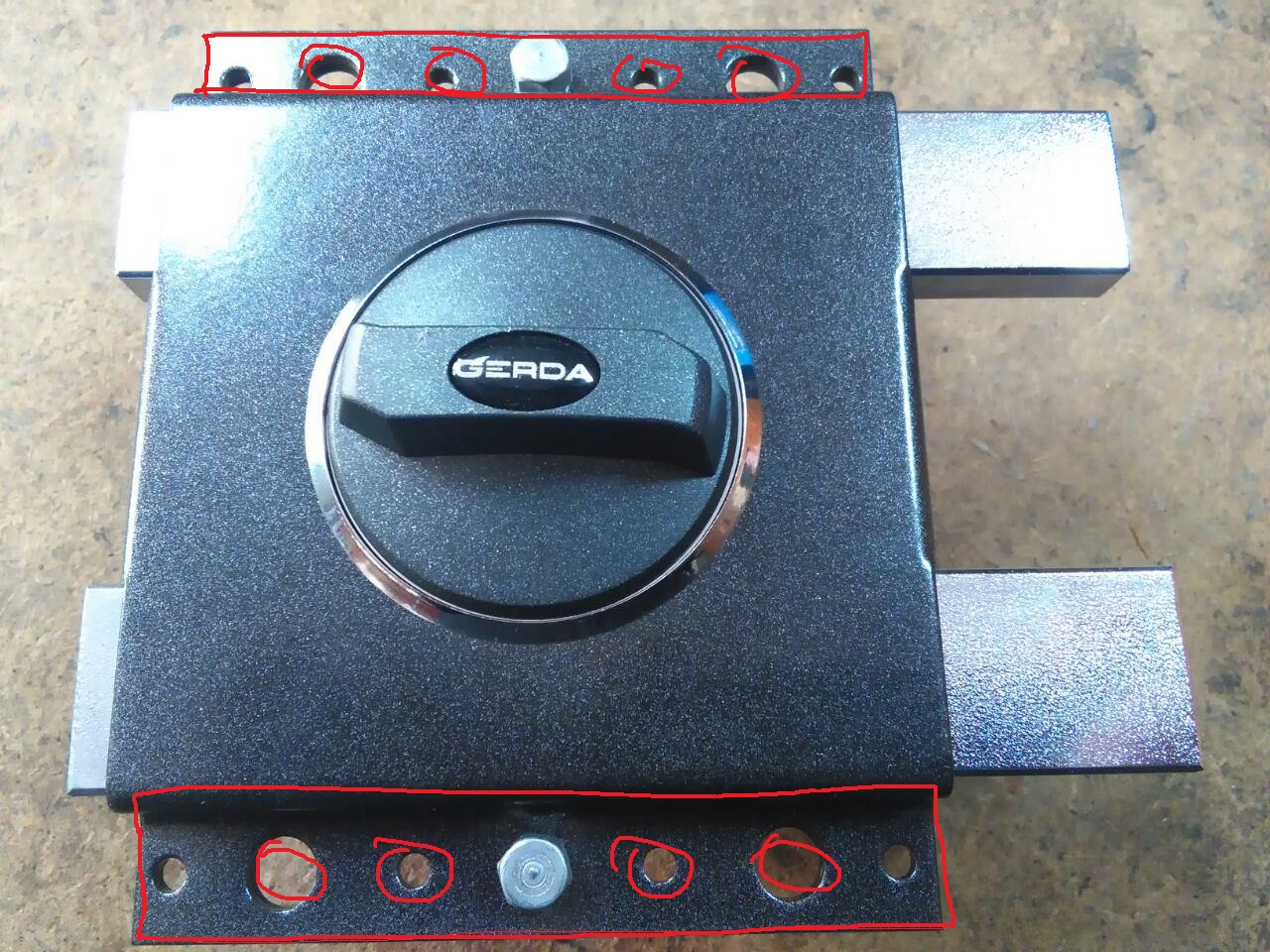

Доброй ночи, а что если в конструкцию добавить еще 2 стальные накладки поверх мест крепления замка, не повысится ли прочность ?
Вот как я схематически нарисовал.
23.11.2016, 9:19
Вполне возможно.
Как вы видели результаты тестов, мы уже решили для себя задачу усиления Герды.
Как я писал ранее, мы изменили конструкцию двери( сделали спец. замковый карман именно для Герды) и внесли небольшие изменения в сам замок. Эти изменения мы описываем что б бездельники их просто не украли smile.gif
Ваш вариант немного отличается от нашего, но вполне имеет право на жизнь, но как вы поняли всегда надо стремиться к испытанию детища в жизни, без испытаний и т.д. может получится такое неподобство:
Электрозамков наставили, а толку не добавили...
