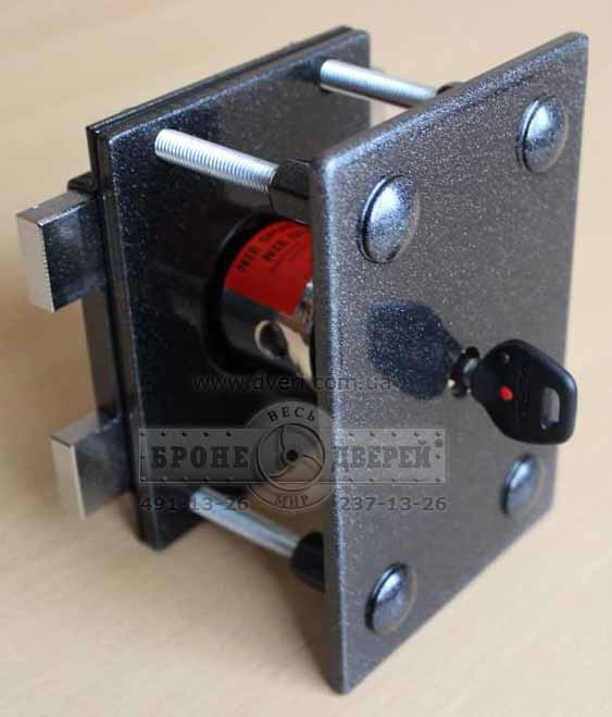

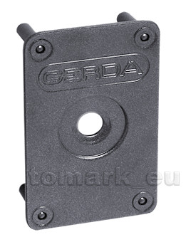

Можно крепление Герды немного доработать, сделать обратную пластину примерно как в замках Барьер 3 или 4
Делать не надо, такие пластины для герд продаются, правда только в Польше, у нас не нашел.
allegro.pl/szyld-wzmocniony-do-zamka-gerda-tytan-zx-grafit-i6303813408.html?bi_s=archiwum_allegro&bi_m=Offers&bi_c=Product&bi_term=Dom+i+Ogr%C3%B3d-5_Budownictwo+i+Akcesoria-1520_Drzwi-15958_Akcesoria-46102_K%C5%82%C3%B3dki+i+zamki-46104"
Они позиционируются как раз для установки замков на полые двери, когда не к чему крепить замок.
Ну и вообще, если подойти к этому делу с умом, а именно крепить не на саморезы (гыгы), а на болты с гайками 8 шт + 4 от пластины), поставить внутри двери распорки между пластиной и замком, то можно установить такой замок и на "провокационную дверь" так, что кувалдометру он посопротивляется. При его относительной дешевизне хороший плюс двери будет.

Спасибо GreenMilea за вашу инфрмацию.

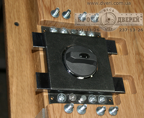

Я так же видел, кроме наших запатентованных усилений двери
- тоже усиления самого замка Gerda tytan ZX.
Эту разработку мне показали товарищи.
Так выглядят серьезные двери Бодигард, например 4 класса с 3-м замком Gerda tytan ZX
То есть мы с вами видим, что есть проблема у замка, которую мы донесли до общественности и есть люди, которые решили ВМЕСТО ЗАВОДА!!!! эту проблему.
[youtube]ukXrIPmf-_s[/youtube]
Мы видим, что сам по себе замок может иметь много недостатков и преимуществ одновременно.
Так же видим, насколько это живой процесс-поиск слабых мест, разработка способов взлома замка и после этого поиск способов защиты замка от этих новых способов.
И так все время.
Я считаю, что на данный момент разработку типа как этой фото
Завод должен воплотить в всех своих новых моделях т.к. без такого рода усиления-замок очень уязвим для реального вора.
Это позволит замок сделать универсальным и нам- производителям дверей не придётся переделывать двери и разрабатывать вместо завода-производителя замка различные усиления.
Но это мое личное мнение и пожелание.
