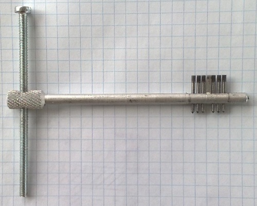

Самоимпресиионная отмычка.
Данными отмычками открываются многие сувальдные замки, особенно дешевые и известных фирм в т.ч.
В этой ветке мы будем говорить о самоимпрессионной отмычке.

Плюсы. Практически не требует особых знаний и буквально любая "блондинка" взяв данную отмычку за 1-2 минуты без труда и практически 100% откроет определенный сувальдный замок. Не каждый но многие.

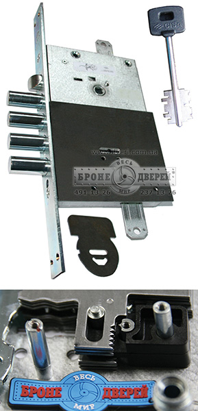

Что делать? Не паниковать-это главное. У страха глаза велики. Такие отмычки стоят не дешево и пока не заполонили Украину. Они есть, но их применение очень небольшое. Но конечно к ним надо быть готовыми. Например в наших взломостойких дверях 4 класса взломостойкости и выше (Бодигард) мы используем замки с максимально возможными системами сопротивления отмычкам, например Cisa ALPS Border с шторкой против отмычек и др. В большинстве грамотных и сертифицированных на взлом дверях уже стоят и сложные для вскрытия отмычками замки.

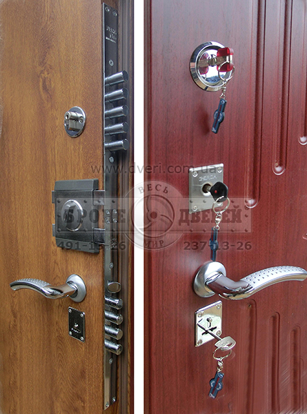

В том то и дело что дверь у меня в разы лучше того что у 90% украинцев и в десятки раз лучше того что у 99% украинцев на тамбурах.
Напомню дверь тамбурная.
Сейчас стоит "более чем правильно" установленная герда.
-Притворы 7мм, Полотно усилено снаружи решеткой из полосы 4мм и квадрата 10мм. (изнутри предполагается схожая схема)
-ригеля герды защищены (заварены) уголком с толщиной полки 5мм и коробкой 5мм
-коробка закреплена в 4 стороны на 12 точек таким образом что для срезания крепежной арматуры нужно резать болгаркой 8 точкек сплошной стали на глубину 40мм и 4 точки на глубину 20мм, при этом знать где они - такой глупостью никто не будет заниматься.
-зазор между коробкой и бетонной стеной минимален. Коробка в форме швеллера.
-антисрезы в данный момент плохие, предстоит доработать.
дополнительно камеры на лестничной площадке
вопрос в замке... нет сил уже изучать информацию. за 70у.е. можно купить замок, который не поддается интеллектуальному взлому впринципе, но он без тяг. А герду изначально установили чуть выше центра полотна, соответственно верхний и нижний угол хотелось бы защитить от отжима доп. девиаторами.
Будь схема продумана до конца сразу - делал бы как у вас, замки равноразнесены от центра и никаких проблем с девиаторами.

Тут все не так просто. Вы хотите защиту от самомпрессии и тяги smile.gif У Чиза Алпс-есть такая защита!!!
Но и самоимпрессионные отмычки не стоят на месте...возможно и Чиза Алпс скоро будет вскрыта.
Не хотите Чиза АЛПС- Берите Барьер- замок от оккупанта. самоимпрессия вроде не берет, но нет тяг smile.gif
Что вы с этими тягами... и импрессией.. У вас и Герда и т.д. Я б на вашу дверь не шел!
Ставьте без тяг, да и все.
Или берите сразу двери 5 класса взломостойкости что б было явно лучше вашего.
Вот так я упрощу. Вроде все верно и справедливо.

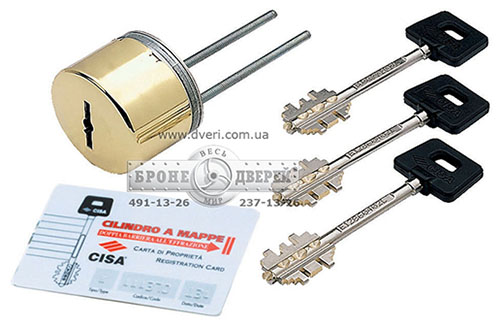

я конечно не профи, но система схожа с альпс, хотя при этом нет пластиковых деталей, зато есть втулка и активные элементы.
Я бы в ваши двери себе именно его и заказывал бы.
Вроде в т.ч. замки и этой серии, но мы пока все не перепроверим- не дадим точного ответа.

п.с. я тут бегло посмотрел что MRX 7051 практически идеально должен стать вместо 797ой, если кому нужно ! (но у него только сувальдная часть.
на полную замену сувальдная+цилиндр становится CR DUAL (с блокировкой при переломе цилиндра в отличие от моттуры)
