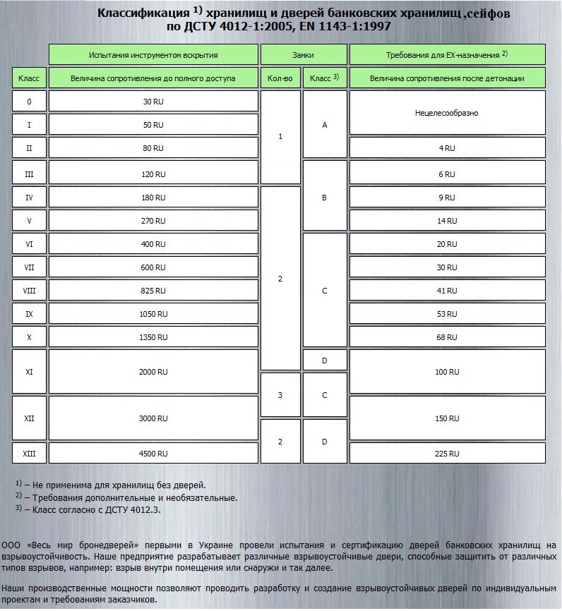

1 см стали толщиной 2 мм режется болгаркой за 0.5 сек+-. Отверстие 40*50 режется примерно за 45 сек = менее 1 минуты чистой работы инструмента.
Если 2 листа стали и ребро жесткости, то необходимо примерно 2 минуты работы болгарки+-.
Насколько я поню все просто болгарка-это 10 штрафных RU в мин. То есть что б получить 51 RU на 2 класс стойкости- двери должны выстоять
более 5 минут работы болгарки. За это время болгарка может прорезать 5*50=300 сек* 1 мм=6 метра стали толщиной в 2 мм и более.
Итог. По грубому теоритическому подсчету для 2 класса двери не вытягивают по времени в 3 раза!
То есть двери 2 класса должны быть с листами примерно 2 шт по 6 мм! + ребра жесткости и т.д.
