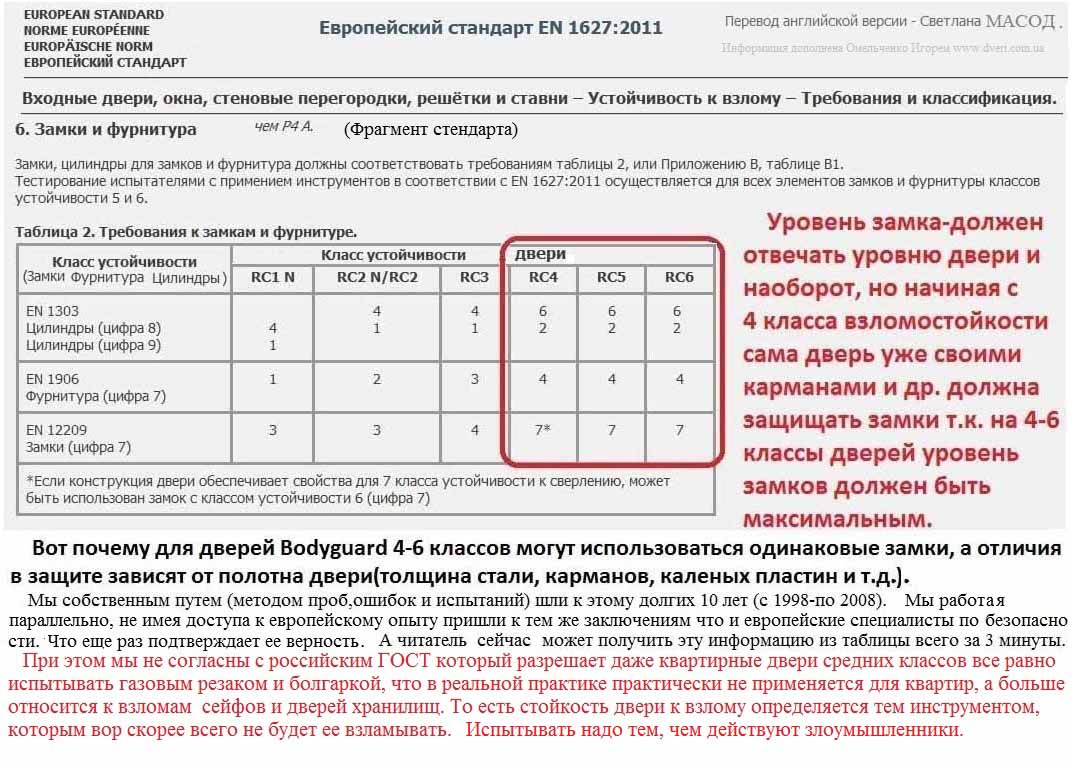

В какого класса дверь вы хотите его поставить?
Наш ответ не изменился и он тут:
Он не совсем прямой, но верный. И еще ответ находится в евростандарте на взломостойкие двери 1627.
