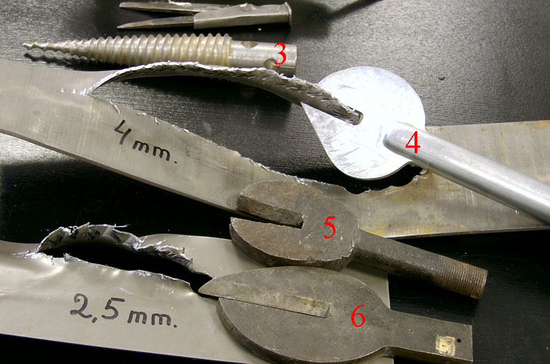

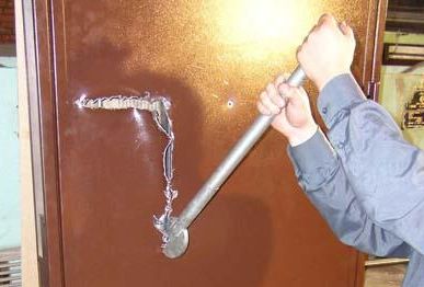

Приезжайте на Нижний вал 7-9, увидите как 2 мм стали режутся, а точнее рвутся без пыли и шума. СВОИМИ ГЛАЗАМИ. Заодно и сравните с нормальными защитными дверями. Сама по себе толщина мало что решает, рвутся и 3 мм, и 4 мм. Вопрос только в длине рычага. Длина рычага режущей кромки - злейший враг пресловутой толщины стали.
Только время взлома. Только время. Само собой разумеется, что заверенное подписью и печатью не кого попало, а компетентного органа. Всё. Лучшего - НЕ ПРИДУМАЛИ.
