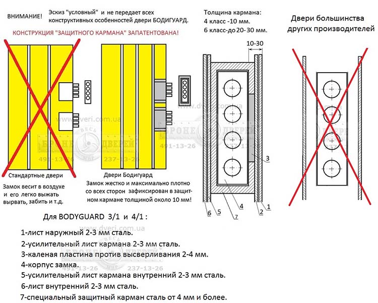

Здравствуйте Игорь!
На этой страничке http://dveri.com.ua/news/Akciya_bronedveri...manom_v_podarok
Вы описываете устанавливаемые защитные карманы в районе замков. Судя по описанию, он состоит из двух листов стали с внутренней и внешней стороны и дополнительной каленой пластины с внешней стороны от замка, получается этакая формула по слоям стали по обеим его сторонам 2+3. Данный карман ставится с 1 мая на двери BODYGUARD ( я так понимаю всех серий). Из статьи не совсем понятно на какой именно замок он ставится, на верхний сувальный, нижний под цилиндр( тот который с ручкой) или на оба?

Спасибо за ответ.
С внешней стороной двери разобрались.
Теперь попробую задать вопрос по внутренней, согласно схеме http://www.dveri.com.ua/forum/uploads/mont...-1454564387.jpg если снять внутреннею накладку замка , то как минимум можно увидеть пункты 5. и 6. усилительный лист кармана внутренний и лист внутренний. По идее усилительный лист кармана должен иметь размеры не меньше размеров замка, и быть проварен с внутренним листом, с боковым ребром и со специальными ребрами снизу и сверху.
Правильно?
