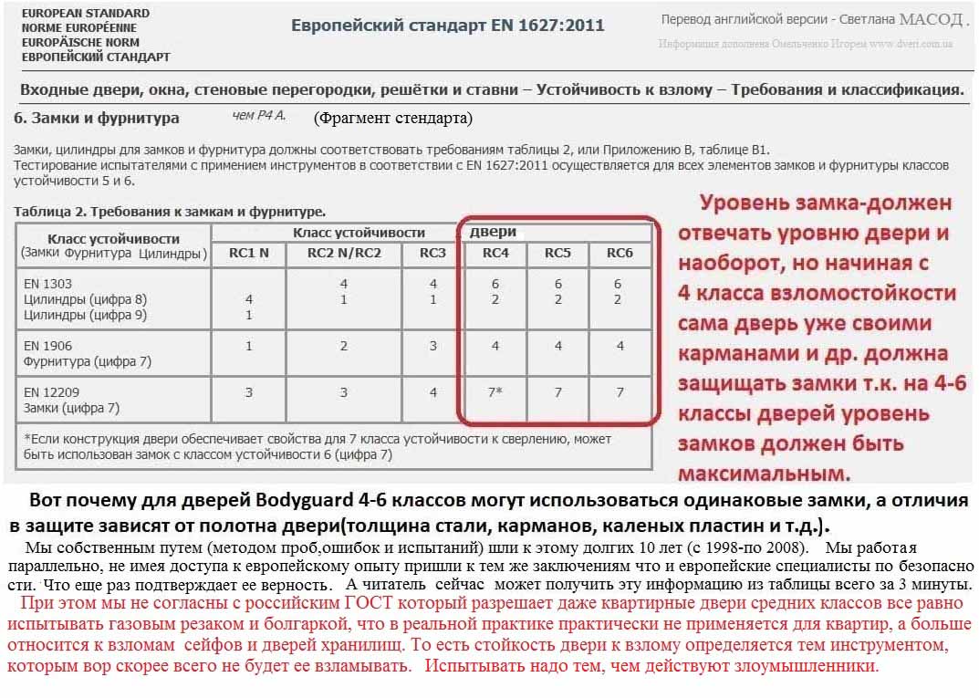

Доброго дня и вам.
Вы посомтрели сертификат на двери прошедшие строительные испытания, теплоизоляция, звук, 50 000 открываний и т.д. Вот эти испытания:
http://dveri.com.ua/articles/ispytaniya_dv..._normativy.html
А искали видимо исптания на взлом по Евростандарту ENV-1627 на 4 класс вот они:
На разные показатели идут разные сертификаты. В Украине постоянно производители получают минимальный сертификат, а потом продают их как с максимальными показателями. Это просто бизнес, не расстраивайтесь.
2) wink.gif Ото ж .Вы сами все сказали! Вы купили МДФ, но не купили взломостойкость. Забыли...
Первый вопрос, который я задаю когда речь идет о дверях:
Какого класса двери и когда и где испытывали?
Вы же этот вопрос задаете после покупки.... Все наоборот.
Если вам эти двери выдавали за "Надежные, с высоким классом взломостойкости"- не поздно потребовать вернуть деньги и отдать им двери т.к. надежность проверяется в лабораториях на взлом... по стандарту ENV 1627. Я серьезно.
Мошенничество процветает кругом и продавцы дверей приписывают своим дверям такие показаиели что порой диву даешся...
Вот и получают люди по цене взломостойкой двери 4 класса -1 только МДФ. Тут надо или смеяться или плакать. Сам не знаю.
