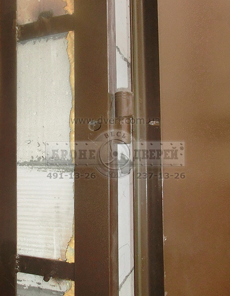

Главное их правильно закрепить в проеме, а это как раз и не проблема.Ну а что бы анкера не расшатались в хрупком газоблоке, я бы рекомендовал поставить двери с использованием обратной рамы. Это даст минимальную нагрузку на анкера, само крепление рамы будет уже не на точки их входа в газоблок, а на весь проем целиком. После этого, такую дверь уже можно снять с рамой только после разрушения всего дверного проема, что сами понимаете, почти не реально. Вряд ли воры захотят возится со стеной, ломать её с диким грохотом, что бы обойти дверь.
Как это выглядит можете посмотреть на чертеже, вариант №7
Вот как это выглядит в жизни, тоже кстати вроде на газоблоках проем.

Спасибо Сергей, все верно. На данный момент, пожалуй несколько тысяч взломостойких дверей Бодигард установлено в проемы из пеноблока, ракушняка, керамзитобетона и т.д.
Пока я не помню ни 1 реальной проблемы с проседением и т.д. таких дверей в комплекте с обратной рамой.
Это пожалуй и есть окончательный ответ.
Входные двери можно ставить в газоблоке, но обязательно с надежной обратной рамой. Все фото наказаны выше.
