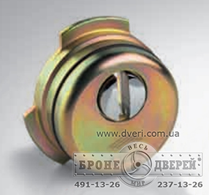

Как дополнительно защититься от вырывания цилиндра в двери:
! никто не отменял броненакладку Чиза с байонентным способом крепления!!!
Как тут:
на 5 мин 20 сек
[youtube]http://youtu.be/ePfFodFBj1U[/youtube]
http://dveri.com.ua/articles/Bronenakladki...nyh_dverey.html
http://dveri.com.ua/articles/Bronenakladki...vrocilindr.html
Такую броненакладку можно ставить на любую модель двери. В 5 и 6 классе они уже могут быть в стоимости,
а в 4 надо доплатить около 40 у.е.
