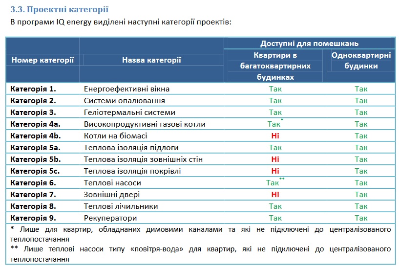

НО! Дверь БГ, в отличие от изделий Даниила и Ко, можно приобрести по государственной программе "теплый кредит"! Банки возвращают 35% после оплаты кредита. Получается (без учета некоторых допзатрат) 31590*0,65=20533 грн.
программа заморожена. не вводите людей в заблуждение
6.11.2017, 22:47
А как же кредиты при поддержке ЕБРР?
http://dveri.com.ua/forum/index.php?showto...post&p=6594
samuray74
6.11.2017, 22:48
60
21.10.2016
1492
программа заморожена. Не вводите людей в заблуждение
В этом году уже прекратили выдачу кредитов (но программа работала), а в 2018 году программа снова будет работать:
economics.unian.net/realestate/2104651-tyoplyie-kredityi-v-2018-godu-profinansiruyut-minimum-na-400-millionov.html
finsee.com/%D1%82%D0%B5%D0%BF%D0%BB%D0%B0-%D0%BE%D1%81%D0%B5%D0%BB%D1%8F-%D0%BE%D1%89%D0%B0%D0%B4%D0%BD%D0%B8%D0%B9-%D0%B4%D1%96%D0%BC/
Из второй ссылки ясно, сколько стоит кредит, но почему-то "теплые кредиты" в основном Ощадбанк выдает.
news.finance.ua/ru/news/-/397992/oshhadbank-vydaet-8-iz-10-teplyh-kreditov
Это независимая от государственной программа (но программа ЕБРР не распространяется на покупку с использованием "теплого кредита"), и двери в многоквартирных домах по этой программе пока ставить нельзя (категория 7).
