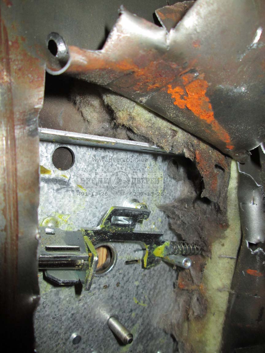

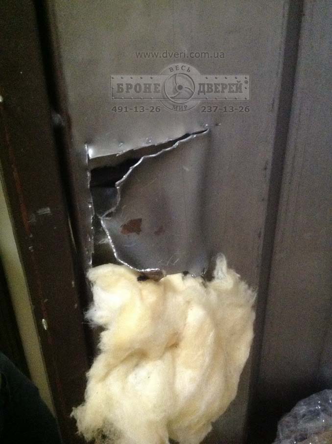

Какой выбрать замок на бронедвери?
Здравствуйте 1985god
На ваш вопрос очень хорошо, просто на 100% ответят эти 2 темы на нашем форуме:
http://dveri.com.ua/forum/index.php?showto...post&p=1815
Модели замков и бренды можно рассматривать до бесконечности и всей жизни на все не хватит,
поверьте. А суть все одно одна и та же и все описано в вышеупомянутых темах.
Надеюсь вы их прочтете и поймете.
Уровень замка должен отвечать уровню двери и все вместе они должны пройти испытания на взлом и получить определенный класс.
Тогда есть смысл о чем то говорить. Все остальное- пустые разговоры не о чем.
Ведь сам по себе этот замок и другие - не защитят вас от популярных способов взлома, как тут:
http://dveri.com.ua/forum/index.php?showto...post&p=2422
Вот и вся петрушка. ищите не классный замок, а классную дверь с замками и сертификатами.
Уверен продавцы замков вам такое никогда не скажут. Их зада впарить свой товар.
если этот замок поставить в двери 1 класса- мне вас жаль.
Если поставить в двери 4 класса- верный выбор. Вот и ответ вам.
А мы же- специалисты безопасности- рассматриваем в целом ситуацию. Сертификат на дверь с замком И только так.
Иначе:
кто не знает истории- не имеют бедующего....
