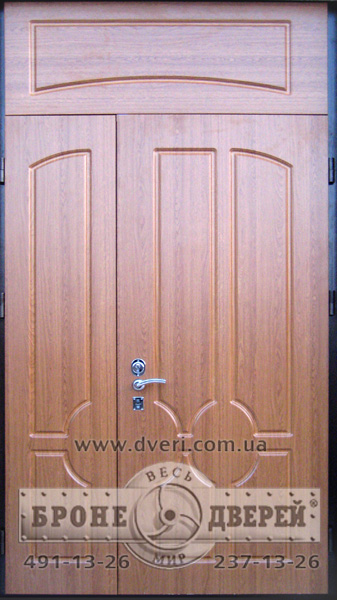

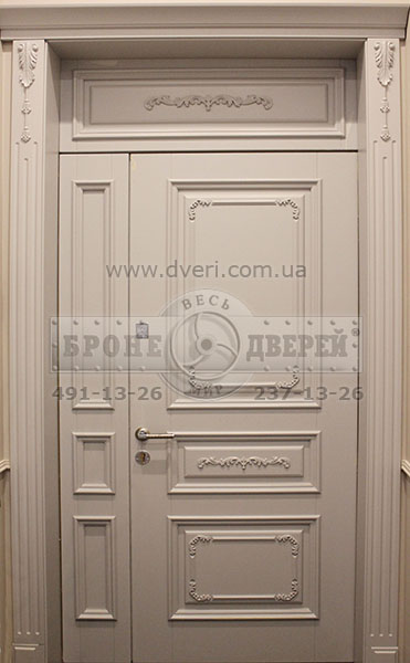

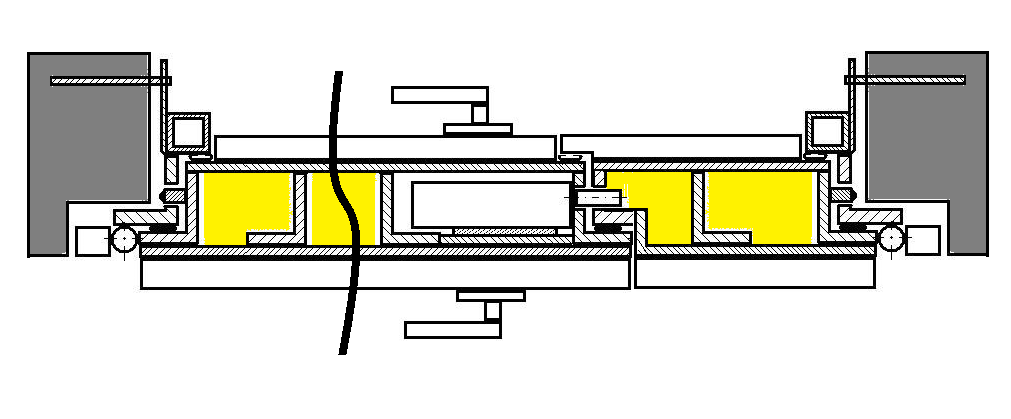

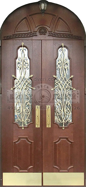

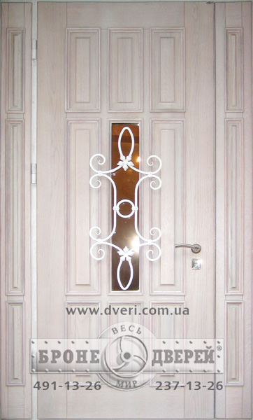

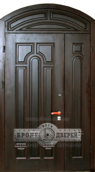

Двухстворчатые двери.
В нашем фирменном магазине, так сложилось, что нет двухстворчатых дверей. У нас там стоит около 30 дверей и то всего ассортимента не поместить.
Сами понимаете.
Раздел нестандартных дверей тут:
http://dveri.com.ua/catalog/eksklyuzivnye_...nye_bronedveri/
Ниже приведу вам основную схему двухстворки и некоторые фото работ.
Относительно вашего очень интригующего вопроса( интересующего только вас все эти годы smile.gif ), конечно мы уже смирились с тем, что мы являемся лидерами в многих вопросах, особенно что касается сертификации,
но тут уж очень хочется присесть в сторонке и посмотреть на примеры других производителей.
Например, у нас вся страна продает типа "взломостойкие двери" smile.gif (На самом деле подменяя понятия и впаривая противопожарные или технические под видом взломостойких) и так 95% всего рынка+-.
Покажите мне пожалуйста пример для подражания, вот мы сойдем с беговой дорожки и отдохнем, а сами посмотрим как в нашей стране другие компании проводят сертификацию на взлом по стандарту ENV-1627 да еще и двухстворок!
Пример плиз.
Может в стране есть другой лидер по производству взломостойких дверей и он обладает большим количеством сертификатов.
А мы у него поучимся.
Пока вы будете искать пример для подражания- я вам напомню то, что мы делаем для потребителя то, что он просит, например, просили бронежилеты- сертифицировали, просили 6 класс по 1627-сертифицировали. 5 класс двухстворки, с размером, например 240*170-не было ни 1 пожелания
вот мы и не выполняем таких пожеланий-которых нет. Хотя, для конкретного заказчика при индивидуальном запросе-проведем нет проблем,
но по законам рыночной экономики к стоимости заказа надо будет добавить и цену испытания т.к. это штучный заказ и запрос.
А для массового потребителя-мы сертифицируем массовые модели и это обходится примерно в 1-5 долларов на 1 дверь. Все справедливо.
Например, если вы закажите оптом хотя б 50 дверей 5 класса двухстворчатых- мы вам и скидку доп. дадим и возможно испытания именно
вашего размера проведем бесплатно. А пока даем стране то, что она просит, не больше и не меньше.
А так последние испытания двери 4 класса 4/2 оптимальная- стандартного размера мы прошли несколько недель назад. Т.к. это потребители просят.Мы это и делаем.
Я надеюсь вы с пониманием отнесетесь к моему ответу.

3) Коробка.
Часто коробка так же увеличивает габариты конструкции, при этом само полотно и т.д. не меняется.
4) Двери двухстворчатые или с фрамугами.
Интересная особенность. Обычно рабочая створка всегда остается стандартных размеров 2м *0.9 м. А рядом с нею идет створка без замков т.е. просто полотно такое же, как и на сертифицированной двери. Меняется только ширина такого полотна 20 см или 50 или 90 и т.д.
Т.е. по сути в двухстворчатых дверях сама дверь по прежнему не изменна, а к ней добавляются небольшие фрагменты глухого полотна.
Тут можно долго спорить, но, как конструктор дверей, который провел огромное количество испытаний, считаю, что принципиальной разницы не будет при взломе, а уж тем боле при вскрытии отмычками smile.gif
Но возможно мы когда ни будь выделим средства или будет крупный заказ именно на двухстворки и мы получим опыт испытания двухстворчатой двери и т.д.
Пока СТАТИСТИКА ВЗЛОМОВ ДВЕРЕЙ и Попытки взломов дверей Бодигард говорят о том, что мы на максимально верном пути. Факт.
