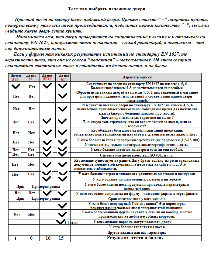

А дальше, весь мой комментарий многим форумчанам уже известен и он выглядит так( что б я никого не тролил):
Тест по выбору дверей.
И весь мир безопасности в нескольких табличках.
Теперь непредвзято сравнивайте увиденное с настоящим профессиональным миром безопасности.
Я думаю, что это мой самый честный комментарий.
Из того, что я увидел, характеристики дверей по взломостойкости мне не известны. Нет четкой уверенности перед нами двери 2, 3 или 4 класса.

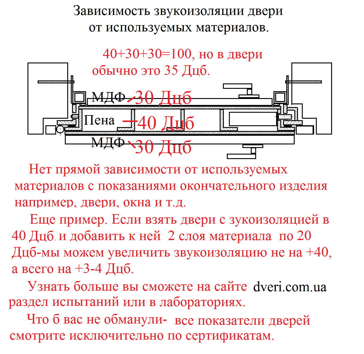

А в чём проблема сделать такую звуко-/тепло-изоляцию?
Правда тут косяк со взломостойкостью получится, зато какая звукоизоляция wink.gif
19.7.2019, 11:13
Вопросы звукоизоляции в двери.
Посмотрите эту ссылку. Не все так однозначно, как многие думают.
Мы при разработке наших "Теплых дверей" или "звукоизоляционных дверей" все прошли на уровне испытаний и консультаций в лаборатириях.
Проверено на деле.
Давайте разберемся с звукоизоляцией двери.
Эта картинка так же кратко все поясняет.
