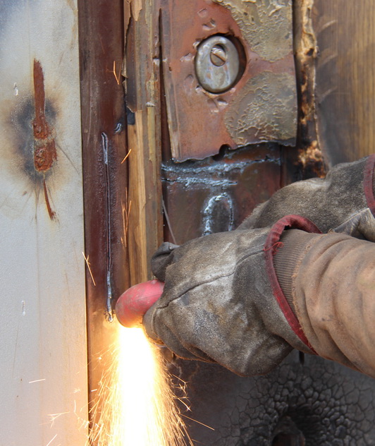

Сегодня взламывали на заводе дверь плазморезом.... Если вы детально прочитали те ссылки, которые я вам поставил-то вы должны понять о чем я.
Мы провели испытания двери плазморезом. Пожалуй опять первми в украине. Результат вас очень разочарует. Это и есть ответ на ваши многие вопросы.....
Приносите свои барьеры, Меттемы и "паука" и будете очень разочарованы.....
Такой случай взлома крайне реален и даже описан у нас на сайт реальный факт:
http://dveri.com.ua/forum/index.php?showto...post&p=1416
Вот так ....вот.....
Хотя конечно в двери 6/4 макс мы придумали защиту от такого способа........но это уже другой разговор.

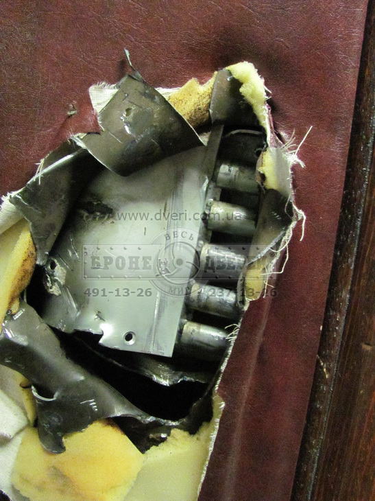

Как можно проверить замок на его вырезание из двери кильичным ножем???
А таких случаев ПОЛНО!
Вот примеры:
http://dveri.com.ua/forum/index.php?showto...post&p=1490
Как замок Меттем был проверен на демонтаж двери как тут?
