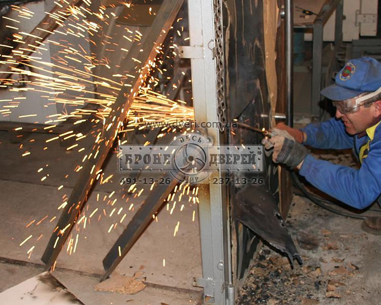

Изучению Двери "Эльбор Люкс" я уделил достаточно внимания и ВИРТУАЛЬНО, В УМЕ( не в лаборатории) пришел к собственному выводу, что они НИ КАК НЕ ОТВЕЧАЮТ заявленному 2 классу взломостойкости по российскому стандарту.
Почему????
Вот пример того, как выглядит дверь 2-го класса:
http://dveri.com.ua/news/Sertificirovannye..._vtorogo_klassa
Как конструктор дверей присутствующий на всех испытаниях скажу, что на мой взгляд Эльбор Люкс примерно в 3 раза не дотягивает по времени на 2 класс......
