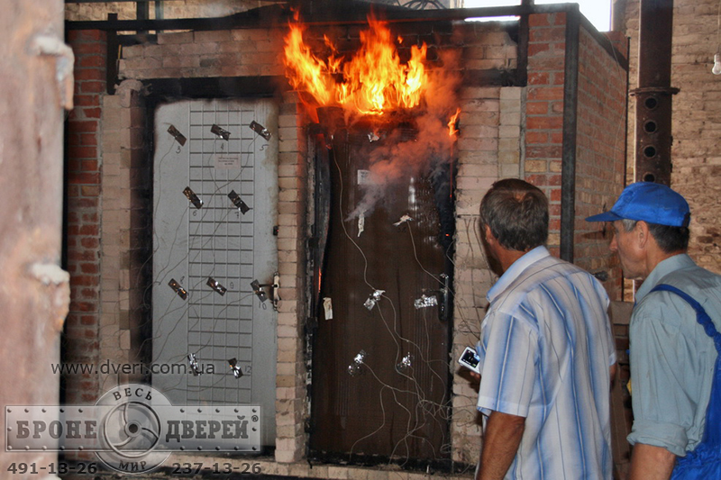

противопожарные двери(бронедвери пожаростойкие)
попробуйте поискать ДСТУ БВ 1.16-2001 и ДБН В 1.1.-7-2002.
Кажется правильно сказать, что по ним проводятся испытания. А в стандарте БВ2-11-97 всего-то ссылка на необходимость таких испытаний.
вот так испытываются противопожарные или пожаростойкие двери.
