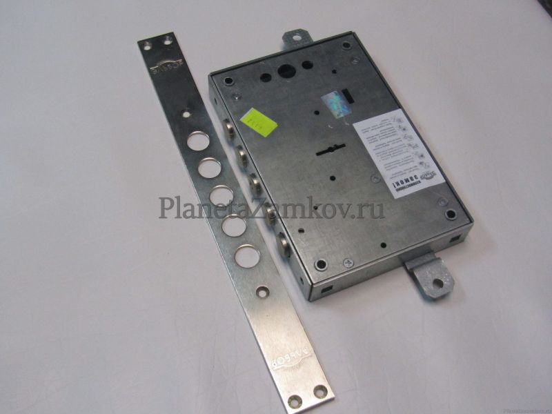

Если ответить в точности на поставленный вопрос то:
1) РУБИН 1.08.02 -> теоретически может быть сильнее в кодовости.
2) Mottura 85.783Q + цилиндр abloy protec 332 + утопленная врезная броня -> супер мега кодовость!
P.S: Если по сути, то без замены текущей двери на двери 4го класса и выше, всё выше описанное - это выброшенные в мусорку деньги.
Подчёркиваю не "Расточительность", а "Выбрасывание денег в мусорную урну (без отдачи)", расточительность это когда тратишь(переплачивая), но при этом получаешь отдачу. Тут отдачи не будет в принципе (т/е вообще никакой -> 0).

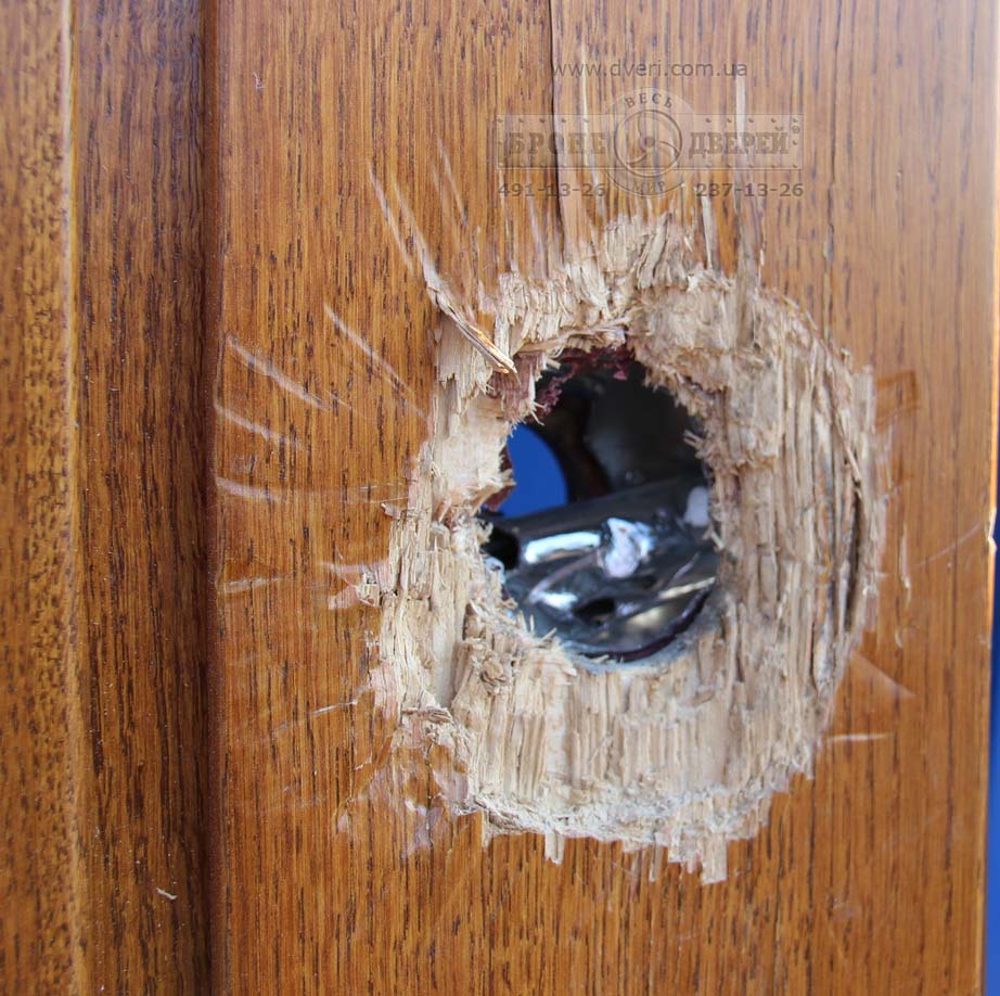

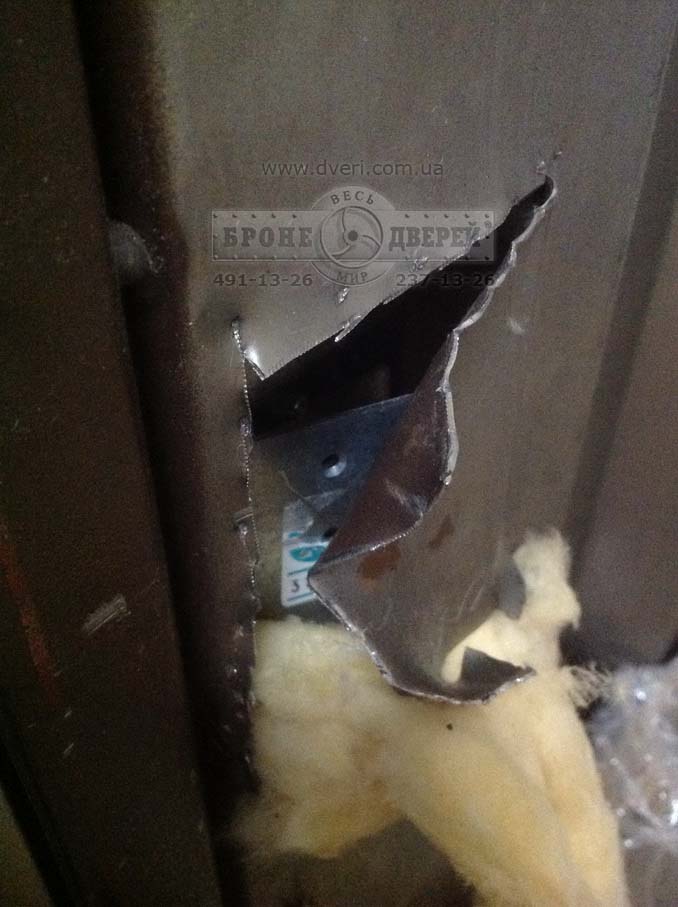

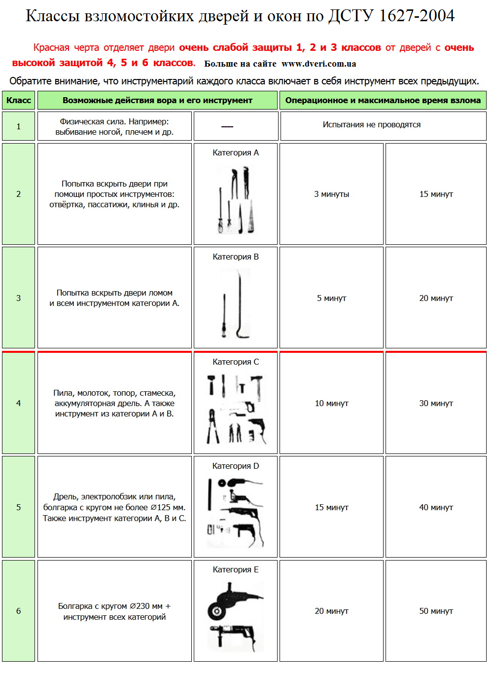

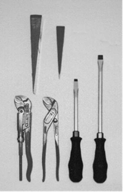

Начну и я свой ответ. Я буду общаться как конструктор сертифицированных взломостойких дверей, а не продавец замков или мастер по замене замков:)
Просто посмотрим какие советы мы даем людям при выборе бронедвери.
1) Какого класса взломостойкости ваши двери?
2) Замки нельзя отдельно рассматривать от двери и наоборот.
3) Надежные двери-это двери любого производителя начиная от 4 класса.
4) Анализируем табличку с уровнем безопасности в зависимости от ее класса.
Ваш запрос:
Цитата(Георгий @ 4.8.2016, 14:28) *
Возникла необходимость заменить дополнительный замок Моттура 52.783.
Причина замены - желание увеличить взломоустойчивость двери.
Спасибо!!!
У меня возникает вопрос. Как замена просто 1 замка может повысить "взломостойкость" двери?
"Взломостойкость-это стойкость к физическому взлому.
Предоставленная вами информация про двери слишком скудна для того что б дать вам полный ответ, но я попробую высказать свое мнение.
Взломостойкость двери-это вполне осязаемая величины и выглядит так.
Взломостойкость двери = время * инструмент.
То есть какое время выстоит дверь при взломе, например фомкой, или молотком и зубилом и разводным ключом и т.д.
Отсюда и вопрос. Как можно повысить взломостойкость не сертифицированной на взлом двери( жизнь показала, что класс таких дверей минимальный, исключениями лучше пренебречь, их буквально НЕТ) простой заменой 1 замка на другой схожего типа?
Я понимаю, что возможно форумчанин Георгий описался и хотел написать "стойкость к вскрытию отмычками", а написал "взломостойкость".
Но ведь в этой ошибке есть только доля ошибки и он ошибся всего на 5%, а на 95 был прав!
Ведь на самом деле воры вскрывают двери отмычками или дубликатами ключей всего примерно в 5-7% всех случаев квартирных краж!
И об этом показывает статистика взломов дверей из примерно 500 случаев( самая большая открытая статистика взломов на постсоветской части и возможно в Европе тоже).
СТАТИСТИКА ВЗЛОМОВ ДВЕРЕЙ
Вот как сможет защитить замена замка Моттура от таких популярнейших способов взлома?
На мой взгляд, заменить замок можно и легко! А вот повысить взломостойкость двери? Практически нереально...
