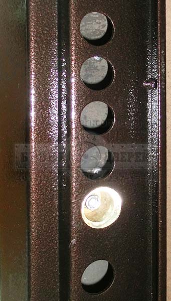

Замки и запирающие механизмы должны работать без применения сильных усилий. Т.к. закрывание замков регулируется по защелке и у различных моделей замков не совпадает линия защелки с линией ригелей, при нажатии на ручку и снятии замка с защелки, допускается небольшой люфт ригелей в коробке. Зазоры между ригелями и коробкой делаются согласно рекомендаций завода производителя, если такие есть, в случае если производитель замков не предъявляет требований по зазорам, то они делаются исходя из необходимых для комфортного пользования допусков, с учетом возможного проседания двери в процессе эксплуатации на 2-3 мм. Таким образом рекомендуемый зазор может быть равным диаметру ригеля замка + 3-5 мм в любую сторону. Усилие необходимое для снятия замка с защелки в индивидуальном виде согласовывается с заказчиком при монтаже. Чем усилие меньше - тем меньше уплотнение специальной резиновой прокладки и наоборот.
Двери подгоняются только под защелку, работающую от ручки!
И именно в этом месте и производится регулировка, все остальные запирающие элементы замков должны свободно заходить в коробку без затирания и т.д.

Предупреждаем, что подгонка двери с минимальными зазорами на ригелях приведет со временем к ее заклиниванию и у нас такая подгонка запрещена. Это же запрещено и производителями замков.
Плотная подгонка разрешается только под «язычок» собачки замка.
