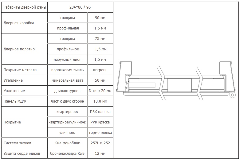

3) Вчера обращалась девушка с похожим вопросом. "Усилить такую дверь".
"Меня интересует возможность укрепления двери в новостройке Киева. Двери марка Milano, модель Djenta. Конструкция двери milano.lviv.ua/images/lviv/djenta.jpg Внешний вид двери должен остаться прежним."
Вот наш ответ:
Вынужден вас глубоко разочаровать. И вот почему:
Не возможно из не взломостойкой двери сделать взломостойкую смотрите все сами:
и вот такая же дверь, но типа усиленная:

Ваша дверь по определению не подлежит усилению.
Вы можете нас пригласить и мы вам разберем вашу дверь и вы ужаснетесь от увиденного.
Все советы как быть, если вы хотите защититься от вора есть в указанных ссылках и видео.
P.s. То есть конечно можно вас развести на деньги и впарить вам кучу замков и электрозамков невидимок, но лучше просто отдайте эти деньги нуждающимся. В большинстве своем не возможно из старого горбатого ЗАЗа сделать +- среднюю Шкоду smile.gif все описано в этом примере: http://dveri.com.ua/forum/index.php?showtopic=31&st=520
