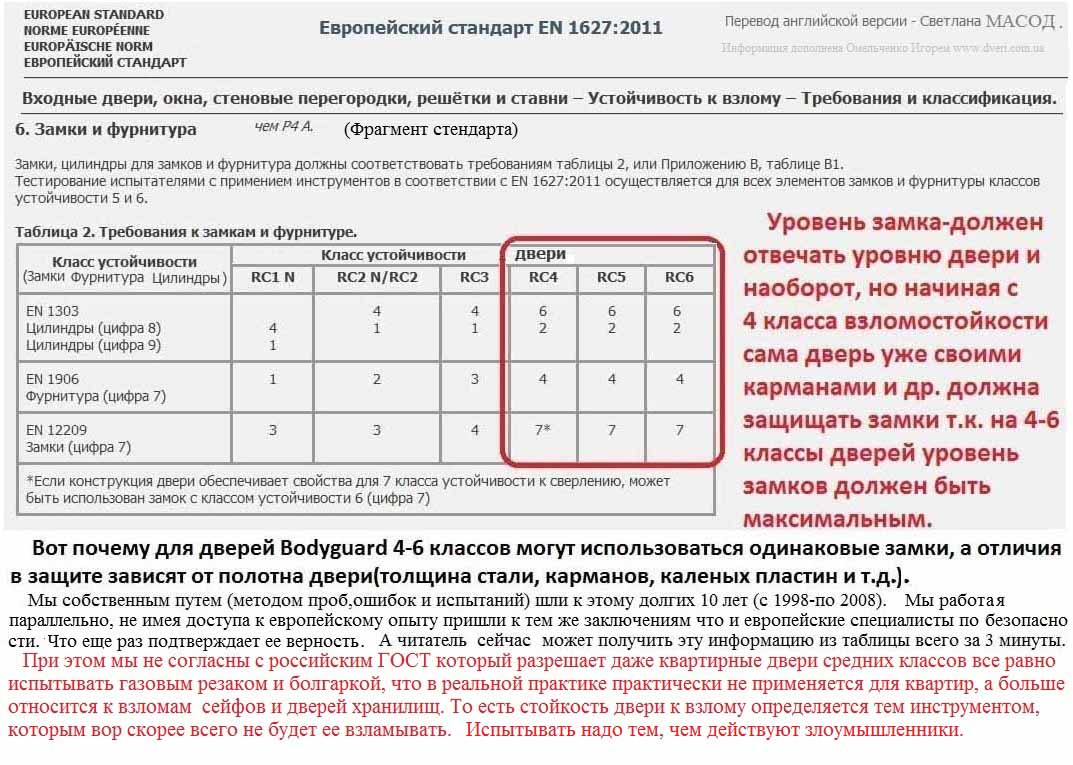

2. Если вы хотите защититься от вора-надо ставить двери с сертификатом на взлом не ниже 4 класса Надо брать двери которые прошли испытания на взлом. Обычно это двери сертифицированные на взлом по евростандурту ENV -1627 не ниже 4 класса.
Важная информация почему и какие двери надо выбирать описана в статье "Какова вероятность взлома ваших дверей"
Как выглядят надежные взломостойкие двери показано тут:
Пока воры не взломали ни 1 такую дверь. А именно это кажется и нужно людям!
На самом деле все очевидно!
Т.к. воры действуют инструментом 2-3 класса и что б от них защититься-надо брвть двери на 1 класс выше-это 4. Примерно в 10% воры действуют отмычками. Опять же, начиная с 4 класса взломостойкости производители дверей обязаны ставить на двери замки с максимальными степенями стойкости к отмычкам.
И как мы уже писали из примерно 600 изученных случаев взлома-мы не видели ни 1 взломанной двери 4 класса ни 1 производителя. Причины описаны выше.

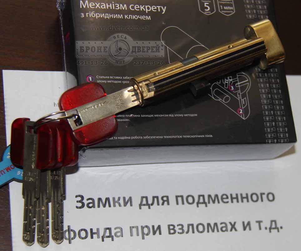

3а. Попросить цилиндры или замки из нашего подменного фонда. Например если вас взломали путем перелома цилиндра, а остальное все не повреждено( это происходит примерно в 70% случаев) -можно попросить бесплатно у нас цилиндры на время пока вы ждете изготовление надежной взломостойкой двери.
В подменном фонде вы можете взять самые лучшие цилиндры Cisa Rs3-s, Abloy Protek и др. Есть сувальдные замки типа Гардиан 3001, 5001 и многие др. Подчеркиваем, для наших клиентов-это абсолютно бесплатно.
Обычно это позволяет сэкономить 20-100 у.е. которые вы б потратили на временный ремонт двери или замену цилиндров.
