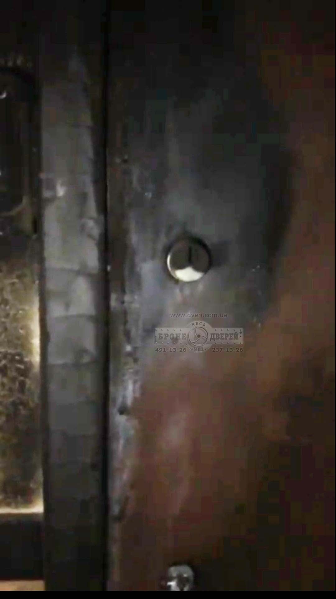

23.4.2022, 10:24

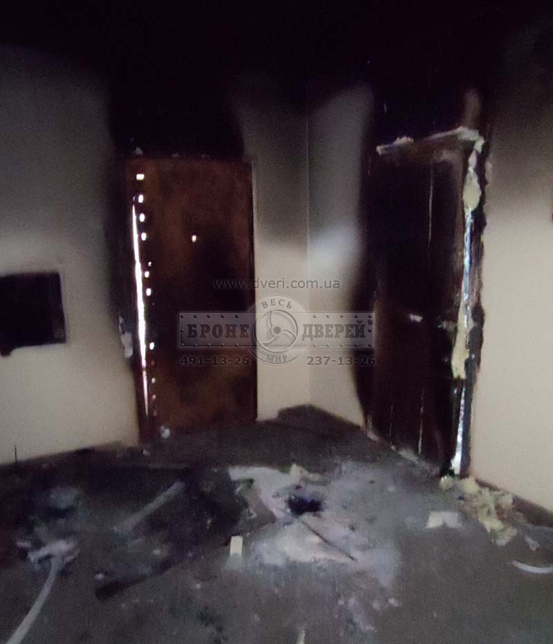

Ирпень, бронедвери Bodyguard, рашистские твари, пожар...
Еще один ужасный случай, еще одна проверка наших защитных изделий в деле. Перед вами скриншоты из видео, которое сделано владельцами квартиры.
Это предварительная информация. Пока у нас не достаточно информации, что именно произошло в этом доме при оккупации рашистами.
Мы знаем, что в доме почти все двери взломаны и кварты ограблены, кроме этой.
Позже мы постараемся выехать на объект и более детально все изучить.
По предварительным данным, эта дверь выполнила свои защитные и пожаростойкие задачи!

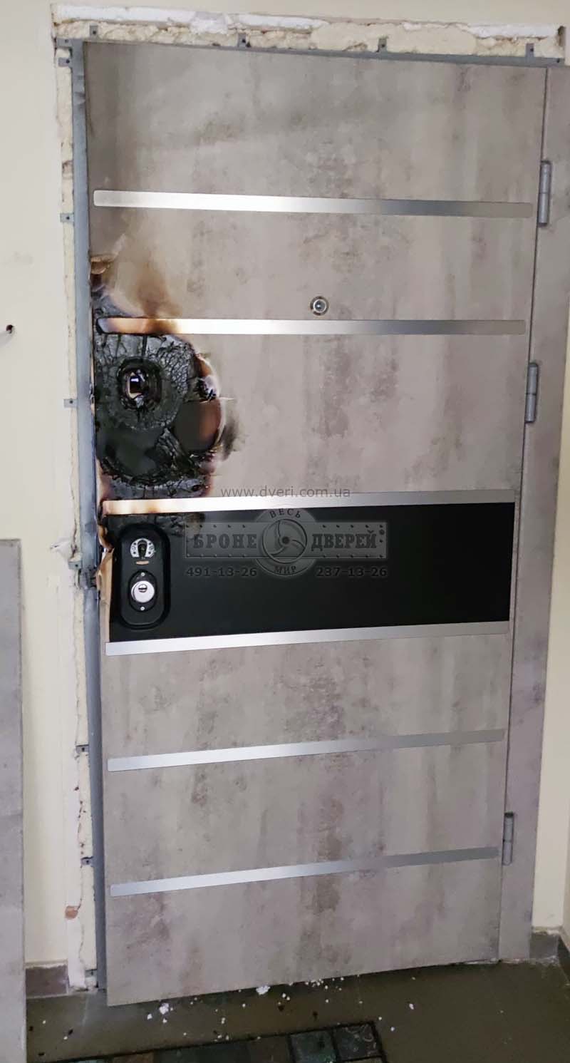

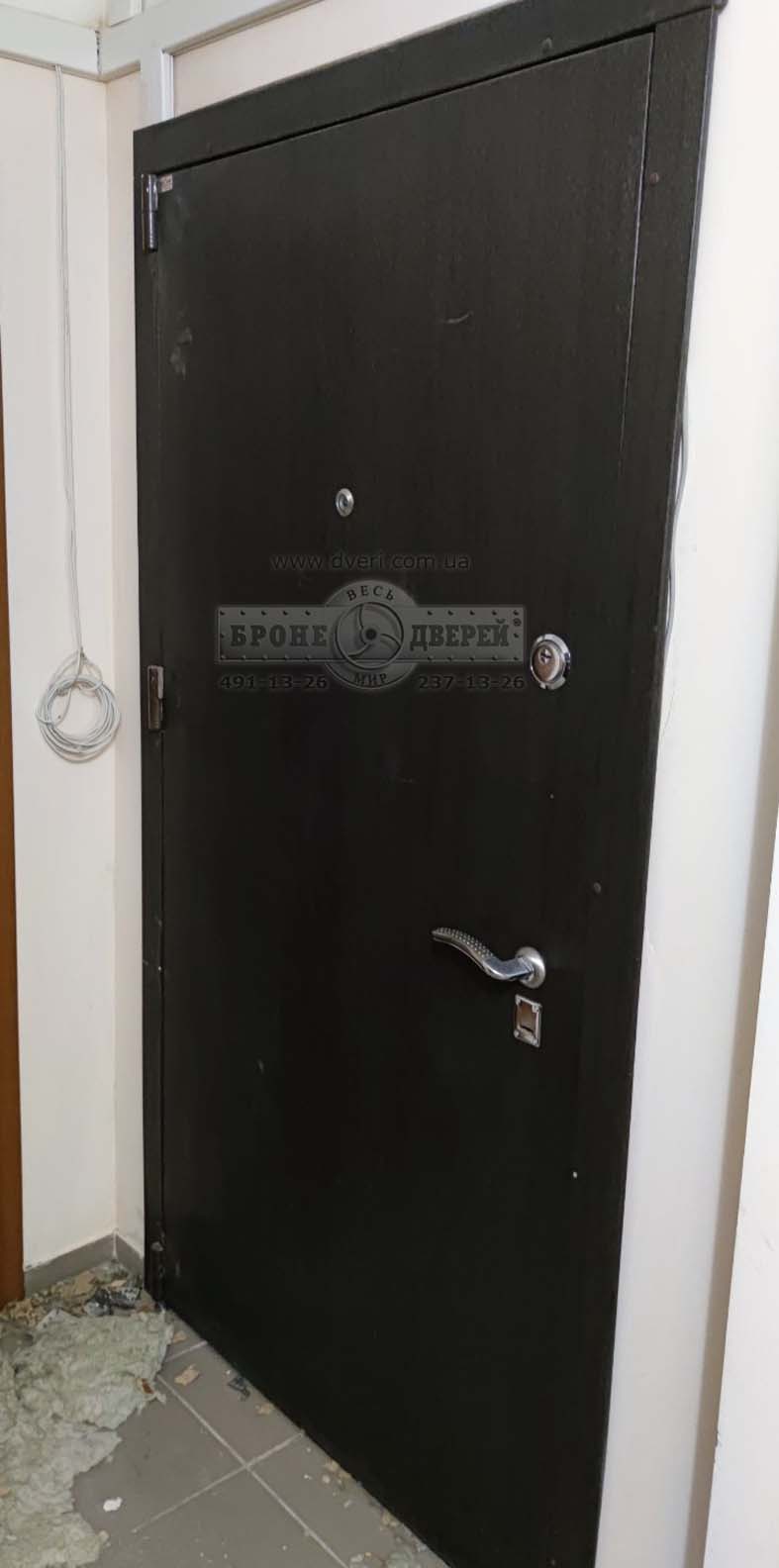

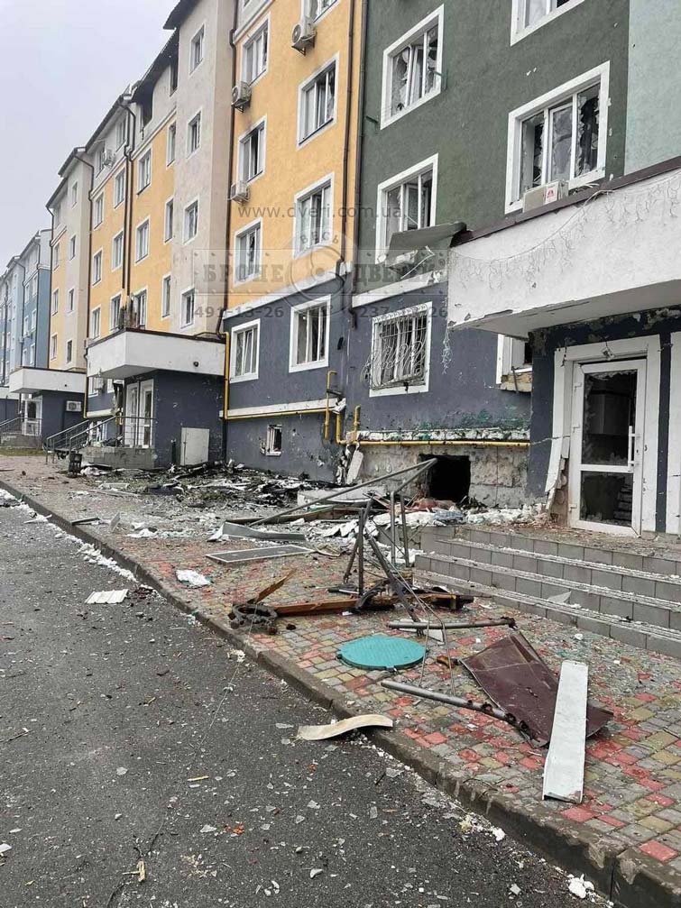

Бронедвери 4 класса, Ирпень ул Киевская.
Жили себе мирно украинцы, пока .... пока не пришли российские мрази в их дома!!!
Еще одна тяжёлая история с мародерствами российской армии, точнее тварей, которых так называют.
К нам обратился человек, чью квартиру ограбили рашисты. Пока наш менеджер поднимался к нему в квартиру, то обнаружил и наши двери у других соседей.
Бронедвери 4+ класса, пидары, не смогли открыть и надеемся, что это уберегло квартиру от разграбления.
Дом сильно поврежден.
Свет отсутствует также и вода и ТД.
На у соседей находиться нашего производства дверь 4 класса.
Ее не вскрыли, видно на фото и видео.
На каждом этаже все двери были вскрыты.
У нашего будущего заказчика также.
Украли в квартире ноутбук и мелкую бытовую технику и инструменты. Даже алкоголь
Драгоценности и деньги забрал заказчик с собой.
В доме пока никого нет.
Охрана караулит.

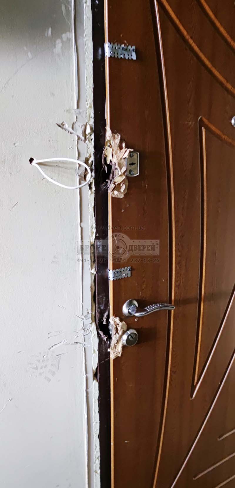

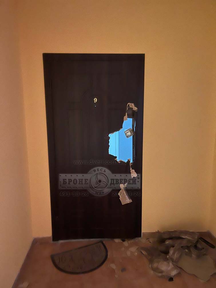

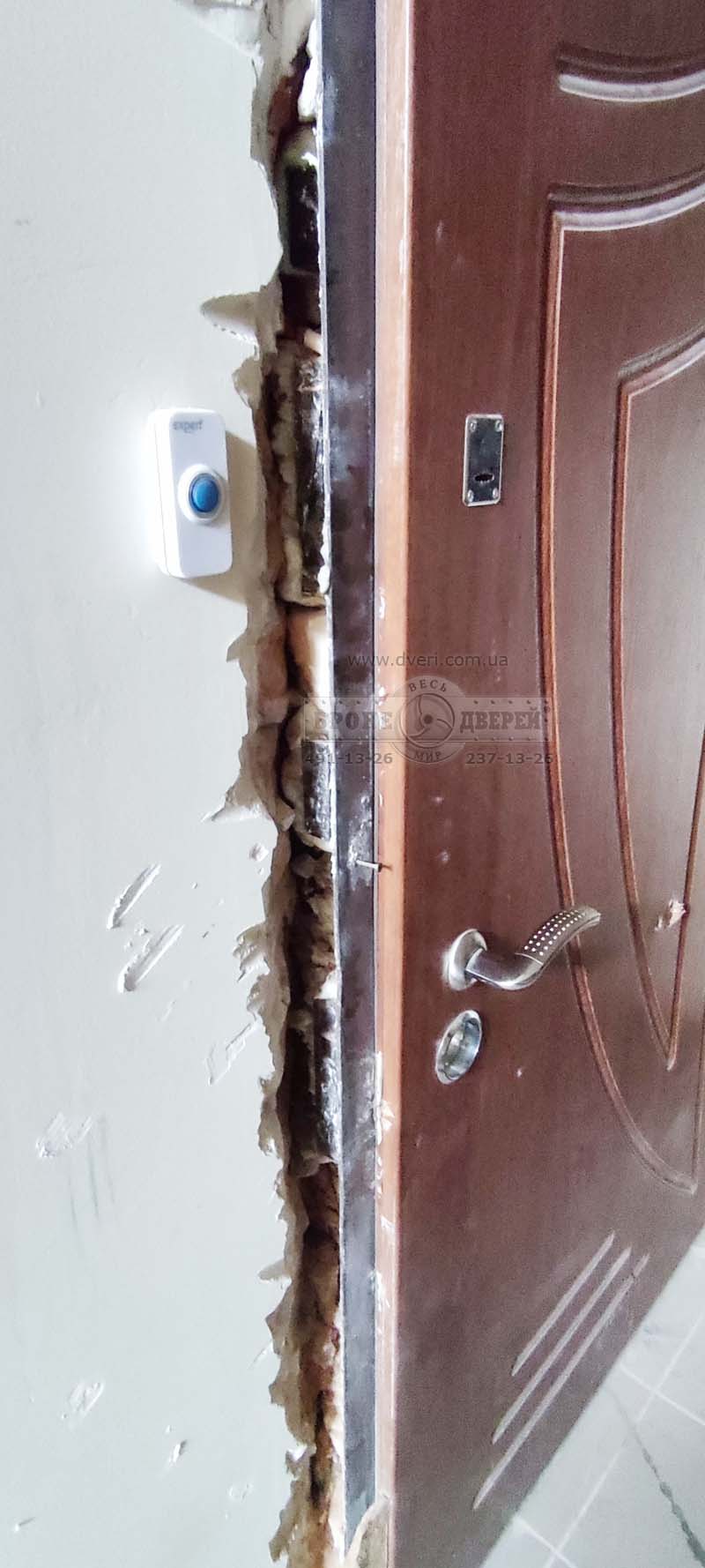

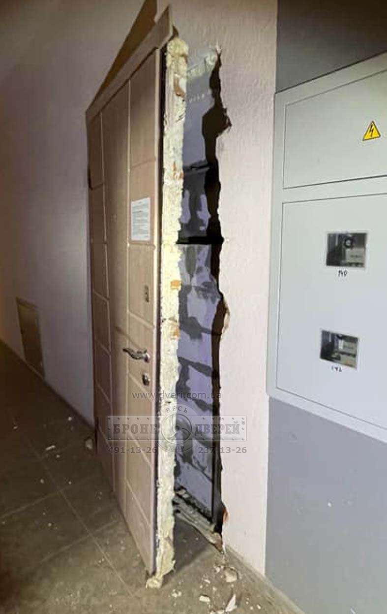

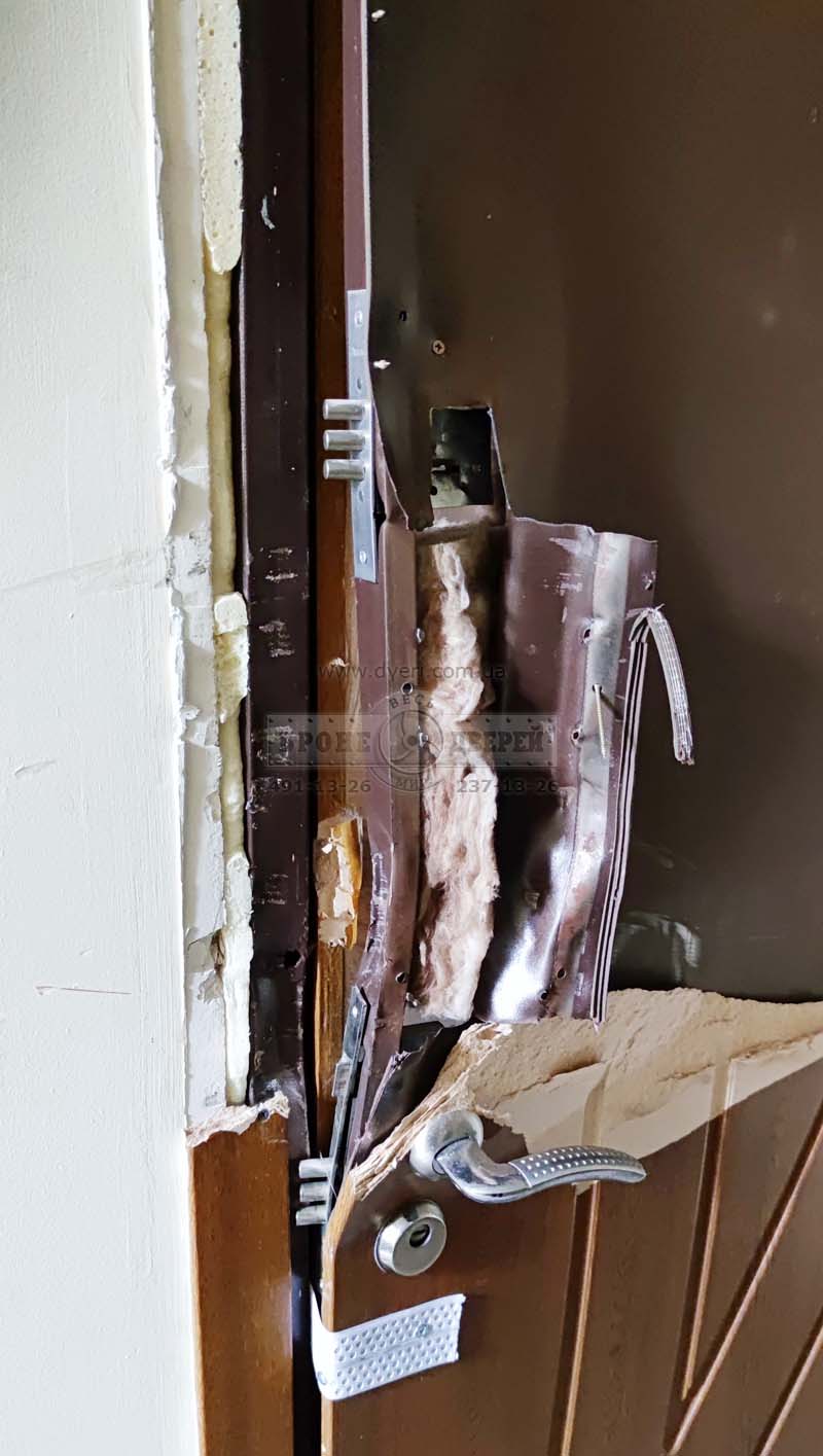

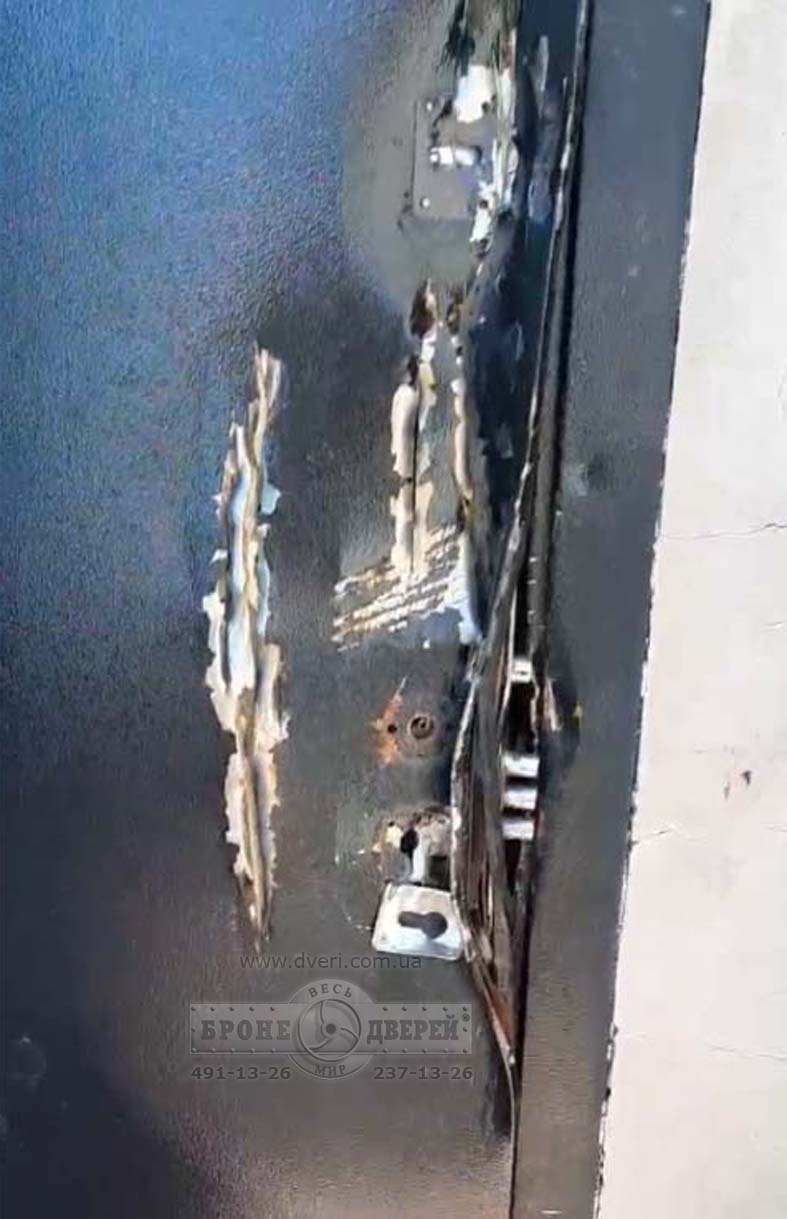

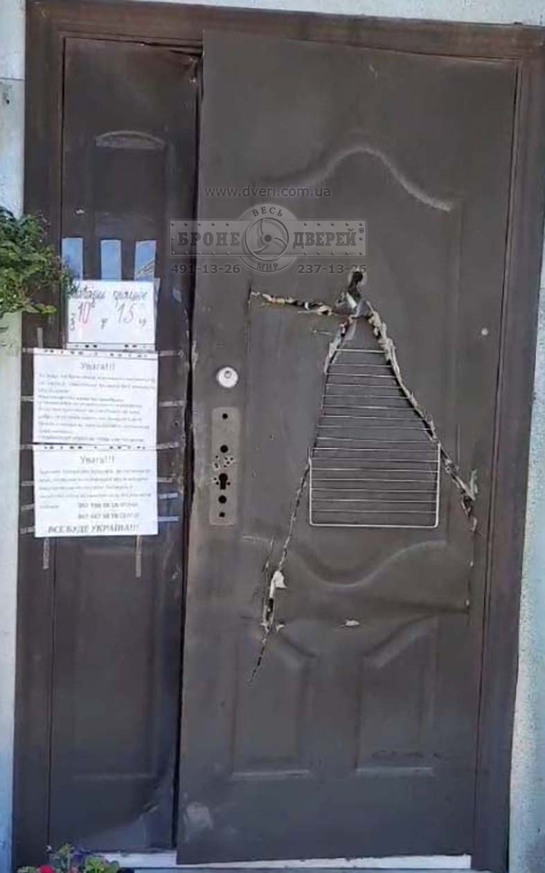

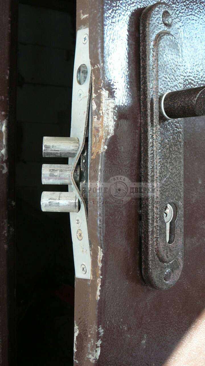

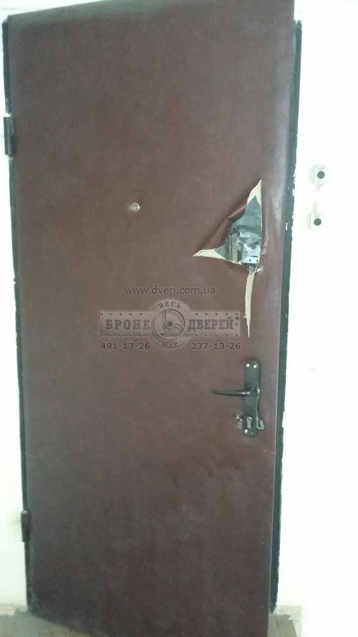

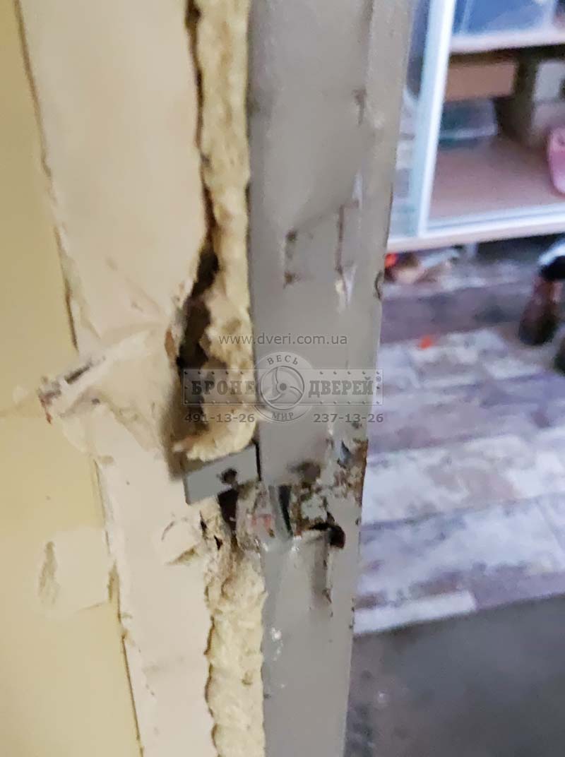

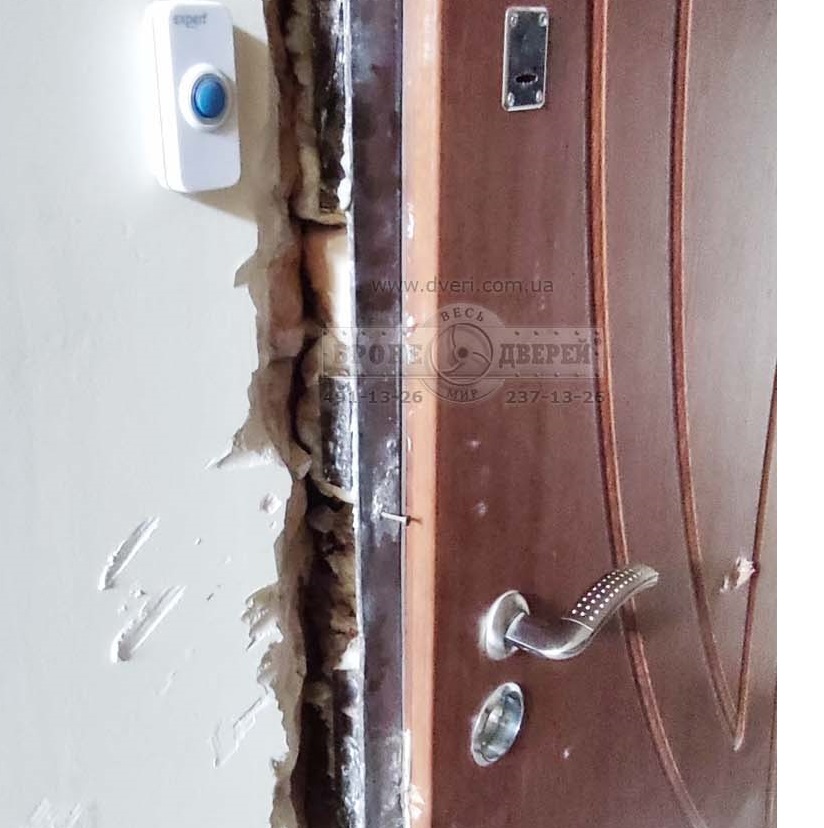

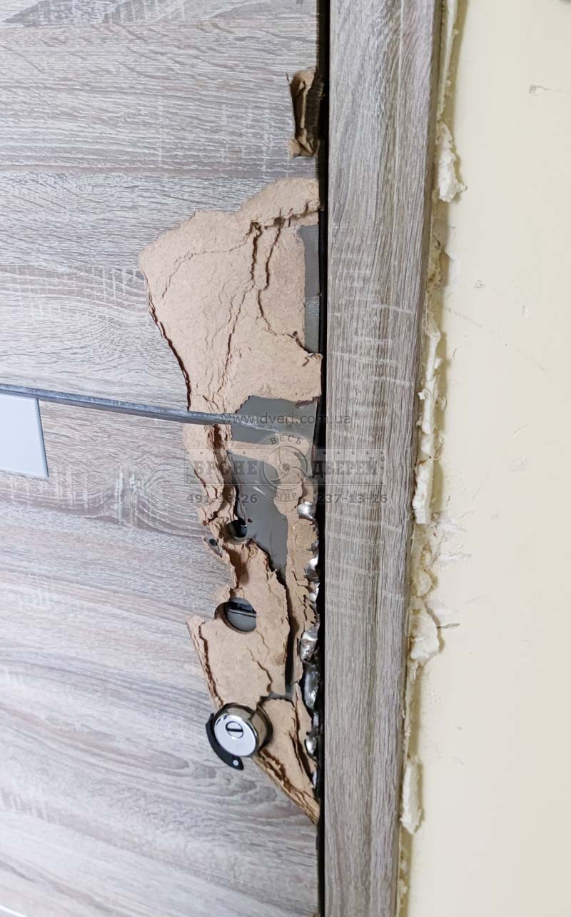

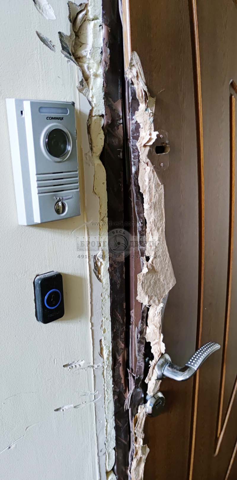

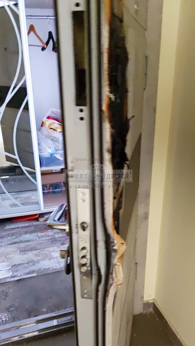

Подборка взломанных рашистскими тварями дверей в этом подъезде.
Мне бросилось в глаза то, что именно в этом доме двери не демонтировали из проемов, а обычно именно взламывали через замковую группу.
Возможно тут были крепкие стены и демонтаж совсем был бесполезен. Обратите на это внимание.
Ужас...

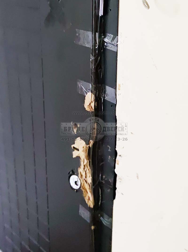

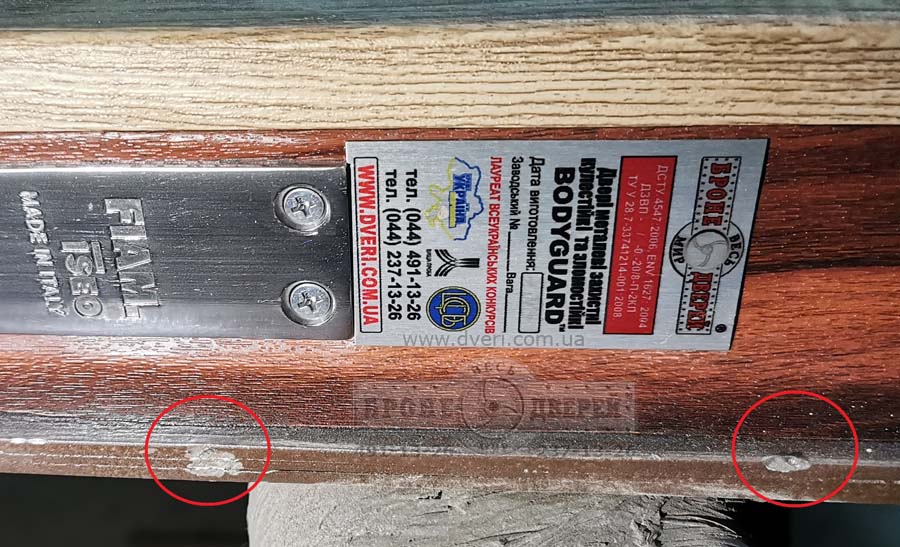

Фото двери 4 класса от Bodyguard. Наше "дитя" мы узнаем издалека.
Бронедвери после попытки взлома российскими мародерами в зеленой пятнистой одежде, которые надеюсь, что уже удобряют нашу землю.
С фото видно, что практически все двери взламывались одинаковыми рычажными инструментами, примерно по 3 классу защиты по
Евростандарт на стойкость к взлому отмычкам двери, окна... EN 1627 -2014
Подборка похожих случаев.
Выводы по действиям рашистских мразей и мародеров схожи с описанным ранее тут:
http://dveri.com.ua/forum/index.php?showto...ost&p=10237
Выводы.
Снова именно классы решают все.
Можно упрощенно сказать, что все двери, которые вскрыли твари из РФ, были не сертифицированные или обладали минимальным классом защиты.
Единственная дверь в подъезде или доме, которую не взломали... оказалась 4+ класса.

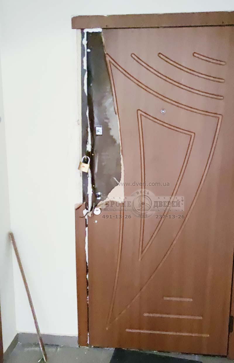

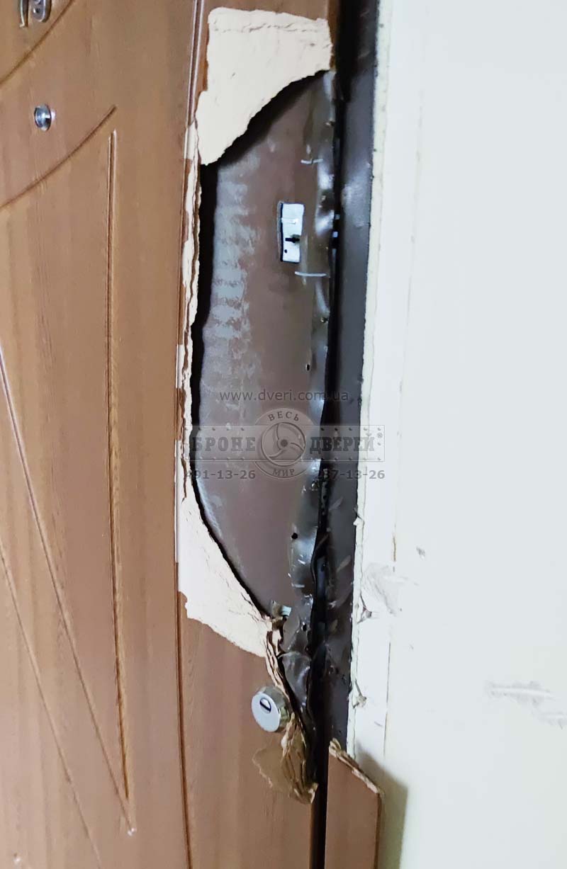

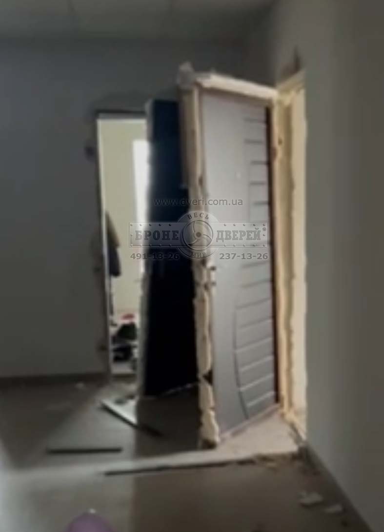

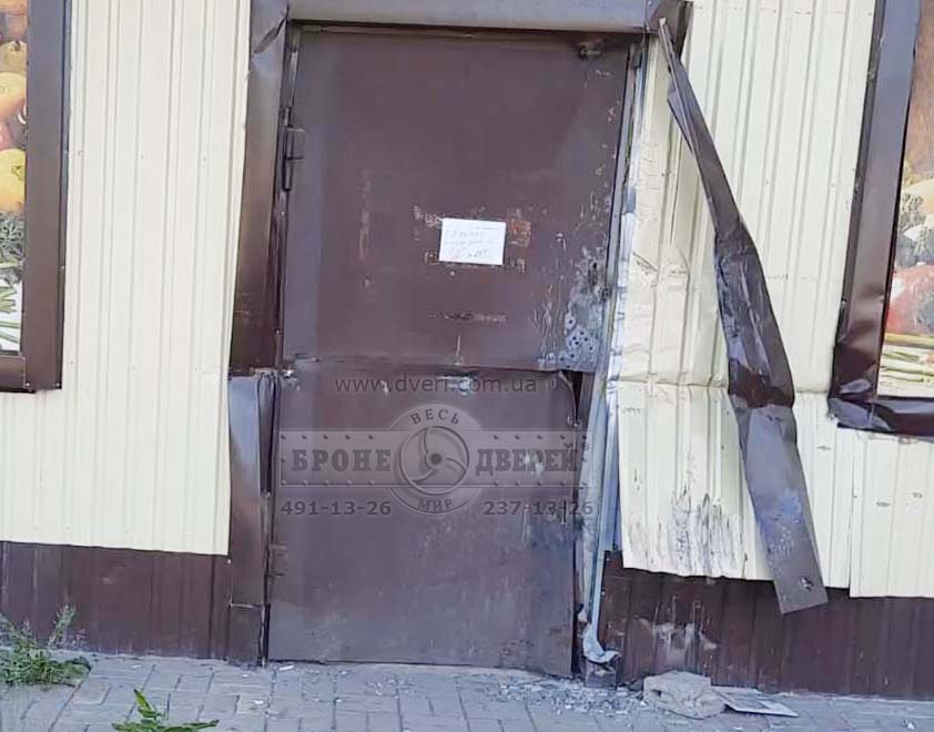

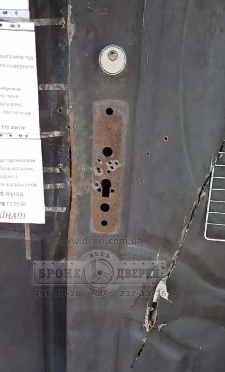

Буча, Ирпень. Взломы рашистами, небольшой прикол.
В это не простое время, года охеревшие твари с рассеи посягнули на нашу страну и наши жизни, в море стрессов и горя, все же бывают и смешные моменты.
Вот в ФБ люди выложили фото выломанной военными преступниками двери и того, что ожидало мразей за дверью.

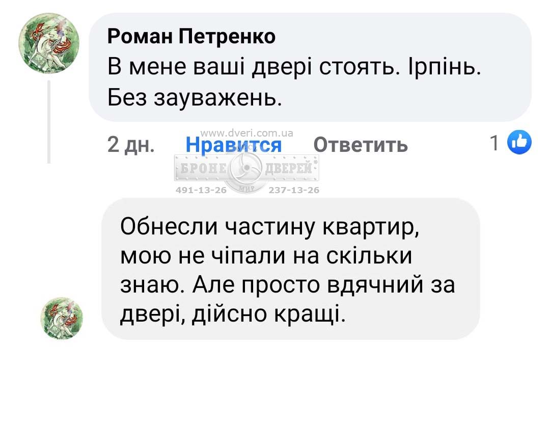

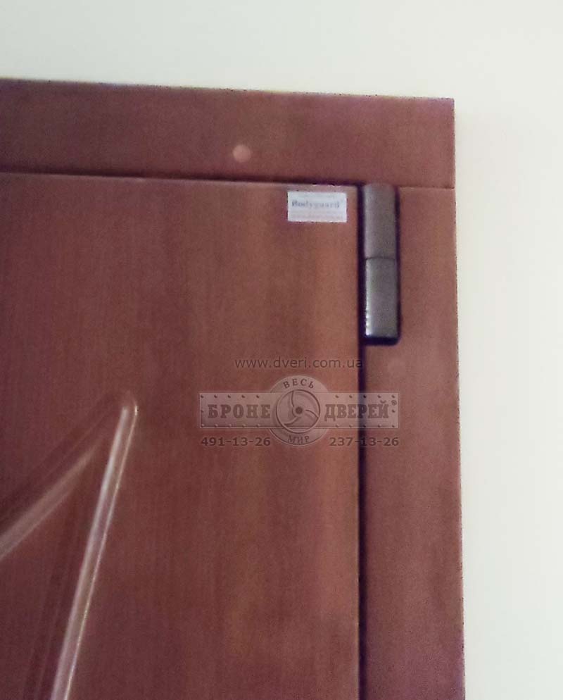

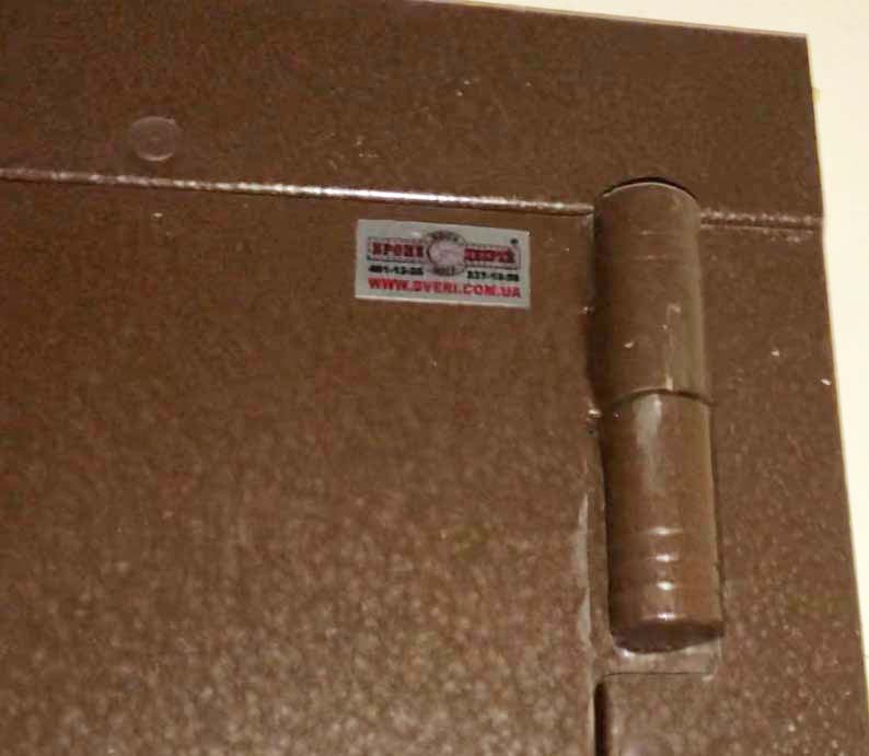

Бронедвери 4 класса выстояли в Ирпене, ул Университетская 11.
Мы считаем, что в Буче, Ирпене наши бронедвери 4 класса спасли около 50 квартир.
Пару дней назад, в комментарии под нашим постом в ФБ, человек написал, что у него двери в Ирпене и они выстояли, все ок, квартира не ограбленна!
Скажу сразу, что спешить с выводами не будем, но факт, есть.
Фото двери у нас нет т.к. человек... не там.
В подъезде часть квартир взломали, а часть не тронули.
100% это победа двери 4+ класса или совпадение?
Потом попробуем уточнить, но это пример подтверждения информации, которую мы пишем, что по нашим подсчетам, бронедвери Bodyguard 4, 5 класса спасли около 500 квартир.
Например, если б в этой квартире стояла более простая дверь, типа от застройщика и бронедвери по народной цене, то велика вероятность, что мародеры б не прошли мимо такой квартиры и заглянули.
Мы не будем утверждать, что это 100% победа Бодигарда, но условно 50 на 50, вполне возможно.
У нас есть уже около 6 подтвержденных побед BG над тваремарадерами и мы понимаем, что это только начало.
Практически в каждом многоквартирном доме стоит 1 или несколько дверей БГ 4 или 5 класса.
Почти все их рашисты не смогли взломать. Можно примерно прикинуть, сколько спасенных квартир в той же Буче и Ирпене.
Просто приятно видеть результат нашей работы!

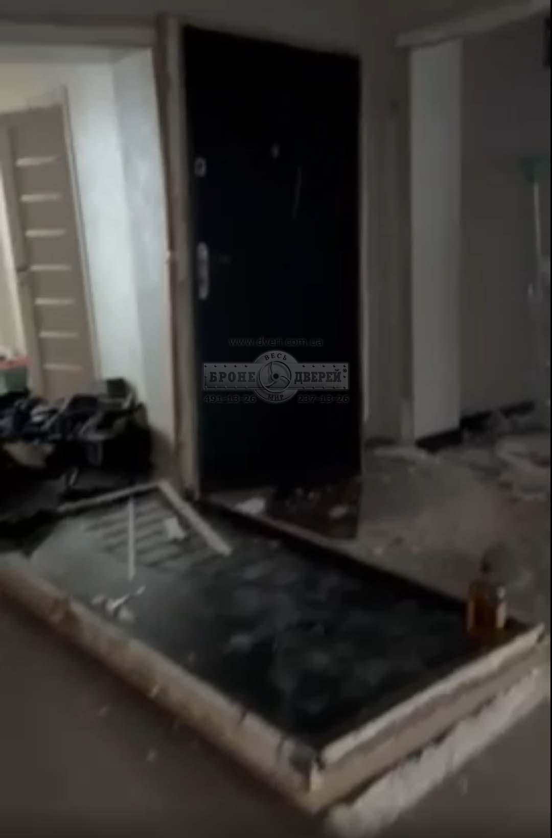

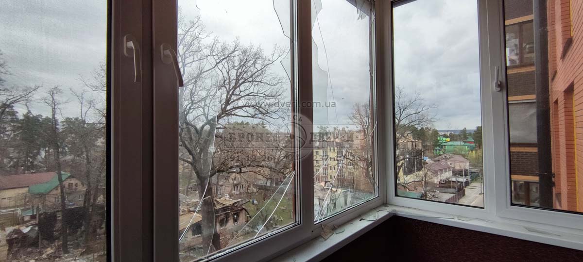

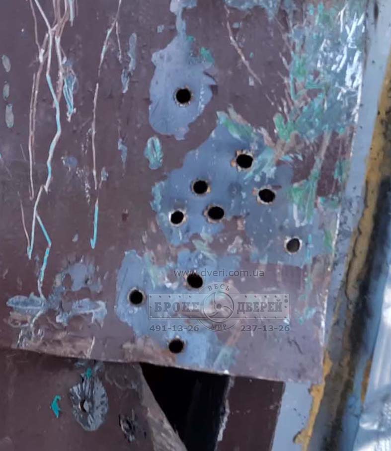

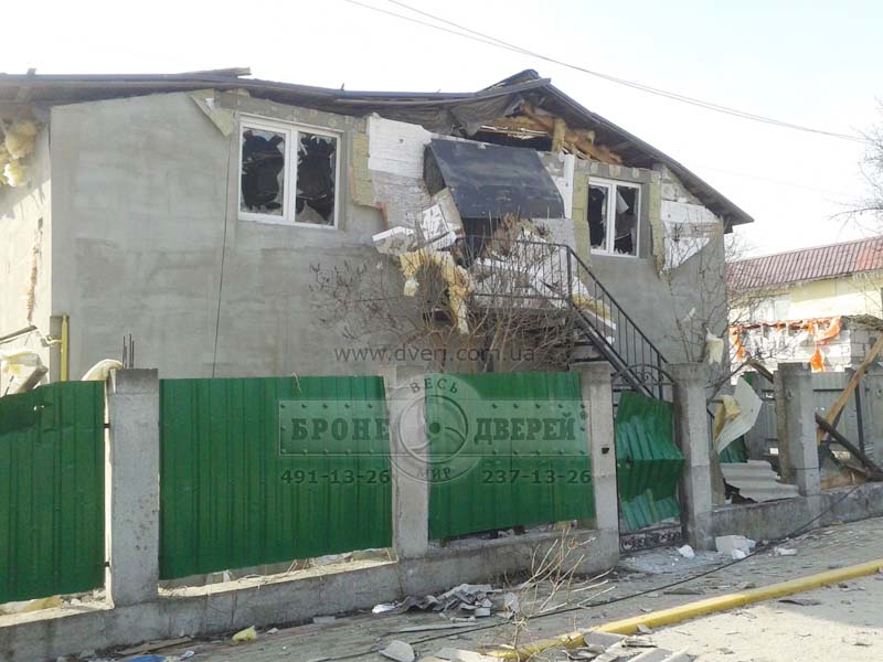

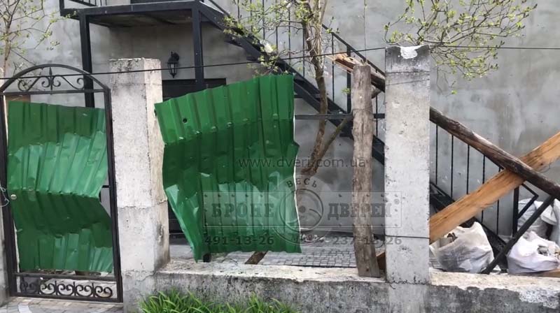

Двери 4 класса выстояли после взрывов в Ирпене
Еще одна не очень веселая история.
Нам позвонили и попросили подъехать посмотреть на наши двери в 2-х этажном доме в Ирпене, после взрыва.
Вот такая приключилась история с украинскими людьми, после того, как их пришли асвабадить пидары с расеи!
В частном доме стоят наши двери на первом этаже( двухстворка) и на втором этаже, уже много лет.
бросилось в глаза то, что отделка бронедвери на улице вроде не испортилась, хотя двери стоят не под козырьком.
При этом все же они испортились, но по иной причине-рашизм их испортил. Бронедвери были куплены у нас около 10 лет назад.
После взрыва, наши броневери не развалились, работают и дальше, хотя получили небольшую деформацию.
Сказать честно, для наших дверей взрыв был не самый сильный, ведь они и испытания взрывом проходили и не раз.
Мы уже давно определили простую формулу, что если взрыв разнесет наши двери, то от такого взрыва не выстоит и весь дом.

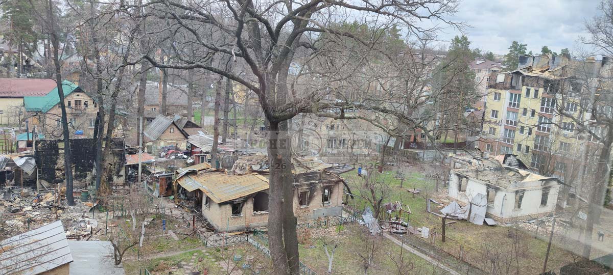

Как я понял, в данном случае, тоже часть дома разрушена, а двери еще нет. стена дома завалена и может обвалиться в любой момент.
На первый взгляд, с домом вроде все не так и критично, но это только на первый взгляд. Вообще, ему досталось не мало.
Исходя из этого, можно делать выводы.
Больше интересный случай для изучения, для опыта, как воздействует воздушная взрывная волна.
При этом, бронедвери не взломаны марадерами с бурятским лицом и характерным чоканьем.
Мы тоже пока очень мало можем сказать об этом случае.
Если я верно понял, то люди были в доме, в коридоре и прятались от взрывов, потом снаряд попал в гараж и его просто не стало, разнесло второй этаж
наши бронедвери деформировало изнутри дома! Взрыв был с внутренней стороны. Дом и двери посекло осколками, люди вышли из дома через двери, которые немного деформировались и т.д.
В данном случае, у людей стояли не самые крутые наши двери, но тоже не плохие и они не должны были противостоять тому, что произошло.
Предварительно класс защиты двери 3 или 4.
Как я понял, от взрыва, в т.ч. и разворотило забор и калитку и т.д.

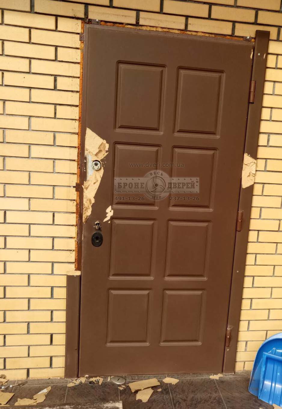

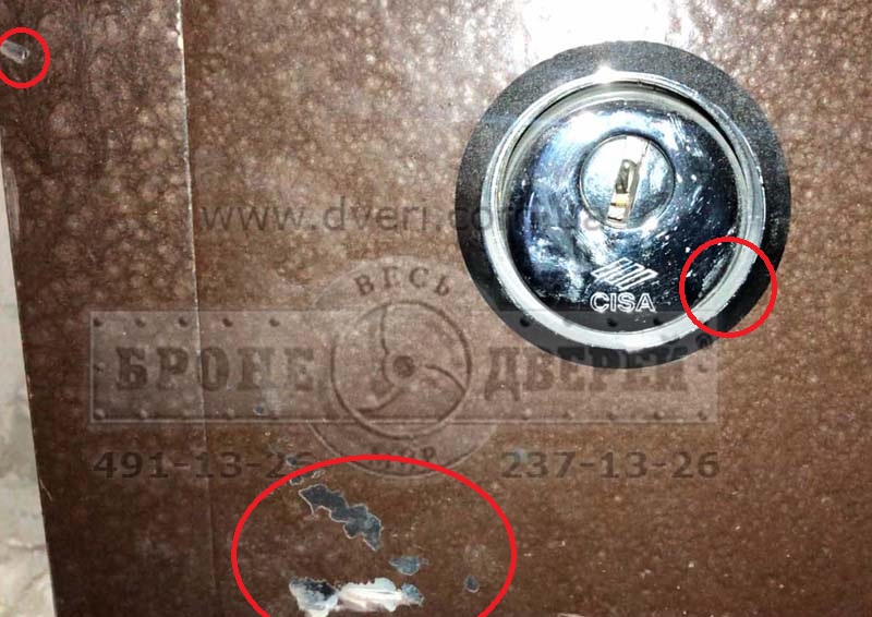

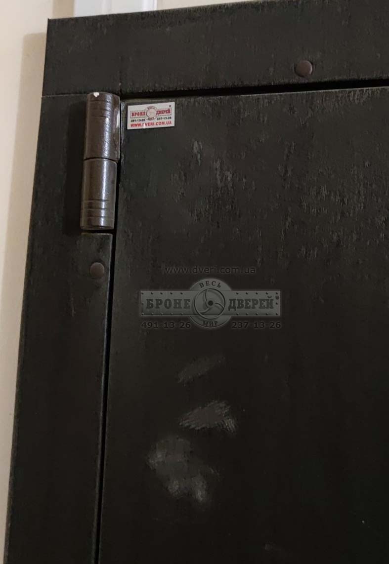

Двери уличные в частном доме.
Как мы поняли двери взломать не смогли!
Женщина утверждает, что это наши бронедвери, которым около 11 лет.
Мне тоже бросилось в глаза то, что двери с крашенными фасадами не так и плохо сохранились за эти годы.

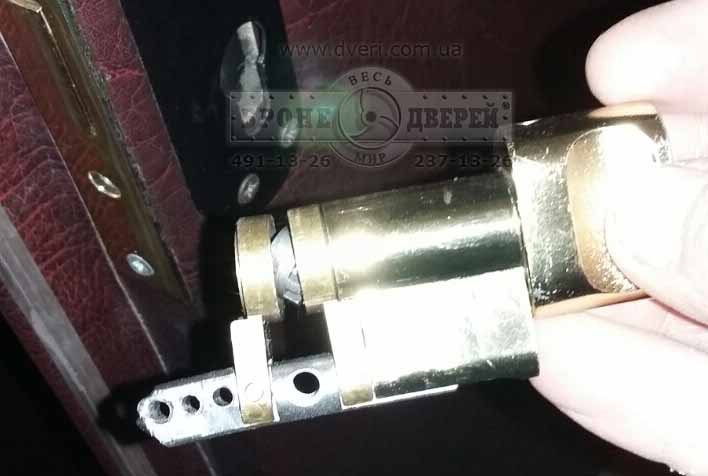

Еще, заметил, что снова взломщики не смогли даже сорвать броненакладку с цилиндрового замка!
Напомню, что за всю историю Бодигардов, более чем за 14 лет, воры не то, что не взломали бронедвери 4+ класса, а даже не смогли сорвать броненакладку!
Этот факт подтверждает то, что действия испытателей в лаборатории, более профессиональные и сильные, чем действия реальных воров и даже порой рейдеров и тварей из РФ.
Напомню, как проходят крутые испытания в лаборатории.
Твари проделали примерно 10% от работы необходимой для полного взлома.
Возможно мы позже приедем на место, что б помочь заменить наружный фасад и починить ручку и проведем более детальное исследование.
Предварительно, двери наши, Бодигард 4 класс.
Тваре-мародеры действовали рычажным инструментом по 3 классу.
Подборка похожих случаев с нашими дверями.
Как всегда, подтверждается простая табличка.
Обычно инструмент взломщиков-это инструмент 3 класса взломостойкости.
Двери 4 класса, сделанные с большим запасом прочности способны защитить от таких атак.

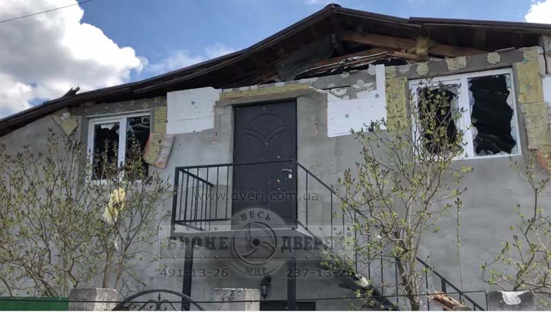

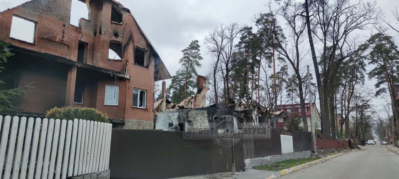

Бронедвери в Ирпене после взрыва.
Недавно к нам обратились с просьбой починить или заменить входные двери после взрыва.
Как я понял, это частный дом в Ирпене. Двери не нашего производства, им примерно лет 10 или больше.
Возле дома был взрыв, все окна выбило, в двери тоже есть окошко и если присмотреться, то его тоже разбило.
С слов владельцев, двери побиты осколками от снаряда, даже есть сквозные пробои.
На первый взгляд, дверка смотрится не так и плохо, но при этом не открывается.
Больше про судьбу этого дома мы сказать пока не можем.
Ситуация по деформации бронедвери после взрыва, чем то схожа, с описанным ранее случаем с нашими дверками.
Жили себе люди, пока российские твари не преперлись к ним с войной...
Победим, сожгем... и будем дальше мирно жить на Богом даной земле!

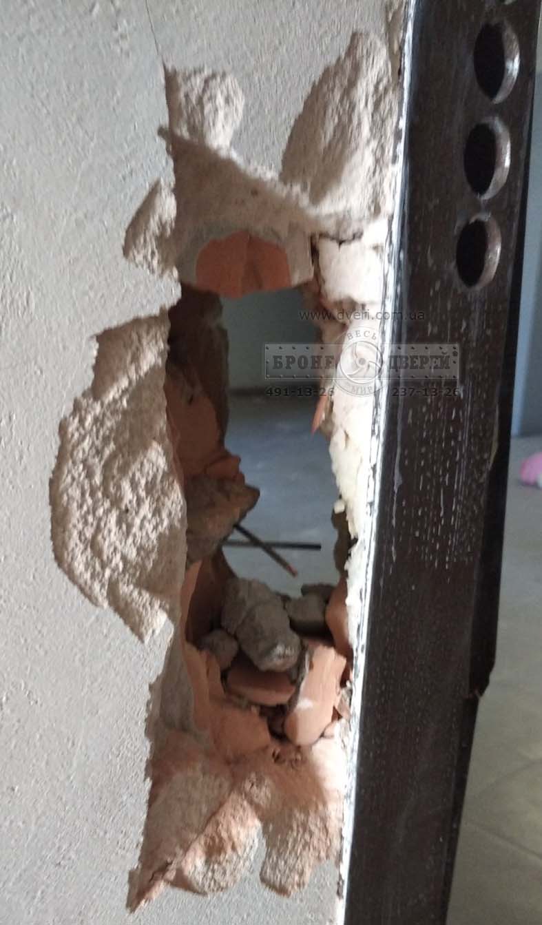

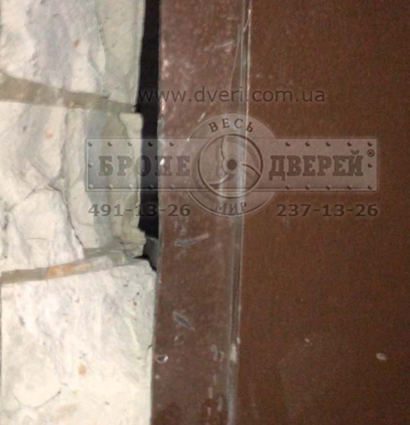

17.5.2022, 9:53

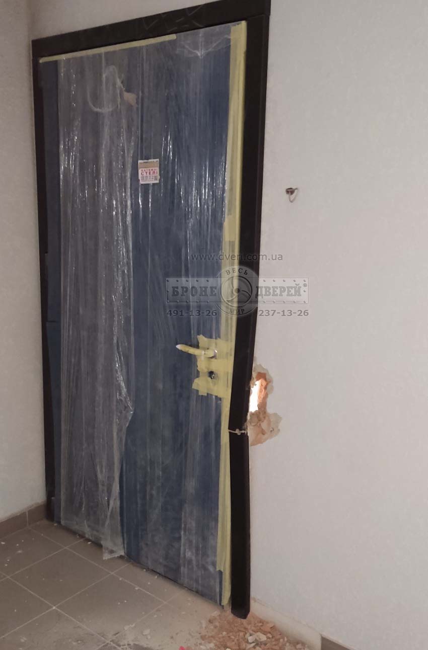

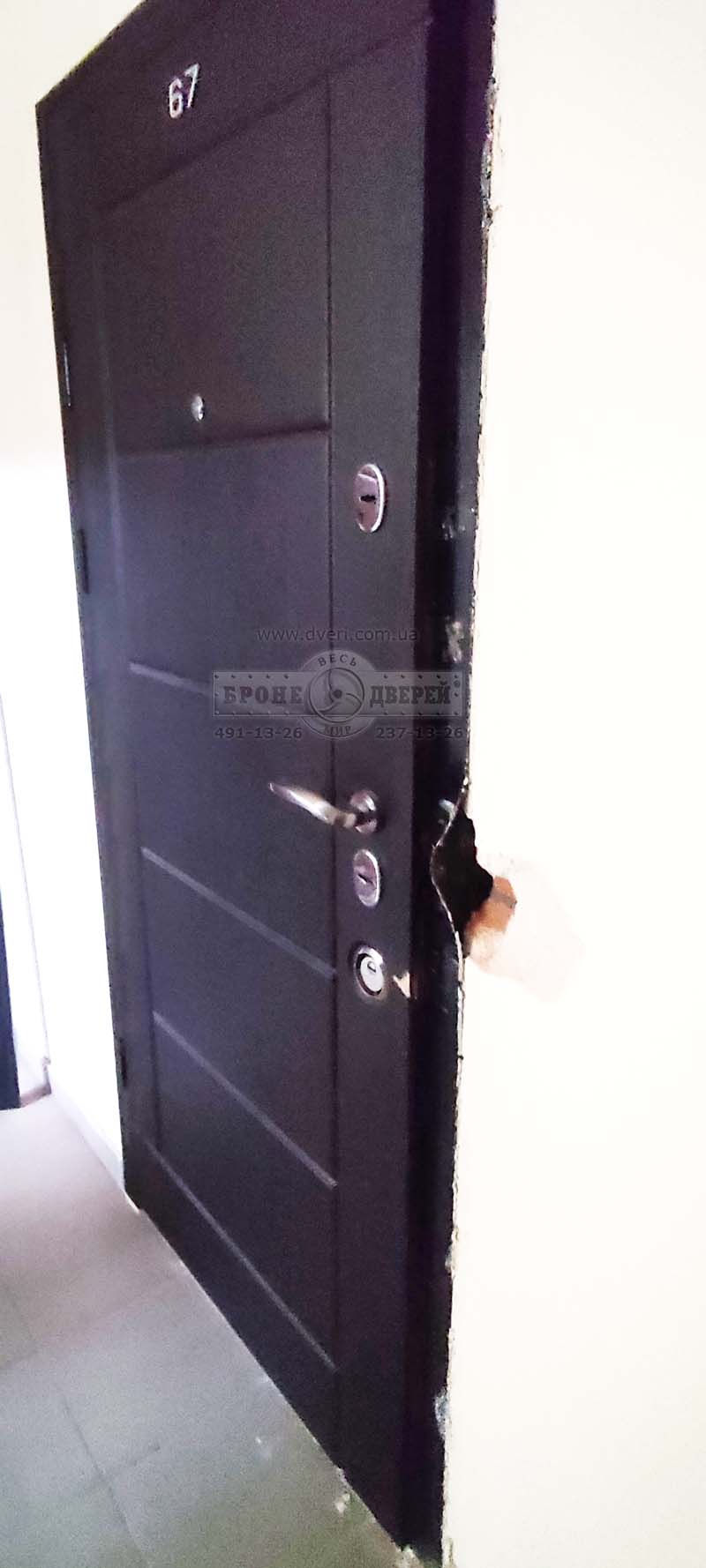

Бронедвери 4 класса в Буче снова спасли квартиру в ЖК "Континент"
Нас вызвали за помощью по реставрации двери в Буче, после попытки взлома рашистами.
На объекте был менеджер Вячеслав.

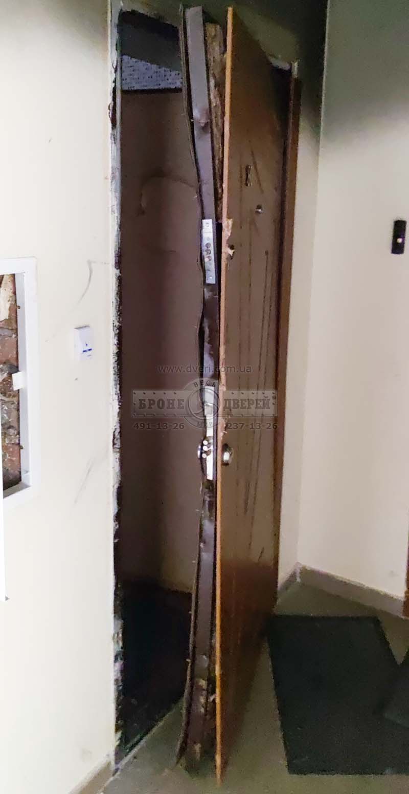

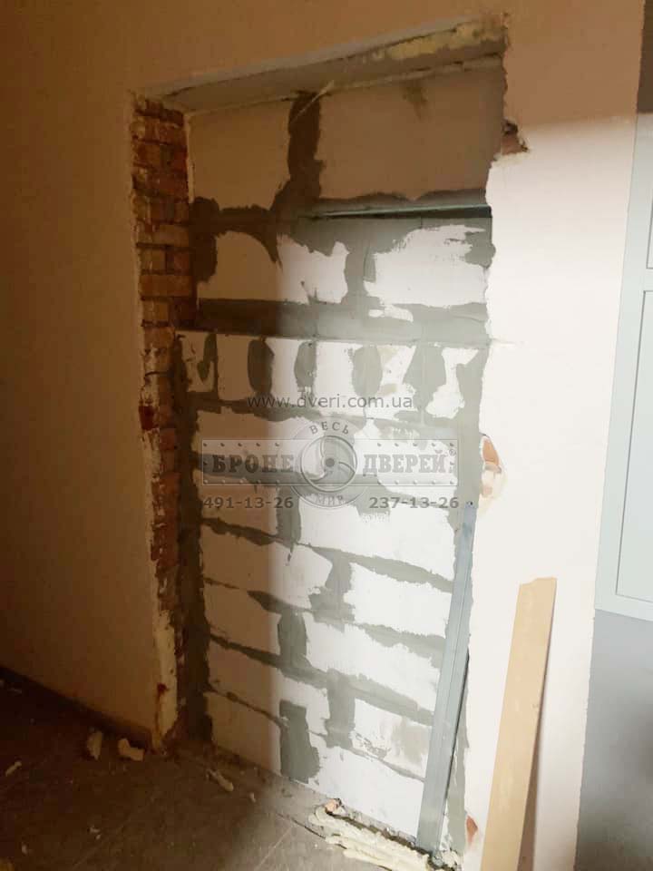

Насколько мы поняли, твари из РФ, не смогли выломать двери и пробили дырку в стене, но двери им не поддались и они на этом остановились.
На первый взгляд, может показаться, что то, так хотели взломать...

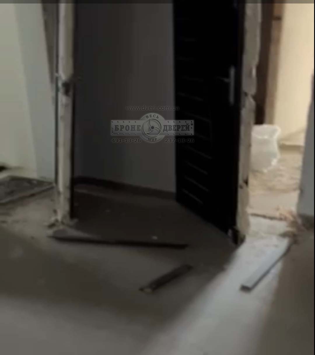

Может быть... При этом почти все остальные двери в доме выломаны!
У большинства соседей двери демонтированы с коробками, классика жанра.
Фото соседних дверей в подъезде.
В случае с сертифицированными дверями 4 класса защиты, мародерам из Бурятии и т.д. не удалось взломать двери.
Как я понял, твари, не пробили стену на сквозь, а только пробили часть стены, по диагонали, сразу за коробкой.
Пробили отверстие от наличника, до откоса за дверью. Это кратчайший путь.
На этом, не добившись больших успехов и остановились.
Стена в этом доме, как я понял, не самая худшая, из красного кирпича, но возможно с небольшими пустотами.
Кстати, может они таким отверстием и пытались открыть барашек на двери, если б он там был!
Тогда есть логика и серьезная.
Дырку пробили напротив замка и при этом замок то цилиндровый!
из повреждений у нашего Бодигарда 4 класса защиты, только 1 палка наличника поломана и все.
Отделались минимумом!
Судя с фото, считаю, что твари с РФ действовали слесарным рычажным инструментом типа ломиков и т.д., что относится к 3 классу защиты по
сложно, обладая инструментом 3 класса победить бронедвери 4+ класса.

Взломанные двери в Новой Басани. Орки, мародеры.
[youtube]1CqBEaizBsA[/youtube]
Недавно бойцы мне предоставили такое видео из с. Новая Басань.
На видео видно 2 двери. Одна металлическая недорогая и вторая тоже недорогая китайская.
Первую дверь, как я понял, даже пытались резать болгарками и т.д.
С видео видно, что и тут отмороженные твари с РФ стреляли по двери, скорее всего из АК, кал 5.45 мм.
Как я понял, им это ничего не дало и они потом разрезали полотно у китайской двери и наверное прошли внутрь через получившееся отверстие.
Кстати, такие отверстия мы делали и на испытаниях.

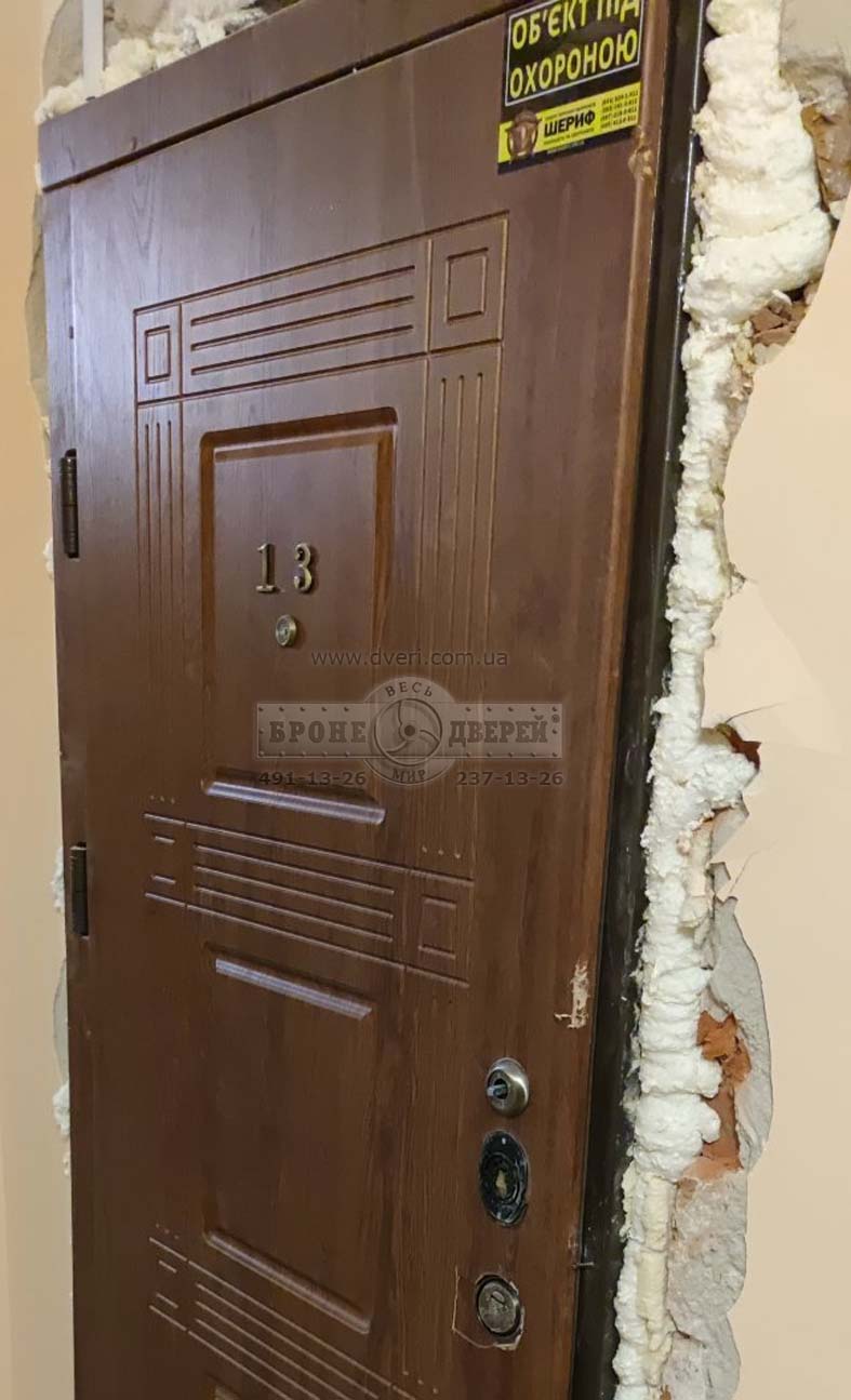

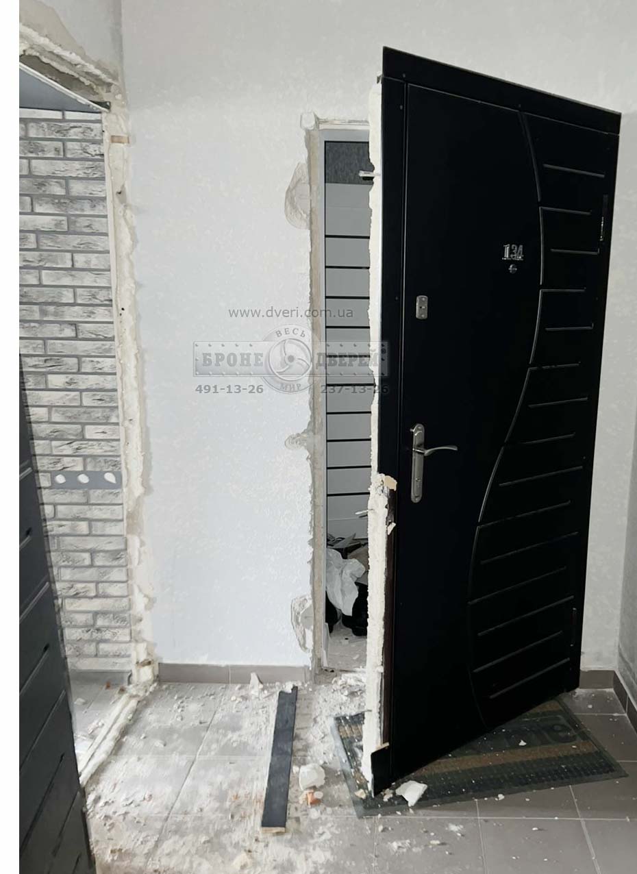

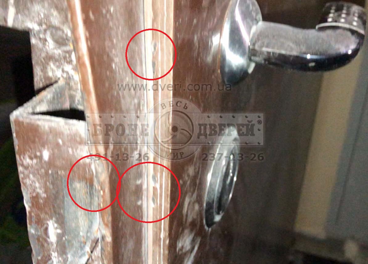

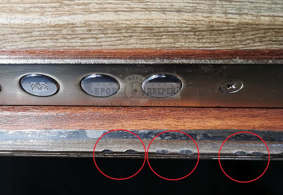

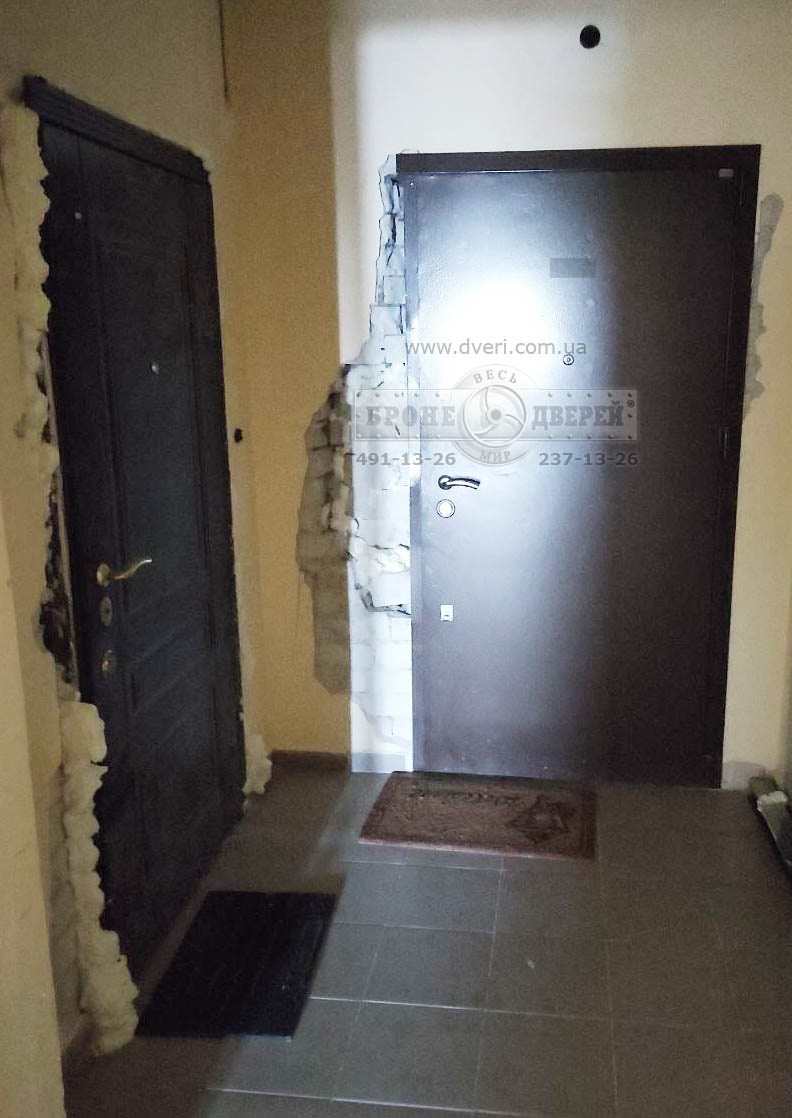

Щє одні бронедвері 5 класу не змогли зламати в Бучі!
Двері в Бучі Нове шосе 14.
Знов багатостраждальна Буча та Україна...
Знов прийшлі АСВАБАДИТЕЛИ з РФ( Їх взагалі, хтось з нас звав?) та все зруйнували та пограбували. До нас в магазин зайшов наш клієнт та попросив поремонтувати наші бронедвері 5 класу захисту, після спроби їх зламати рашистами.
Насправді двері 5 класу виявились настільки міцними, що тваре-мародери не змогли їх зламата та пошкодили лише коробку та трохи полотно.
Двері були забрані на виробництво, де їх полагодили( замінили замкову частину коробки) та повернуть замовнику.
На фото бачимо сусідні двері, які були демонтовані рашистами та потім поставлені на піну власниками. Класика рашистського зламу.
Інструмент використовували однаковий, але різний клас захисту дверей( приблизно 2 та 5) й різний результат.
Наш замовник перевірив захисні властивості сертифікованих дверей 5 класу, як кажуть, на собі, нажаль.
Цим дверям вже 6 років та це базова комплектація Бодігардів 5 класу.
Класи таки рулять!
Пізнійше ми забрали ці бронедвері 5 класу на виробництво, замінили частину коробки, підрихтували полотно, поремонтували замки та встановили обратно до пройому.
Ремонт дверей після спроби залму коштував замовнику кілька сотен доларів.
Знову бачимо інструмент приблизно по 3 класу. Ричажний, слюсарний.
Ламати надійні, сертифіковані, бронедвері 5 класу інструментом 3 класу- не сама цікава пропозиція.
Раді за ншаші бронедвері, але з великим сумом за те, що рашистські тварюки накоїли з нашою країною та що щє накоять...
Гнати треба цих покідьків, вогнем та до самого Уралу!

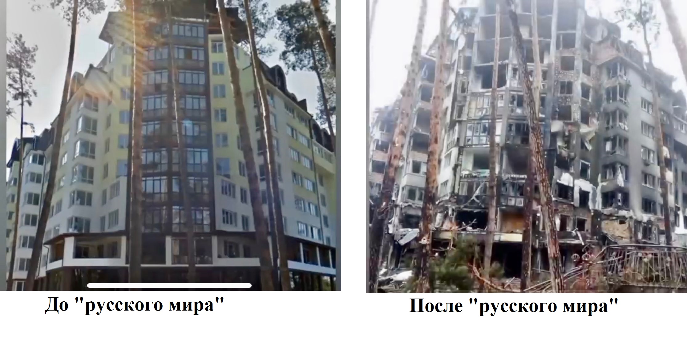

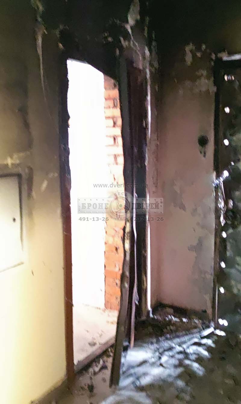

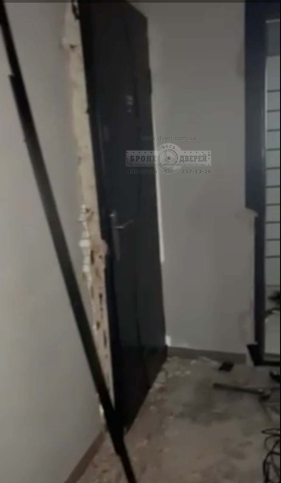

Взлом двери Ирпень ЖК «Грин Ярд» и фото оккупанта.
Что и говорить, наделали рашисты делов.
О их зверствах можно говорить много. Уверен после нашей победы и судов над рашистами тоже будет много, если они конечно доживут до суда, очень многие так и сгниют в нашей земле.
Еще больше у нас будет и работы по строительству и восстановлению городов. И пользуясь случаем (хотя видит Бог, лучше бы этого случая не было) у нас есть повод и возможность отследить все ошибки в конструкциях дверей и не допускать их в будущем.
Вот к примеру сегодня мне попалась очередная статья, где жительница города Ирпень обнаружила свою квартиру разграбленную русскими тварями. Одна из них даже по неосторожности или скудаумию оставила фото своего рыла. Ссылки на эту статью чуть ниже.
Я лишь хочу добавить в копилку статистики взломанные двери в ЖК «Грин Ярд». Судя по фото в дверях напрочь отсутствовали листы стали. Железный был только каркас, заботливо обклеенный с двух сторон МДФ.
Думаю, что такие двери даже к пожаростойким отнести нельзя, а к взломостойким и подавно, а ведь это двери я так понимаю от застройщика, хотя может хозяйке такие двери всучила какая-нибудь фирма. К сожалению, у меня нет об этом информации.
//life.pravda.com.ua/society/2022/05/26/248817/
//censor.net/ua/photo_news/3344102/identyfikovanyyi_maroderrashyst_scho_zalyshyv_v_irpeni_svoye_foto_na_polaroid_mi
ntsyfry_fotoreportaj
Делайте выводы уважаемые читатели!

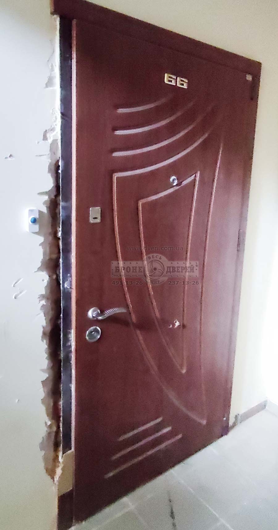

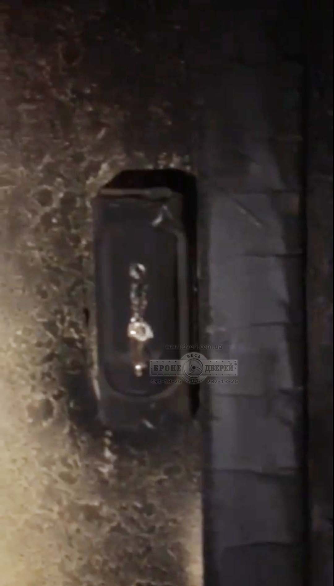

Буча вул Лісова 1в. Бронедвері 4 класу не змогли зламати навіть з болгаркою.
Наш співробітник був на замірах нових дверей в багатостраждальній Бучі.
Потрапивши до будинку він побачив як діяли рашисти та зробив кілька фото понівечених дверей.
Що деже цікаво, серед тих фото ми знайшли двері, які на наш погляд, не зламали, але вони наче були зі зрізаними болгаркою завісами, але не зламані!
До нас власник цих дверей не звертався поки за допомогою, але вона йому 100% знадобиться, адже двері не зламані, бо зафіксовані на замках та антизрізах тощо.
Конструкція цих дверей настільки міцна, що ломом її не відіжмеш. Перевірено багато разів.
Доречі, може на дверях є щє якісь ушкодження, але з цих фото ми більше дізнатись не змогли, але двері 100% не відкриті!
Такі двері, щоб відкрити, треба геть виламати та після відчиненні полотно випаде з коробки тощо.
В мене такє враження, що мародери з РФ зрозуміли, що перед ними за двері та пішли геть. Можливо в них вже був сумний досвід спроб зламу таких дверей.
Це лише моє припущення.
Бренду виробника ми писати не будемо, хто захоче, той дізнається.
Головне те, що перед нами дуже відомий виробник, з масою сертифікаті на вискоі класи захисту та його виріб не нище 4 класу за євростандартом.
Тварюки використовували інструмент, який входить до 5 класу захисту!
Це або мала, або велико болгарка, тощо. Зараз важко дізнатись, але цей інструмент на 1 клас вище, ніж рівень дверей.

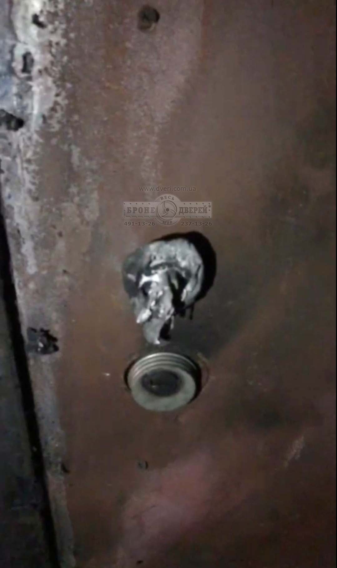

Злам дверей в магазин з АК та БМП.
Такє відео нам надали бійці. З відео видно, як тварі з рассеї мародерили по Українських селах.
Як я зрозумів, спочатку підари стріляли по дверях з АК 7.62, потім не отримавши успіху, що логічно, видавили вхідні двері БМП.
Магазин пограбували...як й все село...
[youtube]PDlJxZUmd84[/youtube]
Ось воно обличчя русні...підарусні.
Смерть рашистским оккупантам!

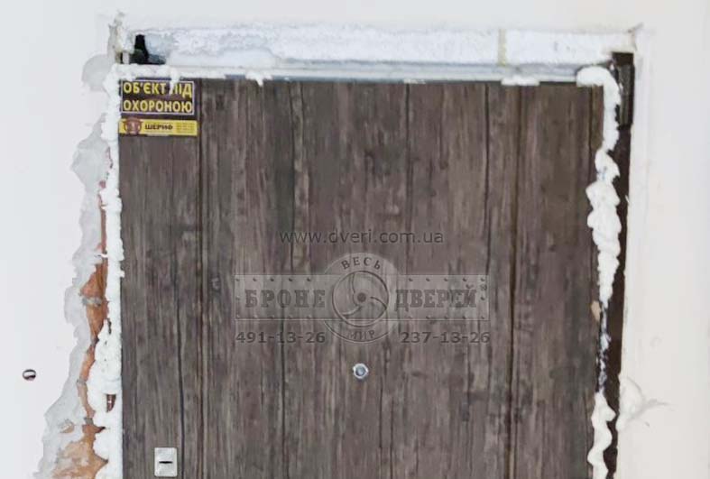

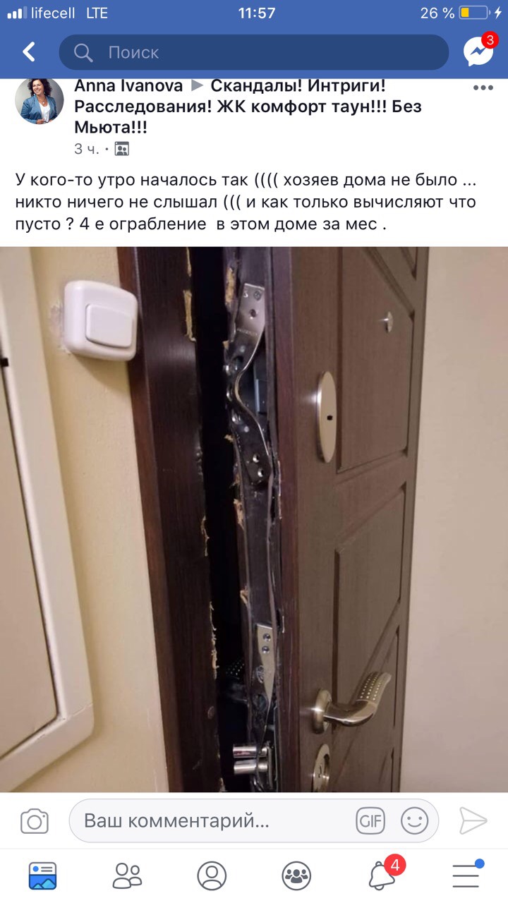

Сигнализація чи надійні двері, що кращє?
Через багато випадків пограбувань рашистами та можливо й українськими мародерами, знову постає питання сигнализації.
На нашій сторінці у ФБ постійно виникають, на пый погляд, безглузді коментарі про необхідність ставити сигнализації замість надійних дверей!
Ви знаєте моє улубленне запитанні при знайомстві з співбесідником.
Скільки ви особисто вивчили випадків заламу та скільки провели випробувань дверей та замків? Ось такі люди й пишуть такі коментарі...
Це питання, особисто в мене виникає через дуже багато фото як це.
Цікаво, як багато квартир врятивали від рашистів сигналки?
Нагадаю статтю, де давно були описані схожі події.
Что лучше двери или сигнализация?
Скажу одразу, навіть не думайте, що це злорадство чи щось схоже!
Це суха статистика та порівняння!
Така в нас робота...захищати від лиха! То ж ми повинні аналізувати усі відомі випадки, сортувати та робити висновки та роботу над помилками.
