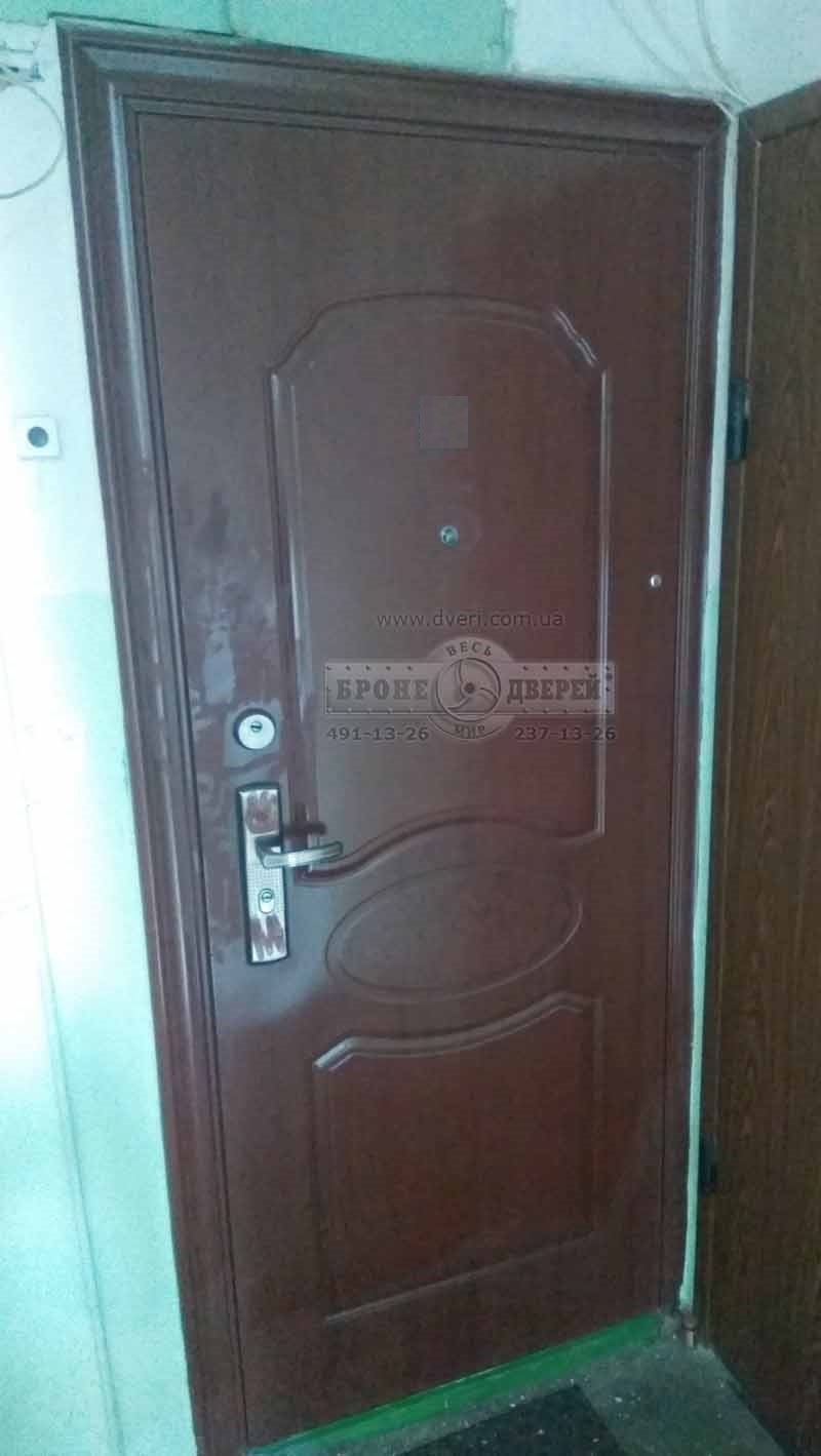

Воры ограбили квартиру.
Видеокамеры и двери с внутренними петлями не помогли.
Китайские входные двери в Киеве пр. Свободы.
Вчера к нам обратились за помощью люди. Квартиру их соседа уже 3й раз обокрали за за последние 6 лет!
На обьект выезжал наш менеджер Александр.
Обычная хрущевка, казалось бы из тех случаев, что " тут нечего красть".
В квартире все перевернуто. Входные двери обычные, как у многих.
Полицию вызывали.
Преступление произошло днём в районе 13 - 14 ч. .Воры ,2 человека, не спешили и примерно час находились в квартире, даже поели!
Очень похоже, что передвижение и время хозяина было отслежено!

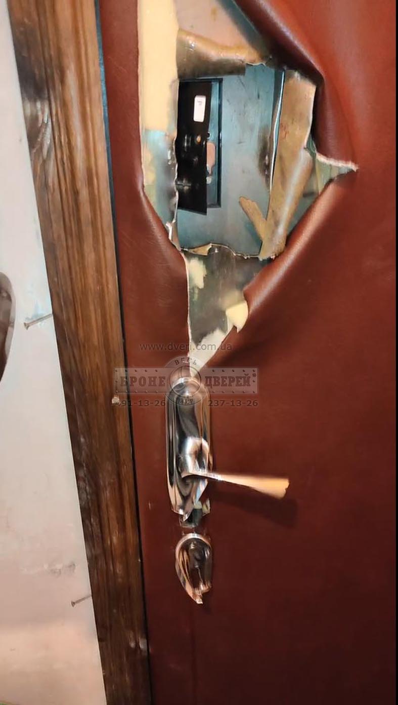

Фото вскрытой ворами входной двери.
Магнит на подъездных дверях воры вырубили, провод от него обрезали, поднялись на 3й этаж, дом 5-и этажки, и быстро проникли в квартиру вскрыв двери и потом, закрыли примитивных цилиндровых замков.
Сама дверь, китайского происхождения. Хозяин планировал её поменять, но не успел...
В квартире воры перевернули все вверх дном и все за час + украли не маленькую сумму денег,дорогой ноутбук, карты памяти...
Полиция зафиксировала преступление, сказали, что этими типами обнесено ещё несколько квартир...Отпечатков найти, пока, не удалось, воры были в строительных перчатках.
Как нам стало известно позже, в этом районе просто начался некий террор с похожими кражами и возможно это дело рук одних и тех же воров.

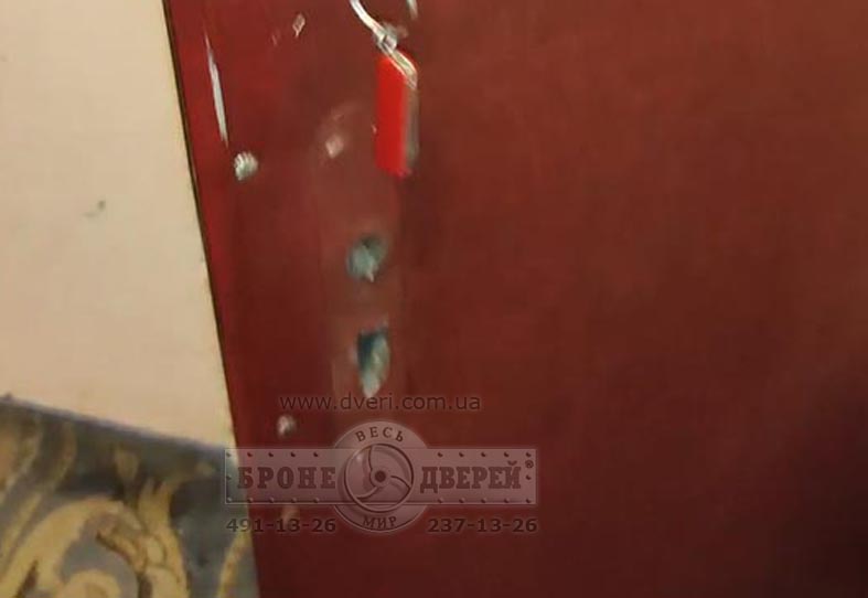

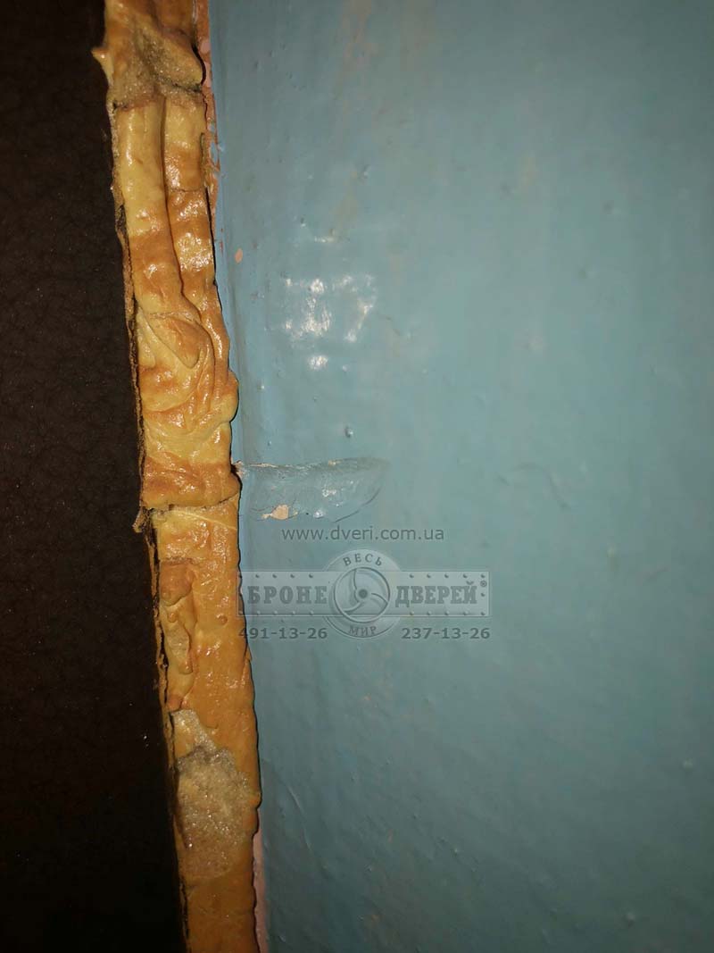

3.9.2021, 16:31
Взлом двери в Киеве.
Эту историю нам поведали наши знакомые. у них мало фото, но что то мы смогли узнать.
Воры пытались взломать 2 двери.
У других соседей рядом были китайские двери и как мы поняли, их воры открыли скорее всего отмычками, как в случае выше и уходя из квартиры закрыли двери.
Бронедвери с фото воры все же сломать не смогли и это радует.
Как видно по фото, воры выломали сердцевину в верхнем замке и пытались взломать второй замок но не смогли.
Нам написали, что воры пытались их отжать ломиком.
Я но фото не увидел следов ломка, но у нас только одно фото. Считаю, что большую роль в спасении квартиры сыграло расположение двери, а именно то, что сбоку сразу идет стена и она не позволяет засунуть ломик в двери. Возможно это и спасло.
Вот такая история.

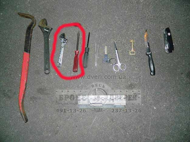

Очень интересно выглядят ножи кухонные в этом всем деле, но это полностью отвечает стандарту и другим случаям.
Взломы китайских дверей
Инструменты воров

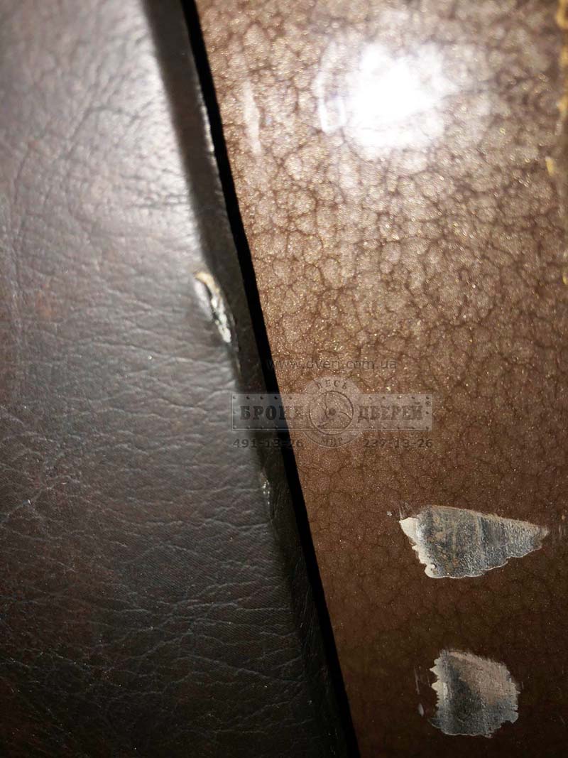

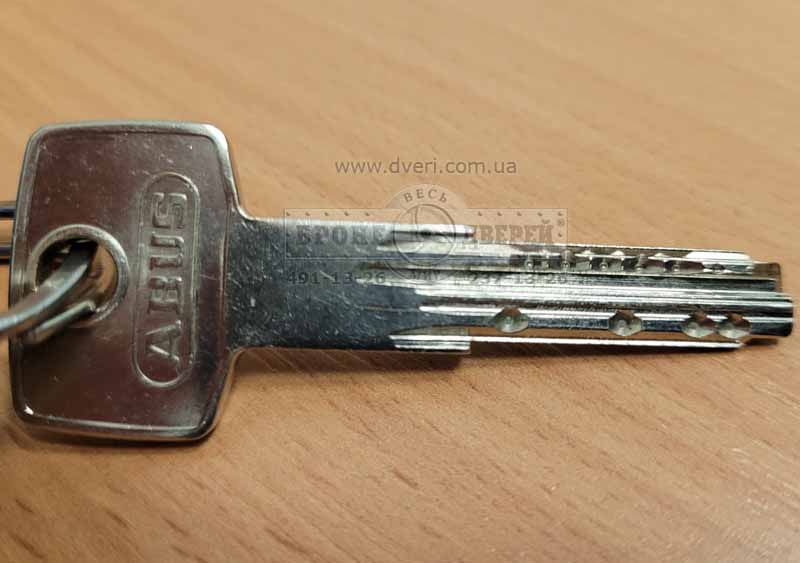

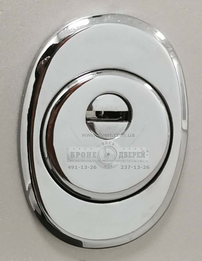

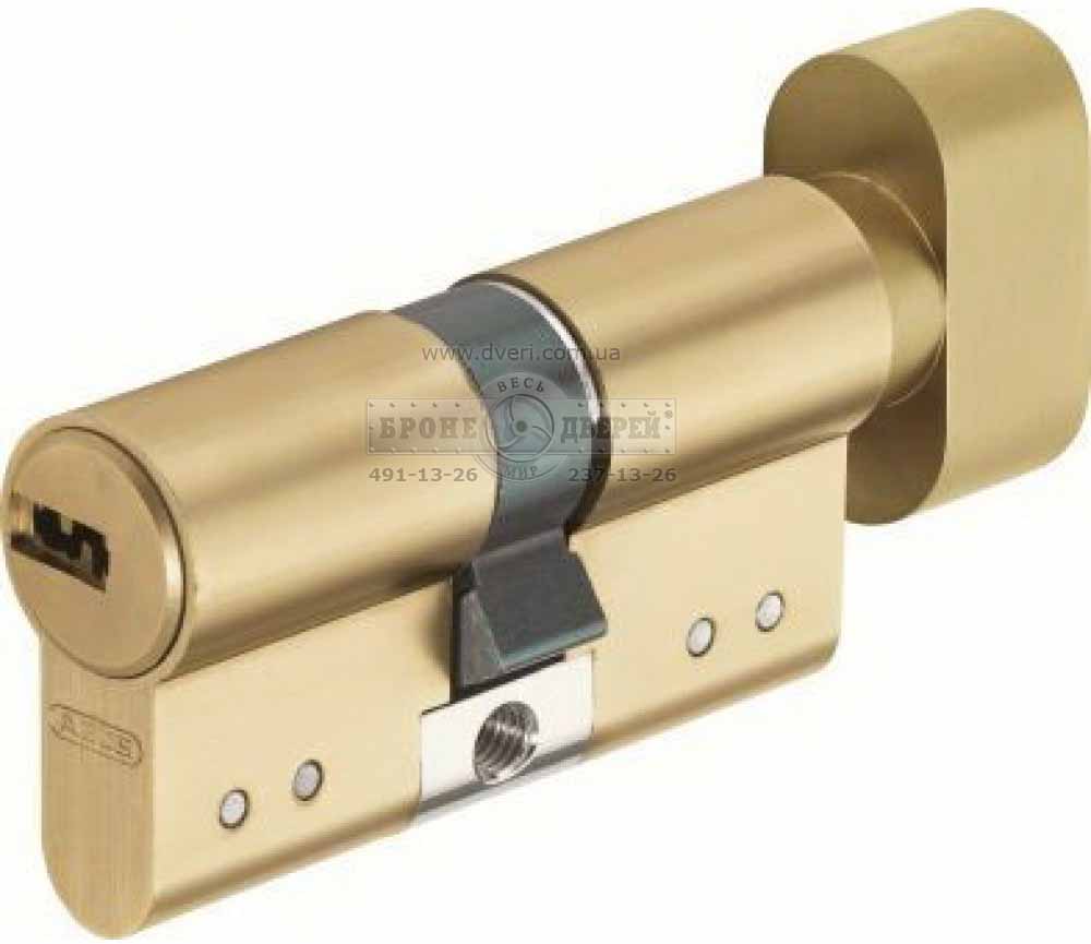

4.9.2021, 18:36
Квартирная кража на Кибальчича 19, рядом с полицией.
На этом адресе был мастер Владимир и история описана с его слов.
Эта квартира находилась на 7м этаже.
Люди пришли с дачи и снова в квартире все перевернуты, вытрушены вазоны с цветами и т.д.
Но не взяли ничего кроме бутылки коньяка!
Бронедвери былис сердцевиной Abus с защиткой от перелома.
Воры вскрыли сердцевину без повреждений.
Второй замок с крестообразным замком типа Фуаро или Кале.
Когда Владимир производил ремонт бронедвери после воров, к нему подошла еще одна женщина со второго этажа этого же подьезда и рассказала,
что ее квартиру тоже обворовали!
Воры вскрыли тамбурные двери и обворовали эту бабушку и квартиру соседей.
А у бабули были деньги... золотые украшения, пенсию откладывали и пока поехали на дачу воры забрали все, что нашли и захотели.
Бабушка так и сказала, что у нее много было золота...
Воры даже переворачивают все в холодильнике!
Все как в передаче, в которой я снимался.
Больше деталей про кражи нам не удалось узнать, но все же суть примерно понятна.

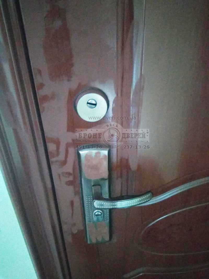

25.9.2021, 13:46
Очередная попытка проникнуть через бронедвери 4+ класса
Цитата(Сергей ВМБ @ 22.9.2021, 10:41) *
Интересный случай возле аеропорта Сикорского, Киев
Я расскажу немного более про этот случай.
Я лично неоднократно общался с владельцами этого Бодигарда 4 класса защиты, с дополнительным замком Герда.

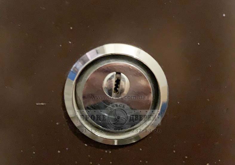

На протяжении многих лет, с этой дверь периодически что то происходит. У владельцев двери складывается ощущение, что их пытаются вскрыть и т.д.
Это может показаться обычной паранойей, но...
Сергей же написал, что он обнаружил, что замок Gerda Tytan ZX был забит землей!
Мы считаем, что воры планомерно пытаются вывести замки в дверях из строя, что б проникнуть в квартиру.
Отсюда истекает то, что, в очередной раз, желая проникнуть в определенную квартиру, сталкиваясь с настоящей, сертифицированной бронедверю 4 класса или выше, воры сталкиваются с очень серьезным препятствием, которое не дает им возможности проникнуть в квартиру через двери!
Все логично и очевидно.
Многие из читателей знают, что я уже много лет назад обратил внимание общества на то, что За 13 лет из почти 1500 изученных краж не было известно ни 1 взлома двери 4 или 5 класса.
И этот случай не исключение.
Более того, уверен, что он как раз и подтверждает описанное ранее о том, что Бронедвери Bodyguard спасли около 500 квартир от воров.
Т.е. воры подходят к такой двери, хотят через нее проникнуть, но уходят ни с чем!

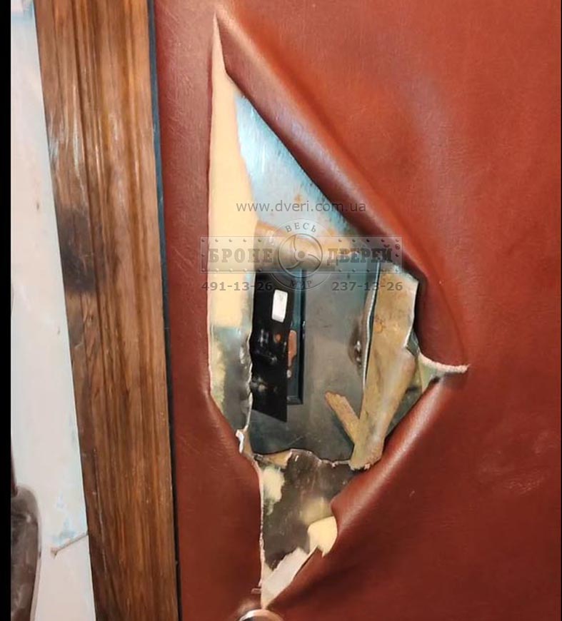

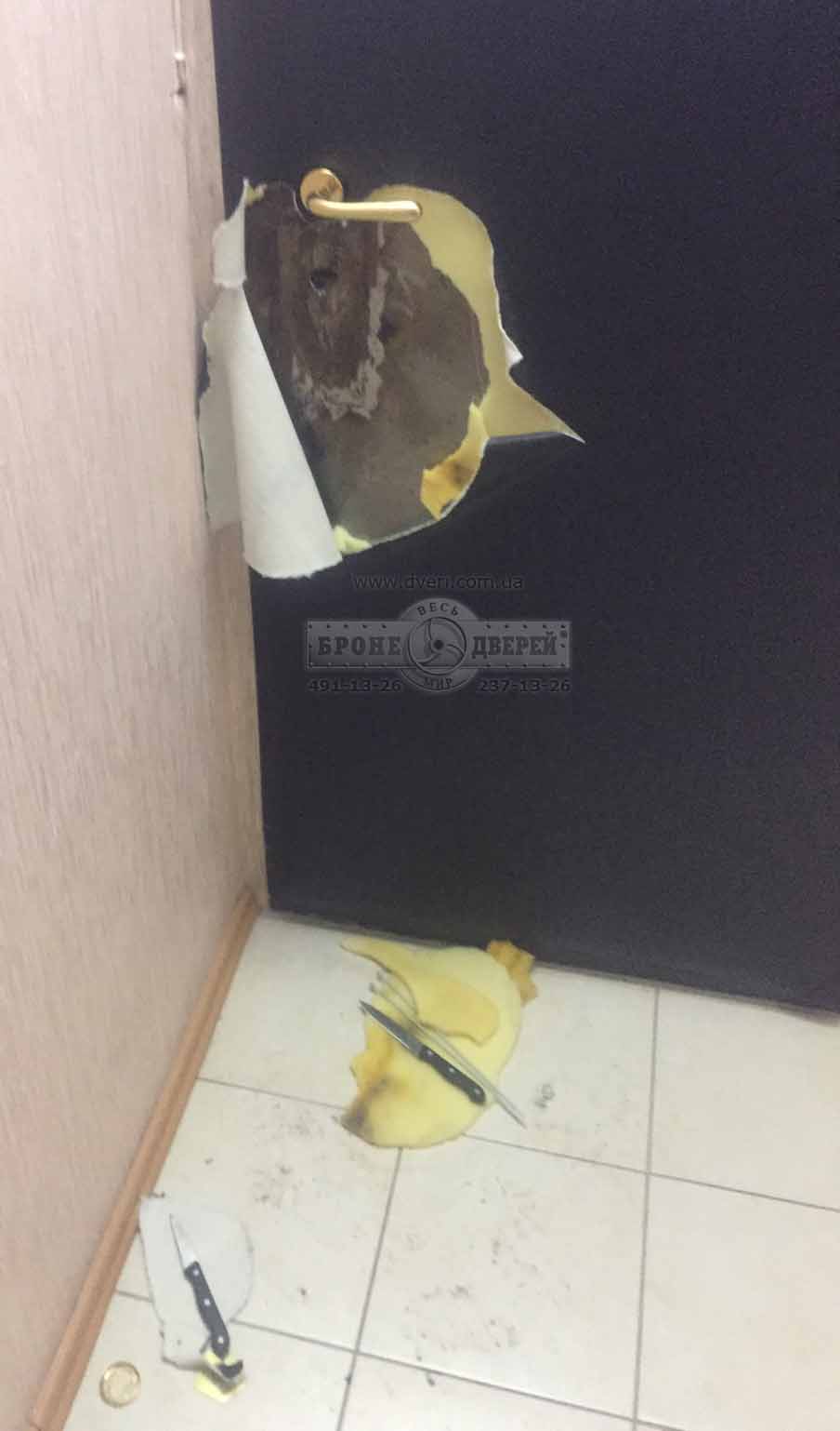

4.10.2021, 15:25
Двойной взлом дверей в Киеве, ул Маяковского.
Тамбурные двери оказались зановеской для вора.
Оригинал этого видео нам передали коллеги, мы его изучили и смонтировали такое видео с нашими комментариями.
[youtube]tvi2KkopVEw[/youtube]

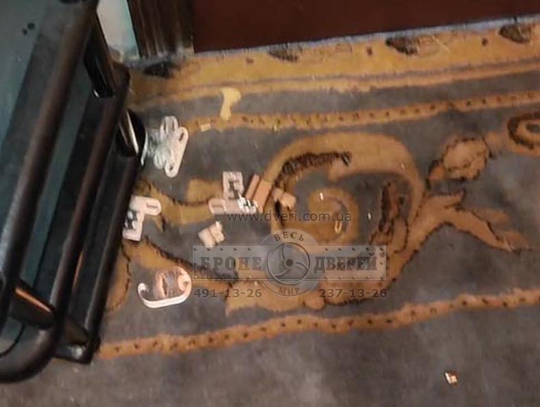

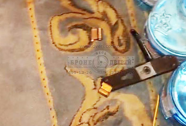

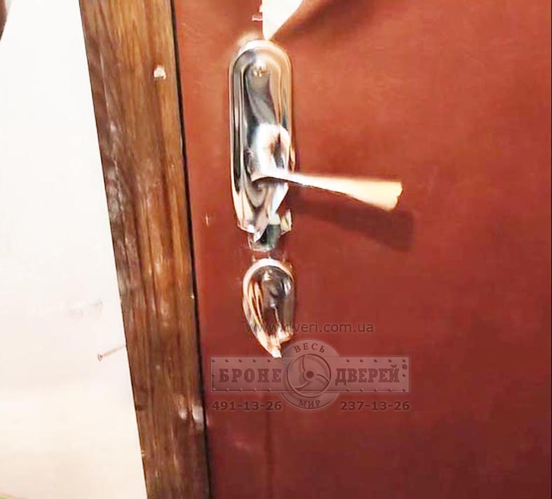

Перед нами видео с места преступления. Квартирная кража произошла в Киеве по ул Маяковского. Хотя видео довольно короткое, с него все же многое можно увидеть. Кстати, случай довольно классический.
Как видно, воры взломали физически первую деревянную тамбурную дверь, сорвав ручку и переломав цилиндр, после этого взялись за квартирные стальные двери. На псевдо бронедвери явно видны следы разрезания металла
в районе верхнего замка киличным ножом. После разрезания стального листа, воры выпотрошили сувальдный замок. Они просто вырвали из него все внутренности вместе с ригелями и мы их можем видеть на полу. Так же видно следы от масла,
стекающего с нижнего цилиндрового замка. Это говорит о том, что воры, скорее всего, пытались открыть цилиндровый замок чем то вроде самоимпрессионной отмычки или пыжевания. После того, как у них это не получилось, воры просто разломали
ручку и выломали цилиндр. Видео так же в очередной раз подтверждает то, что тамбурная дверь очень часто служит занавеской для вора, а не защитой квартиры и взломав слабую тамбурную дверь воры прячутся за нею и часами могут ломать двери в квартиру не боясь быть обнаруженными.
Это видео подтверждает частые случаи одновременного использования ворами отмычек и инструмента для физического взлома.
Воры действовали очень популярными инструментами и это простые рычажные, слесарные инструменты, которые относятся примерно к 3му классу защиты по евростандарту ЕН-1627. Мы считаем, что обладая всем инструментом и знаниями воры потратили от полу часа до нескольких часов на взлом. Т.е. это подтверждает то, что воры тратят на преодоление дверей не 1 или 2 минуты, а готовы часами атаковать дверь. Это очередное подтверждение того, что что б остановить воров, двери должны выдерживать не по 5-10 минут взлома такими инструментами, а по несколько часов. Согласно классификации дверей и инструментов это должны быть настоящие двери не ниже 4 класса по Евростандарт на стойкость к взлому отмычкам двери, окна... EN 1627 -2014 и обязательно с документом подтверждающим класс, что б вам не продали подделку.
Комбинированные взломы дверей( взлом и отмычки).
Как всегда, самый главный вопрос. Какого класса двери и есть ли на них сертификат?
Понятно, что обе двери не проходили испытаний по евростандарту и у них нет сертификата подтверждающего высокий класс защиты дверей.
Отсюда и результат.
В очередной раз, видим, что табличка работает.

Странная ситуация с Бодигардом.
Пару недель назад к нам за помощью обратилась владелица бронедвери 4 класса от нашей компании.
Странная ситуация тем, что у нее на двери были странные следы, как будто кто то срезал краску с коробки и при этом в самом не удобном месте.
Возле петель и возле стены. Такие повреждения, если вы что то несете, ой как не просто произвести, для взлома тоже не самое эффективное место.
одним словом вопросов много. кто и зачем оставил эти следы?
Попытка взлома это или порча двери, мы пока точно сказать е можем, но зафиксируем, может со временем узнаем больше.
Рядом на стене след, как бы продавленный трубой.
Немного похоже на попытку отжима полотна специальными лапами, как работают силовики.
Интересно.

Возможная попытка вскрытия Бодигарда отмычкой при людях.
Бронедвери Киев ул Большая Ваильковская.
Сейчас я общался с нашим заказчиком, у которого старый вариант наших БГ с цилиндром Secureme и сувальдный замок Iseo
Как мне сказали, пока они были дома, возможно кто то пытался отмычкой открыть двери т.к. цилиндр Secureme снаружи некорректно провернут, не на полный оборот, а примерно на 90 градусов.
Стало так
Нормальное положение такое
Такое обычно бывает, когда вор пытается открыть отмычкой и у него не получается. Ключом создать такую ситуацию нереально. т.к. он вытаскивается только про полном обороте в 180 градусов.
Действительно сейчас эти модели замков уже немного морально устарели, но, как видите, пока ни 1 дверь, ни в одной комплектации, почти за 14 лет воры не смогли вскрыть отмычками или взломать физически!
Мы ожидаем больше фото и возможного просмотра видеокамер.
Напоминаем, что это уже не первый раз, когда мы встречаем похожие случаи с частично прокрученным цилиндром.

На видео мы видим в т.ч. и инструменты для взлома дверей: фомка и длинная отвертка-это инструмент по 3 классу по Евростандарт на стойкость к взлому отмычкам двери, окна... EN 1627 -2014
Гранаты, газовые пистолеты, выстрелы к РПГ-7, Воги и др.
Как я понял, серьезные бандиты, не просто нарики-домушники.
Если я верно понял, то они промышляли именно разбоем в коттеджных городках под Киевом. Как сказали в новостном сюжете, воры ограбили женщину под Киевом и вынесли из ее квартиры 100 000 долларов.
Скриншоты из видео:
Из этого видео мы хорошо видим инструменты воров такие как: фомка( ломик), длинная отвертка и др.
Это инструмент по 3 классу по Евростандарт на стойкость к взлому отмычкам двери, окна... EN 1627 -2014
Это в очередной раз подтверждает то, что самыми популярными инструментами воров являются инструменты по 2-3 классу.

17.11.2021, 18:58
Вскрытие двери с цилиндром Abus.
Входные двери в Киеве пр. Палладина, воры ограбили 2 квартиры сразу.
Недавно общались с мужчиной, чью квартиру обворовали воры домушники и с его слов, он себе поставил не дешевый цилиндр Abus, хотя как выяснилось позже,
стоимостью около 70 долларов. Насколько мы поняли, это был цилиндр Abus D-15.
Заметьте, что цилиндр Abus D-15 обладает усилительным стержнем усложняющим перелом цилиндра.
И это не спасло квартиру т.к. стойкость к отмычкам у него оказалась не максимальная.
Кстати, защитная плата усложняющая перелом цилиндра есть у таких цилиндров с максимальными классами защиты, как:
Сisa_c 3000s
ABLOY Protec-2
EVVA MCS
и других.
При этом, критерий- наличие усилительной платы, вообще не является реальным критерием безопасности, смотрим сюда
Взломы Цилиндров с платами против перелома
Мы благодарим людей за предоставленное фото цилиндра и коробки.
Как нам стало известно, воры произвели вскрытие цилиндра Abus D-15. без повреждения замков или двери. Скорее всего действовали отмычками.
Возможно воры вскрыли двери Самоимпрессионная отмычка для цилиндров , но это мое предположение, может и другими отмычками и т.д.

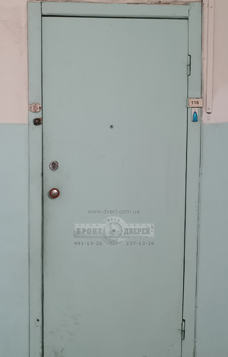

28.11.2021, 13:39
Вскрытие двери в Киеве.
Тамбурные двери были "зановеской для вора".
Воры проникли в квартиру типа " тут нечего брать".
Недавно был в гостях и мне люди сказали, что квартиру их соседей обворовали.
В квартире давно не живут люди и видимо воры ее приглядели.
Квартира была за тамбурными деревянными дверями.
Подробностей происшествия у нас мало. При этом мы уверенно можем сказать то, что тамбурные двери, как всегда, не остановили вора,
воры проникли и через тамбурные двери и взломали деревянные входные двери в квартиру.
Говорят, что в квартире особо ценного не было.
Полицию вызывали соседи.
На данный момент у нас не достаточно информации, что б утверждать то, что тамбурные двери были вскрыты отмычками или их забыли закрыть и воры обнаружив то, что джвери открыты, проникли в тамбур и закрывшись дверями, взломали физически входные двери в квартиру.
Возможно, позже узнаем больше и выложим тут информацию.

Выводы.
Это в очередной раз подтверждает то, что воры проникают не туда, где миллионы, а где легко поникнуть. Все двери конечно же ниже 4 класса защиты.
Мы считаем, что именно простота проникновения из слабости дверей и стала причиной кражи.
