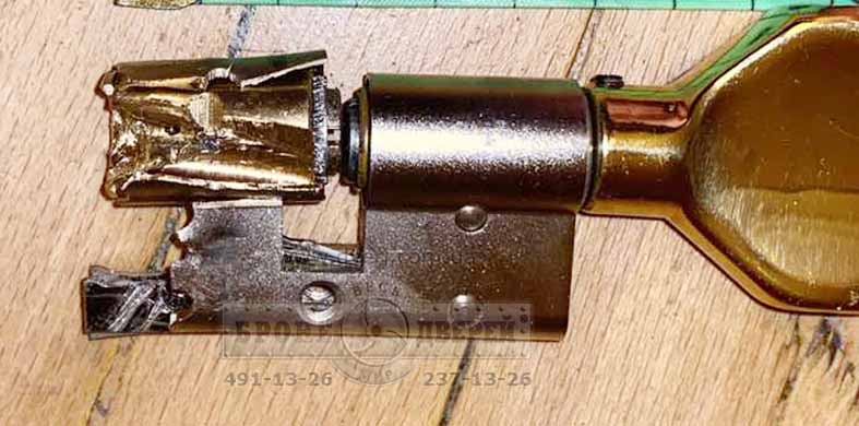

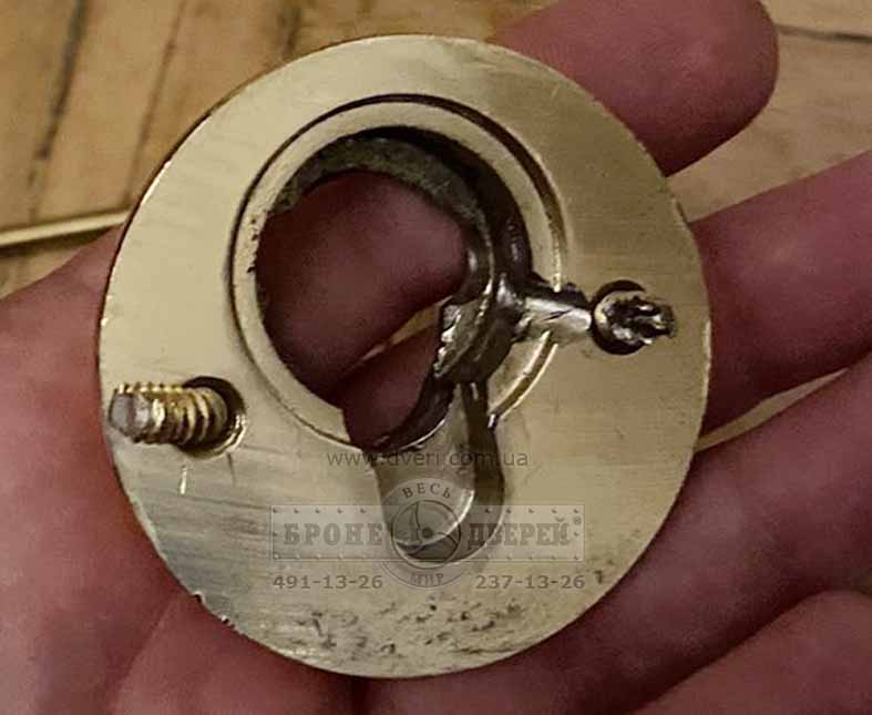

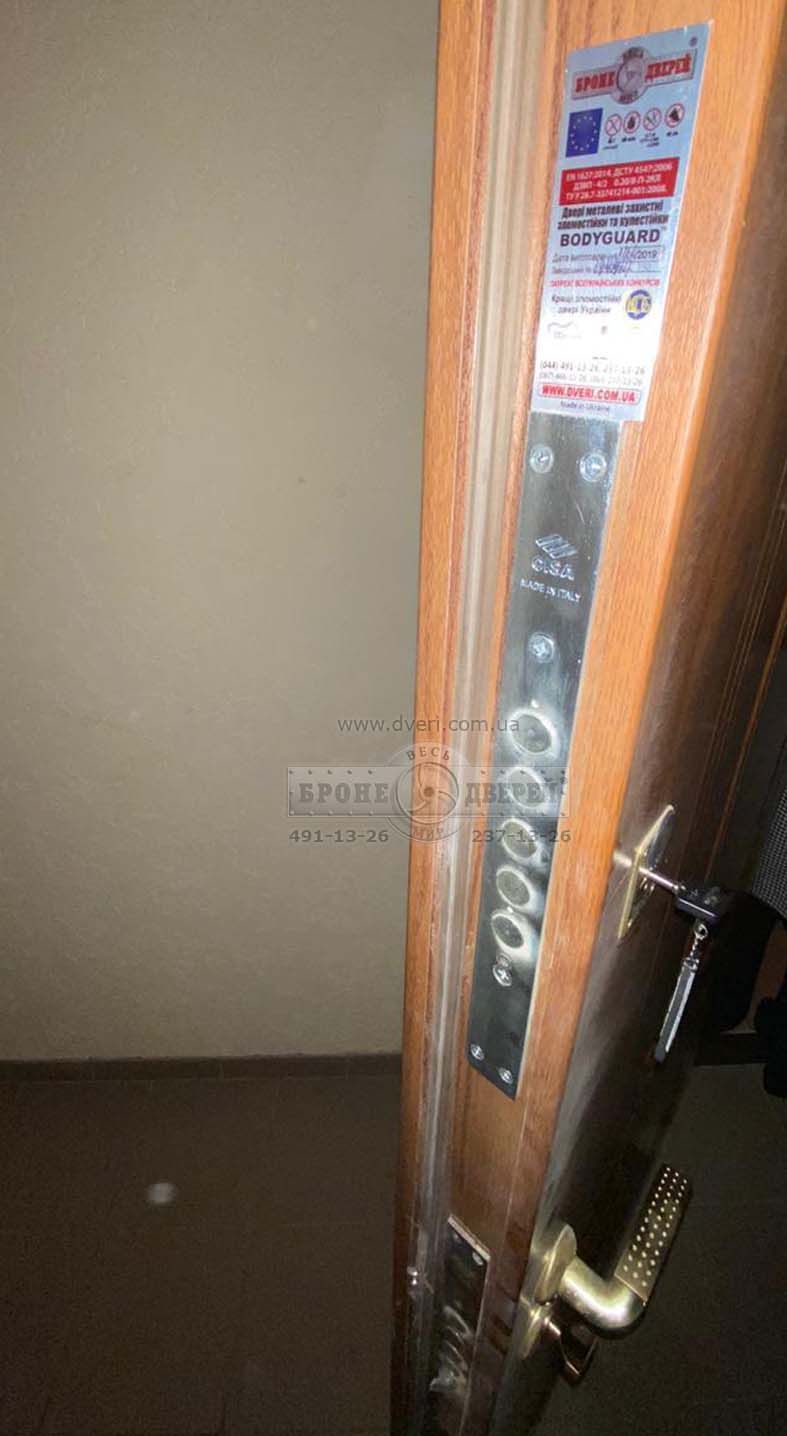

Вчера в разговоре узнал, что недавно была попытка воров вскрыть двери 5 класса, известного производителя.
Я смог узнать, что
Воры смогли вскрыть цилиндр ISEO R-7
и не смогли вскрыть самый топоповый цилиндр от Чиза - Cisa RS-3 S
Напомню, что у нас в базовой комплектации для дверей 5 класса используется 3 замка!
Как видим воры смогли открыть только 1 из них.
Что вполне логично и нормально, ведь цилиндр ISEO R-7 , не является "не вскрываемым". Это цилиндр, который в свое время получил максимальные классы стойкости согласно стандарта для цилиндров, при этом он относится к не дорогим цилиндрам и в 3 раза дешевле, чем Cisa RS-3 S
Результат нас всех радует.
Проникнуть через двери 5 класса путем их физического взлома- не пожелаешь врагу и это сводится практически к нулю.
С другой стороны попытки вскрытия отмычками таких дверей - так же не особо могут привести к победе. Ведь в многих комплектациях мы утверждаем, что наши двери 5 класса в базе - уже "не вскрываемые отмычками".
Что, к радости подтверждают и ситуации из жизни.
Мы постараемся больше узнать про эту историю и дополнить ее.
Например, у меня вопрос, как ISEO R-7 попал в комплектацию 5 класса, ведь обычно там может стоять Cisa RS-3 S , ABLOY Protec-2 или за доплату EVVA MCS
Т.е. самые лучшие из самых лучших. Возможно Исео стоял как временный на время ремонта и т.д.
Хочу отметить, что у нас уже было несколько попыток открыть отмычками цилиндры Cisa RS-3 S и ни разу ворам не удалось победить в наших дверях эти цилиндры. И у меня тоже такой стоит smile.gif
И было несколько попыток открыть недорогой, но интересный цилиндр ISEO R-7 и в подавляющем большинстве случаев этот цилиндр тоже побеждал вора! Хотя и было несколько несущественных поражений, которые подстраховывал второй или третий замок.
Вот такой интересный итог многолетней борьбы.

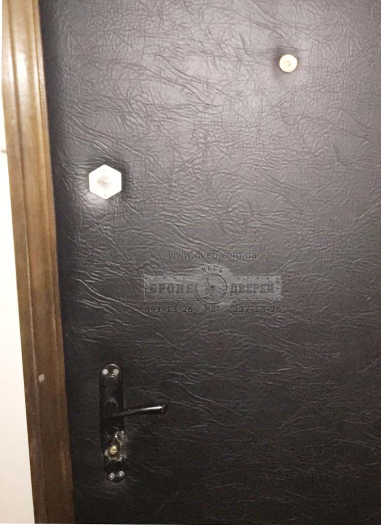

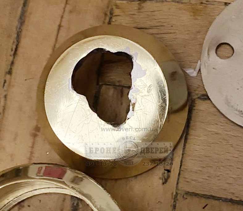

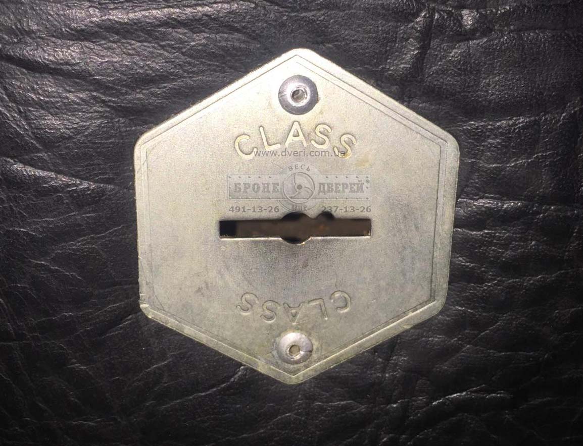

Аварийный взлом двери в Киеве с замком Cisa RS-3s.
Бронедвери в Киеве ул. Малоподвальная.
Это не наши двери, но двери, которые наш мастер "усиливал" несколько лет назад.
Этот случай нам интересен тем, что это независимая оценка наших действий и проверка замков в деле.
К нам повторно обратился человек, который видимо потерял ключи и его открывали аварийщики.
В дверях стоял наш любимый Cisa RS-3 S под стандартной броненакладкой, которую мы многие годы ставили на наши двери Бодигард.
Броненакладка визуально схожа на Кале, но это не Кале, а другой производитель и мы специально его не называем. smile.gif
И второй, дополнительный замочек- дешевая сувальдная Seсuremme, поставить замок серьезней- не позволяли посадочные места.
Вся надежда была именно на Cisa RS-3s.
Итог.
Действуя инструментом превышающим 4 класс- спецсверла и шарошки и т.д. ( чем воры в жизни пользуются менее 0.5%), аварийщики -опытные специалисты взламывали двери примерно 1.5 часа.
Высверливание замка Секуреме составило около 7 минут.
Это полностью совподает с действиями среднестатистических аварийщиков.
Напомню, что в наших базовых моделях замков типа Секуреме нет. Это замок на замену для старых слабых дверей.
Цена аварийного вскрытия такой двери составила около 3000 грн или 100 Евро. Это тоже +- адекватная цена.
Важно то, что даже мастера по аварийному открытию двери не стали открывать цилиндр Cisa RS-3 S т.к. реально это анриал, хотя может кто то и может, но его в жизни никто не видел.
Это снова таки совпадает с действиями криминала, где воры домушники при вскрытии отмычками двери 5 класса не смогли открыть цилиндр Cisa RS-3s. Вот пару дней назад был такой случай:
http://dveri.com.ua/forum/index.php?showto...post&p=9254
Этот случай нам так же подтверждает то, что между действиями аварийщиков и воров домушников- большая пропасть. Некорректно сравнивать их методики и инструменты хотя б потому, что они не всегда совпадают.
Их можно иметь ввиду, но утверждать, что вор так же нагло и уверенно будет работать спецсверлами- нет оснований. При этом аварийщики постоянно действуют именно ими.

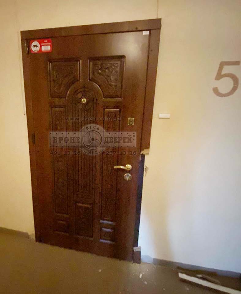

21.8.2020, 12:10
Воры взломали 3 двери и украли велосипед.
Общая дверь в тамбуре стала зановеской для вора.
Двери в Киеве ул Борщаговская 152 а.
Наш форумчанин Т. снова прислал нам информацию о краже. Кража произошла в Киеве по ул ул Борщаговская 152 а.
Как мы поняли, воры взломали 3 двери:
двери на 1м этаже,
двери на общий балкон,
двери на этаже на несколько квартир( тамбурные двери)

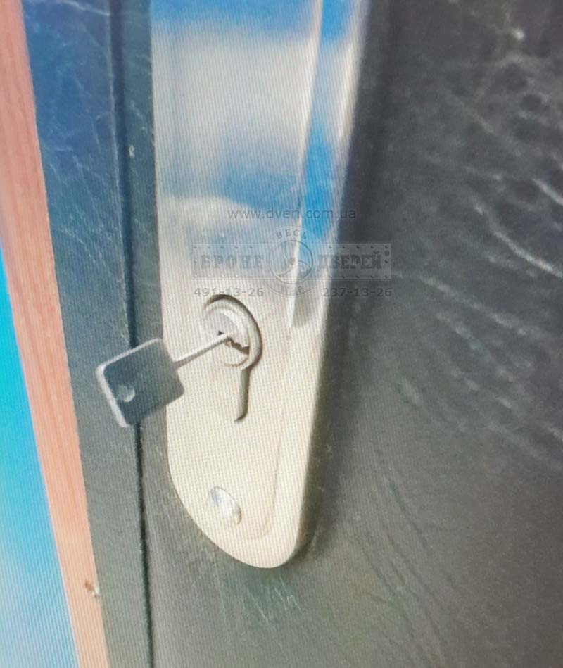

Попытка вскрытия двери 4 класса в Киеве на Оболони.
Есть информация, что соседям тоже открыли 1 замок, но второй не смогли. Про соседские двери мы пока ничего не знаем.
Двери 4 класса были изготовленные примерно 7 лет назад в стандартной комплектации с замкам:
Cisa Alps,
Cisa astral tekno.
Хозяева двери 4 класса утверждают, что за последние 1,5 месяца у них уже 3й раз открыт сувальдник От Чиза- Cisa Alps, При этом у них стоит сигнализация, но они понимают, что все равно воры могут заскочить и обокрасть их.
Эту проблему мы раскрыли ранее тут Что лучше двери или сигнализация?
Мы приняли решение заменить классный цилиндр Cisa Astral Tekno на Самый топовый от Чиза - Cisa rs 3s, хотя и Astral, тоже не раз уже спасал от вопов, но раз люди переживают- лучше подстраховаться.
Дело в том, что у наших сотрудников тоже были мысли, а вдруг женщине показалось!
Возможно, но 3 раза и именно 1 и тот же замок...
Кроме этого одновременно еще и у соседей похожая ситуация?
И еще, в последнее время мы несколько раз слышали от наших заказчиков, что они тоже считают, что их замок Cisa Alps был открыт отмычками.
Т.е. все сходится. Вполне возможно, что у воров уже появились отмычки на эту модель замка. Впрочем, как и на многие другие!
При этом пока стоит именно комплекс в виде БГ с 2, а то и 3мя различными замками и пока он стоит.
При этом мы очень внимательно изучаем действия воров и всегда готовы предложить заранее подготовленные противодействия, например,

Квартиру ограбили и видимо найдя ключи или воспользовавшись барашком на замке, воры вышли через входные двери.
Кстати, у нас поднята на форуме тема Задвижка или барашек, что лучше? и в ней как раз описаны такие случаи с выходом воров через двери именно с помощью барашка.

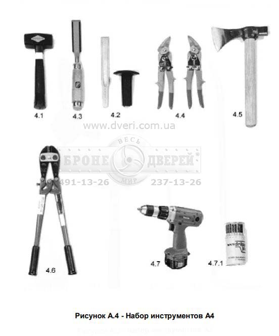

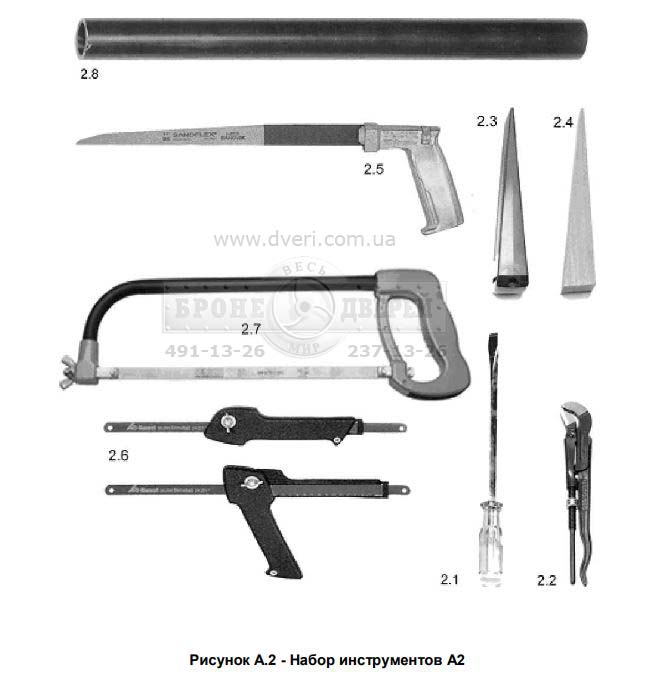

Проанализировав ситуацию, вспоминаем Евростандарт на стойкость к взлому отмычкам двери, окна... EN 1627 -2014 , в нем давно уже было описано, что велика вероятность использования ворами при краже в т.ч. и инструмента для перекусывания решеток типа болтореза.
И у нас в Испытательный центр Bodyguard". тоже есть такой инструмент.
Возможно воры использовали инструмент типа пилки и т.д., но это очень нудно и опасно.
Пилка входит в 2 класс инструментария, а болторез в 4-й класс.
При этом на картинке написано "перекусили", значит скорее всего болторез, а это инструмент 4 класс.
Т.е. перед нами случай подтверждающий известный нам давно факт.
Примерно в 95% случаев для квартирных краж воры используют ручной, рычажный инструмент до 4 класса включительно и примерно в 5% используют электроинструмент.
Все это давно описано в Мифы и факты про входные двери
И описано в универсальной табличке, которая, как всегда работает:
В данном случае ставить в квартиру решетку, которая б отвечала 4 классу-не совсем представляется возможным.
Осмелюсь предположить, что 4 класс получит решетка, например с тюремной ячейкой 15 на 15 см из арматуры 20.
Это будет выглядеть в квартире не очень, согласен. По этому практически все решетки обладают классом стойкости ниже 4 и соответственно крайне уязвимы для воров.
Кстати, даже интересно стало. Думаю, что большинство решеток, как и двери можно так же примерно в 95% случаев отнести к 2 классу по Евростандарт на стойкость к взлому отмычкам двери, окна... EN 1627 -2014
Почему я так предположил? Дело в том, что на 3 класс дверь или решетка должна выдержать 5 минут жесткого взлома в т.ч. с ломом, а он вполне может и за 1-2 минуты вырвать решетку из оконной рамы. Т.е. 3 класс, уже мало вероятен.
Получается, что примерно 95% всех дверей и решеток соответствуют минимальным 2 классу!
Отсюда и простота проникновения.

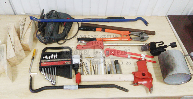

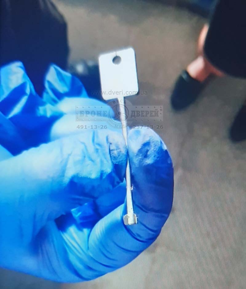

Недавно в нашем профессиональном чате УЛФ были выложены фото отмычки "Скороход", которая застряла в замке и которую, как стало понятно после просмотра видеокамер, 15 минут старались вытащить и не смогли.
Вроде информации очень мало, но все же достаточно.
Мы увидели то, что:
воры пользуются простыми отмычками, а не мега мудрёными и т.д,
видеокамеры не отпугивают воров,
встретив серьезное сопротивление воры чаще всего скрываются.
Двери, которые пытались открыть воры очень простые и в них очень простой замок и цилиндр "Империал"( китайская дешевка).
Считаю, что именно простота двери и соблазнила воров.
Да двери не вскрыли и имущество спасено. Все же это больше случайность и такая дверь совершенно не препятствие для воров и мы считаем, что вероятность повторения попытки взлома или вскрытия такой двери- максимальна!
Не факт, что может через месяц не придут другие воришки и не взломают ее физически, например за 4 минуты.

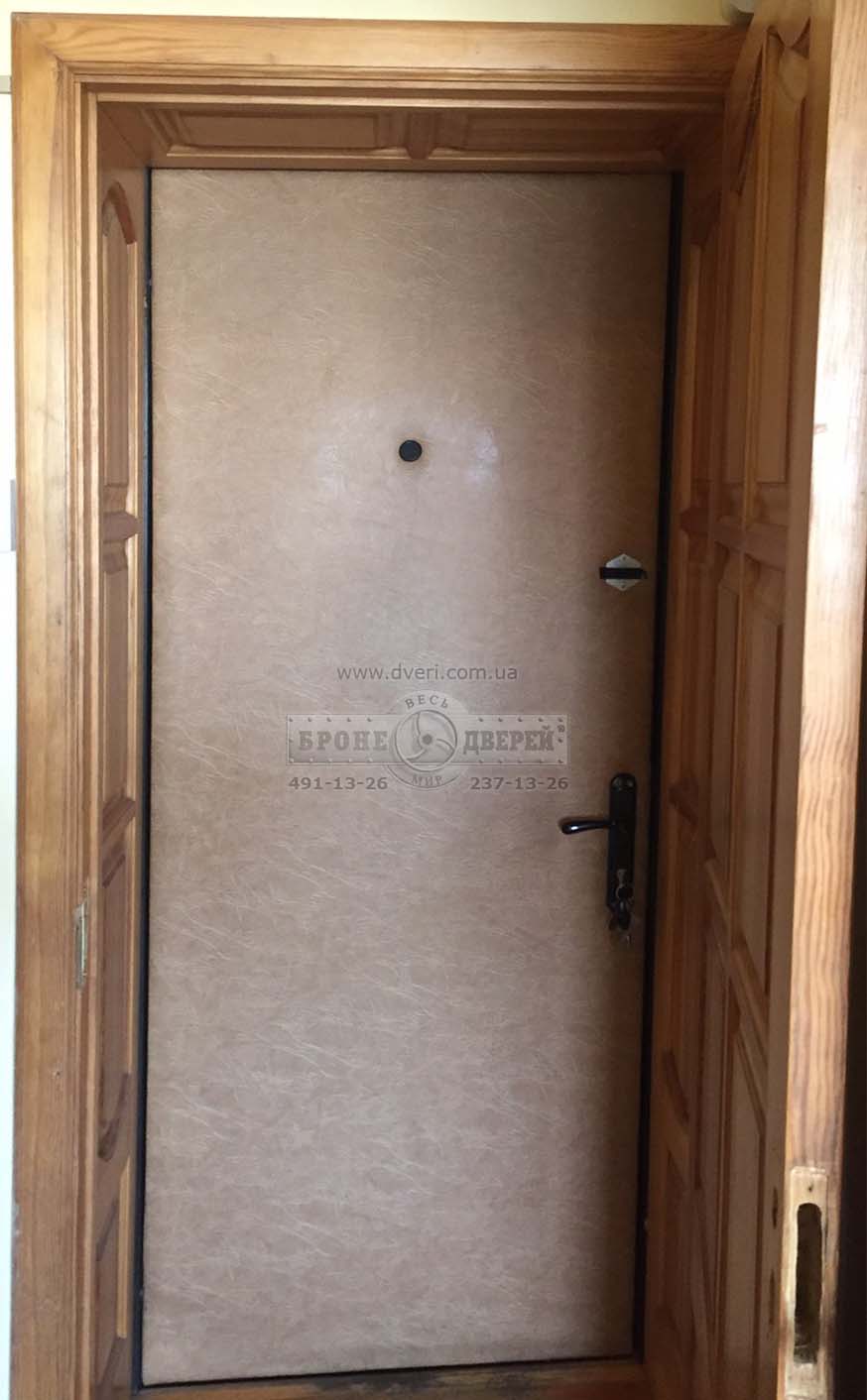

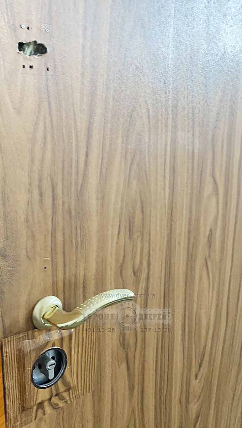

Квартирная кража в Киеве на Русановке.
2 двери в 1м проеме не помогли.
Фото двери взломанной ворами.
Мы скоро выедем на объект, все еще раз перепроверим и напишем более подробный отчет
Верхний замок не поврежден. Вверху стоял малый сувальдник Класс.
Вполне возможно, что его открыли или схожими ключами или чем то вроде Самоимпрессионной отмычкой
Пострадавшие утверждают, что они закрывали двери на оба замка. Значит вероятность того, что замок просто не был закрыт- минимальна.
Вторая дверь-деревянная.

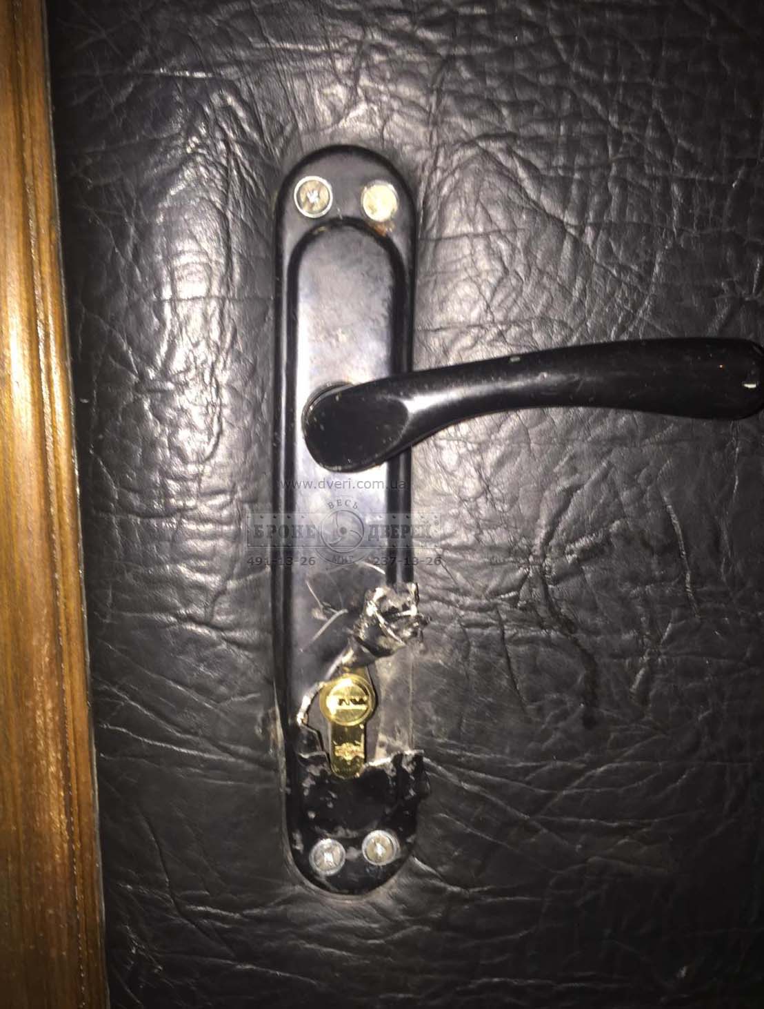

Нижний замок переломан цилиндр и разломана защитная ручка.
Полицию вызывали
Копы забрали замки на экспертизу.
Воры украли мелкие ценности, типа недорогой бижутерии( видимо не очень разбираются), обручальное кольцо и подготовили шубу и ноутбук и др. крупногабаритные вещи, но видимо воров спугнули и крупные вещи они не вынесли.
Подборка похожих случаев:

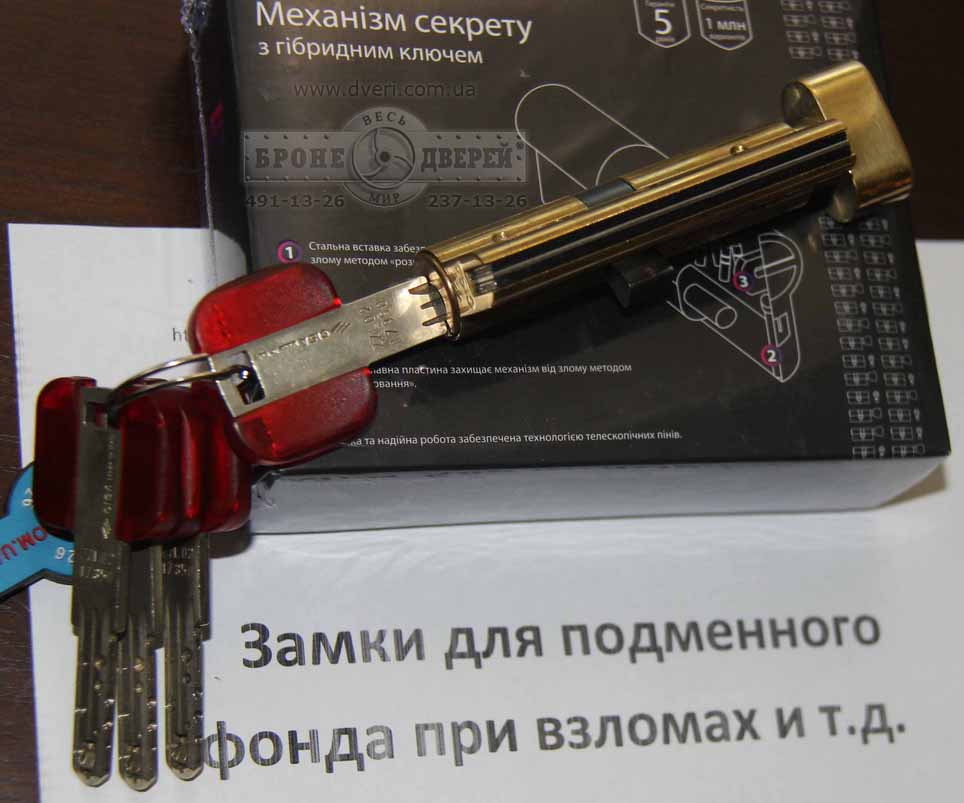

Мы предложили людям на время изготовления двери 4 класса поставить бесплатно крутой цилиндр с платой против перелома, что б хоть как то придать им спокойствия.
Напомню, что для наших клиентов-это часто используемое предложение на время изготовления двери.
Люди воспользовались нашими 10 СОВЕТОВ ПО БЕЗОПАСНОСТИ ОТ ВМБ
И поставили и сигнализацию и надежные двери не ниже 4 класса. Мы приветствуем такое решение.
Напомню, что мы писали ранее Что лучше двери или сигнализация?
Снова зададимся вопросом. Какого класса были взломанные двери?
И снова смотрим в табличку.
В очередной раз убеждаюсь, что именно классы защиты являются решающими.
При этом сейчас считаю, что вероятность кражи через двери 4+ класса, да еще и с сигнализацией- минимальны.

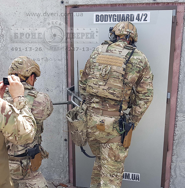

Есть информация о попытке взлома силовиками нашей двери в Киеве, выше 4 класса.
Приводим фото с демонстрации схожего взлома.
Мне не известен класс, комплектация и время атаки. Пока.
Как я понял, сходу у силовиков ничего не вышло, хотя двери стояли в пенобетоне, видимо сработала наша обратная рама.
После определенной возни у двери стороны договорились и хозяин открыл двери и впустил силовиков самостоятельно.
Кстати, так случается очень часто и наши двери многократно сталкивались с такого рода силовыми атаками спецподразделений.
Как я понял, картина могла быть примерно такой, как на недавних испытаниях описанных тут:
http://dveri.com.ua/articles/test45_special_forces
В многих случаях провозившись под дверями 5-10 минут стороны договариваются.
Для меня эта история важна тем, что "обратная рама" работает и в комплексе создает серьезное препятствие.

Чуть позже мне предоставили эти фото:
Из них видно, что силовики смогли только сорвать декоративный наличник и видимо, попробовали демонтировать двери из проема.
После того, как они "попробовали двери"- стороны договорились договариваться.
Как я понял с фото-это действительно наши бронедвери 4+ класса и им примерно год.
