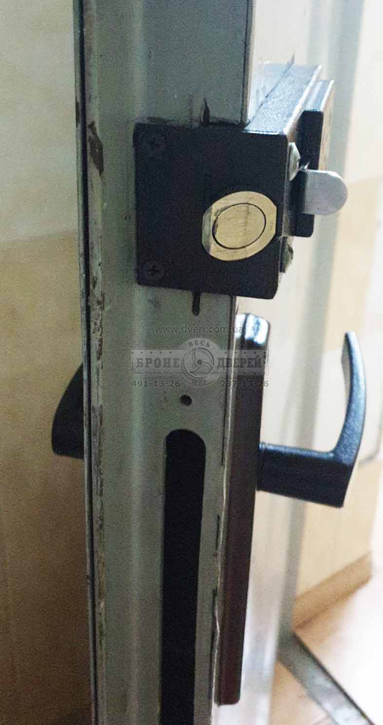

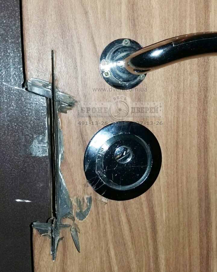

Вор домушник взломал двери в Вышгороде.
Эту информацию нам так же предоставил наш постоянный клиент Т.
Город Вышгород пр-т Шевченко 2д 24.04.2020,
С видеокамер жильцы смогли отследить действия злоумышленника.
Вор довольно уверенно подходит к входной двери и без магнитного ключа открывает дверь.
Голову опускает, в темной маске на лице. Избегает видеокамер.
У жильцов сложилось впечатление, что вор возможно даже живет тут или где то смог пересидеть некоторое время.
Злоумышленник попытался взломать общую дверь с балкона на этаж. При этом в двери что то заклинило и на действия воров начали лаять собаки.
Видимо это спугнуло злоумышленника. Уверенные действия злоумышленника , избегание видеокамер и т.д. – говорит о том, что он здесь не первый раз.
Как я понял, перед нам неудачная попытка проникновения в многоквартирный дом.
Злоумышленник никого не ограбил. Может он вообще, не вор, а шел к девушке на свидание и хотел сделать сюрприз, но тут, что то пошло не так smile.gif
Смешно, но именно так он выглядит с юридической точки зрения. Нет квартиры, которую он обчисти, значит не вор, а прсото дурачек, который поламал двери и то и факт того, что именно он поламал-тоже не доказать, еще скажет, что по этому он и не попал на этаж
т.к. двери были взломаны кем то до него.
Этот случай нам так же дает полезную информацию о действиях злоумышленников.
Как всегда, в очередной раз, злоумышленники использовали инструмент описанный в Евростандарт на стойкость к взлому отмычкам двери, окна... EN 1627 -2014
Считаю, что злоумышленник использовал мой любимый инструмент- киличный нож или его аналог.
Действия вора так же описаны в этом же стандарте, как таковые, что при появлении сопротивления( в виде собак в данном случае), злоумышленник прекратил свои действия.
Подборка похожих случаев:
Видеокамеры не помогли предотвратить взлом двери. Против камер у вора кепка и маска против коронавируса smile.gif
Считаю, что стечение обстоятельств спасло жильцов данного дома. Такой простой замок не должен был заклинить, скорее всего воришка не опытный или какая то случайность ему помешала. Еще определенный плюс-это собаки.
Видеокамеры... от них пользы тоже практически никакой, хотя все же это больше плюс, чем минус, но очень маленький.

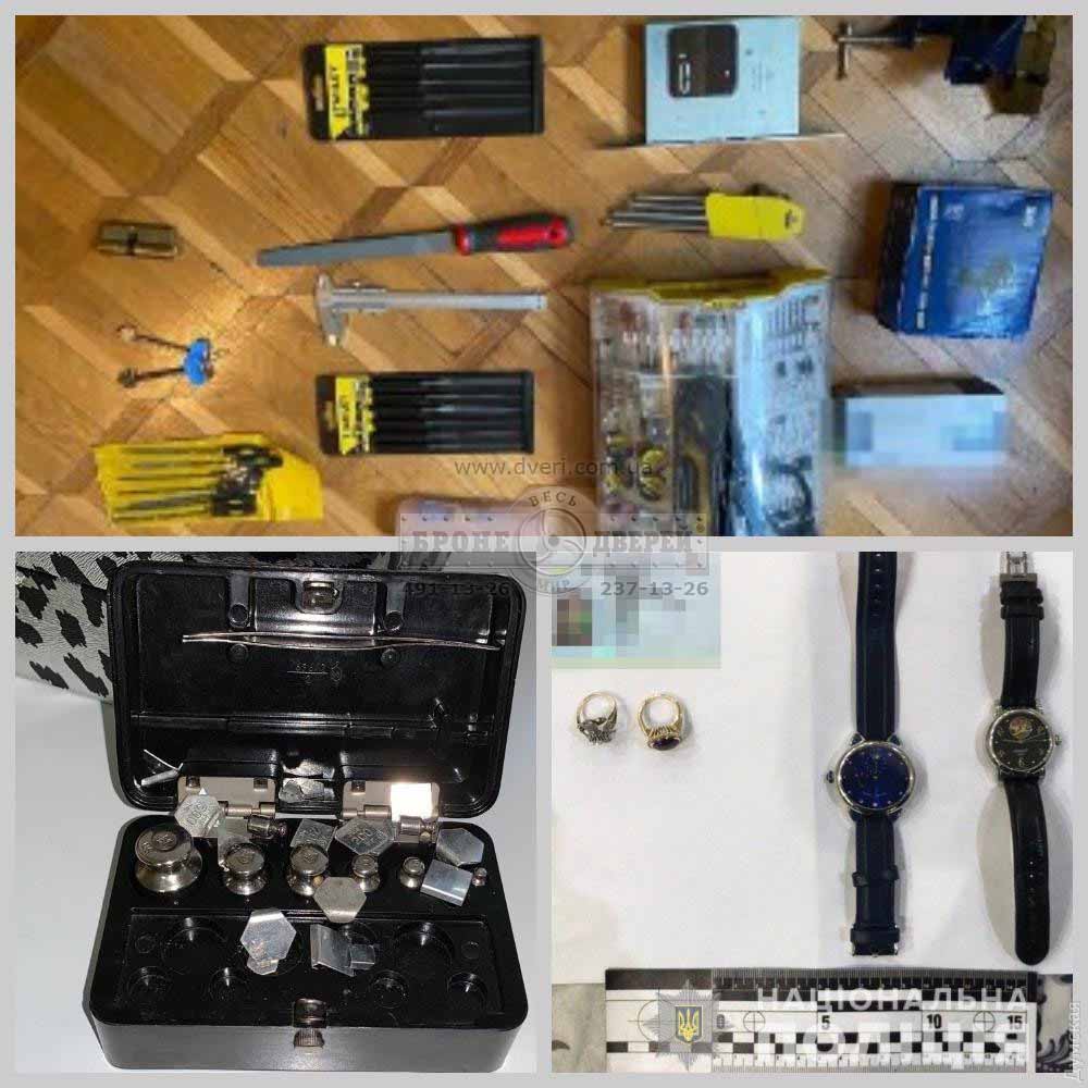

Копы провели обыск по месту проживания ранее судимых домушников и они обнаружили:
большое количество различных ювелирных украшений,
26 мобильных телефонов,
10 наручных часов,
275 000 грн,
отмычки и др,
фото и видеотехника,
Участников ОПГ было 5 и им объявлено подозрение по ч.5 статьи 185 (кража)

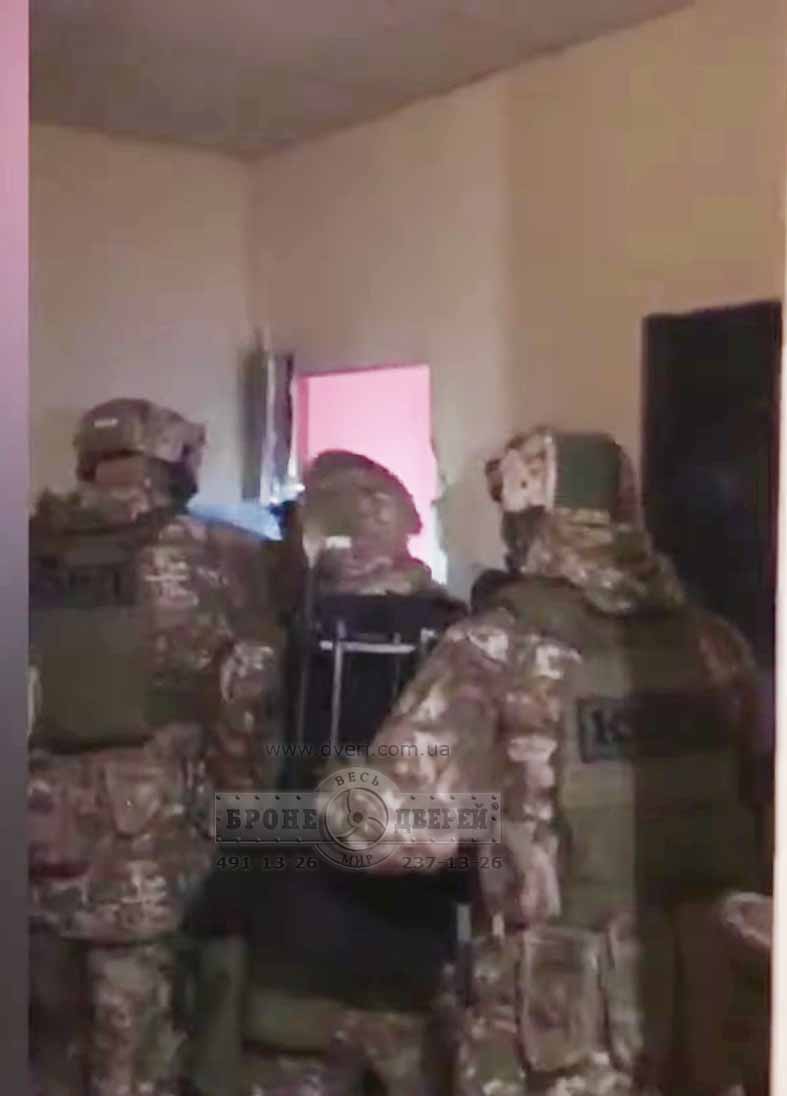

Начнем с щита. Судя по тому, что я увидел, то это не пулестойкий щит, а скорее всего щит противоударный используемый при разгоне мирных демонстраций.
На такое дело с таким щитом идти... на мой взгляд, бесполезно. Ведь при обыске изъяли сейф с оружием! т.е. бандиты могли его применить!
На видео видно, что щит очень тонкий, легкий и деформированный снизу от удара.
С щитом у парней залет вышел... разве, что они ожидали, что по ним будут кидать тапками.
Ниже привожу пример правильной работы с настоящим пулестойким щитом 4 и 2 класса известного производителя.
Разница мне бросилась в глаза.

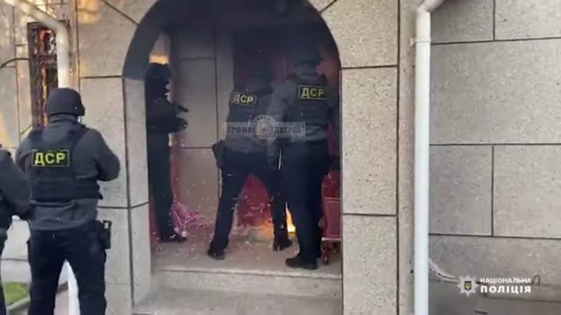

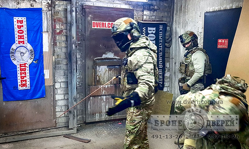

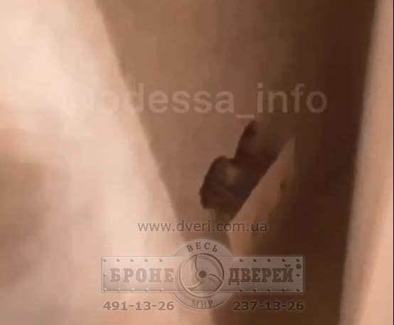

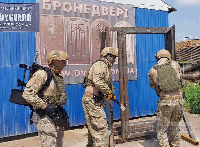

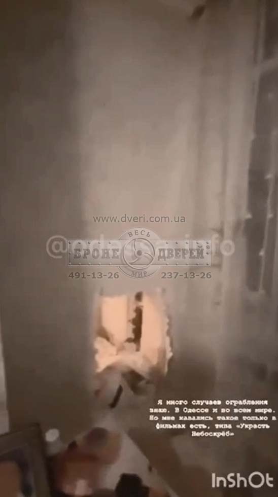

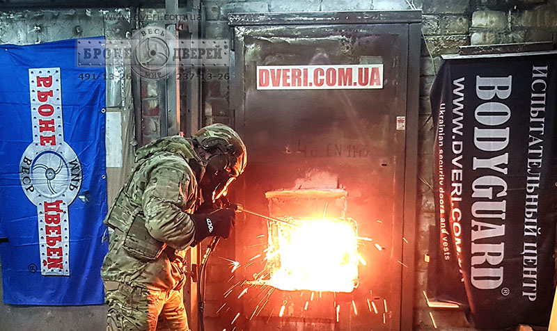

Например, еще и то как силовики бензорезом взламывали двери в частном доме
Это мне напомнило наши недавние испытания в стендах бричера и наших дверок.
Вот наш раздел про стенды бричера: http://dveri.com.ua/news/briching/
[youtube]E97SRqpBV3Y[/youtube]
[youtube]8m9qB4zCOPk[/youtube]
На видео видно, как КОРДовцы взламывают входные двери путем ее демонтажа из проема!
Мне это напомнило наше 7ми летнее видео, где мы как раз совместно с ... отрабатывали в реальной квартире такой же демонтаж имитации Бодигарда. smile.gif
[youtube]3O_hh43olVg[/youtube]
Еще мы видим на фото знакомые рюкзачки с бриччерским инструментом и знакомую тактику. smile.gif
В данном случае, действия силовиков по штурму я расцениваю, как довольно грамотные.
Напоминаю, что недавно тоже вроде КОРД штурмовали 1 бандита и их действия я расценил как отвратительные, тогда они получили несколько раненых и им пришлось убить бандита подвергнув риску своих сослуживцев.

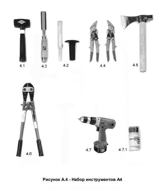

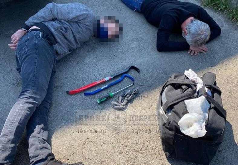

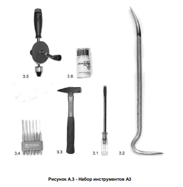

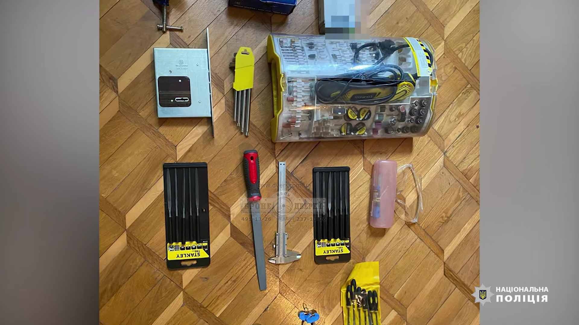

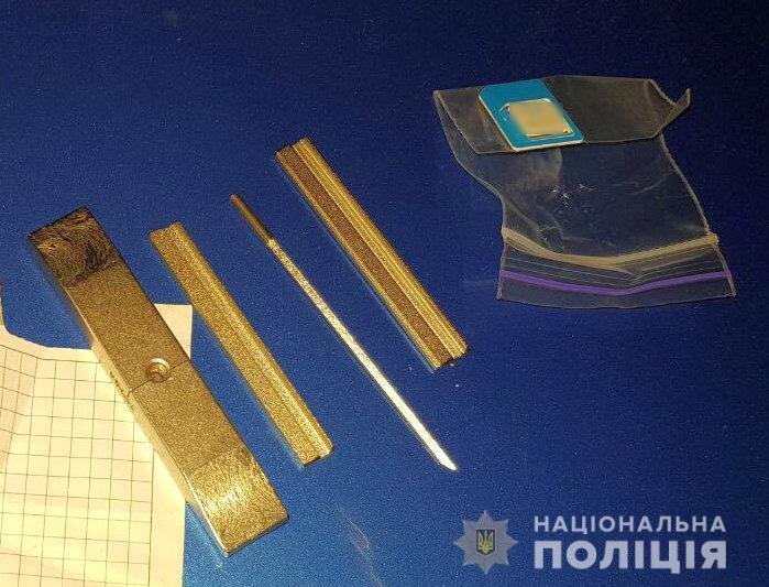

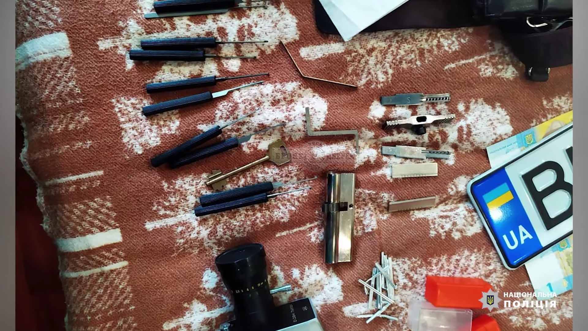

Инструмент воров и Евростандарт на стойкость к взлому отмычкам двери, окна... EN 1627 -2014 .
Мы видим у воров фомки, длинные отвертки, напильники и др слесарный инструмент по 3 классу.
Смотрим и сравниваем.
У воров мы даже видим коробочку с специнструментом и неким подобием дрели или болгарки.
И снова инструмент воров и инструмент по стандарту совпали!
Еще я вижу просто огромную черную сумку в которую можно не только фомку( ломик) спрятать, но и болгарку и т.д!
Это к коментам типа "вор лом или болгарку не сможет пронести в дом! smile.gif "
Конечно мы с вами видим и простые, но довольно эффективные Самоимпрессионная отмычка для цилиндров
"клюшки" и др несложные отмычки.
Считаю, что эта банда воров была довольно квалифицированной.

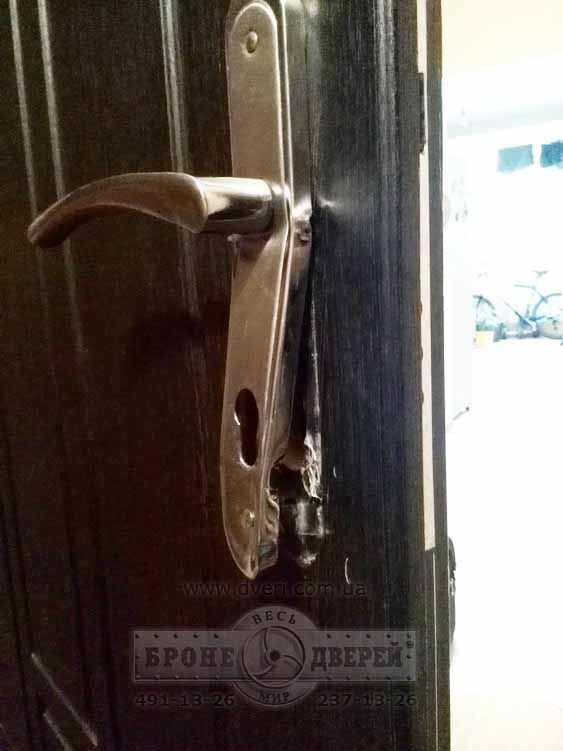

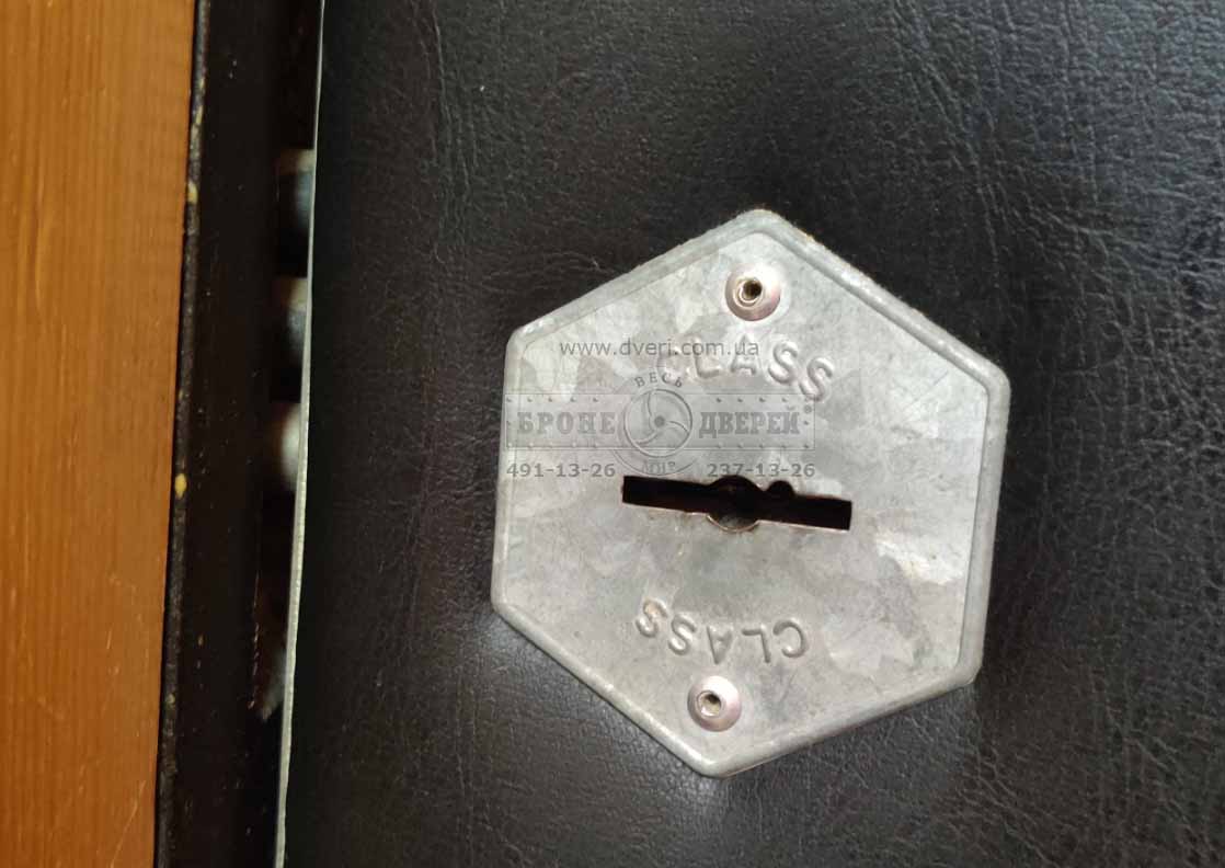

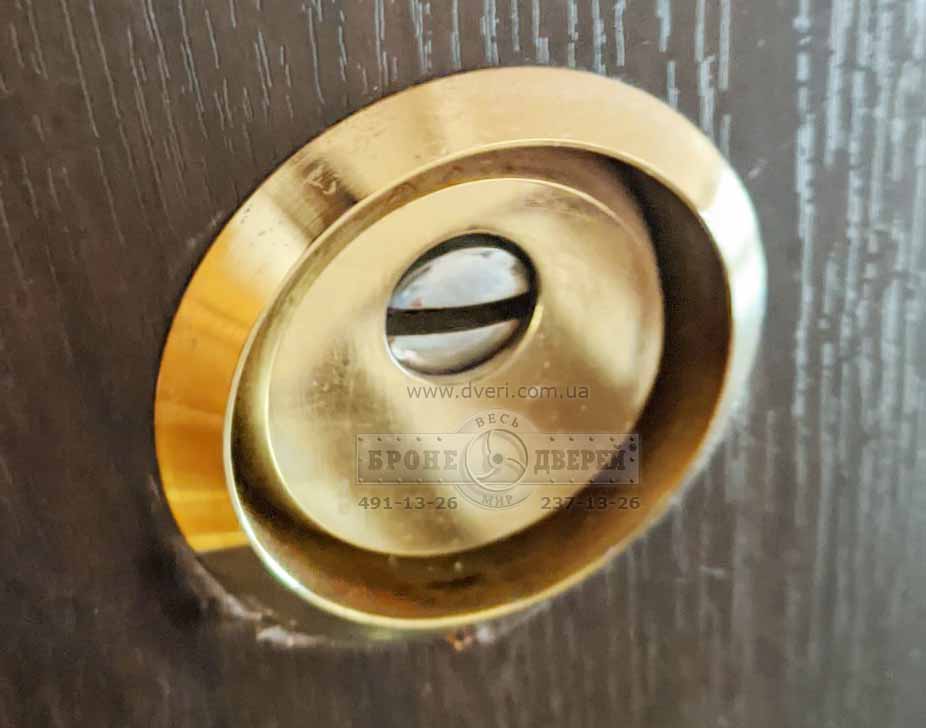

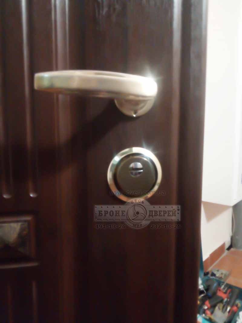

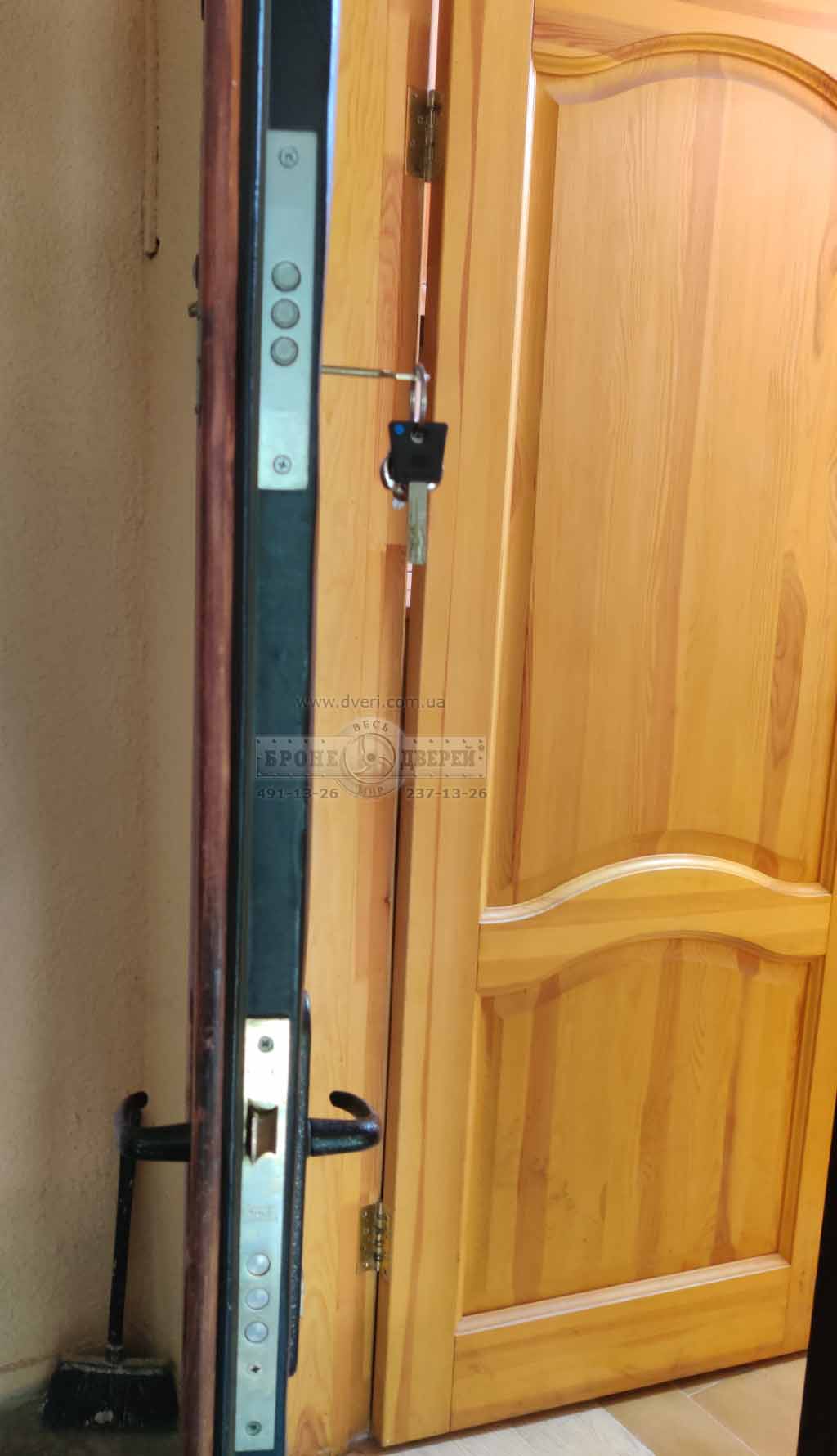

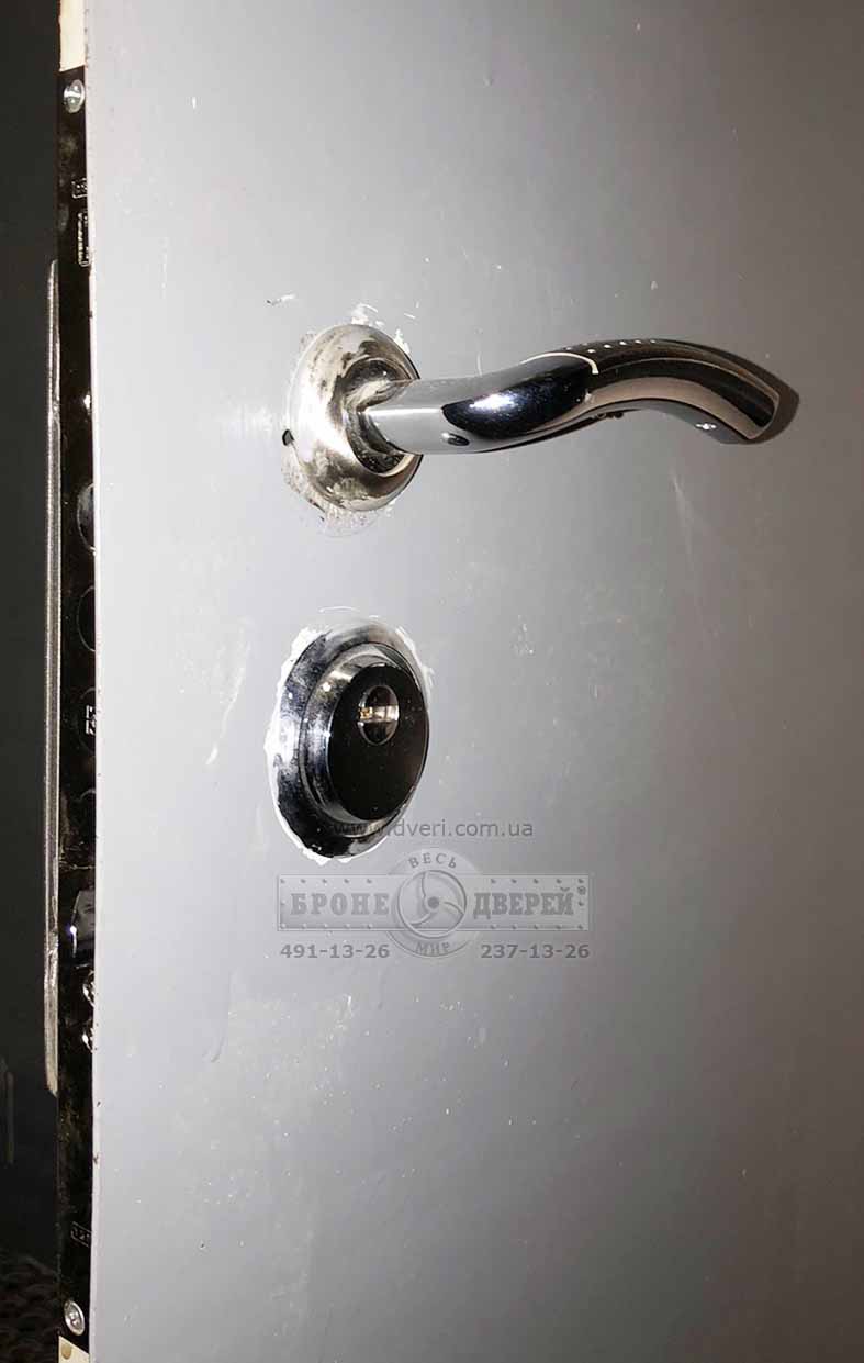

Домушники обворовали квартиру в Киеве.
Замки малый Класс и Шерлок.
2 в 1м проеме не спасли квартиру от воров.
Как мы поняли, произошло:
вскрытие отмычками замка Класс,
вскрытие отмычками цилиндра Шерлок.

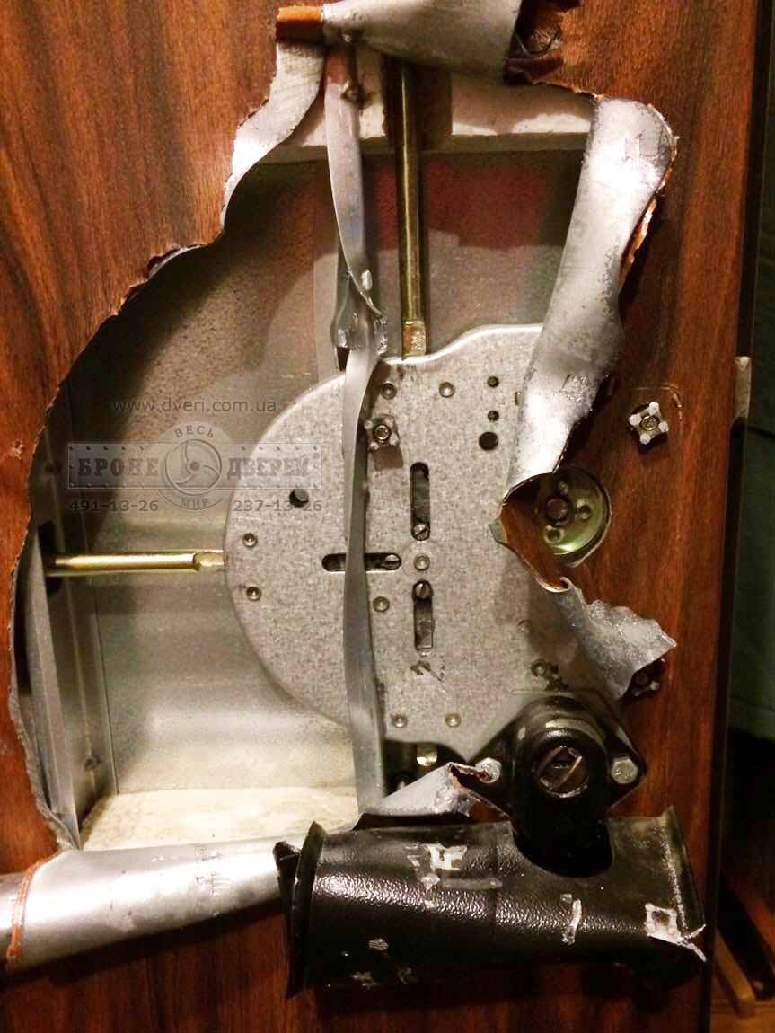

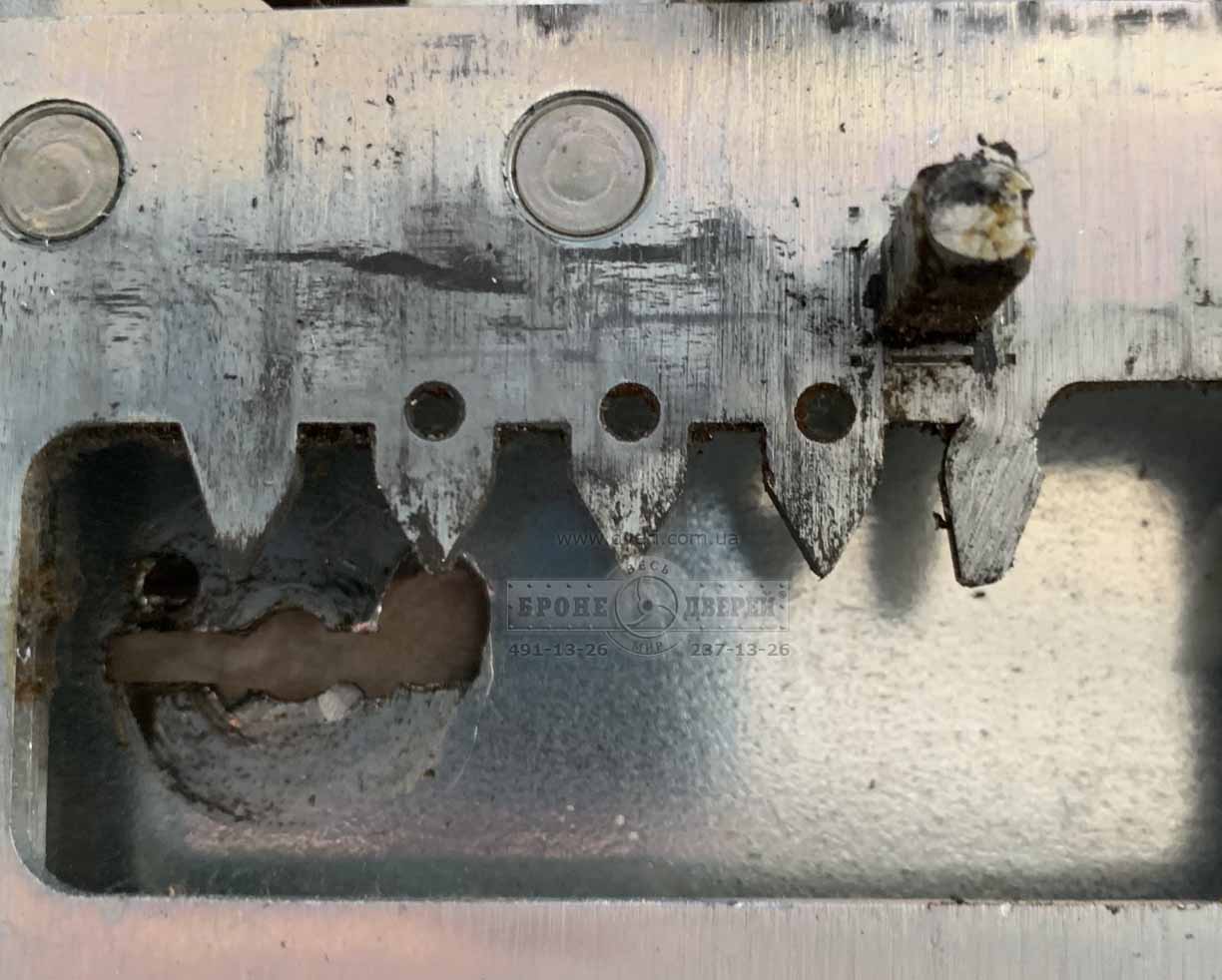

Сегодня к нам обратились за помошью люди, у которых вскрыли квартиру.
Не могу утверждать, что отмычками или ключами. Т.к. нет 100% подтверждения.
Хочется отметить, что один и второй замок- частенько фигурируют тут в статистике обворованных квартир.
Считаю, что такие замки, буквально, "голые" перед вором и с точки зрения физического взлома и с точки зрения вскрытия отмычками.
Напомнию читателям, что я лично открывал Самоимпрессионной отмычкой такой класс и даже у меня дома такой лежит на изучении после похожей квартирной кражи.
При этом так же эту дверь можно взломать примерно за 1-2 минуты таким классическим способом.
Как видно с фото, в квартире было 2 двери в 1м проеме и некоторые ошибочно считают, что это повышает их безопасность.
Как видите, не очень. Напомню, что чаще всего вторые двери вообще даже не закрывают на замки, а даже если и закрывают, то на такие же слабые, как на первой двери и часто они совершенно не являются преградой для воров.
Подборка схожих случаев.
Как всегда ответ на вопрос Что делать если ваши двери взломали воры
Конечно такие двери не стоят того, что б в них вкладывать деньги в ремонт или усиления т.к. это не имеет экономической целесообразности, но конечно, у заказчиков, часто на это свое мнение.
И снова мы в этом случае видем, что работает табличка.

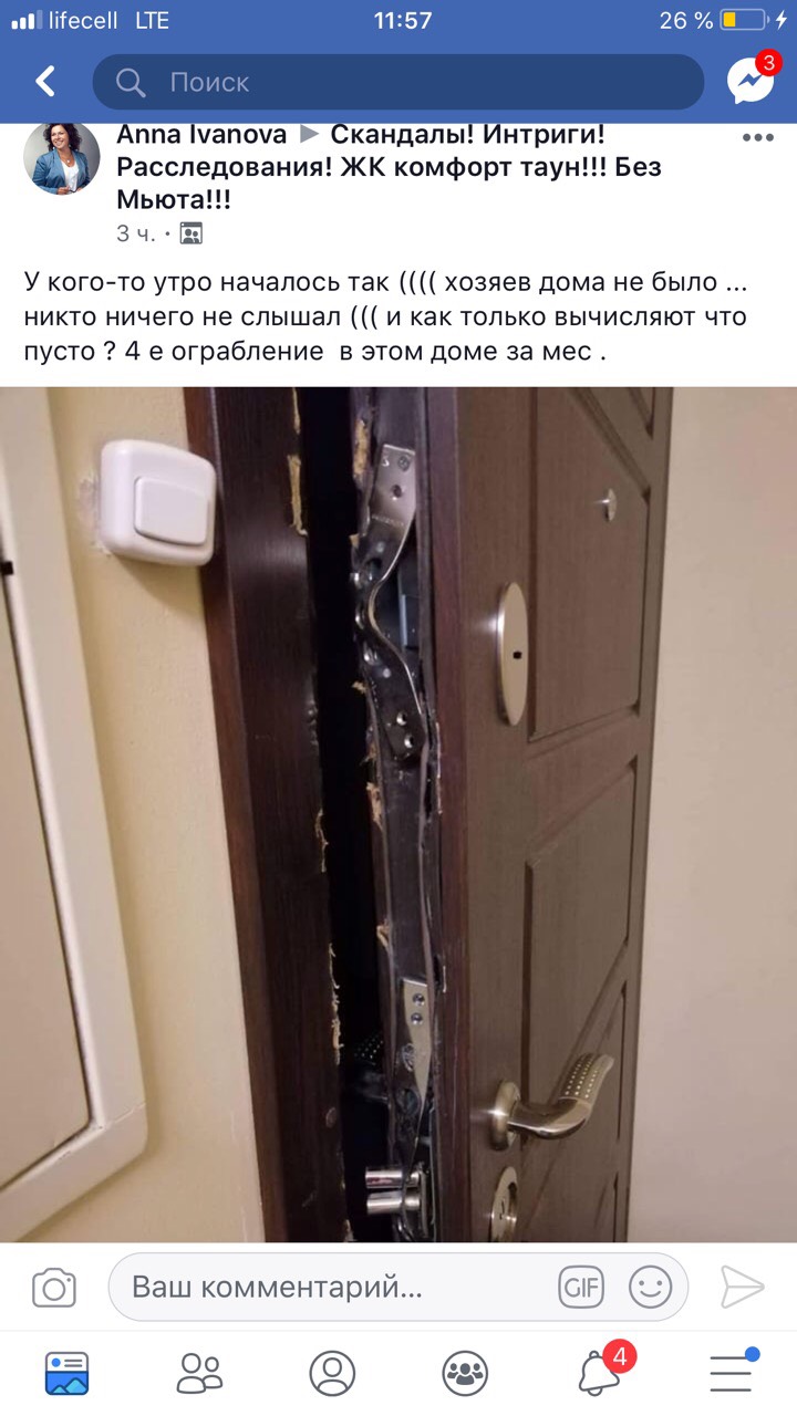

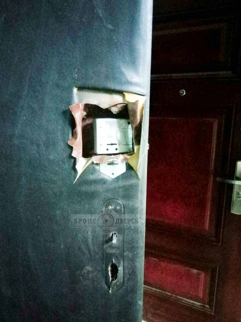

Воры уже 2-ды обворовали людей в Киеве на Харьковском.
Тамбурная дверь- снова стала занавеской для вора.
Это типичный пример случаев типа " у нас красть нечего".

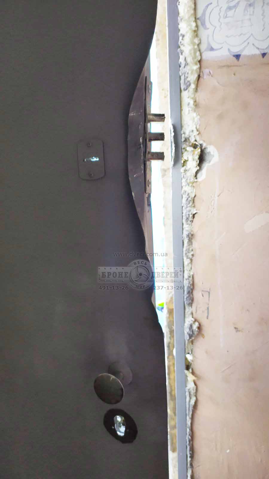

Вчера к нам обратились за помощью пострадавшие. У них тамбурная дверь с кодовым замком и воры уже 2 раза ее открывали и украли у них велосипеды и т.д.
Люди попросили "усилить двери". Мы им дали, как считаем, толковые советы по реальному усилению их дверей, но у них, свое мнение.
Имеют право. Мы им предложили, врезать кусок Бодигарда с замками, замковым карманом для Бодигарда. Логично? Пример чего то похожего ниже.
Кстати, примерная цена такого решения около 300 долларов за замки, материалы и работы. Не дешево, но именно столько стоит кусочек безопасности, именно кусочек, не целая дверь.
При этом класс взломостойкости будет примерно на 3 уровне, хотя такие замки можно ставить и на двери максимального 6 класса. Но из такой двери больше 3 класса уже не выжать.
Полицию вызывали. С слов пострадавших, копы при них за 5 минут подобрали код к их кодовому замку.
Конечно, советы Что делать если ваши двери взломали воры
никто не отменял и мы за замену не надежных дверей, на настоящие надежные 4 класса и выше. Конечно это наше мнение, основанное всего на 21 году работы и более, чем 1500 квартирных кражах.

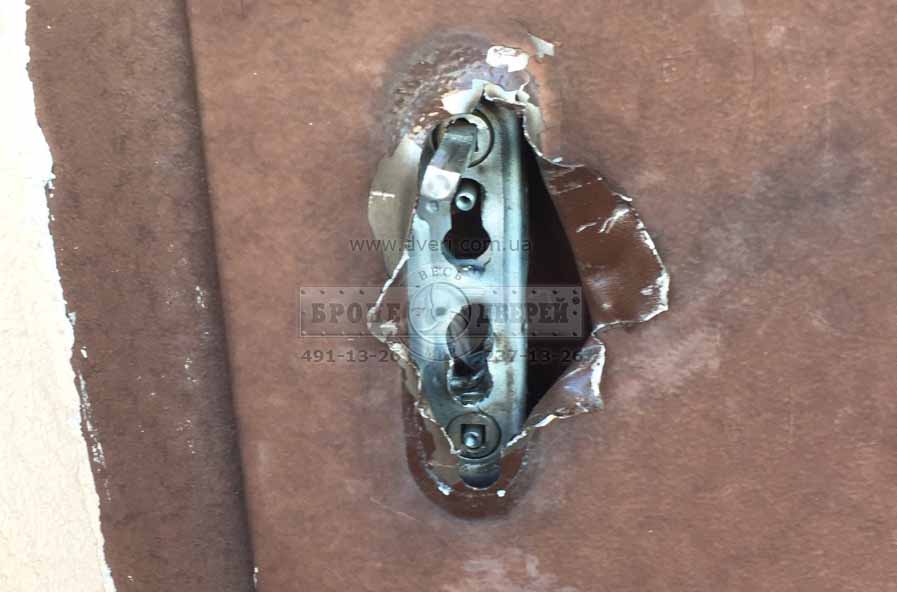

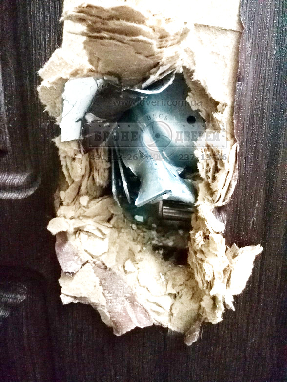

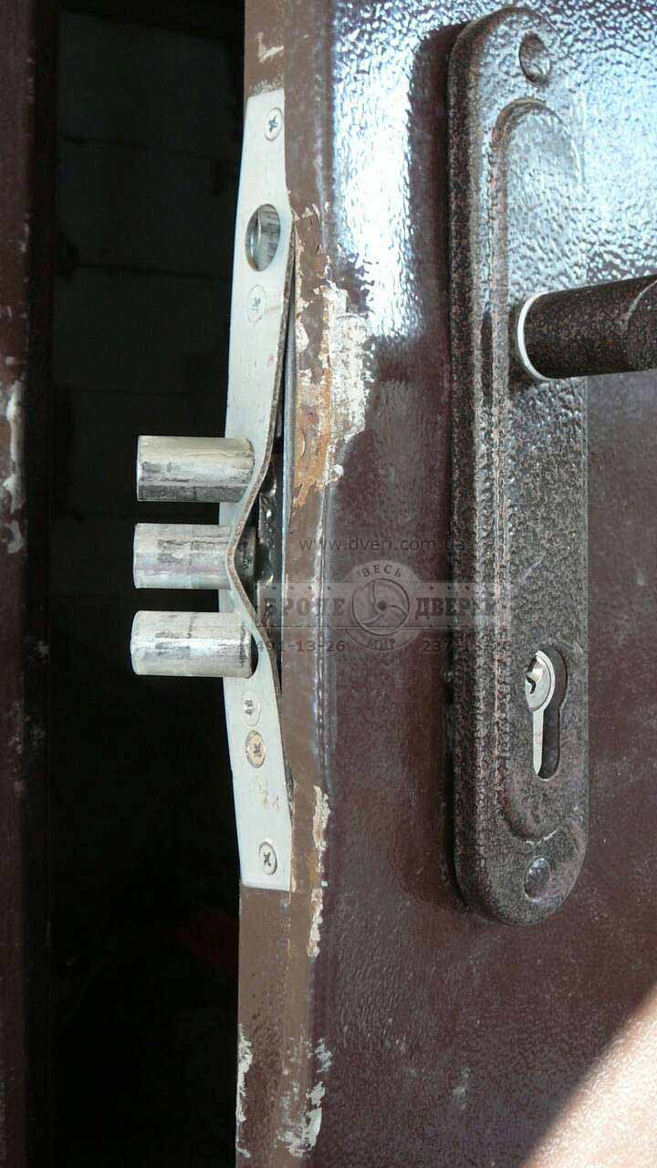

У этой вскрытой двери толщина притвора двери около 7 мм! Вопрос. можно ли по толщине притвора сказать какая из 2-х дверей надежней, если у второй двери притвор всего 2 мм?
А по количеству листов стали или по количеству замков?
Смотрите сами!
Дверь с 1м листом и 1 замком с притвором 2 мм,
проив
двери с 2-мя замками, 2 листами стали, притвором в 7 мм.
В теории победитель ясен с описания!
А нет, голубчики! Все это ни о чем!
"Дверь сильна настолько- насколько сильно ее самое слабое звено!" Не сильное, а слабое!
Ото ж.
Интересный пример? Как по описанию, то лидер вроде очевиден, а как по результату реальных испытаний, то вроде в лидера, а нашли слабое место и по нему и ударили.

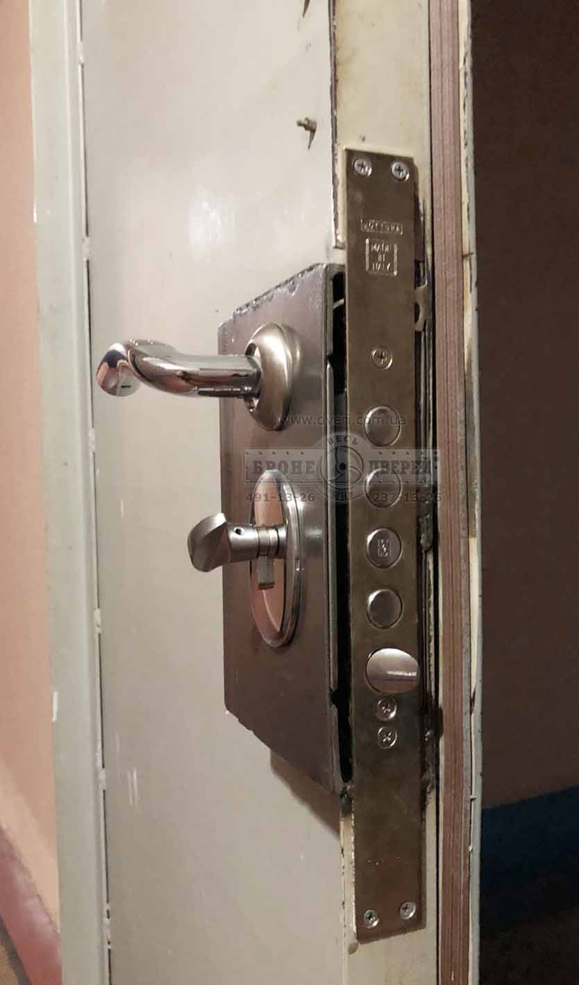

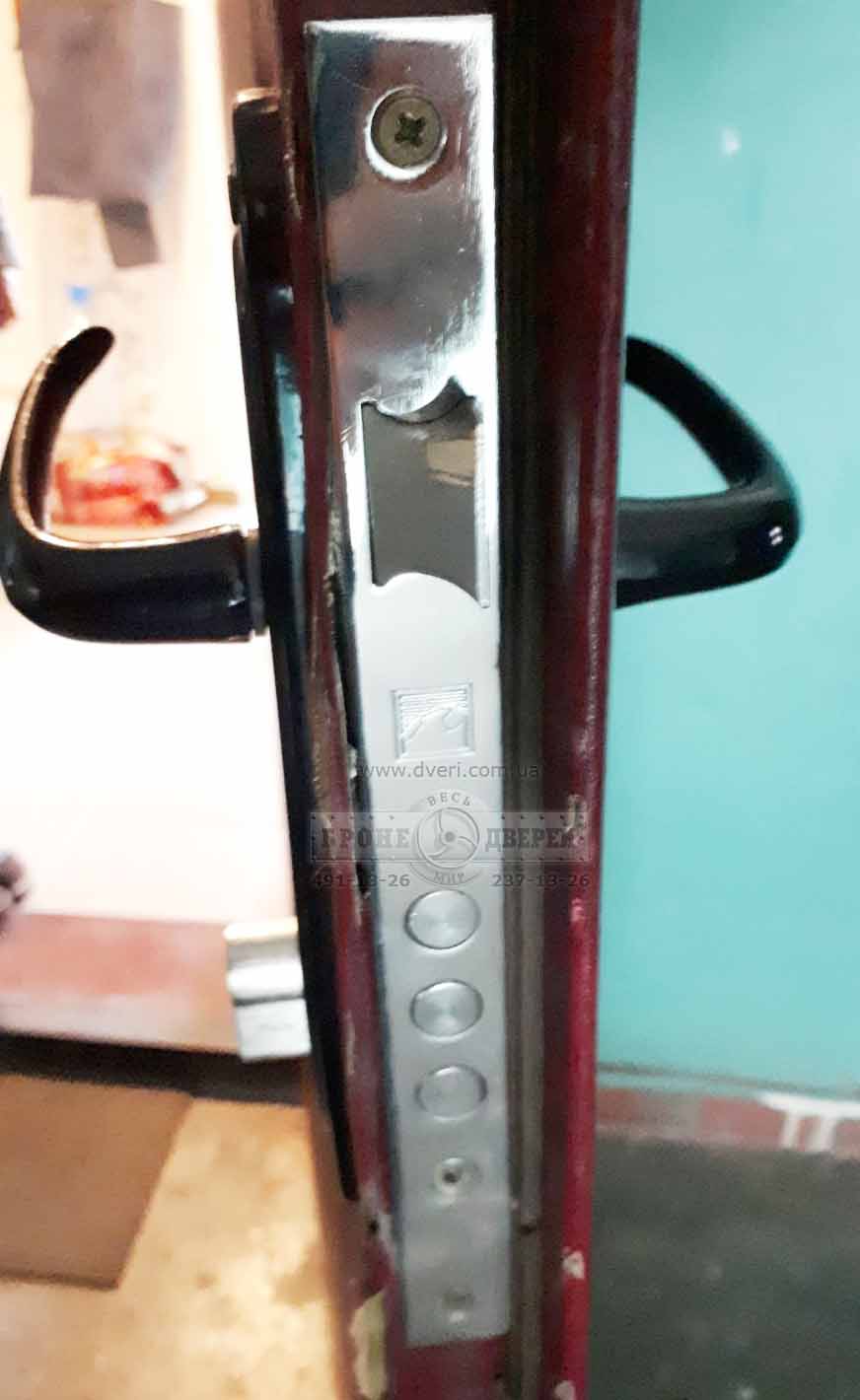

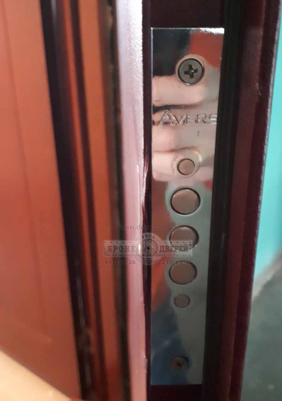

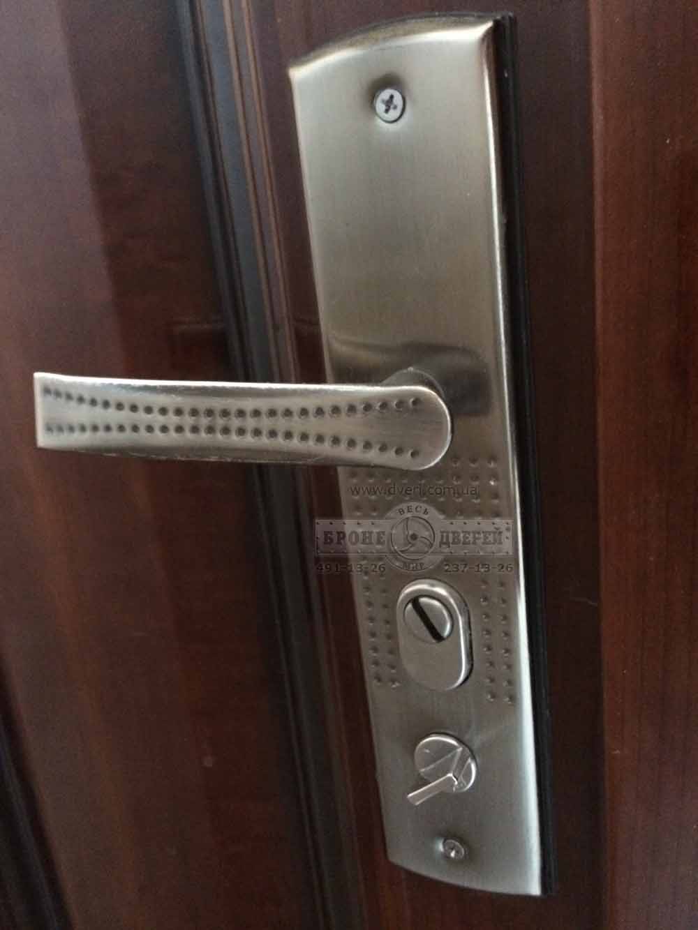

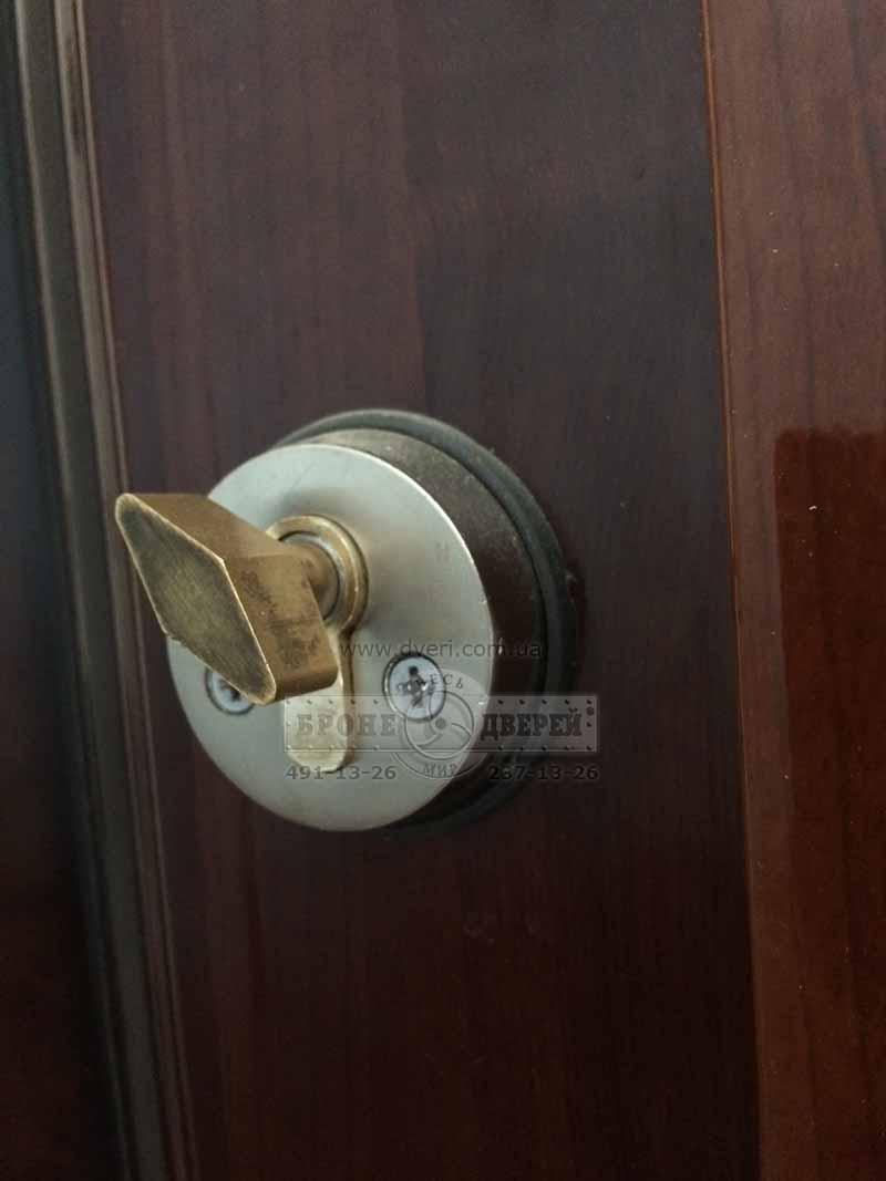

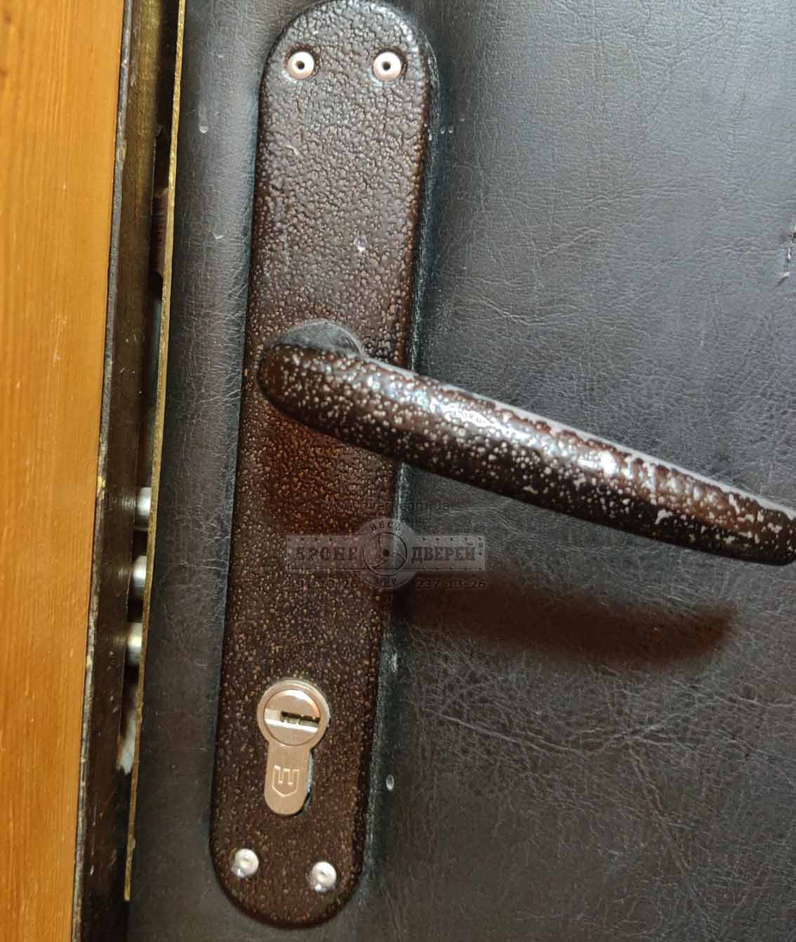

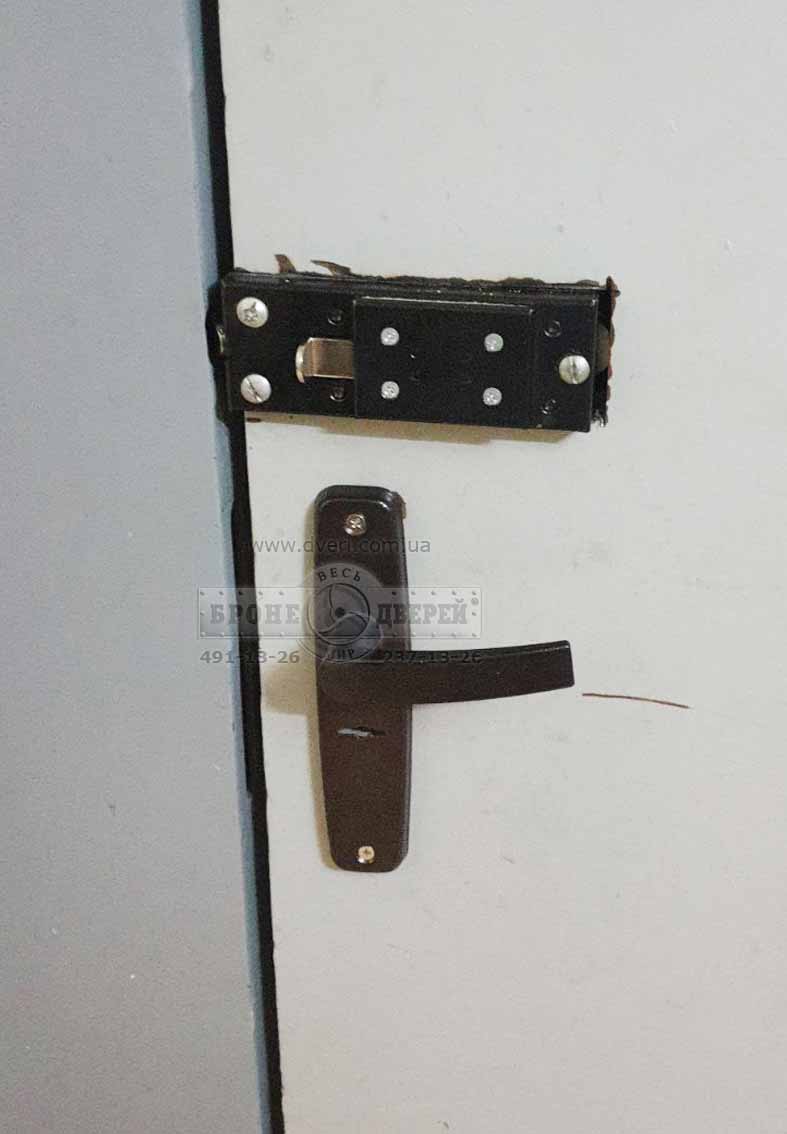

Попытка вскрыть квартиру в Киеве ул Коперника, при сигнализации.
2 двери в 1м проеме.
Недавно общался с девушкой, которая утверждает, что в ее квартире, где установлена сигнализация была попытка проникновения.
Она всегда закрывает на все замки и недавно придя домой обнаружила, что верхний замок не закрыт.
Благо, проникновения в квартиру не было.
Кроме этого в лифте соседи повесили объявление о том, что в доме орудуют домушники и надо быть бдительными.
Вот все и совпало.
Мы выслали на объект нашего сотрудника- Вячеслава и он осмотрели двери и сделал фото.
Как видно с фото, двери- реально "мечта вора".

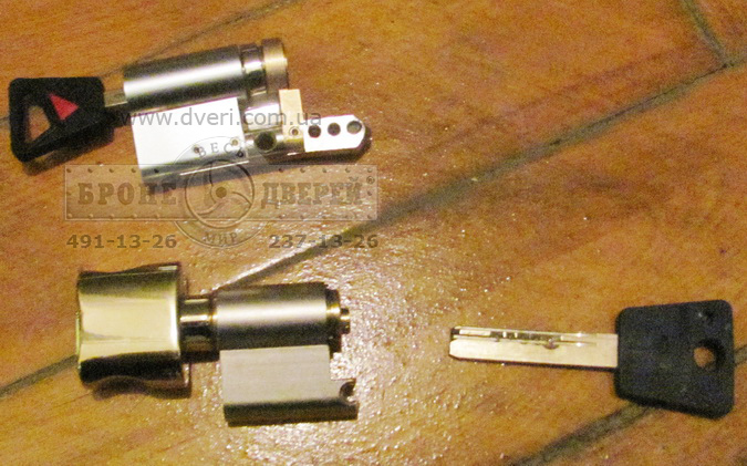

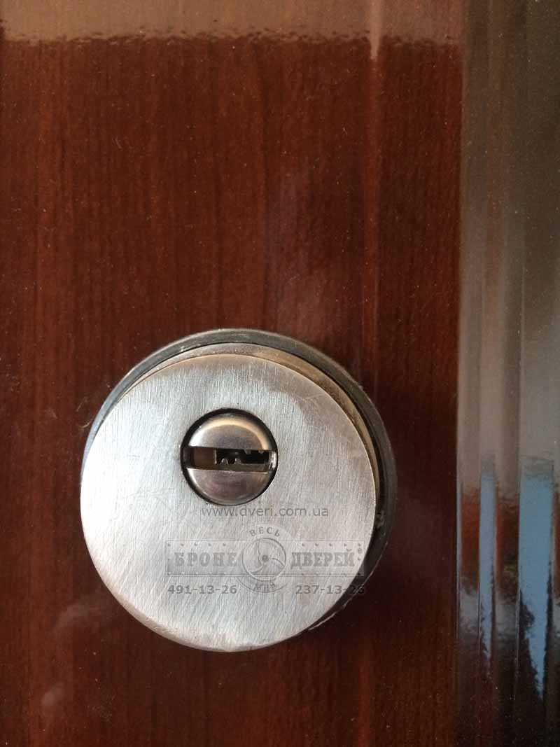

Владельцы квартиры считаем, что приняли максимально верное решение и заказали срочное изготовление сертифицированной двери 4 класса, конечно известного многим производителя.
Производитель предоставил людям, на время изготовления защитной двери, цилиндровый механизм максимального класса защиты, который для таких случаев есть в подменном фонде.
Это сделано для того, что б максимально минимизировать вероятность проникновения воров в квартиру не внося особых изменений в двери.
Напомню, что такую услугу мы предоставляем бесплатно.
Вот такая история.
Воры в квартиру не проникли, но это очень серьезный звоночек и я уверен, что постоянный читатели согласятся со мной, что такие двери, что есть, что их нет.
Например, я часто такого рода двери взламывал на испытаниях и для ТВ-передач, примерно за 1-2 минуты.

С отмычками история тоже очень близка. Считаю, что популярными сейчас отмычками ее так же быстро можно преодолеть.
Мы писали про:

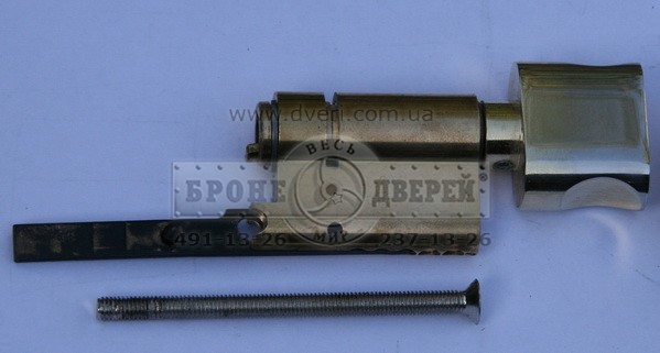

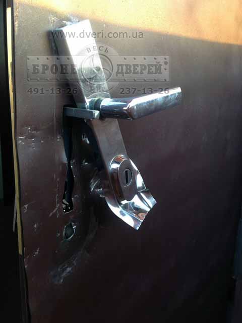

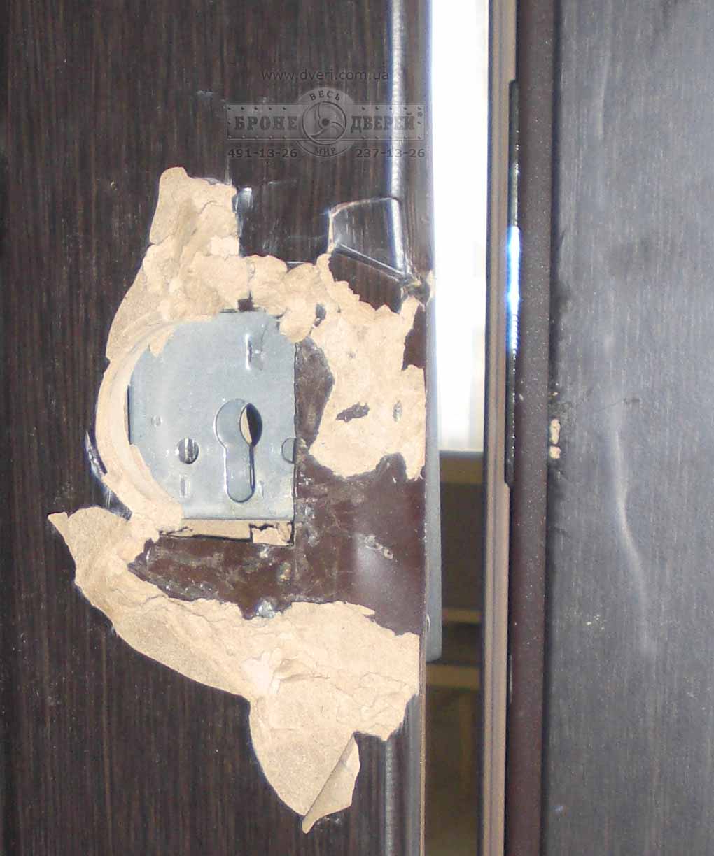

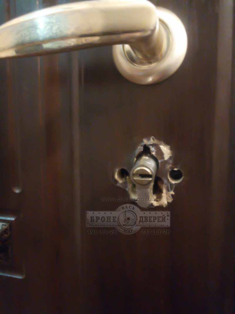

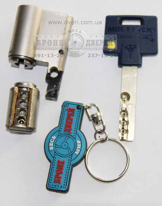

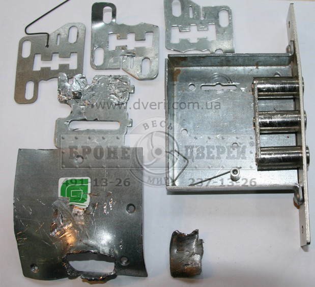

Взлом бронедвери в Киеве ул Данькевича.
Воры взломали бронедверь с замком(цилиндром) Мультилок.
На объект выезжал мастер Владимир. Его попросили восстановить двери после взлома.

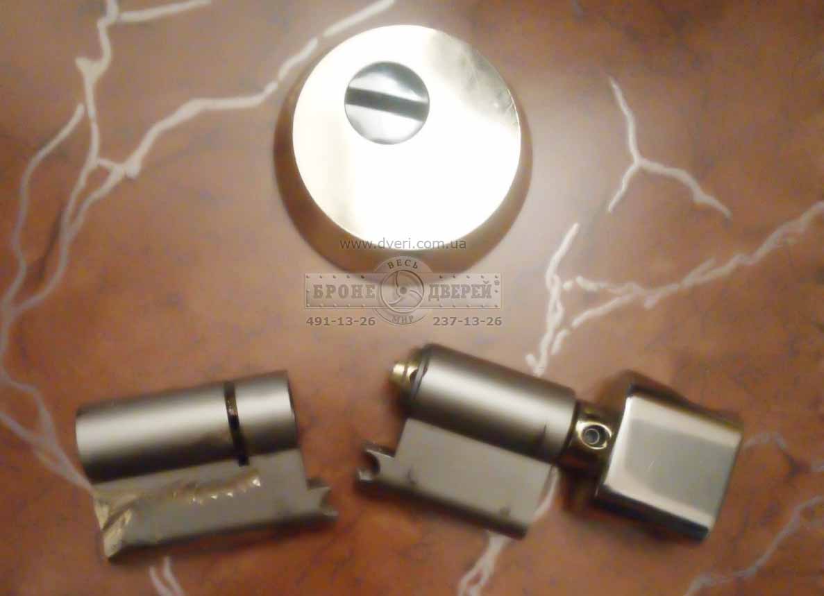

В двери стоял один замок с цилиндром цилиндр Мультилок 7х7, корпус замка- Гардиан.
Воры подковырнули броненакладку и сбили ее, переломали цилиндр Mul-t-lock 7*7 и проникли в квартиру.
Фото двери и замка после взлома.

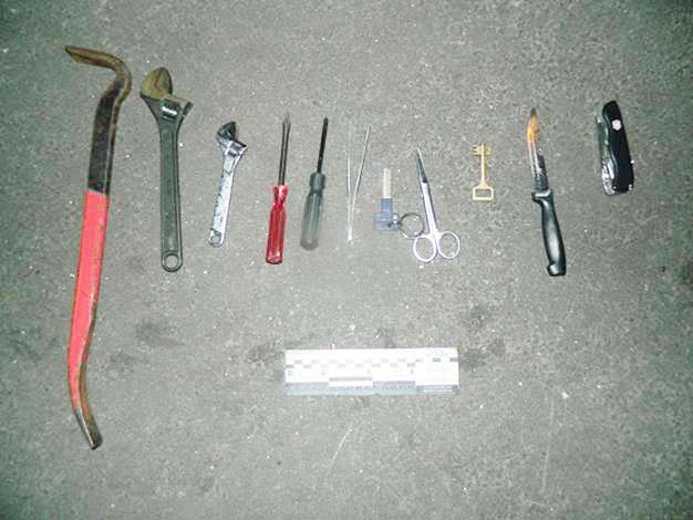

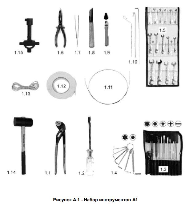

Как я понял, взлом двери был осуществлен таким же классическим способом, как на этом видео.
Из увиденного мы можем сделать выводы, что вор действовал инструментом примерно по 2-му классу по Евростандарт на стойкость к взлому отмычкам двери, окна... EN 1627 -2014
Это могли быть: отвертка и клещи для зажима цилиндра, кстати вспомнил это видео именно с этими инструментами!
[youtube]Jq5ZEY9y4cE[/youtube]
Сравните инструменты воров и инструменты по стандарту на 2 класс.
Совпадение... 100%
Заметьте, что постом выше описан такой же популярный способ взлома двери.
Проблема в том, что, видимо из-за отсутствия финансов люди не заменили двери на надежную и проверенную в лабораториях на взлом, а провели лишь восстановление работоспособности замка.
Напомню советы Что делать если ваши двери взломали воры

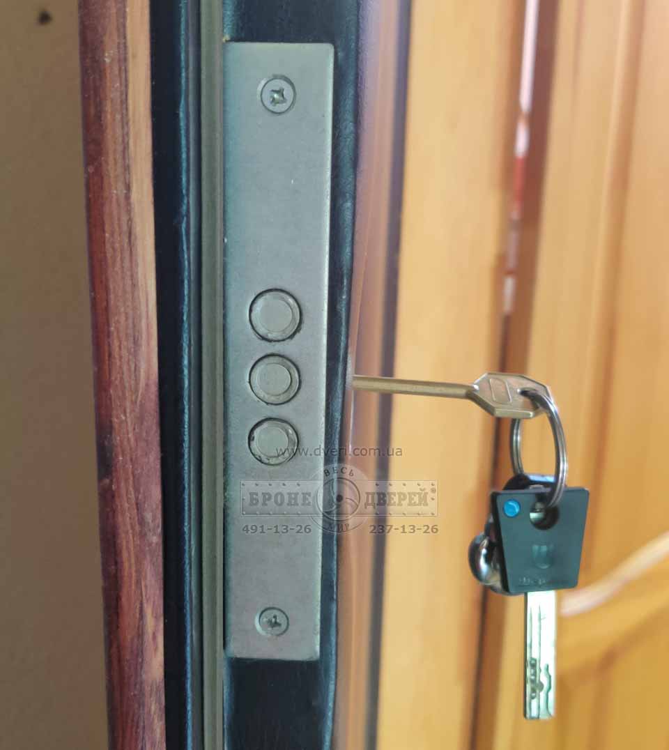

Пострадавшим заменили цилиндр и утопили броненакладку.
Фото двери после ремонта.
Насколько это спасет от повторного взлома двери?
Считаю, что такому же вору понадобиться, буквально на 10 секунд больше на взлом такой двери, чем без утопления броненакладки.
Т.е. уязвимость двери максимальная. Вот видео взлома популярной двери с утопленной броненакладкой.
По этому мы и написали важный раздел Мифы и факты про входные двери , в котором описали все основные ошибки.
Тут я вижу, что в двери была классическая уязвимость, произошел классический взлом и затем классическая ошибка при типа усилении.
Обвинить мастера -не могу. Люди сами выбирают то, на что имеют финансы и, что хотят получить. Силой мы не можем заставлять людей принимать именно те решения, которые считаем верными.
Снова смотрим и видим, что и в этом случае табличка работала на 100%
Считаю, что очень велика вероятность повторения квартирной кражи после замены замка.
Двери как были примерно 2 класса до взлома, так и остались примерно 2-м классом после восстановления замка.
При этом 2-й класс-это максимум. А от воров способны защитить двери начиная от 4-го класса и выше, как описано тут:
За 12 лет из почти 1500 изученных краж не было известно ни 1 взлома двери 4 или 5 класса.
Т.е. между тем, что есть и, что надо- огромная пропасть! Вор сможет вскрыть примерно 20 таких дверей за то же время, что ему понадобиться на преодаление, например, двери 4 класса и т.д.

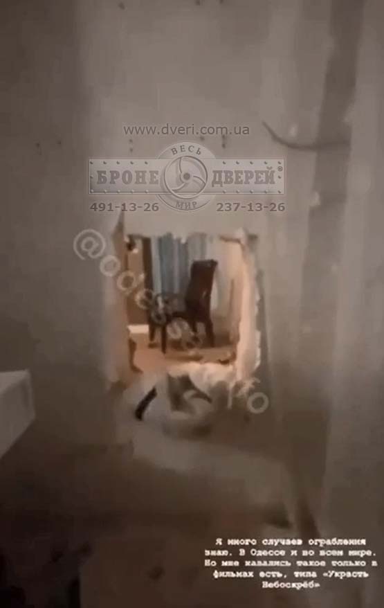

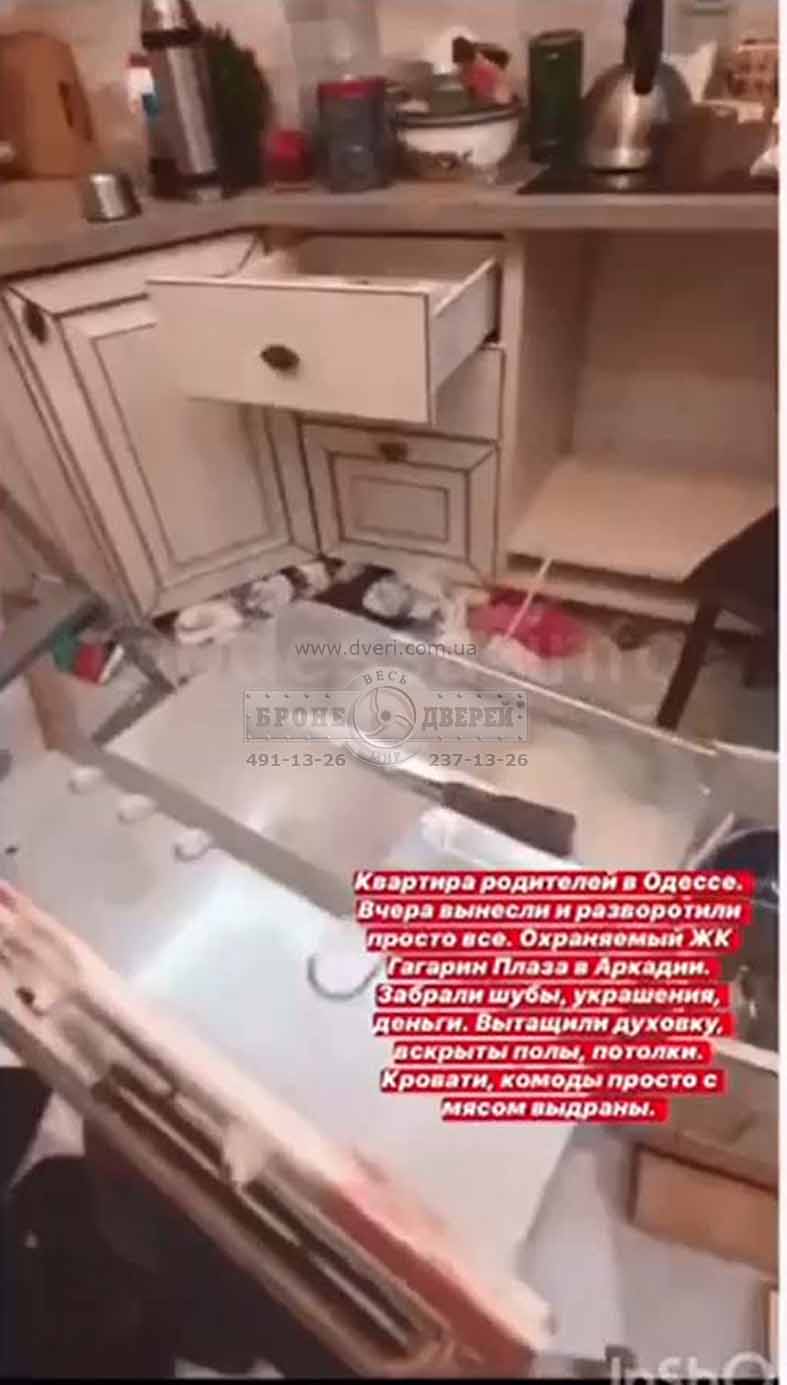

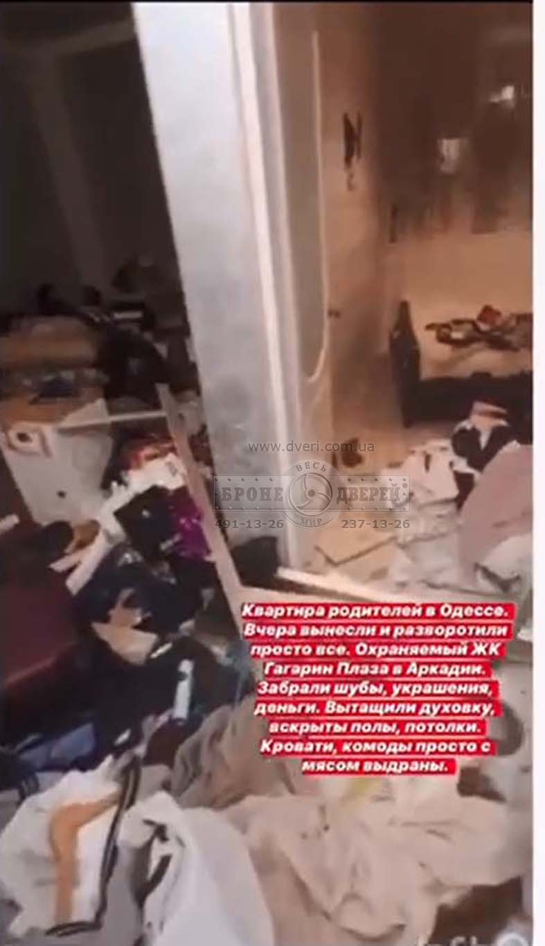

Ограбление квартиры в Одессе через стену.
Недавно 2 наших фаната, форумчанина и владельца дверей Бодигард, живя в разных городах, в Одессе и Вышгороде, прислали нам эту очень не обычную и интересную историю. Т.к. она- это нереальное исключение из правил- тем она и интересна!
Как я понял, эту историю увидели в сторис в одной из соцсетей. Потом переслали нам.
Т.к. я сторонник перепроверять информацию, то позже нашел сам историю в Твиттере опубликованную @Stomato22786633.
"Стоматолог" в Твиттере написал:
"В Одессе воры не смогли подобрать ключ к квартире, взломали соседнюю, и в ней через дыру в стене попали в нужную, вынесли все, что только можно"

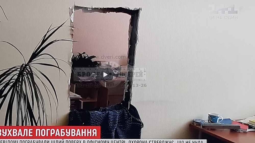

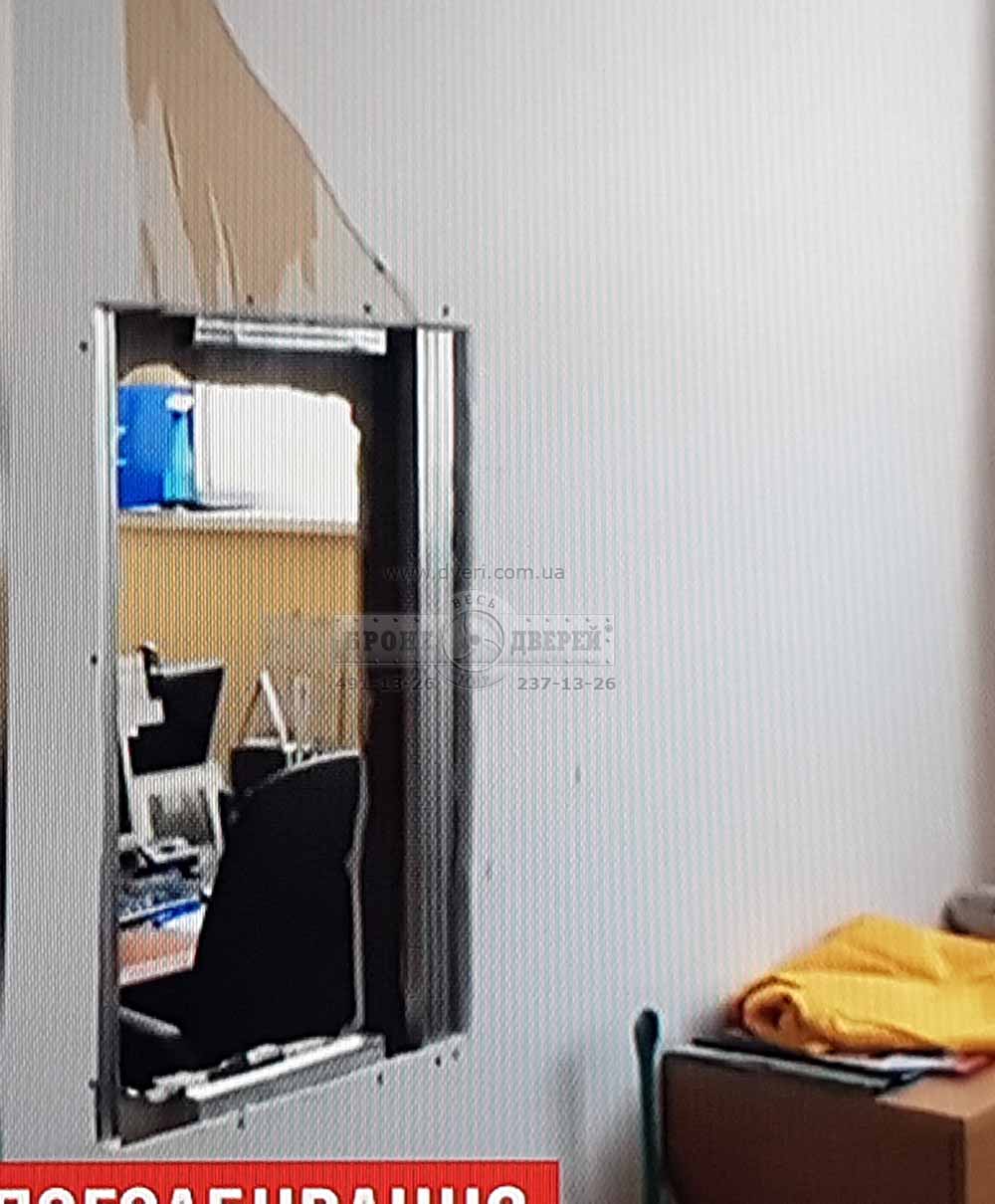

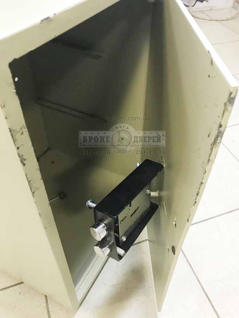

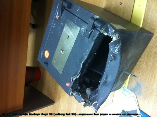

У нас на форуме были похожие истории.
В одном случае воры прорезали в офисном здании гапсокартонные стены и взламывали сейфы.Вот на него ссылка:
http://dveri.com.ua/forum/index.php?showto...&#entry7377
Фото с схожего случая с проникновением через стены.
В другом случае воры вскрыли соседскую квартиру и через балкон залезли в нужную им квартиру и обворовали ее.
Как я понял, квартирная кража произошла в элитном и охраняемом комплексе "Гагарин плаза" в Аркадии, г. Одесса.
Более того, я даже знаю его и видел, проезжая мимо, когда посещал в 2018г. Одессу, Аркадию с детьми.
Вот мои фото с ЖК Гагарин Плаза.
Как я понял, этот ЖК скандально известен аферами и пожаром.
Я согласен с тем, что такие методы проникновения в квартиру, а тем более с пеноблоком- возможны. При этом их доля среди всех квартирных краж- примерно 1 на 1000. Т.е. интересная история, но глобально все же надо бояться не такого метода проникновения, а классики- через двери.
На совместных тренировочных занятиях я часто бойцам советую не морочится с замками и т.д. и делать "собачий лаз", конечно в случае, если они имеют дело с серьезной преградой, сейфовой дверью или банковским сейфом и т.д.

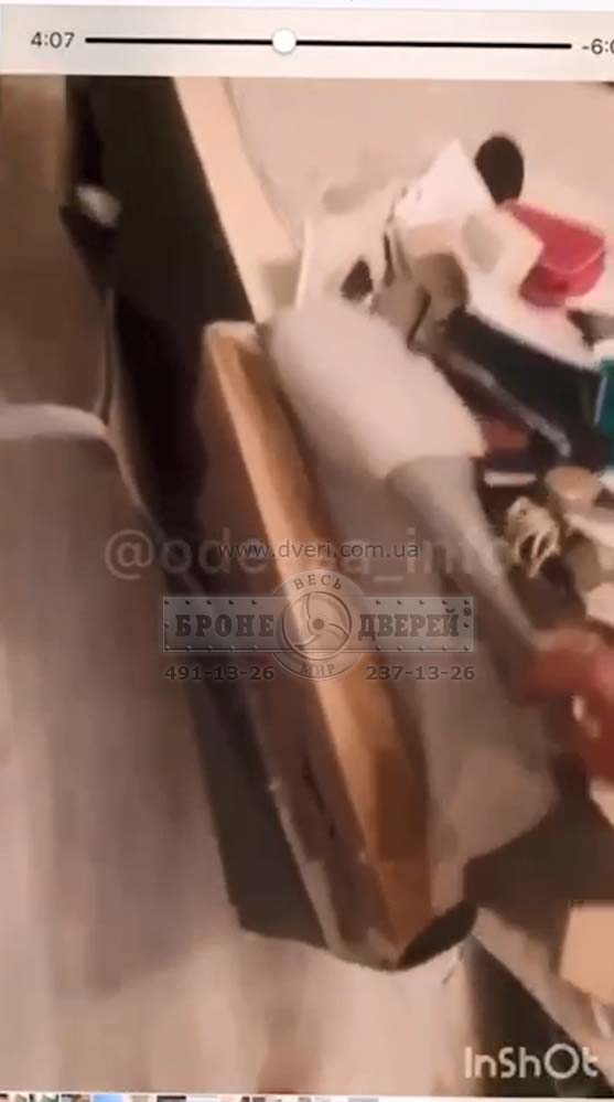

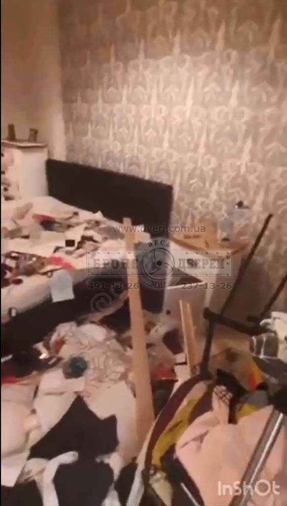

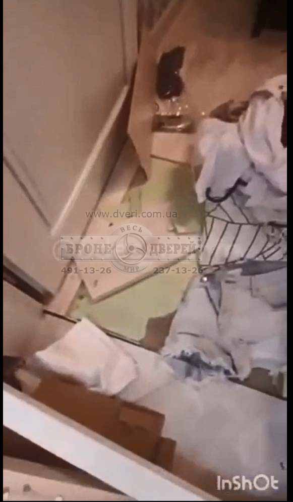

С видео видно, что воры добряче покурочили мебель, вырвали розетки, сорвали паркет и т.д. Видимо искали тайтайники.
Из увиденного я считаю, что воры должны были использовать перфоратор с длинным буром, для сверления отверстий в стене и еще электропилу или ручную пилу для пропиливания стены из пенобетона.
Это электроинструмент по 4-5 классу взломостойкости.
Конечно могли и в ручную выбить молотками и т.д.
Считаю, что у воров на пробивание отверстия в стене ушло около 20 минут. За 2 минуты проход размером примерно 50 на 50 см не пробить.

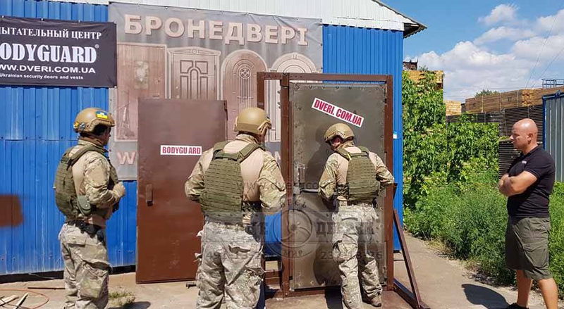

Увидев такой лаз, сразу хочется провести параллели с нашими испытаниями по проделыванию "собачьего лаза" в дверях.
Вот некоторые фото:
Хочется отметить то, что мы эти испытания проводили примерно 3 месяца назад. вот насколько мы держим руку на пульсе событий.
Ниже ссылка на некоторые испытания с проделыванием таких проходов:
http://dveri.com.ua/news/Internal_tests_by...al_forces_unit/
http://dveri.com.ua/articles/e_test
и многие другие.

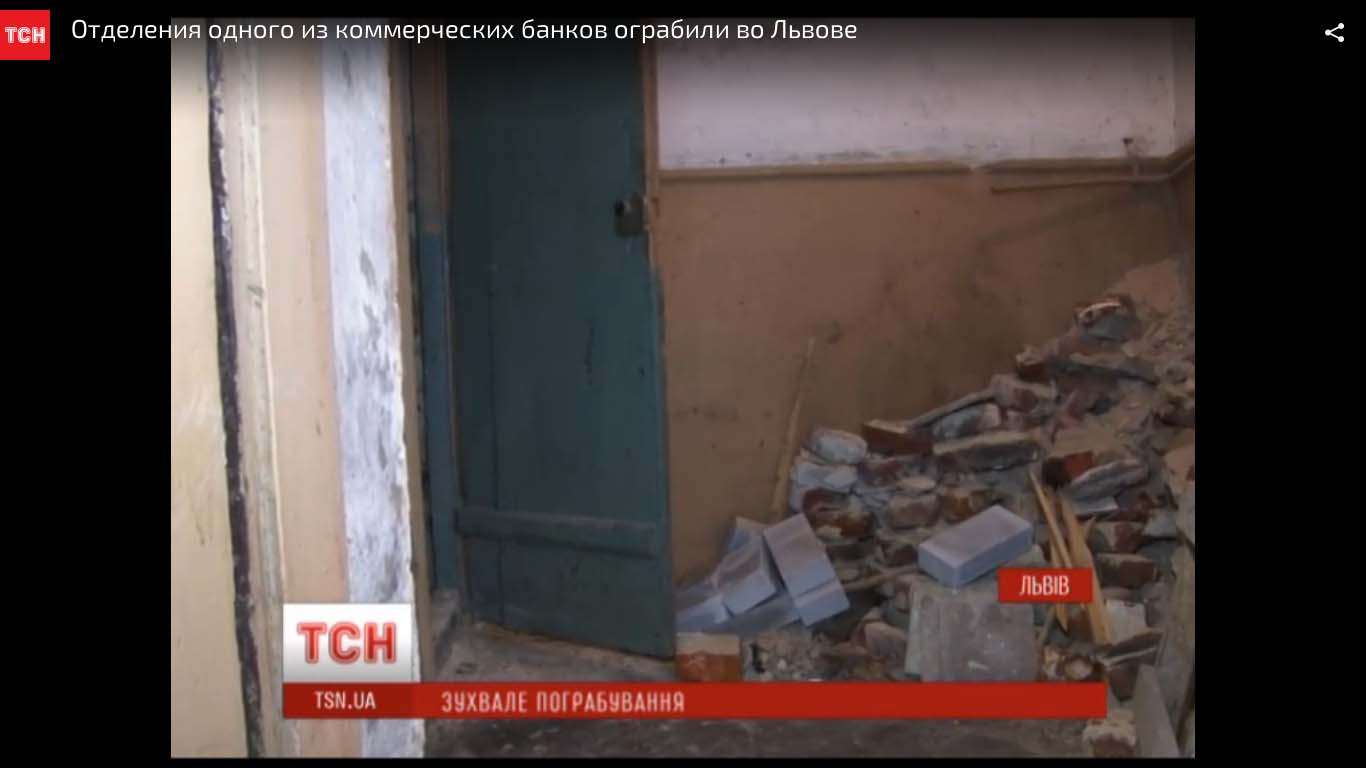

Подборка. Ограбление квартир или банков через стены или пол и т.д.
Данная подборка так же очень интересна своей необычностью и тем, что вокруг такого рода краж ходит много слухов и мифов и пугалок.
По этому мы, спустя более 10-ти лет изучения смогли собрать несколько реальных случаев и объединить их в подборку. Всего около 5-ти случаев на всю Украину из примерно 1500 изученных краж. Вот примерно какова вероятность такого проникновения, но она есть.
1) http://dveri.com.ua/forum/index.php?showto...post&p=3854
г. Львов 2016 год. воры выбили 50 см стены и украли сейф 200 кг с 125 тыс. грн.
2) http://dveri.com.ua/forum/index.php?showto...post&p=9154
Одесса 2020 г. ЖК. Гагарин Плаза. Воры обворовали квартиру через стену.
3) http://dveri.com.ua/forum/index.php?showto...post&p=7377
В Киеве в 2018 г воры ограбили несколько офисов пробив стены из гипсокартона.
4) Воры проникли через балкон соседской квартиры
5) Банковское отделение обворовали пробив из подвала проход через пустотелые бетонные перекрытия.
Хочется заметить, что на данный момент все известные мне и описанные тут попытки краж через стену- удачные!

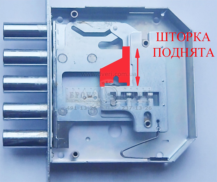

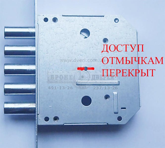

Снова двери Bodyguard 4 класса
и замок.... Border с шторкой спасли квартиру от воров!
Двери в Киеве, ул Борщаговская.

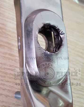

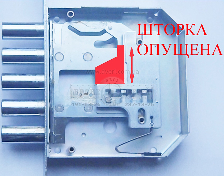

Вчера вечером к нам обратился наш клиент, у которого не работал замок.
Возле двери, он сказал, что были какие то пластиковые детальки.
К человеку экстренно выехал один из лучших аварийщиков- Валерий Станиславович.
Аварийщик аккуратно взломал замок БОРДЕР "ВМБ" с шторкой против отмычек и разобрав его провел экспертизу и сказал, что была попытка вскрытия замка.
При этом замок не пустил вора и заблокировался.
Второй замок вроде воры не тронули, видимо застряли на первом. В втором замке вроде стоял цилиндр Cisa Astral tekno.

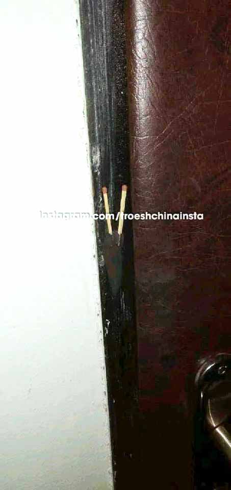

Мы специально тщательно решили изучить этот случай, что б четко определить это была поломка замка или попытка вскрытия отмычками!
И тут мы признательны аварийному мастеру за дополнительную экспертизу. Кроме этого, есть фото пластиковых фрагментов, которые были найдены под дверью именно в этот день,
когда замок заклинил. Вот фото этих фрагментов ( возможно это были воровские метки) и стойки замка с деформированным зубцом справа.
Тут вроде чистая победа замка, но я б все же сказал, что совместная. Ведь, если б двери были слабые, то возможно воры выбрали б
физический способ взлома, фомкой, киличным ножом забивание замка через замочную скважину и т.д.

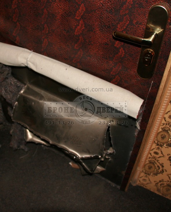

Напомню, что примерно в 70% случаев воры ломают замки и двери физически, об этом говорю не я, а говорит САМАЯ БОЛЬШАЯ В СНГ СТАТИСТИКА ВЗЛОМОВ ДВЕРЕЙ
Время физического взлома двери такого класса составило б несколько часов громкой и физической работы, как это было доказано многими испытаниями, как тут:
Испытания двери Бодигард 4 кл. в 2013 г.
и др.
Я спорить не буду, тут совместная победа двери и замка или только кого то одного. Мы рады, что воры не проникли и факт остается фактом.
Многие из читателей видят сейчас ответ на вопрос. Что будет, если замок заблокируется?
Предварительная стоимость работы аварийного мастера -около 1800 грн, но т.к. воскресенье и вечер, то у него был двойной тариф и цена аварийного вскрытия двери составила 3600 грн.
Считаем, что это не шара, но пожалуй адекватная стоимость за столь квалифицированную работу.

Общая деревянная дверь на этаже, на несколько квартир была преодалена путем перелома замка.
Вторая дверь в квартиру оказалась китайской, ее скорее всего открыли отмычками или похожими ключами.
Дверь осталась не поврежденной.
Пострадавшие от квартирной кражи прислушались к совету Что делать если ваши двери взломали воры
Не буду рекламировать бренды, но люди выбрали двери 4 класса от известного производителя и приняли ряд других описанных мер.
Подразделы с похожими случаями:
Взломы китайских дверей
По дверным стандартам обе двери тянули максимум на 2-й класс. Действия воров так же скорее всего были с простыми рычжными инструментами типа клещей и отверток и элементарных отмычек и так же подпадали примерно под 2-3 класс.
Давайте и тут посмотрим верна ли табличка.

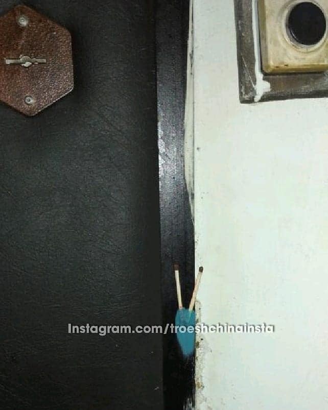

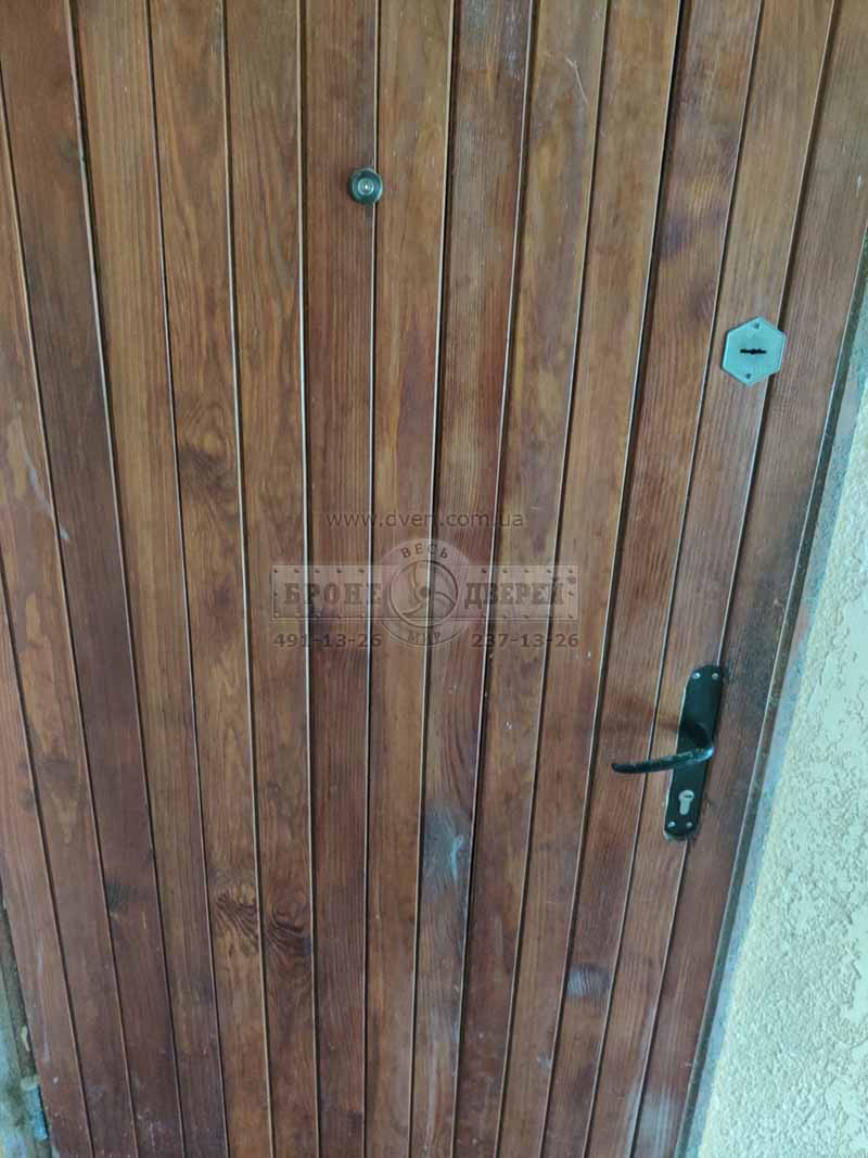

Метки воров в Киеве на Драйзера.
Недавно наш постоянный форумчанин и фанат- Т. прислал нам для статистики эти метки воров, которые люди обнаружили в Киеве по ул. Драйзера.
Хочется отметить то, что судя с фото, метки расположенны на простейших дверях типа "Мечта вора" и типа "У нас нечего брать".
Постоянные фитатели знают, что я демонстрировал, как легко взломать такие двери за 1-2 минуты.
Что подтверждает тот факт, что воры идут тугда, где на их взгляд можно быстро и просто прникнуть, а свои условно 500-5000 долларов они найдут!
