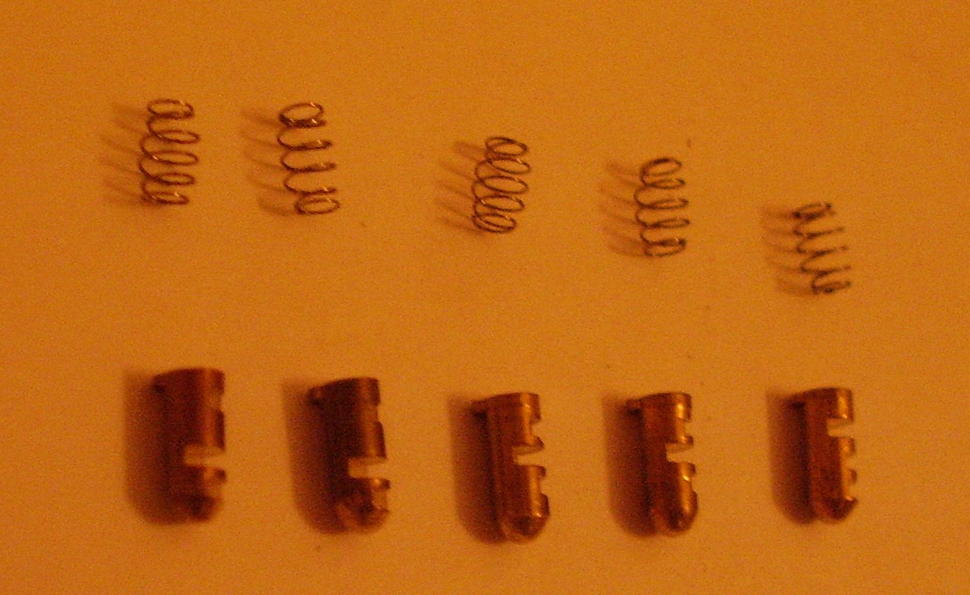

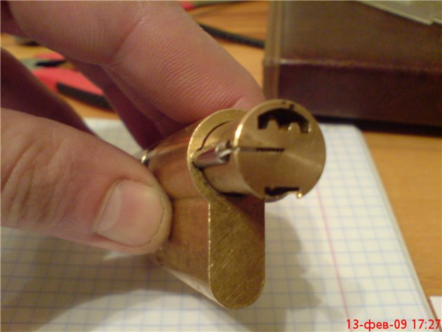

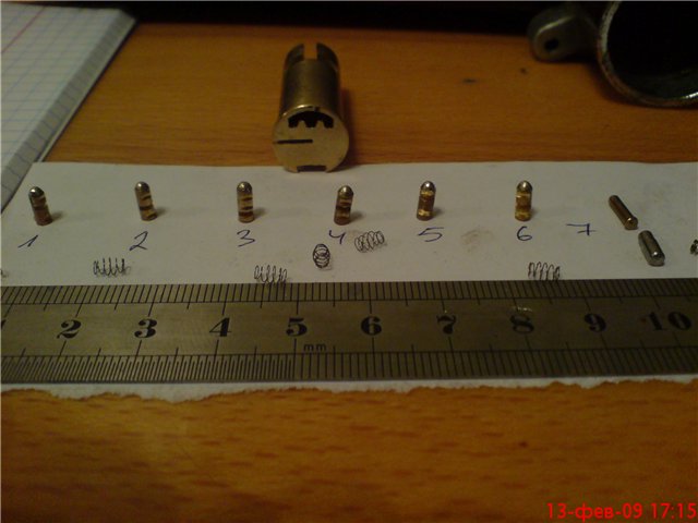

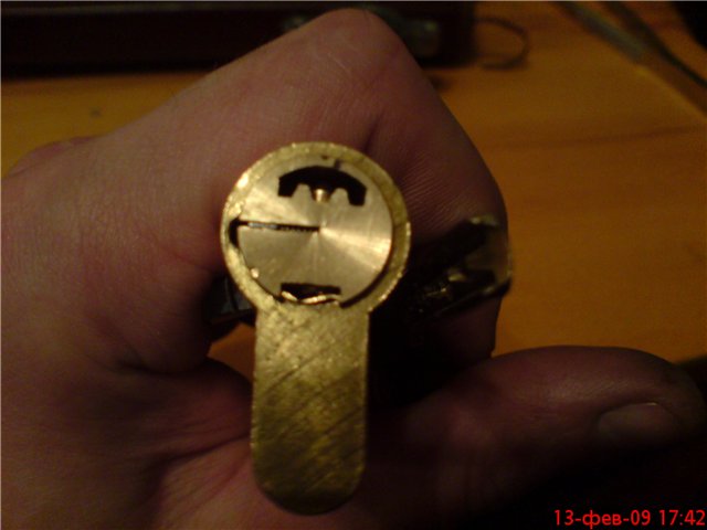

Осмелюсь предположить, что вас могли вскрыть и таким способом, как тут:
http://dveri.com.ua/forum/index.php?showtopic=401&st=0
Тем более, что как раз такая отмычка "скороход" опубликована на фото постом над вашим, как изъятые у домушника инструменты.
Это одно из предположений.
Будет круто, если вы сами попробуете повторить такой эксперимент с проволочкой.
Мы можем только предполагать.

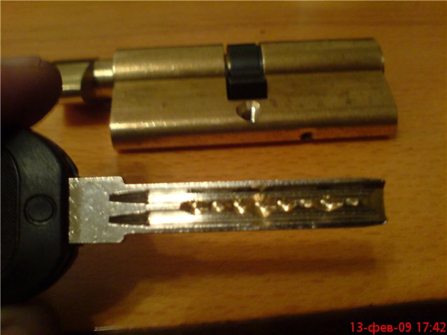

Может фото ключей что-то скажет о надежности замка?
Это "BAODEAN" китайский дешевый хлам который ставится базово в китайские бумажные "бронедвери", поэтому надежность его мягко говоря так себе

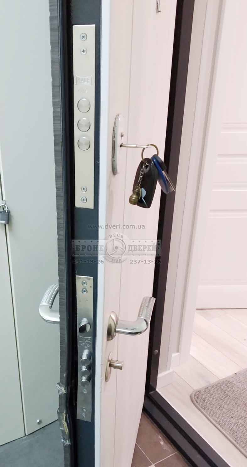

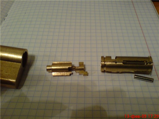

Теперь на счет цилиндра, если он сделан как на прилагаемых фото , то для вскрытия он не так прост , нужны определенные навыки вскрытия.

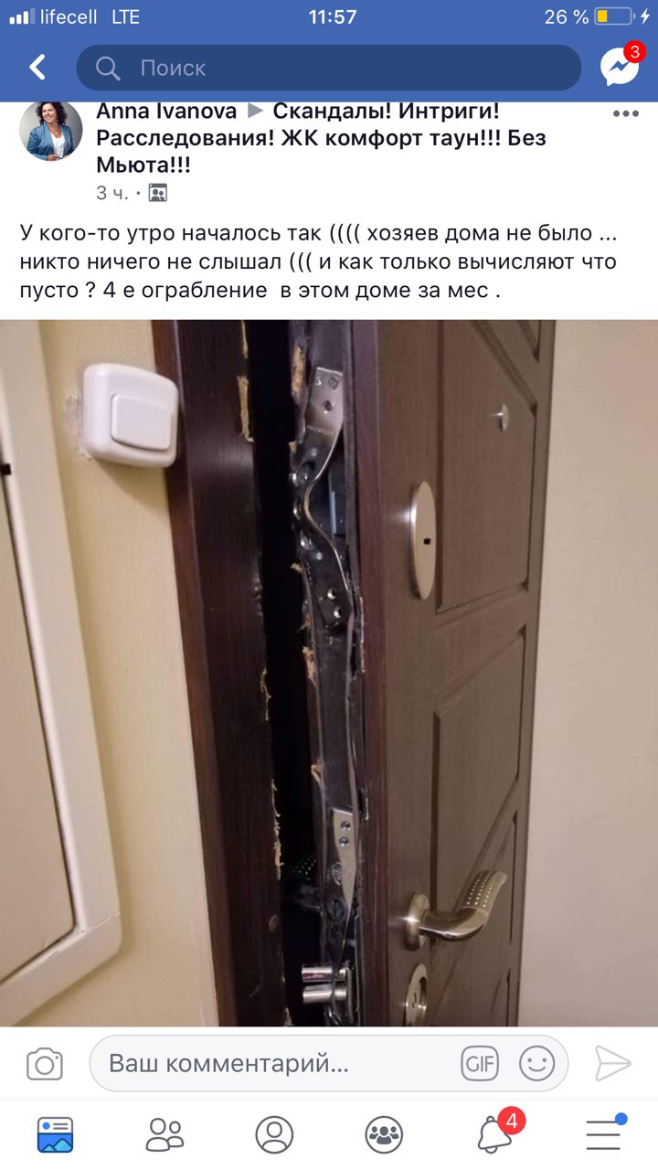

6.11.2019, 21:28

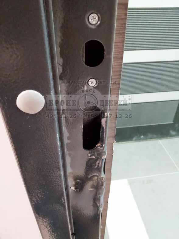

Воры ограбили квартиру в Киеве.
Взлом двери в ЖК. "Комфорт тауне".
Комбинированный взлом и отмычки.
Дадим развернутый анализ действий вора и отследим взаимосвязь между действиями реальных воров и стандартом на двери.
Цитата(Alek-3aaa @ 6.11.2019, 16:06) *
На счет Китайского хлама , еще в 2008 году написал так г-Медведев , .
'Alek-3aaa'.Спасибо за ваш толковый комментарий на форуме.
Кстати мы тоже на Медведа ссылаемся внизу таблички, пункт 3:
У меня даже есть желание лично с ним познакомиться и пообщаться.

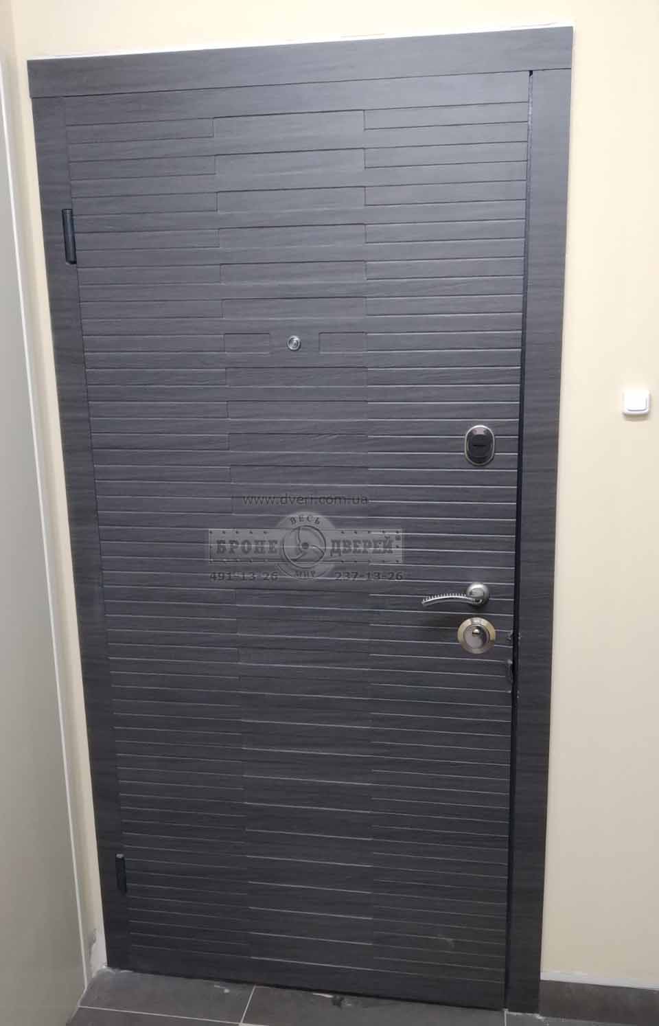

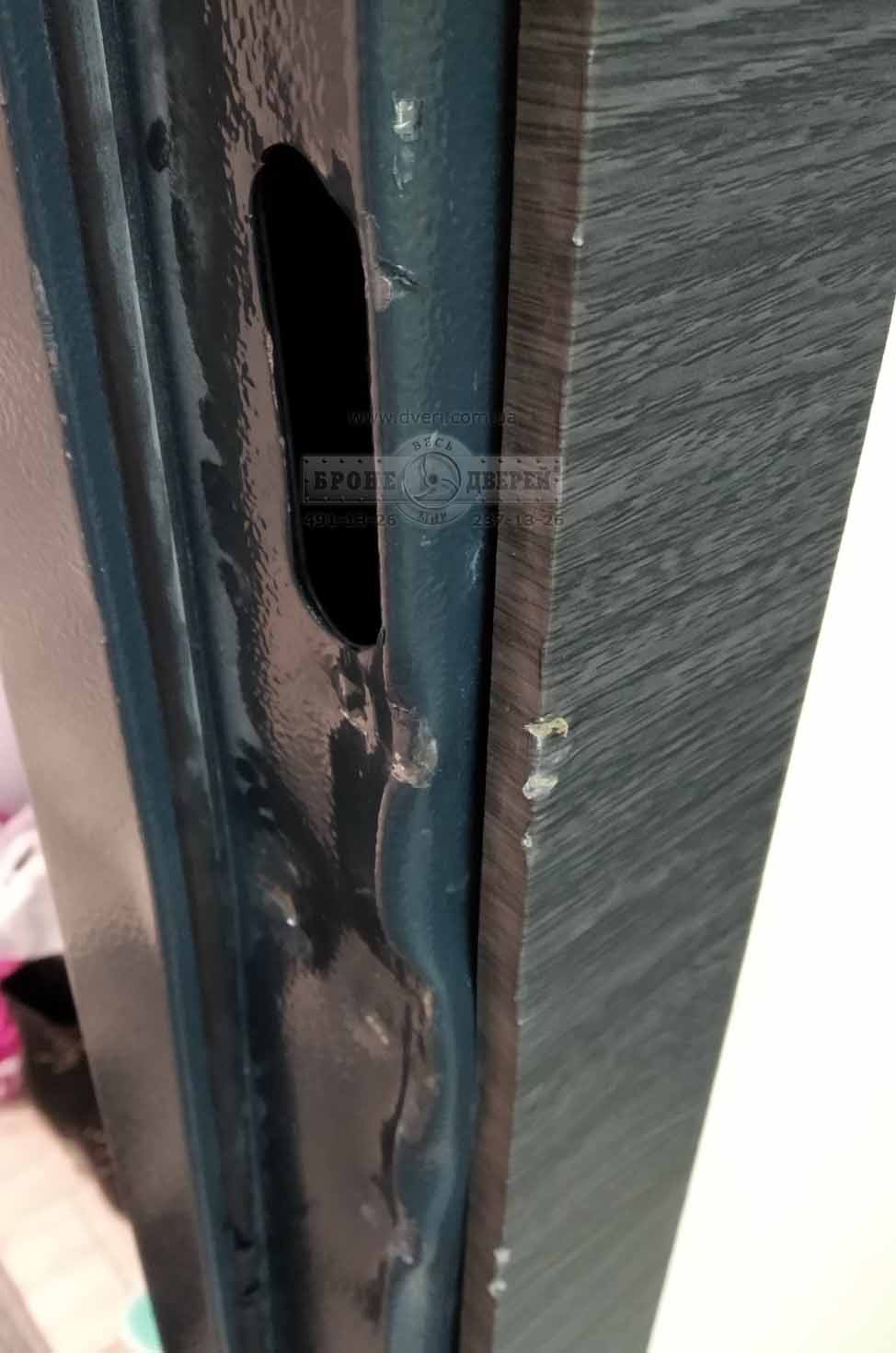

Фото двери взломанной вором в Киеве в по адресу Регенераторная 4.
Сейчас очень многие производители делают двери такого типа с такими же слабыми местами.
Квартиру обворовали.
Полицию вызывали.
Воры украли много личных вещей, деньги, золото, Эпл ноутбуки и т.д.
При этом не брали серебро и телефон Айфон.
Т.е. брали самое ценное и т.д. перевернули вверх ногами всю квартиру.

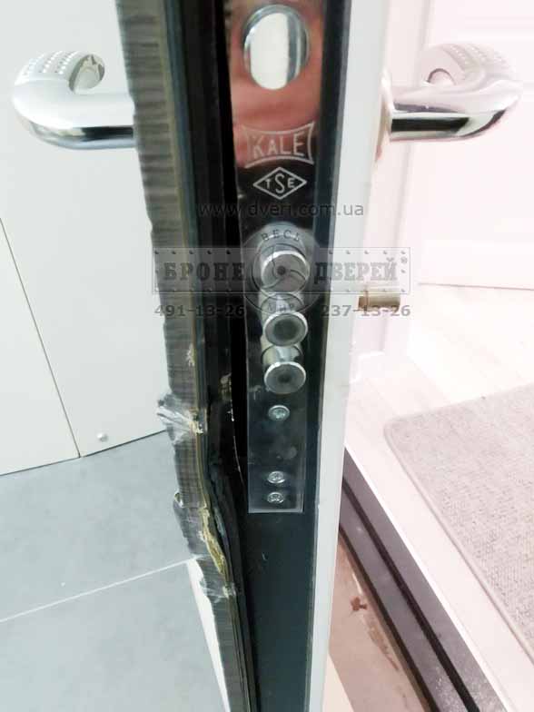

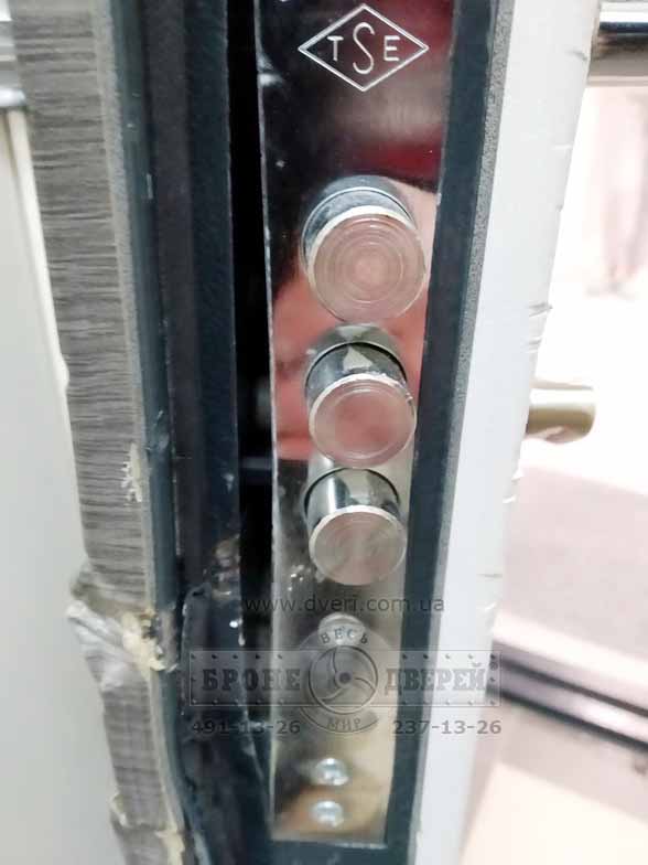

Как мы поняли воры видимо отмычкой или похожим ключом открыли верхний сувальдный замок, хотя может его даже и не закрывали, но хозяева утверждают, что закрывали.
И скорее всего тогда они отжали фомкой дверь.
Я б такую дверь сразу всю отжимал фомкой, но у меня свои знания и мнения, а у воров -другие.
Мы с вами из этого случая можем увидеть золотое правило!
Не нам решать, как вор будет взламывать двери! Вор сам будет принимать решение действовать отмычками или взломом или и тем и тем!
И именно это и предусматривает Стандарт на стойкость к взлому отмычкам двери, окна... EN 1627 -2014
Двери надо проверять и на отмычки и на взлом!
В данном случае именно это и произошло. Комбинация.
Мы расцениваем действия злоумышленников примерно на 4 по 5 бальной шкале. Т.е. не идеальные!

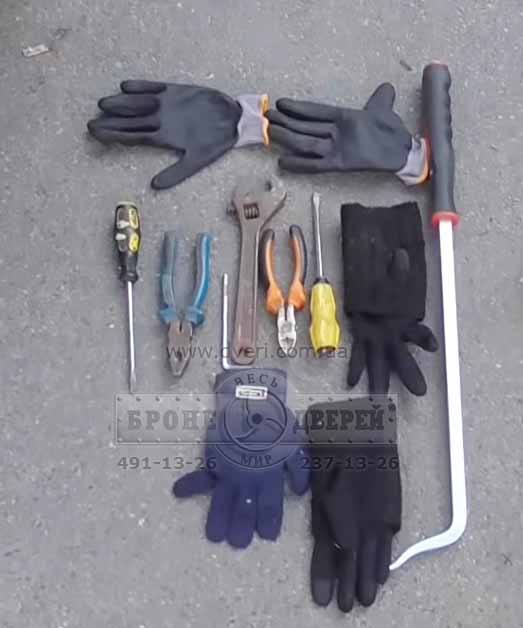

И снова смотрим на жействия аварийщиков при испытании дверей. их тоже иногда критикуют умники за не идеальные действия.
Но ведь именно это и есть имитация среднестатистического вора!
Вот такая взаимосвязь получается между реалиями и испытаниями.
Помните эти видео?
К чему мы их снимали?
Так же мы похожие двери взламывали другими простейшими способами за такое же время, смотрите:
А комментарии к таким нашим видео просто умиляют. "Конечно воры так не действуют." sad.gif
Мы уже ранее это писали:

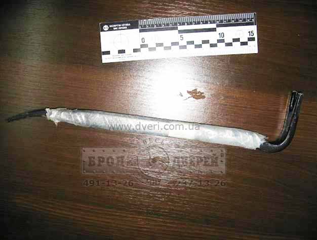

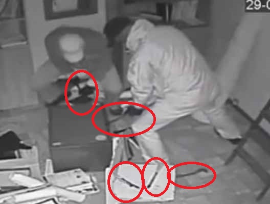

И что мы не правы? вор так не действует? Вор забыл спросить у диванных экспертов как ему взламывать двери?
А эти фото вам о чем то говорят?
Хотя на нашем видео у нас на взлом двери уходит около 30 секунд, в данном случае, считаем, что у вора ушло около 2-3 минут+-
Больше точек контакта фомки и коробки. Возможно вор старался меньше шуметь и по этому действовал менее эффективно, чем мы.
Тем не менее пара минут и фомка или схожий инструмент и двери без сертификата подтверждающего высокую защиту от взлома и отмычек( 4 или 5 класс)- нашли друг-друга.
Подборка похожих взломов дверей.
Взломы дверей отжимом, ломами.
Взломы дверей в ЖК. "Комфорт тауне".
Выводы.
Как всегда, задаем главный вопрос. Какого класса двери и где испытывались и где сертификат?
Никакого сертификата и класса у двери нет.
Снова проверяем табличку.
Снова она работает. Мы считаем, что причиной успеной квартирной кражи стала именно дверь, а не сказочные багатства за нею.
Реально взломать такие двери фомкой сможет даже любой подросток. И именно слабость двери и стала причиной очередной квартирной кражи в Киеве.
Бренд замка или производителя не имеет значения. Значение имеет только класс- комплексная оценка двери и замков на отмычки и взлом.
Мы работаем над срочной заменой данной двери на двери не ниже 4 класса взломостойкости.

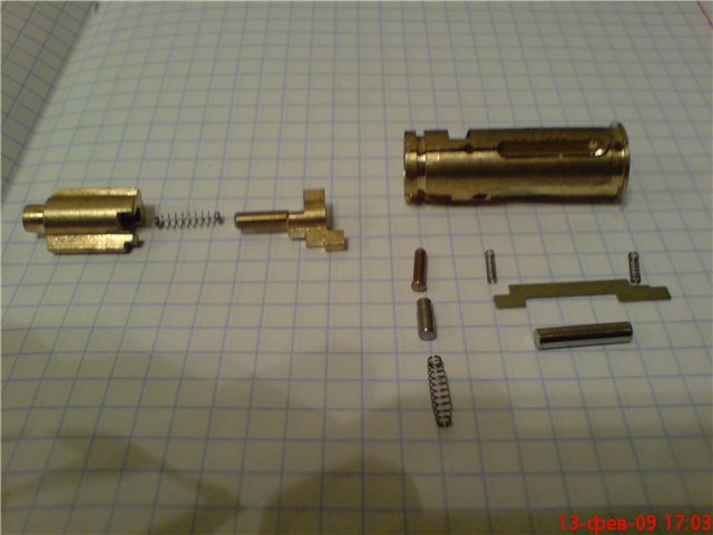

Я не специалист по замкам, но вижу что против отмычек защиту по крайней мере делали.
А вот что помешает "скороходу" с начала страницы повернуть этот цилиндр якобы за "барашек" не увидел.

Воры обчистили квартиру в г. Ровно (м.Рівне).
Тамбурные двери не спасли от кражи.
Сейчас нам позвонил человек и рассказал о вскрытии квартиры.
Обе двери открыты без уничтожения. Т.е. замки открыли отмычками или может были копии ключей и т.д.
Как мы поняли, общая дверь с 1м цилиндровым замком была укомплектована цилиндром ABUS простой однорядка.
Вторая дверь в квартиру была с замками MTL( Мультилок) Deadbolt Classic и Cisa с перекодировкой.
Больше пока нам не известно. Фото дверей у нас нет и написано с слов звонившего.
Постараемся узнать больше и дополнить, если получится.
Предварительно можем сказать, что данная комбинация замков- не самая уж и простая, но и не самая сложная.
Как всегда обе двери что то объединяют и это именно отсутствие документа подтверждающего высокую защиту двери от взлома и отмычек.
В очередной раз видим, что тамбурная дверь" зановеска для вора" не показатель безопасности и т.д.
