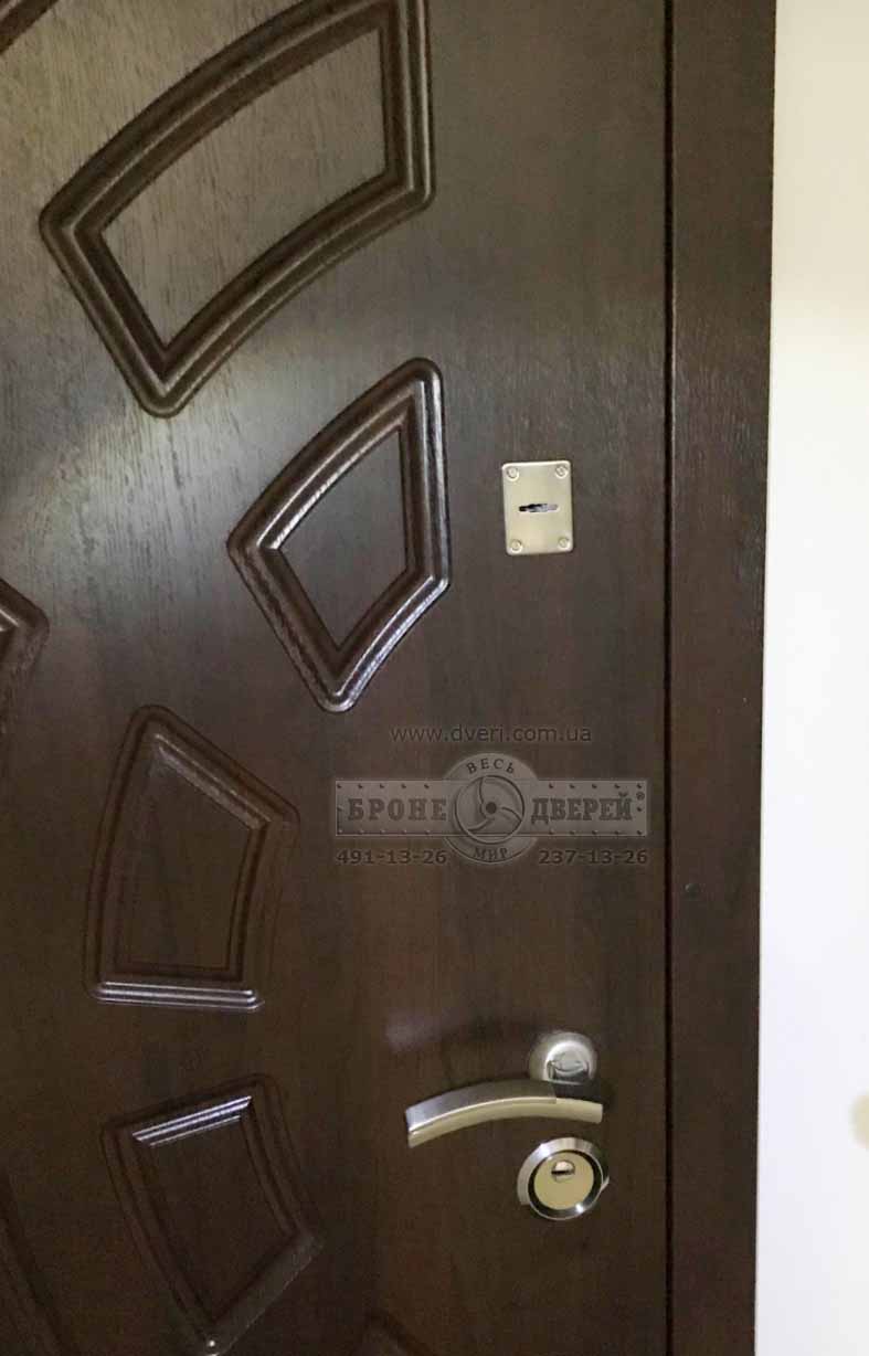

Кража по ул Гагарина.

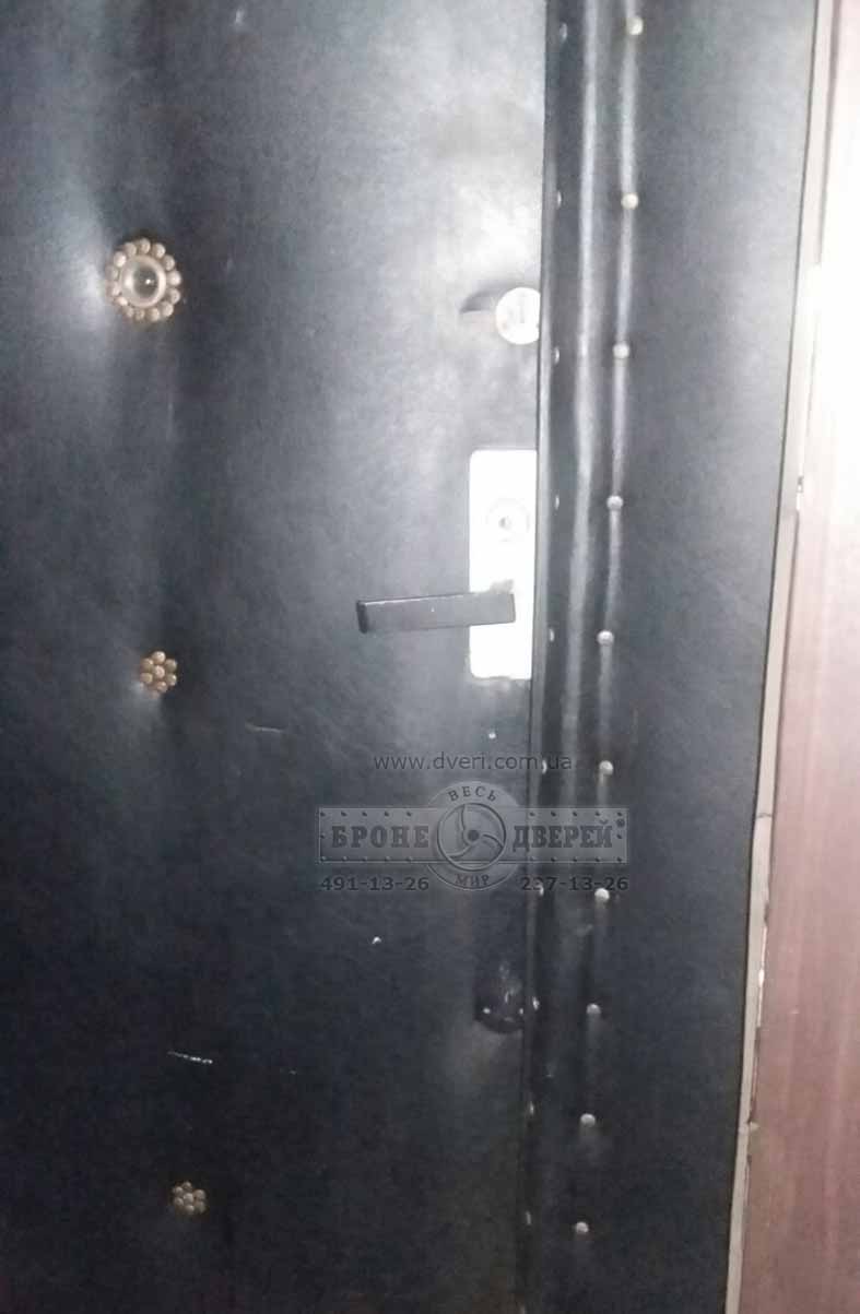

Квартира расположена на 2-м этаже.

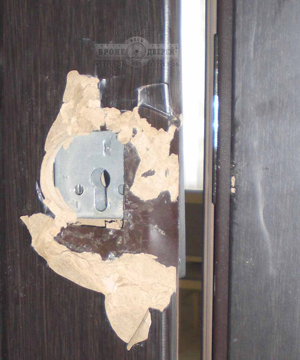

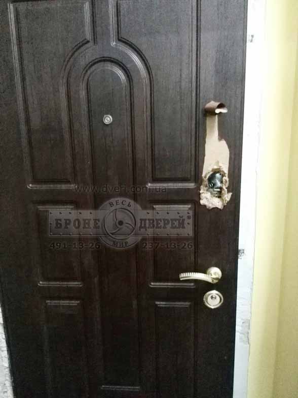

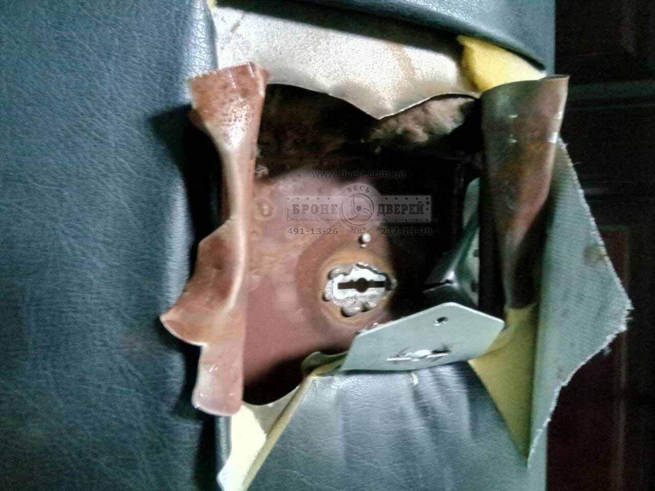

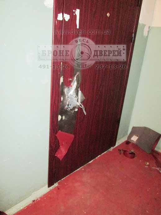

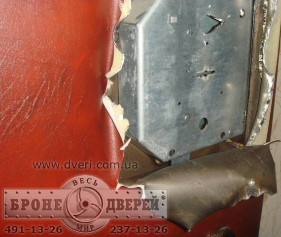

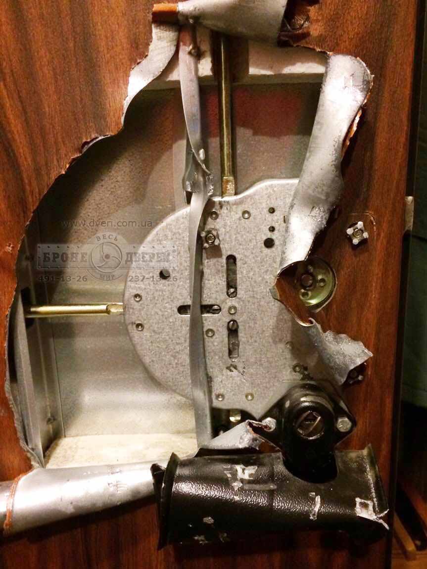

Первый раз эту квартиру на Гагарина ограбили год назад, через балкон. Тогда украли ценности.

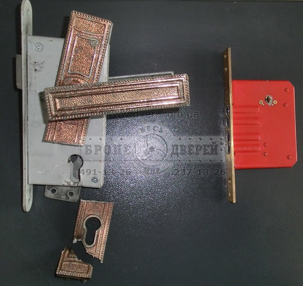

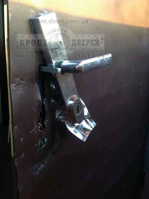

Второй раз квартиру обворовали в сентябре отжав замки у двери скорее всего монтировкой. Ушли всего на час и их обчистили.
На фото видно деформированную ответную часть от замков после взлома, скорее всего, монтировкой( отжимом).
Третий раз квартиру обчистили в марте. Тоже хозяева ненадолго вышли и их квартиру снова ограбили!
При этом хозяин возвращаясь домой встретил воров и еще с ними поздоровался.
Когда подошел к квартире, то двери были раскрыты и мужчина понял, что поздоровался с ворами обчистившими его же квартиру!
Он побежал вдогонку и естественно уже никого не нашел.
Сказать точно, на какой замок были закрыты двери в момент кражи и что именно произошло- хозяева не смогли.
Мы ничего приписывать не будем.

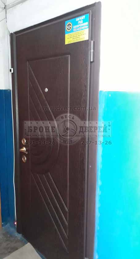

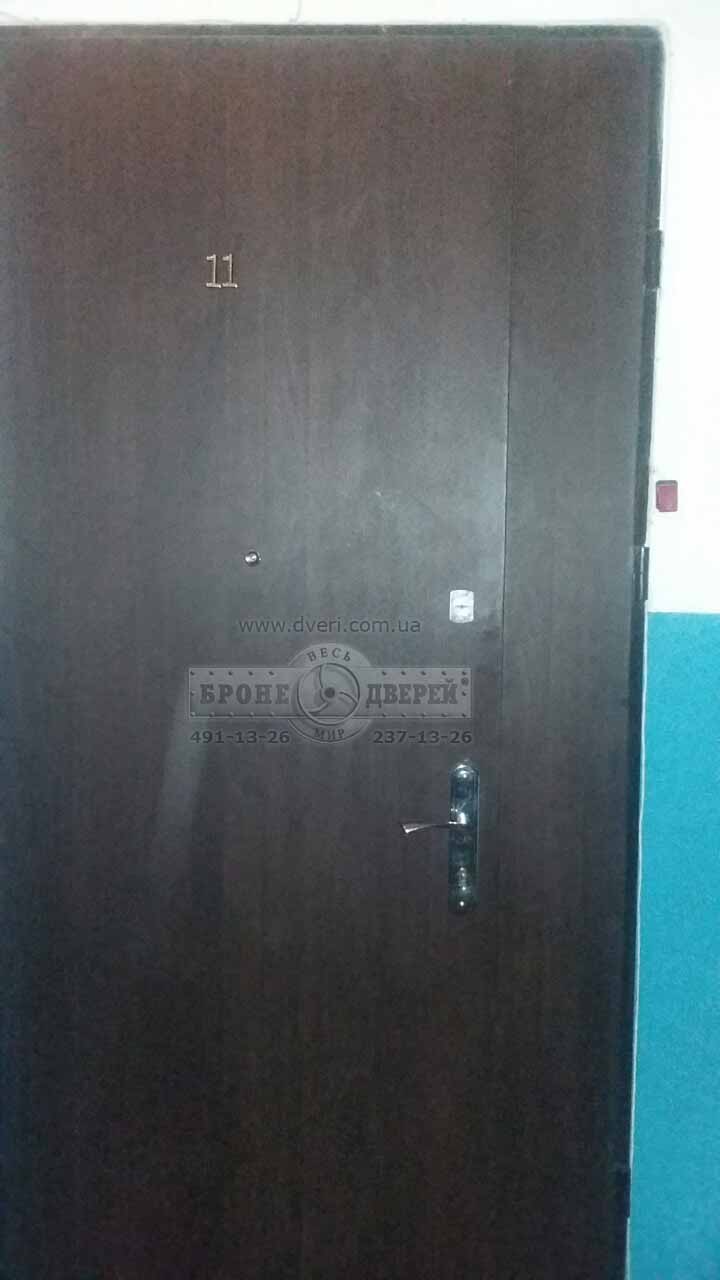

В проеме было 2 двери, но и это не помогло людям. Скорее всего у людей вторая дверь не была закрыта. Так бывает почти всегда. Увы.
Двери с слабыми замочками и естественно без каких либо подтверждений о прохождении испытаний. Соответственно и результат.
Хотя металл на двери нормальный, 2 мм.

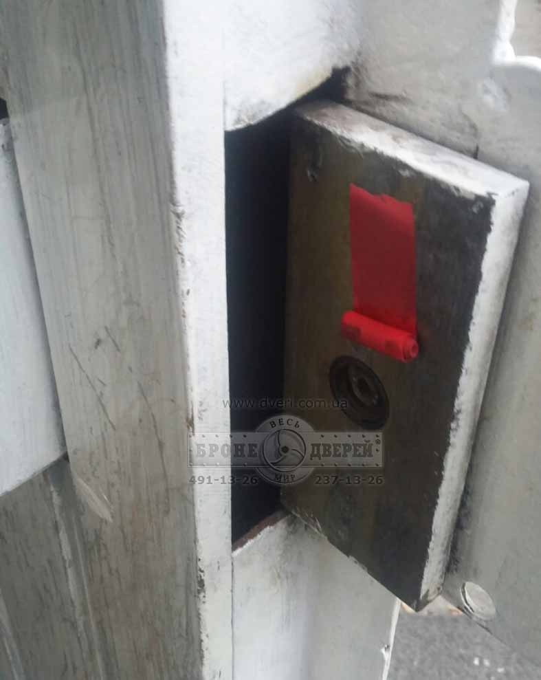

Когда наш мастер Михаил был у этих людей, то он заметил, что дверь в подъезд на электромагните не была закрыта на магнит.
Присмотревшись он увидел наклейку на магните двери.
Скорее всего очередные воры уже готовятся ограбить очередную квартиру.

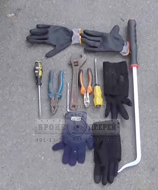

Взломы дверей отжимом, ломами.
Классический вопрос.
Какова была вероятность квартирной кражи согласно этой таблички?
Теперь вопрос.
На ваш взгляд, какова вероятность повторения квартирной кражи с этой дверью после небольшой замены замков?
Двери так же будут отжиматься монтировкой и т.д, что уже с ними и происходило.
Мы считаем, что принципиально защита не увеличится т.к. замена замков- это всего 5-20% от всей безопасности двери.
Такова жизнь. Где тонко- там и рвется.
Все циклично.
Т.е. если вы спросите у меня лично, как у специалиста по безопасности, какую я дам оценку этой двери?
Я отвечу: "Вероятность квартирной кражи тут будет по прежнему -максимальна".

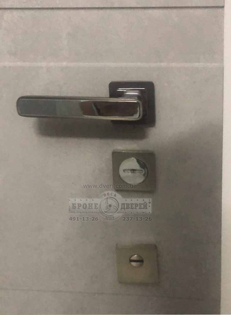

В очередной раз к нам обратились за помощью люди после квартирной кражи.
На объект выезжал мастер Михаил.
Дом в Броварах с закрытой территорией, новострой и вроде кажется, что в таких комплексах не должны воровать, а рядом с дверью видеонаблюдение....
и все равно квартиру обворовали.

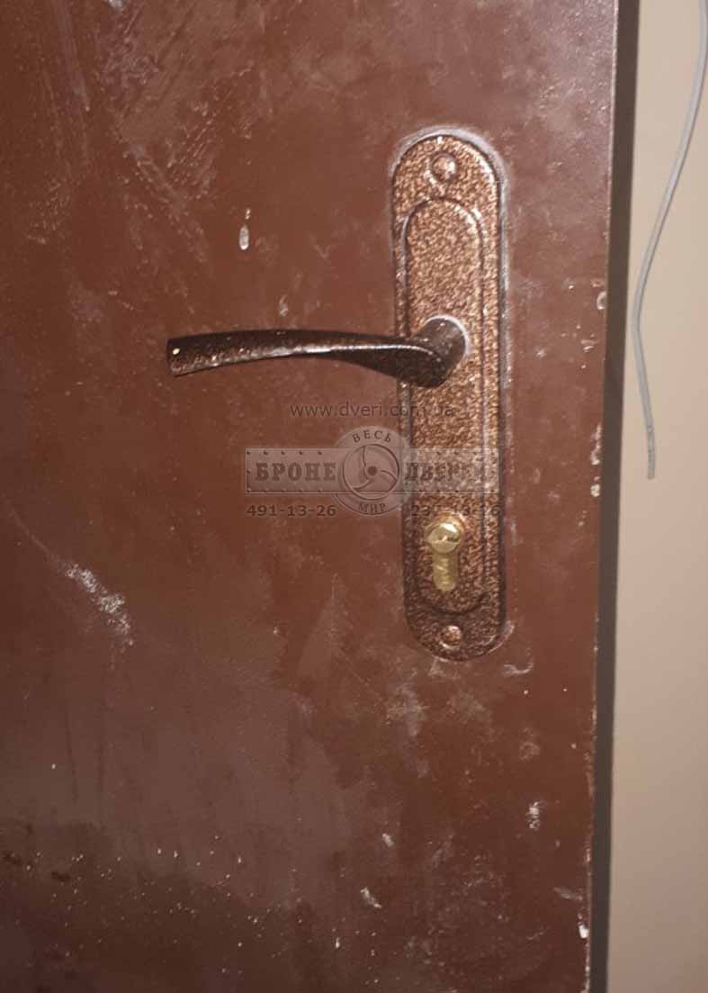

Владельцы квартиры на пару недель уехали в отпуск и примерно на 2-й день их отъезда их квартиру уже обворовали воры.
Скорее всего за ними следили.

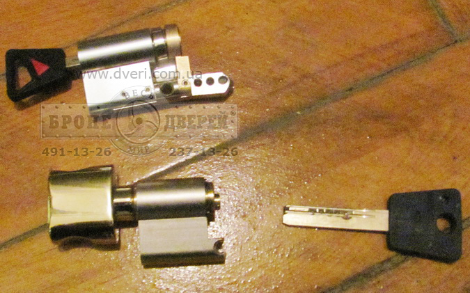

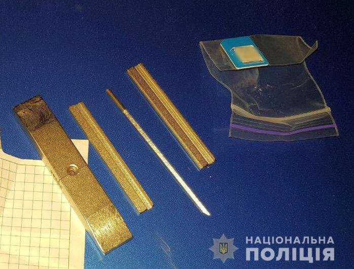

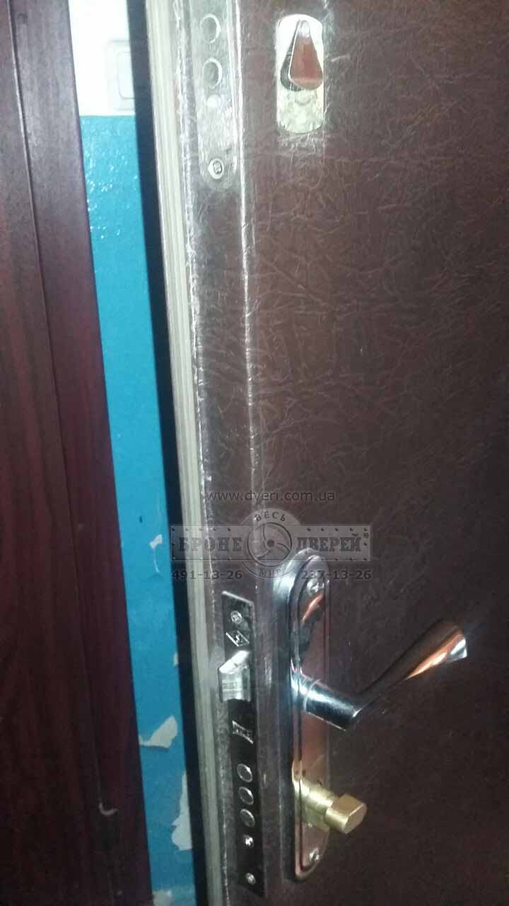

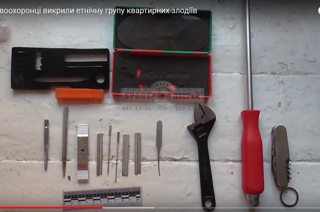

Замки скорее всего вскрыты отмычками т.к. следов внешнего взлома мы не обнаружили.
конечно может и были копии ключей, но все же мы больше склонны к отмычкам и таким как Самоимпрессионной отмычкой

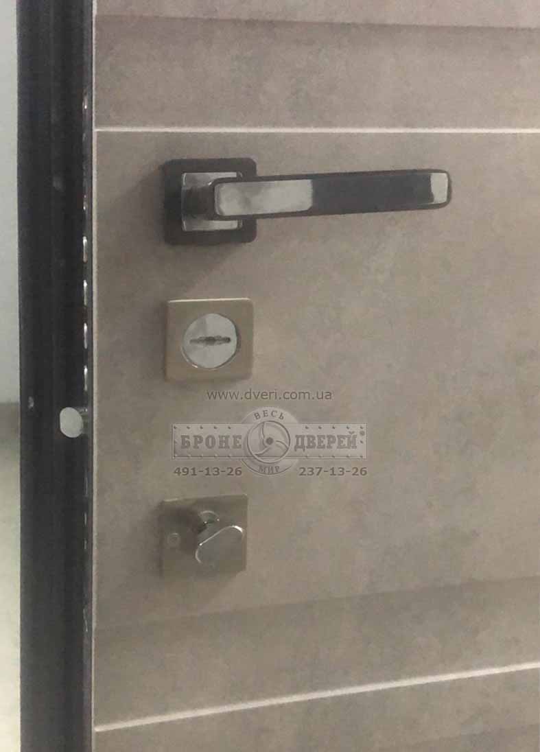

Дверка- как и многие, визуально даже похожа фурнитурой на наши БГ.
Полиция по какой то причине не захотела брать видео с соседской видеокамеры...
Просто хочется напомнить Что лучше двери или сигнализация?
Вот такие советы дают полицейские...
Но я их не веню. Просто они не являются специалистами в дверях и замках и тоже не могут всего знать.

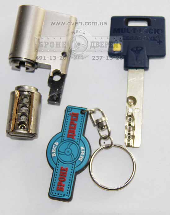

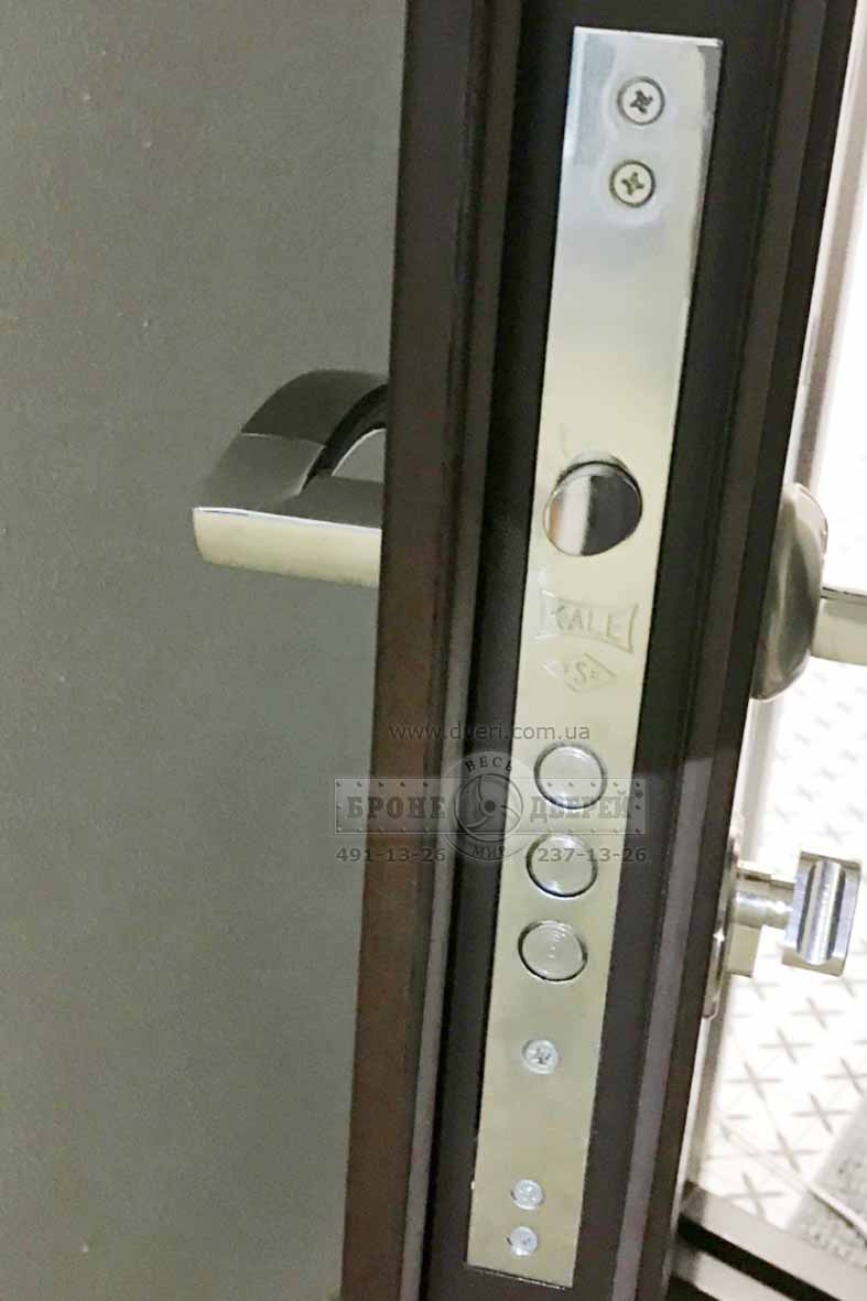

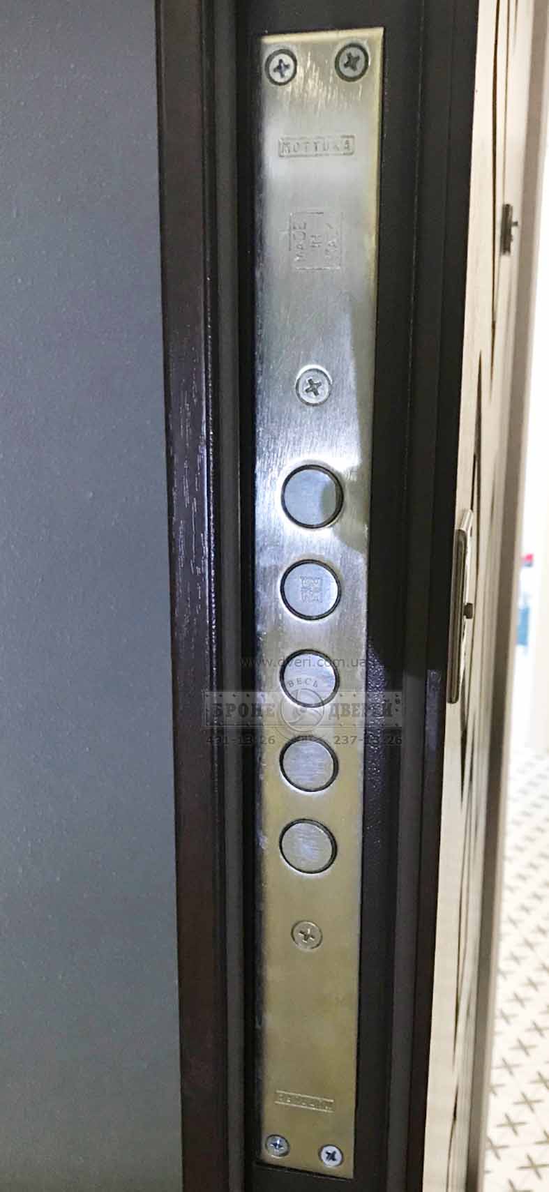

Верхний замок- сувальдная Моттура,
Нижний замок Кале с утопленной броненакладкой и простым цилиндром Апекс.
Замки вскрыты без повреждений.
Скорее всего работали отмычками, а уходя из квартиры воры нашли ключи и ими же и закрыли, с слов хозяев.
Квартиру всю перерыли, но вещи не взяли, искали исключительно ценности.
Но не взяли буквально ничего. Кроме бутылки вина и закуски из холодильника.

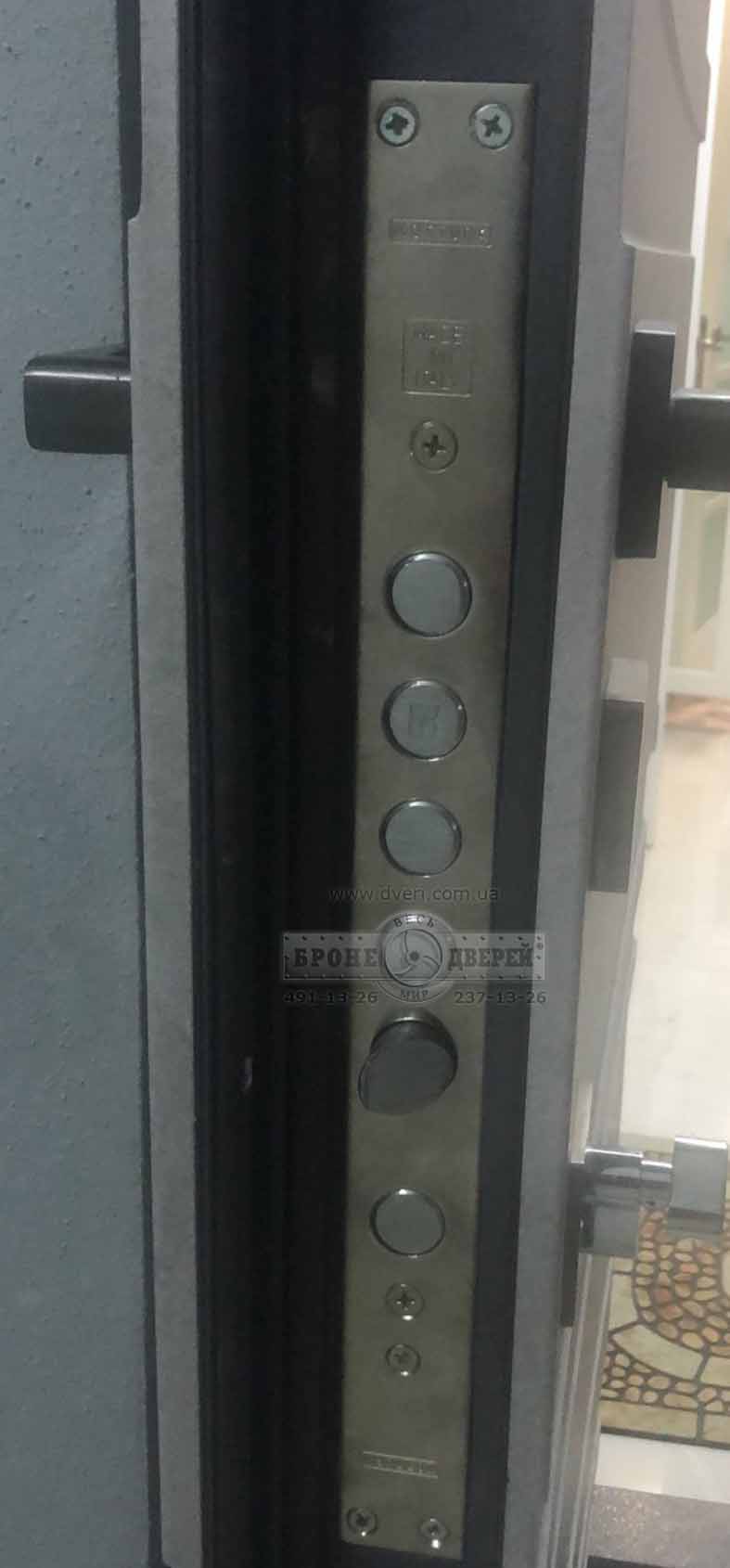

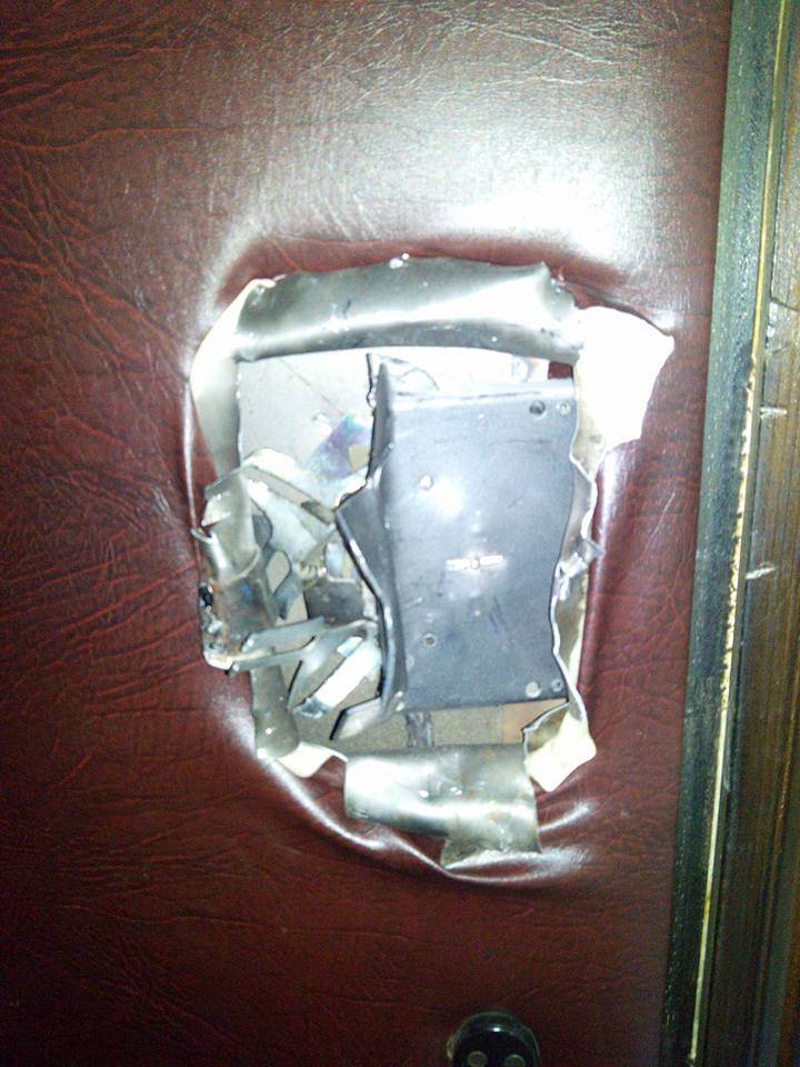

Еще одна квартирная кража в том же доме в Борисполе.

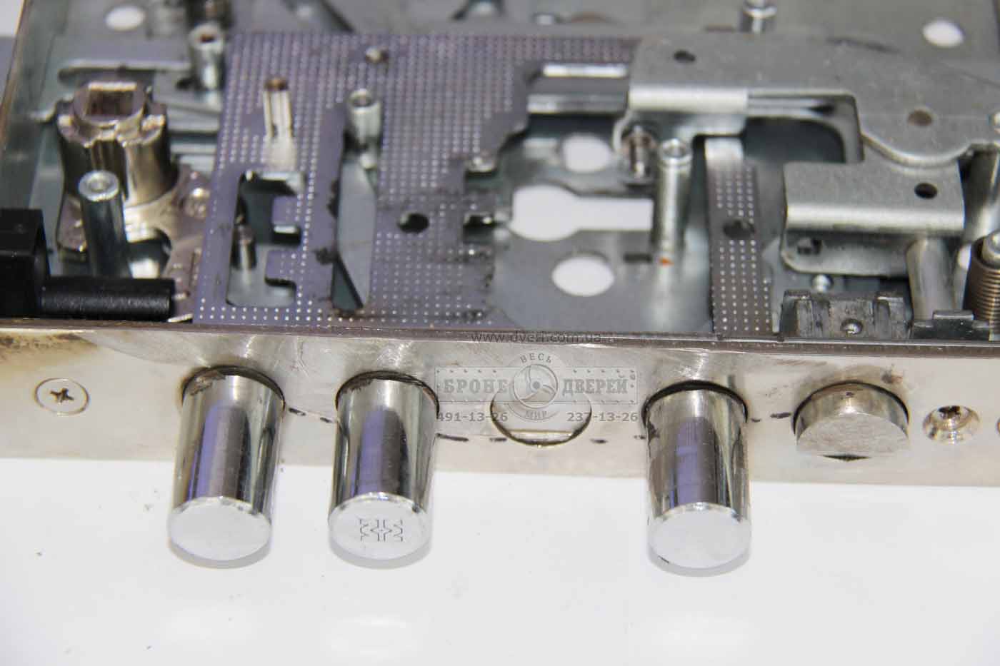

Снова воры вскрыли Моттура моноблок.
На следующий день к нам обратились с просьбой заменить замки после квартирной кражи в том же доме, что мы недавно были.
Как мы поняли у пострадавших стояли двери от "Силуэт" с замками-"мечтой вора" Моттура Моноблок".
Хотя по простоте вскрытия и двери описанные выше так же с замками "мечта вора". Увы.
Как мы поняли, воры примерно в 1 и то же время обворовали сразу несколько квартир в том ЖК. Такое часто бывает, когда воры за одну ночь обчищают по 2-3,5 квартир.
У меня даже есть подозрение, что воры действовали одними и теми же отмычками для вскрытия обоих дверей.
Да, все верно, настолько все однотипно.
Скорее всего жертв объединяет не миллионы, а однотипность замков и наличие у криминала на них инструмента.
Это объяснит то, почему в первом случае практически ничего не украли.
Т.к. влезли в квартиру в которую смогли, на которую был инструмент( отмычки).
Это мое предположение из увиденного.

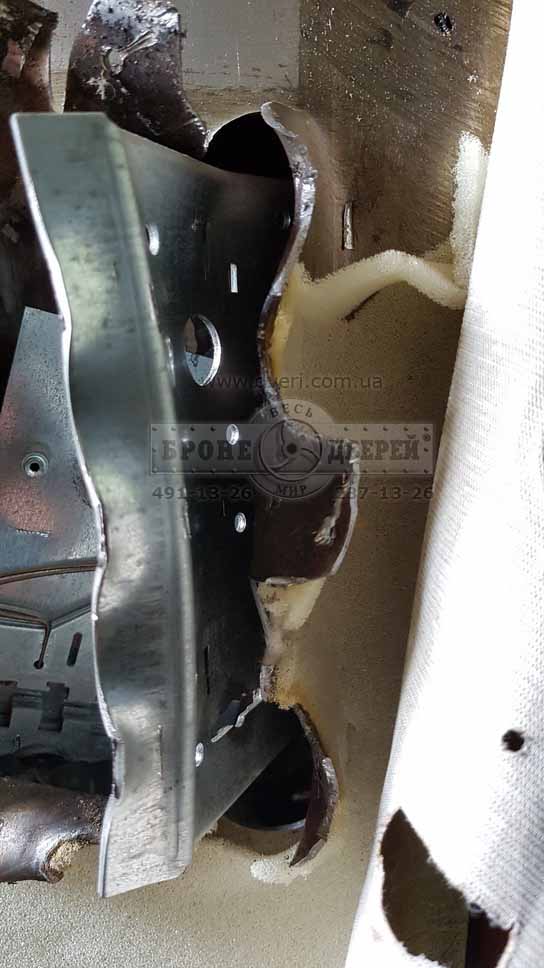

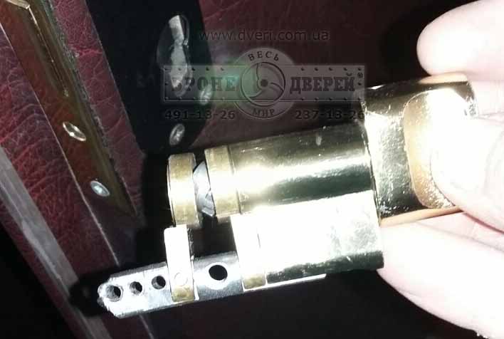

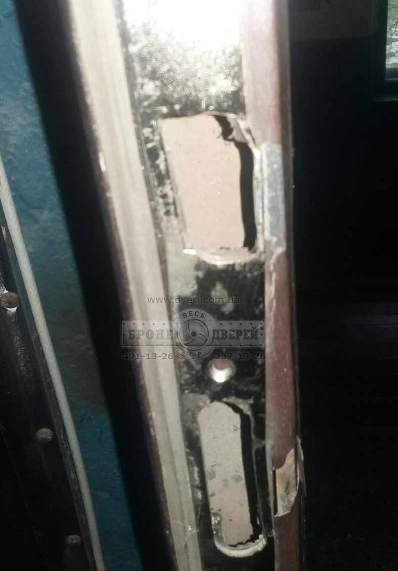

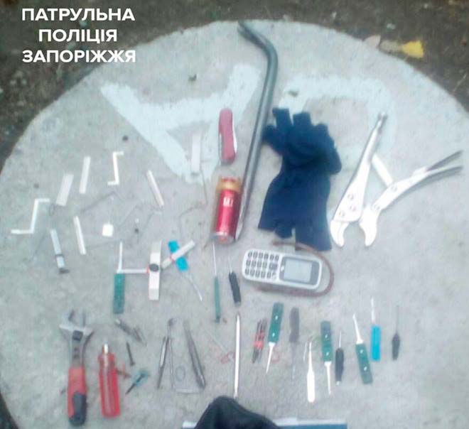

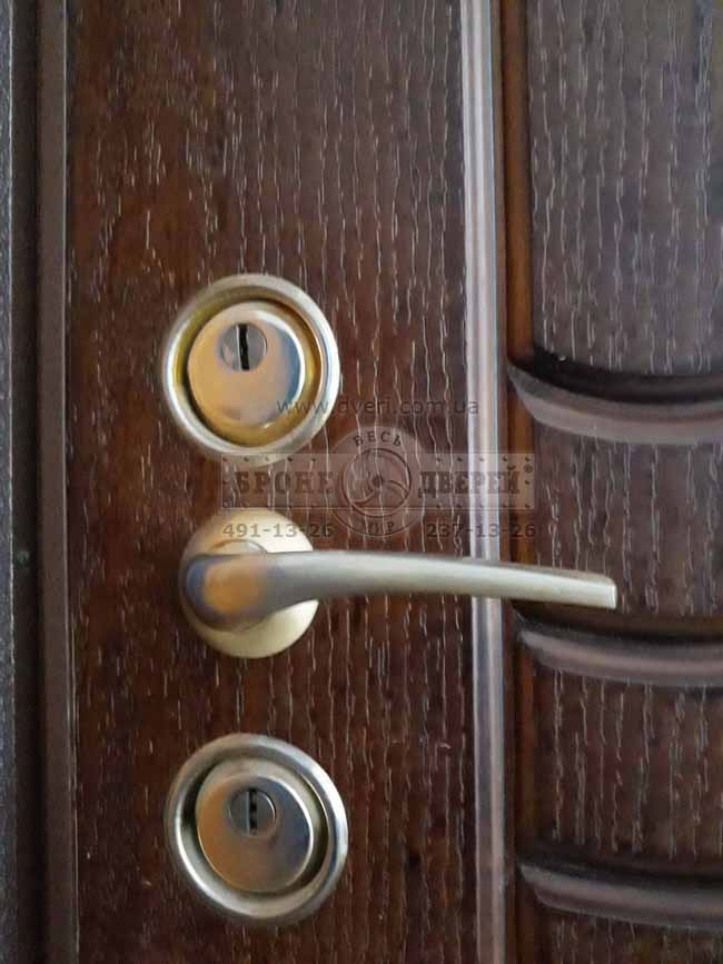

Хотя такие двери очень легко взломать физически( путем перелома цилиндра), все же воры открыли двери без физического взлома.
Или простыми отмычками или даже копиями ключей ( от застройщика или строителей и т.д.)

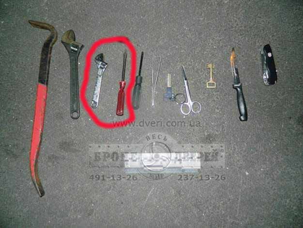

Я б конечно взломал эти двери так
Но воры пошли другим путем. Это как раз то, что прописано в Стандарт на стойкость к взлому отмычкам двери, окна... EN 1627 -2014
Двери должны проверятся на физический взлом и одновременно на вскрытие отмычками! Т.е никаких или -или. Один вор выберет такой метод, а другой вор- выберет иной метод.

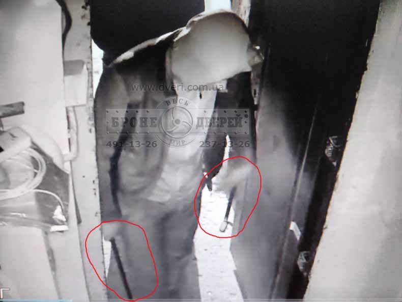

У нас сложилось впечатление, что воры снимали квартиру или живут, работают в этом подъезде.
Как мы поняли, воры обчистили 3 квартиры за раз, а ночью в эту субботу примерно в 4 утра выносили награбленное и грузили в Ладу Девятку.
Консьержка их спугнула в момент погрузки краденного.
Видеокамеры зафиксировали этот момент.

Воры обчистили двери в Днепере.
Украли примерно на 30 000 долларов!
Сегодня к нам позвонил наш читатель и рассказал историю, которая случилось в их подъезде в 2018 году.
За что мы ему очень признательны.
Цитирую:
"Ограбление произошло в г. Днепр 2018г. ориентировочно в июне по ул. Янгеля (6 этаж- не через окна) панельная 9-ка...
В летнее время уехали на дачу, всегда на лето уезжают, на неделю и более.
По приезду обнаружили вскрытую дверь, вскрытую без физ. взлома. Это будет видно по последним фото-дверь в настоящее время- ее не меняли, скорее ограничились заменой цилиндров и установкой сигнализации с постановкой на пульт.
Внутри все перевернуто, правда взяли только золото и деньги...
Со слов наших знакомых..., потери составили около 30 000 долларов.
Обращались в фейковую полицию-значит в статистике.
Высылаю фото двери в наст.время.
Кстати, в это время, ходили предлагали "Окна", "Опрос" чуть ли не каждый день, изучали... "
Теперь добавлю от себя.
На мой взгляд это двери типа Милано или румынские Бэйлер и т.д. При этом даже нет смысла сильно ломать голову над брендом т.к. мы помним, что главное не бренд, а калсс двери.
Считаю, что перед нами замок KALE Multi System с возможной системой закрывания двери во все стороны.
Т.е. дверь выглядела "внушающе" для неопытного покупателя.
При этом, считаю, что согласно массы испытаний и известных историй с взломами, такую дверь можно было взломать примерно за 2-3 минуты простым инструментом, как на видео.
Исходя из этого, предположу, что в двери стояли очень простенькие цилиндры и например, если б я выбрал путь физического взлома, то эти воры выбрали отмычки.
Считаю, что очень простые отмычки, иначе б переломали цилиндры.
Так же есть вероятность, что у них были и копии ключей, тк. нет точной уверенности, что их не было.
30 000 долларов-это далеко не рекорд выручки воров. Думаю, что это скорее честно озвученная сумма.
Очень жалко, что у людей воруют столько денег. ворам они не пойдут на пользу, а люди всю жизнь копили.
Воры просто принимают решение когда им прийти за своей частью того, что мы для них накопили?
Вроде полная глупость, но совсем недавно описывали случай, где воры вообще вынесли из квартиры в несколько раз больше чем 30 т дол!
Вот же этот случай, где вскрыли двери с цилиндром Аблой протек.
http://dveri.com.ua/forum/index.php?showto...post&p=8492
Думаю, что это яркий пример для раздела Взломы дверей по средней цене.
и так же этот случай подпадает под подборку Вскрытие дверей отмычками или ключами
Считаю, что после установки сигнализации и смены цилиндров уровень двери глобально не изменился. Уж 4-м классом она явно не стала.
Максимум осталась на уровне 2 или 3-го класса( с большой форой).
При этом из-за сигналки думаю, что вероятность квартирной кражи теперь уменьшилась в 2-35 раз. Но не более.
Помним интересный раздел Что лучше двери или сигнализация?
Моя оценка двери, что до сигналки, что после-не изменилась. Снова смотрим табличку.

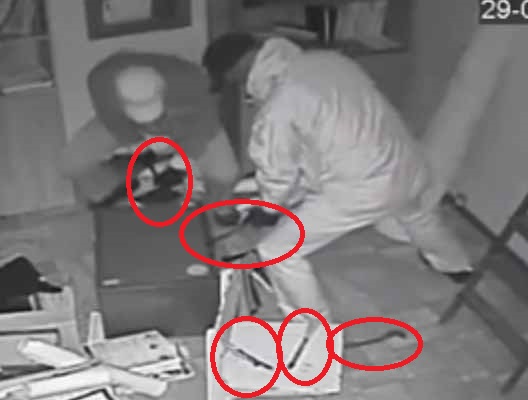

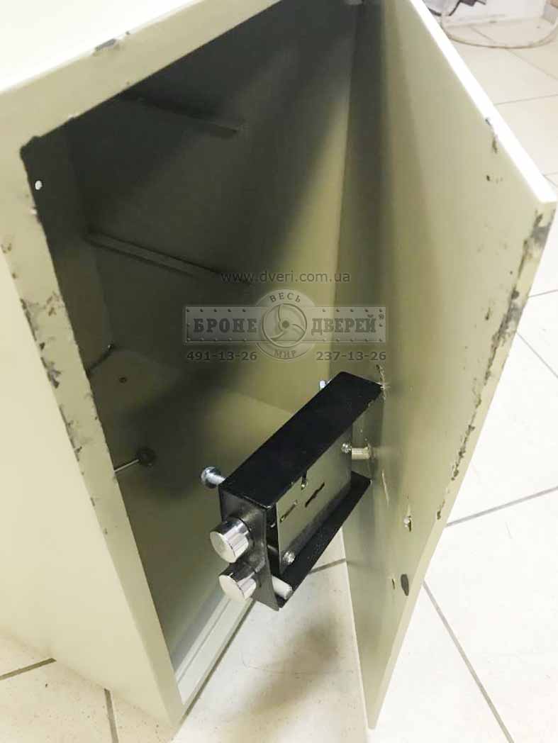

Кража из сейфов компании, под сигнализацией в Днепре.
Сигнализация и видеокамеры не спасли.
Недавно наш читатель Д. прислал нам историю с успешной кражей из сейфов в Днепре.
"Случай из Днепра. Предположительно ноябрь 2018.Суббота. Успешное ограбление.
Исходные данные.
Офисное здание- 3 этажа, все помещения занимает одно предприятие.
Оборудовано пультовой сигнализацией, охранная фирма «Левит»!!!, по периметру камеры, внутри датчики движения и пр.
Центральный вход в магазин - роллета, за ней стеклянные двери из металлопластикового профиля, дверь выходит на «красную линию».
Есть металлические ворота с дверью(высота примерно 2,5м), за ними боковой вход в здание, а именно на лестничную клетку - стальная дверь с одним замком, похож на крестообразный.
Выше здания установлена камера (муниципальная для наблюдения), в фокус которой (выяснилось при последующем просмотре) на дорогу и фасад данного здания.
Рядом со зданием находиться электроподстанция на данный район(трансформаторная).
Последовательность действия злоумышленников:
1) Вскрыта электроподстанция, отключен район от электропитания, скорее для нейтрализацию муниципальной камеры (камер по городу много, теперь понятно –без резервного питания).
2) Скорее всего перемахнули через ворота, за которыми боковой вход в здание, без силового взлома был вскрыт замок, всего один! и воры в здании.
3) На одном из этажей находились кодовые сейфы(один или два), которые были вскрыты, также без силового взлома, мастер-кодом, магнитами или пр.методами, сумма в сейфах приблизительно 60 000USD.
Фото схожих сейфов.
4) Воры забрали записывающее устройство и жесткий диск с камер.
Охранная фирма «Левит».
Пропажа обнаружена в понедельник.
Сработки не было, сигнала о разряда аккумулятора тоже!!!
Впоследствии представитель охранной фирмы, с собственником испытали систему сигнализации, все датчики работали(на окна на движение).
Полиция.
Приехали развели руками, обвиняют собственников (семейный бизнес)…говорят «разбирайтесь между собой». Взяли цилиндр на диагностику….пропали по сей день.
Внешняя камера
Из-за потери питания, записи нет"
Выскажу свое мнение.
Считаю, что не обошлось без "своих". Либо произошла утечка информации, либо сами же сотрудники и произвели кражу и предварительно заранее все подготовили т.к. обошли все рубежи обороны.
Конечно могли и воры такое организовать, но слишком все красиво сделано.
Каждый вариант имеет право на жизнь. Могли и свои- тогда все понятно.
Но ведь могли и профессионалы воры спланировать идеальное ограбление.
Какая из версий более вероятна- сказать очень сложно т.к. все догадки-это будет только наша фантазия.
