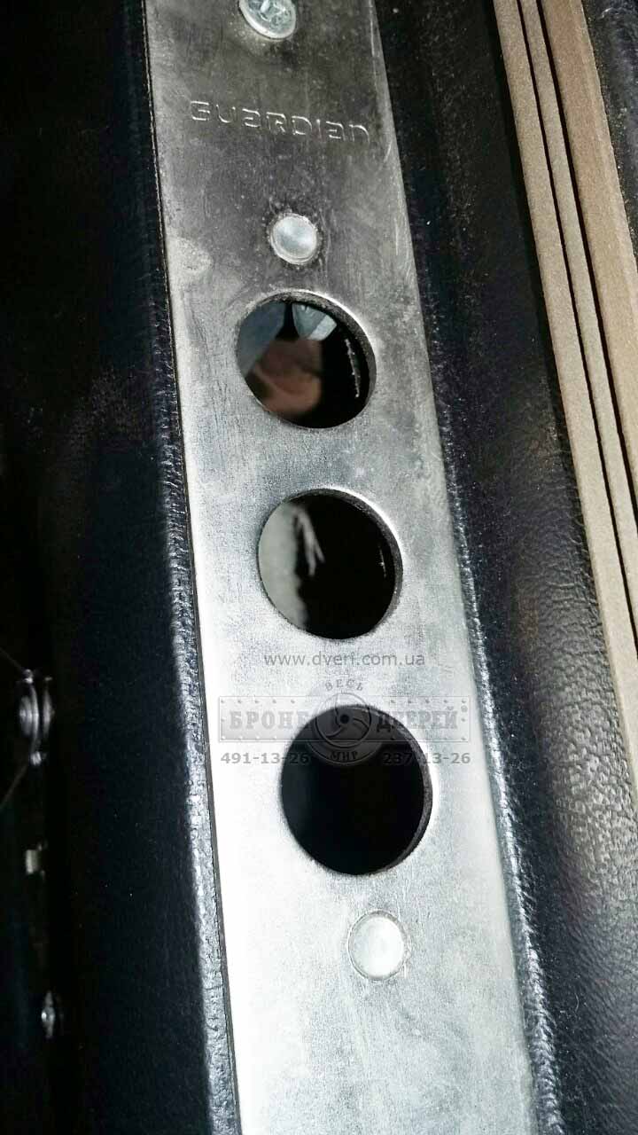

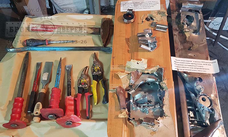

Взлом двери в Киеве ул. Закревского.
2 двери в 1м проеме не спасли квартиру.
К нам обратились за помощью после квартирной кражи в Киеве.
На объект выезжал наш мастер Михаил.
С слов пострадавших кража произошла между этой субботой и воскресеньем.

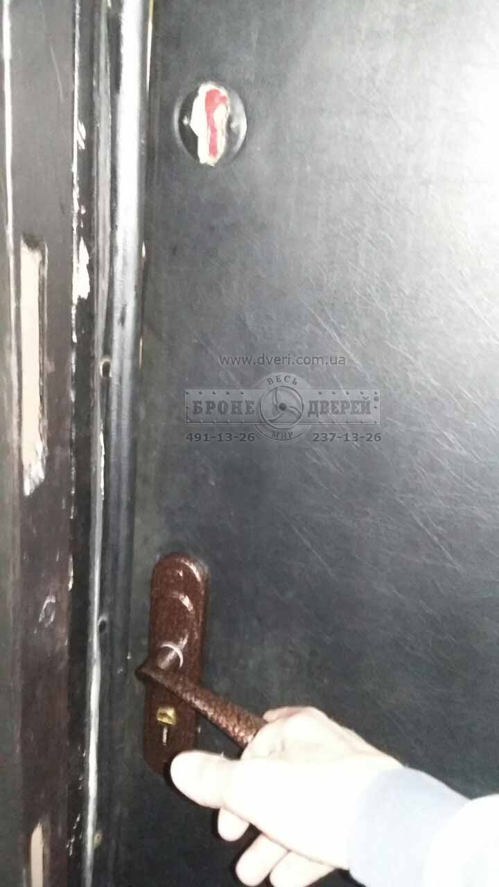

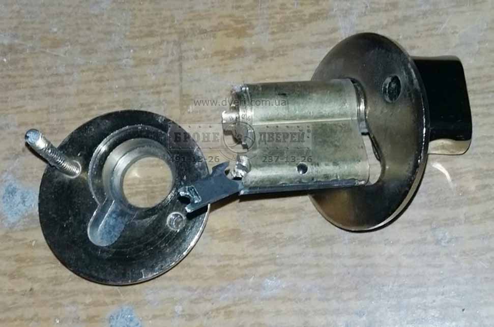

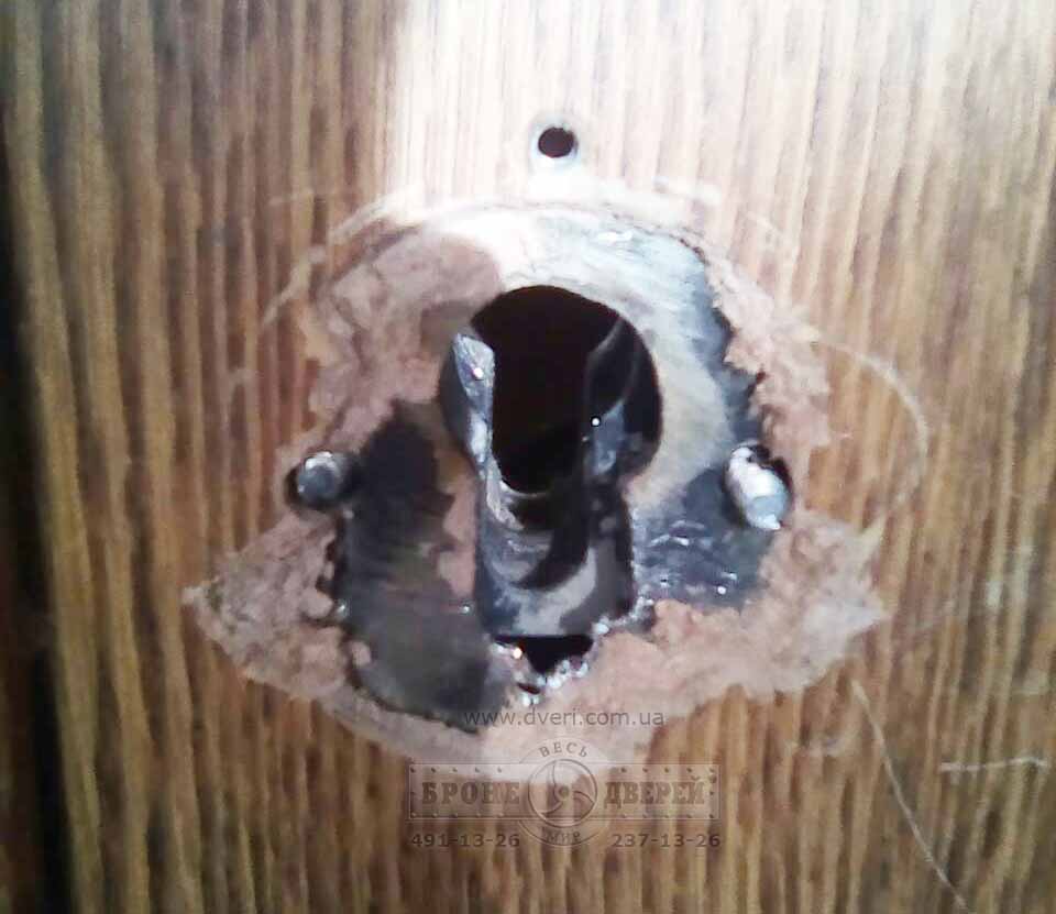

Первая металлическая дверь выглядела так:

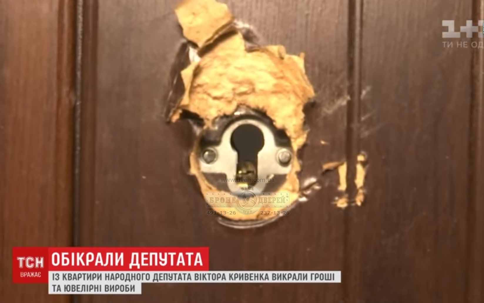

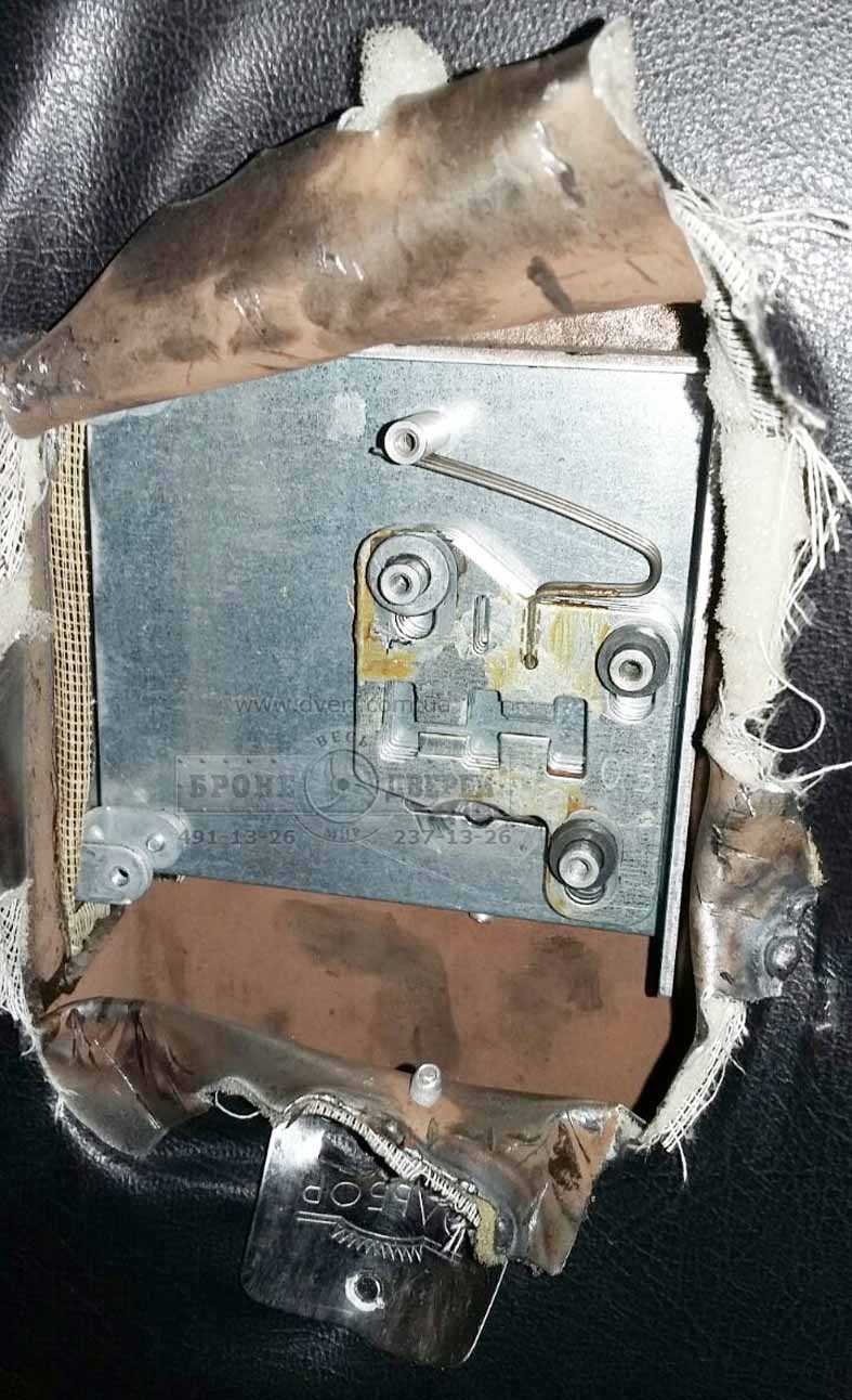

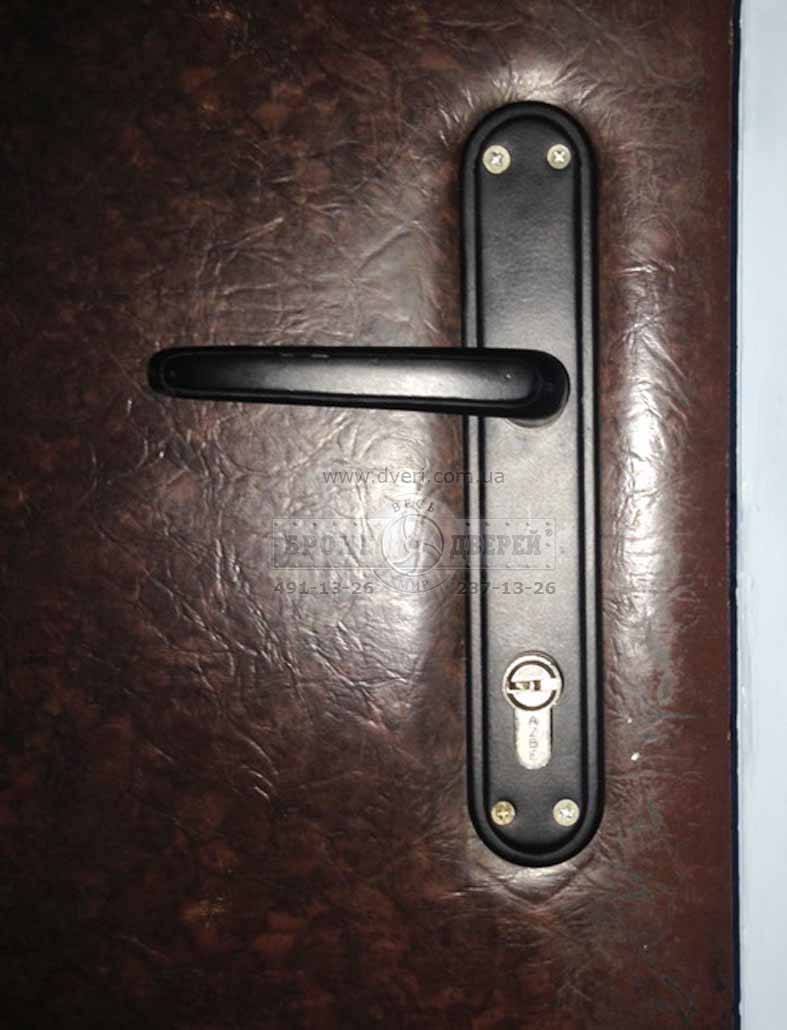

Верхний сувальдный замок Гардиан 3001 с декоративной накладкой от замка Эльбор( видимо что б запутать воров) был взломан классическим и моим любимым способом- Взломы дверей разрезанием полотна двери, возможно киличным ножем.
Нижний цилиндровый замок Кале был с евроцилиндром, который просто переломали, вытащили и открыли замок провернув его предположительно отверткой.

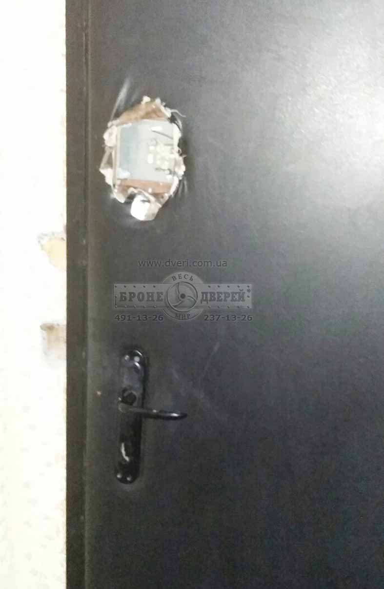

Вторая дверь стоявшая в проеме была укомплектована 2-мя цилиндровыми замками.
Как видно их так же переломали по тому же принципу, что и в первой двери т.к. принцип работы замков -одинаковый.
Предположительное время на взлом двери 10-20 мин. Инструмент 3 класс по Стандарт на стойкость к взлому отмычкам двери, окна... EN 1627 -2014
см табличку.
Вторая дверь в квартиру могла быть взломана за 1-3 минуты тем же инструментом.

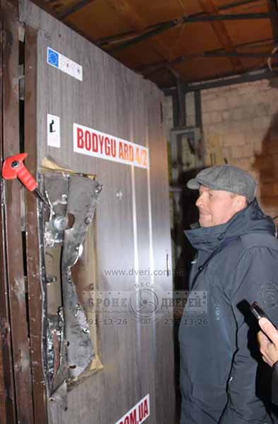

Заметьте, что действия воров полностью совпадают с нашими последними 4х часовыми испытаниями Испытания двери Бодигард 4 класса в 2018 г.( выстояли 4 часа.). .
Вот некоторые фото оттуда.
Это я к тому, что очень правильно что б двери проходили тесты именно таким инструментом, каким действуют воры. И к тому, насколько можно спрогнозировать действия воров.

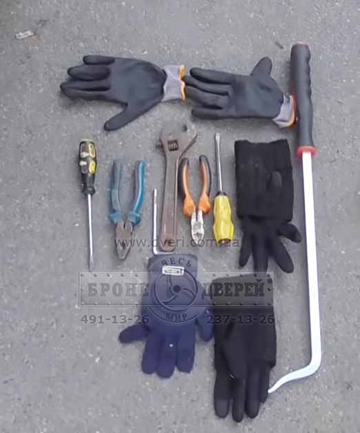

У Києві поліція затримала інтернаціональну групу квартирних крадіїв
Інструмент вилучений в квартирних крадіїв.
[youtube]uU7meriSl_8[/youtube]
Додано адмін.
Ви можете переглянути також Инструменты воров
Порівняйте знайдений інстремент з інструментом зі Стандарт на стойкость к взлому отмычкам двери, окна... EN 1627 -2014
інструмент з 2 та 3 класу з цим.

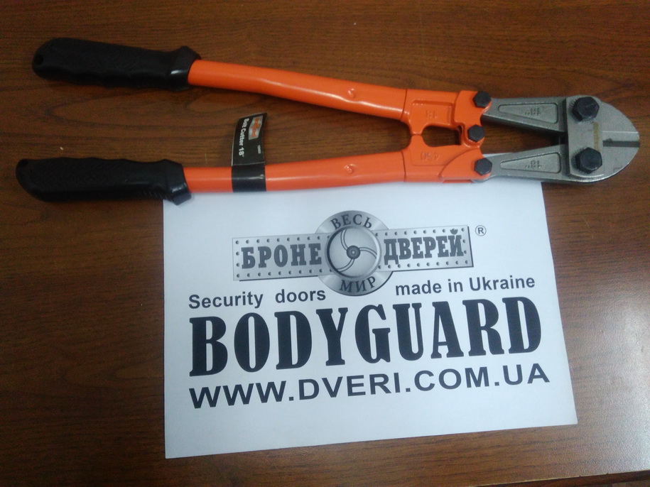

Считаю, что данная дверь была взломана "болторезом" как на фото.
Это инструмент 4-го класса по Стандарт на стойкость к взлому отмычкам двери, окна... EN 1627 -2014

Кража двери в Киеве.
Сегодня к нам за помощью обратилась женщина.
История рассказана с ее слов.
У них была в паркинге новостройки некая кладовая комната. Где женщина хотела хранить некое имущество.
Т.к. дом только построился и там еще никто не живет, то в 1 прекрасный день....
Просто пропала вся дверь целиком с коробкой.
Видимо те, кто ее ставил или работал в доме- решили ее спионерить под шумок.
28.5.2019, 12:11
Взлом двери в Киеве.
Вчера к нам обратилось аж 3 человека пострадавших от воров. Вот так, то тихо, то все сразу.
Так и набрали уже свыше 1500 случаев.
История описана с слов пострадавшего.
Их двери были с цилиндровым замком и он не был защищен броненакладками и т.д. Просто ручка на планке и голый цилиндр.
Вор переломал цилиндр и квартиру ограбили.
Фото аналогичной двери.
Узнал я о происходящем из-за того, что пострадавший искал броненакладку на замок.
Естественно, я как человек 21 год живущий в мире дверей постарался объяснить ему, что не факт, что просто установка броненакладки что то реально изменит, т.к. их сшибают на ура.
Я предложил выслать фото двери и замка, что б мы поняли есть ли у него вообще второй лист и будет ли эффективна установка бронененакладки и т.д.
В итоге мужчина вежлево но резко дал мне понять, что ему глубоко наплевать на все это.
Ему поставили задачу купить броненакладку и он озабочен исключительно выполнением данной задачи.
Я же ни в коем случае не стал мешать пострадавшим снова и снова заниматься "самодеятельностью".
Не нужны им оказались рекомендации конструктора взломостойких дверей.
Сами- с усами!
Хай так і буде.
Сколько мы уже насмотрелись таких случаев...

С слов пострадавшего, у него стоял цилиндровый замок с дешевым простым цилиндром типа империал и т.д.
Но бренд- не важен. Важно, что простой, народный цилиндр.
Бренды сейчас меняют с такой скоростью, что за ними не поспеть.
В то время, когда люди были дома, кто то начал ковыряться в их замке. При этом в квартиру никто даже не звонил, что б проверить есть кто дома или нет.
Просто взяли и начали пробовать открыть двери. Пока жильцы поняли, что что то происходит-замок уже стал проворачиваться.
Только благодаря тому, что мужчина оперативно подбежал к двери и за барашек стал закрывать замок- вор не проник в квартиру.
Вот так пришлось самому отбиваться от вора.
Конечно такого врагу не пожелаешь.
Действовали грабители отмычками или подбором ключа- сказать сложно. Т.к. мы не видели точно чем они работали. Т.е. не исключаем и тот и тот вариант.
