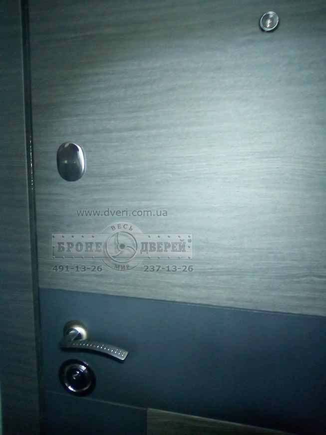

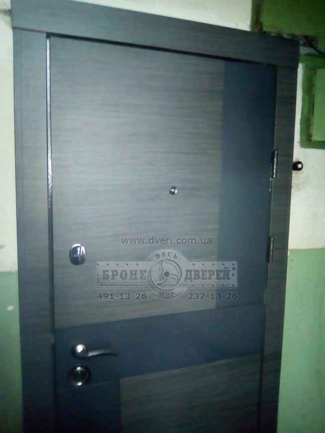

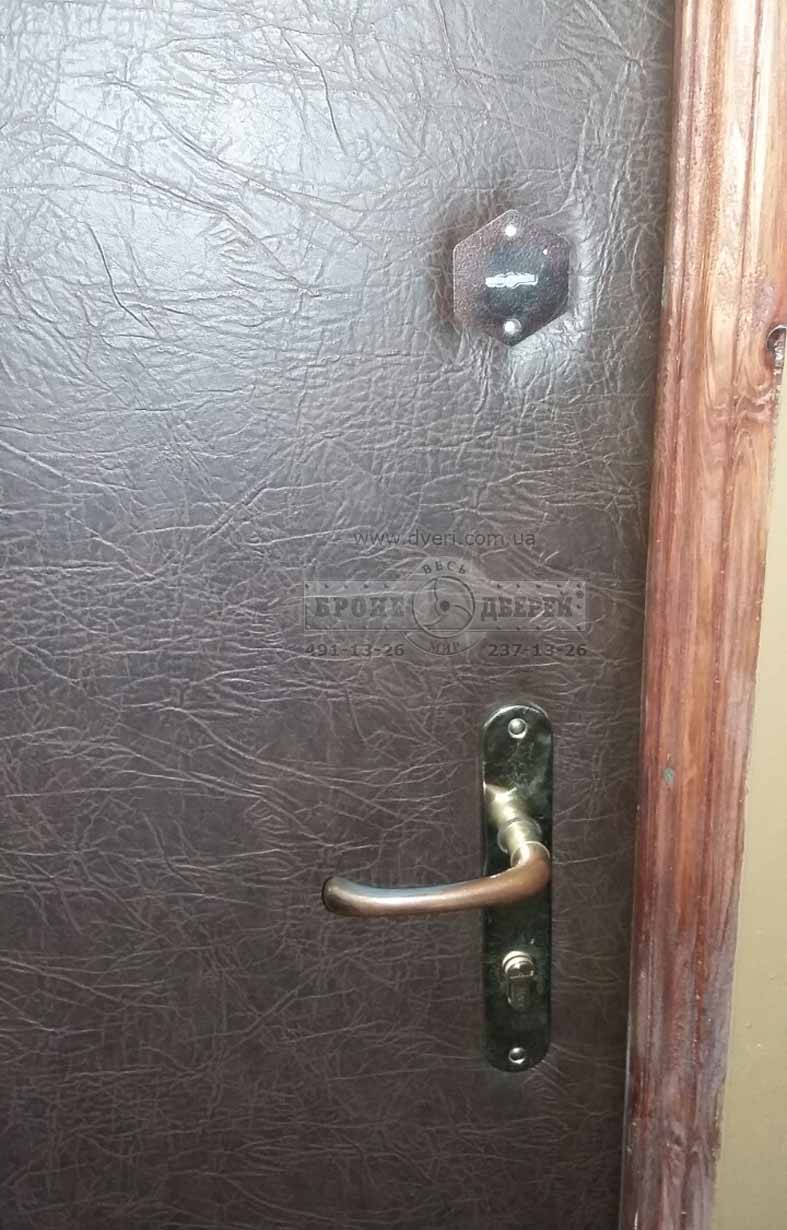

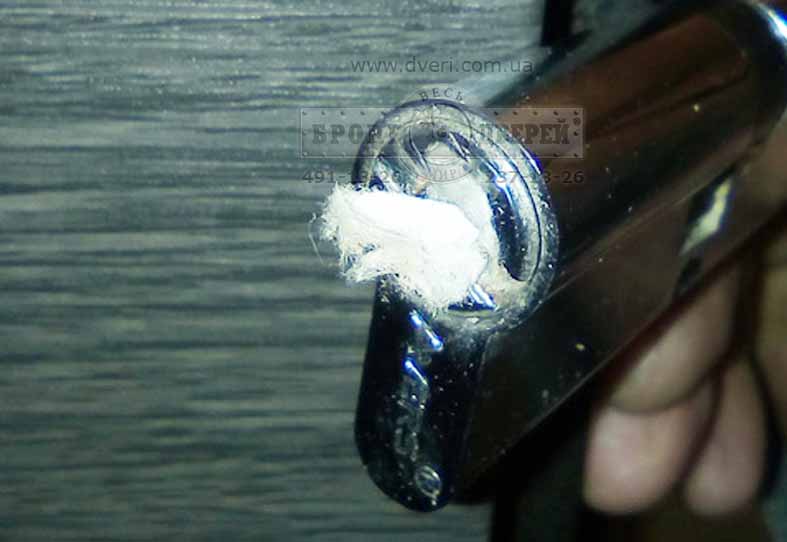

Квартирная кража в Киеве ул Курнатовского 5.
Эта квартирная кража произошла примерно месяц назад, в январе.
На объект выезжал мастер Владимир.
Ох уж эти модные красивые двери.
Увидев фото, сразу вспомнил, что нас периодически критиковали что у нас устаревшие дизайны и т.д.
Хотя на самом деле мы делаем те же самые дизайны тоже. Короче говоря, девчонкам очень нравятся такие двери.
Просто я увидел дверку с симпатичным дизайном и "за доступную цену".
Я к тому, что такие двери тоже я уже называю "Мечта вора".
Смотрим фото.

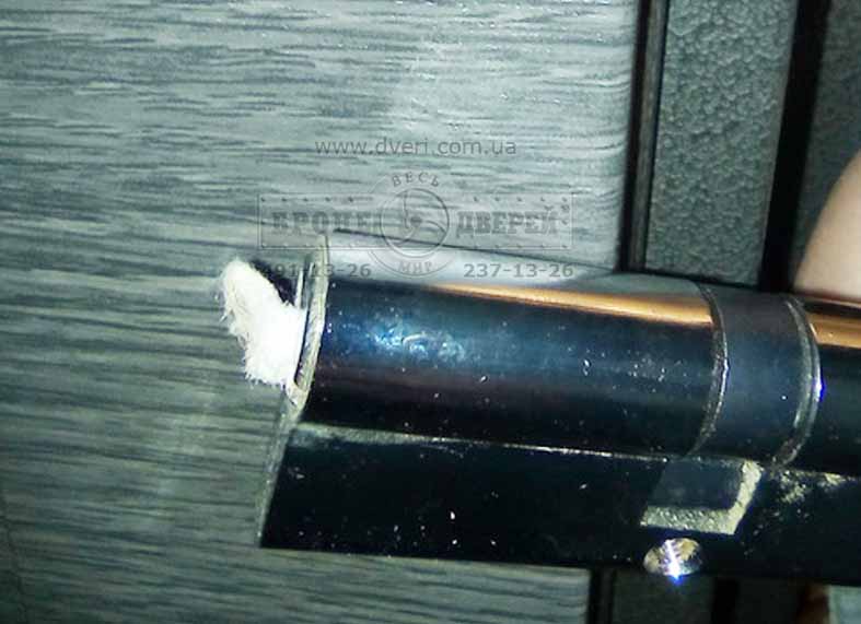

Как видим из фото, цилиндр вскрыт скорее всего методом "пыжевания"
Периодически мы с таким сталкиваемся. Открыли оба замка чисто , без видимых повреждений.
Верхний сувальдник так же не поврежден.
Возможно тут воры воспользовались Самоимпрессионной отмычкой
Мне данная дверка напомнила очень испытания схожей двери- Украинские стальные двери "Ф..." не сертифицированные на взлом.
Тут воры решили действовать более тихим способом.
Считаю, что именно двери, как в подавляющем большинстве случаев, стали причиной квартирной кражи.
Т.е. судьба сражения за имущество этой квартиры-была решена в момент покупки двери.
К сожалению, понимаю, что та же судьба ожидает и многих других владельцев таких дверей.
Традиционно смотрим табличку и дверяем.
Подборка схожих историй Вскрытие дверей отмычками или ключами

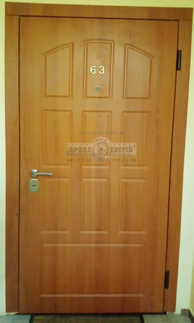

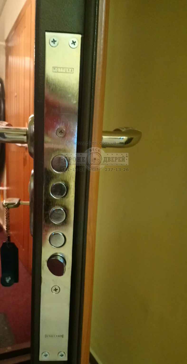

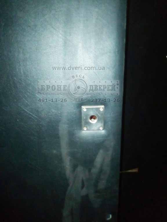

Взлом двери на Осокорках в Киеве.
Воров арестовали копы!
Вскрытие дверей на Осокорках, улица Садовая.
Квартирная кража произошла 15 февраля 2019 г.
На объекте был мастер Владимир.
Интересная история. Дверь вскрыли с внутренней стороны. Злоумышленники залезли в дом через окно. Если бы брали только мелкие вещи, возможно вышли бы назад таким же способом. Но они решили захватить с собой генератор тока. Это объемная вещь и в окно генератор не проходил. Поэтому злоумышленники решили выйти через дверь. Верхний замок, компьютерный, с барашком, просто открыли. А нижний был Гардиан 3012 под ключ-бабочку. С ним пришлось повозится, но дверь вскрыли. Вынесли награбленное. Но благодаря бдительности соседей (увидели незнакомых людей во дворе и машину за воротами) был вызван наряд полиции. Сотрудники полиции задержали злоумышленников. С нашей стороны была произведена реставрация дверей с внутренней стороны приварили металл 2 мм и поставили такой же замок.
Рекомендовали заменить дверь на более взломостойкую.

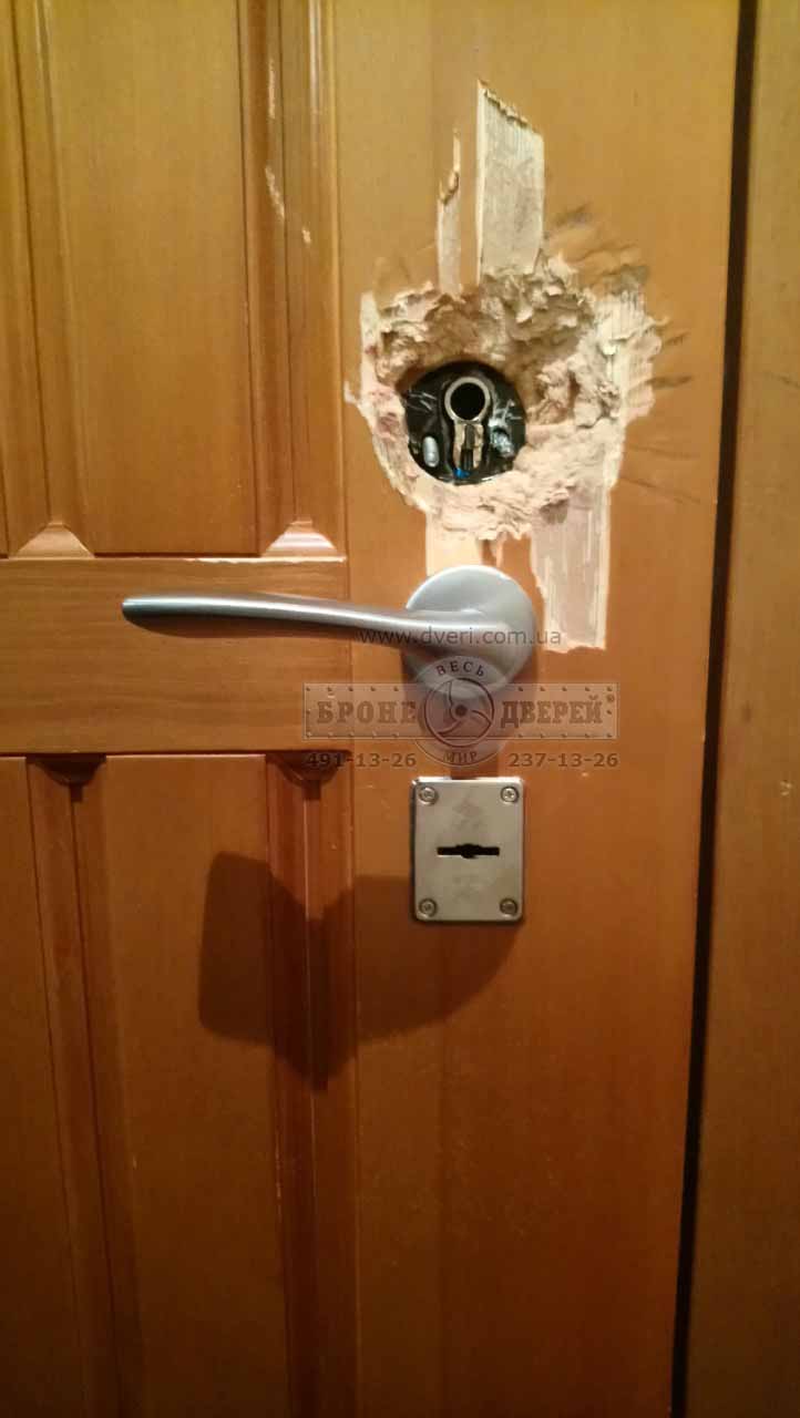

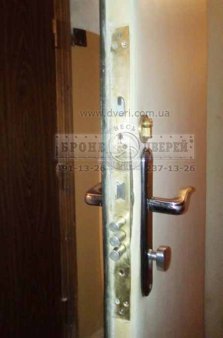

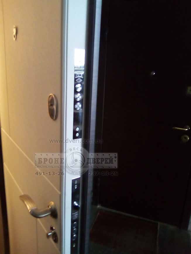

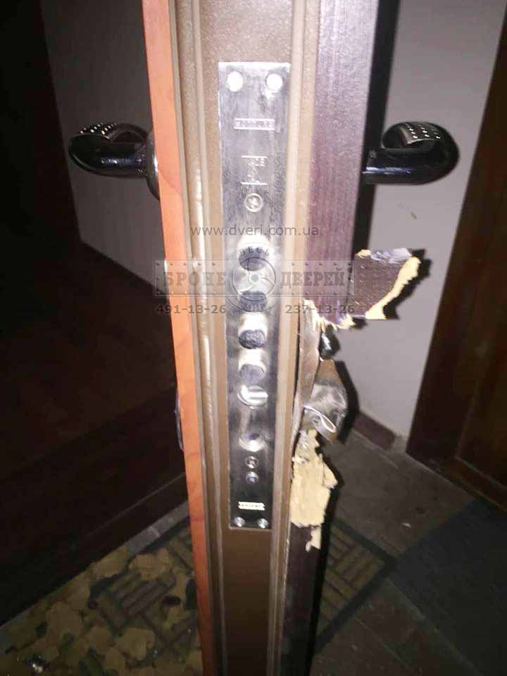

Вскрытие двери ворами.
Двери Киев ул Житомирская.
23 февраля 2019 г. Хозяева квартиры отсутствовали. ул.Житомирская, 4 этаж.

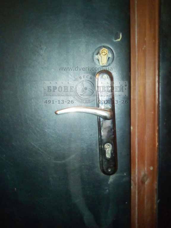

Когда вернулись домой двери были вскрыты. Нижний замок моноблок Кале с двумя цилиндрами , с декоративной накладкой.
Ручка на планке. Ручку скрутили. Цилиндр Кале был вскрыт чисто, также чисто был вскрыт второй цилиндр Кале.
Верхний замок был Герда Титан.
Он не был закрыт, так как плохо работал и хозяева не пользовались им, просто не закрывали.
Двери более 20 лет.
Интересный момент.
Двери из толстого металла, 3 замка!
1 из замков интереснейший замок- Герда Титан.
А квартиру ограбили.
В чем дело?
Смотрим табличку, можно ли было заранее предвидеть беду?
Я как раз тогда начинал заниматься дверями и эти двери полностью отвечают тому времени. Просто их время прошло и давно. Сейчас воры далеко ушли вперед и эти двери уже морально устарели.
Конечно если б такие двери при их создании проходили испытания, то возможно такого ужаса не произошло.
В любом случае итог таков. Двери старые, замки морально устарели и при изготовлении двери была масса ошибок, что я напоминаю, в то время было и у нас.
Все это привело к печальному итогу.

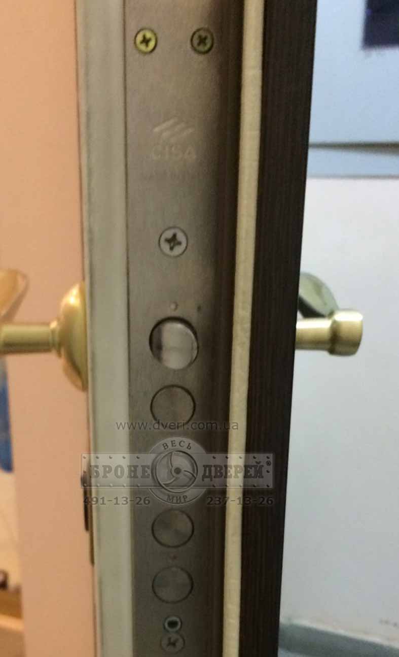

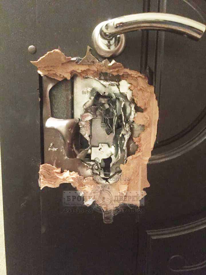

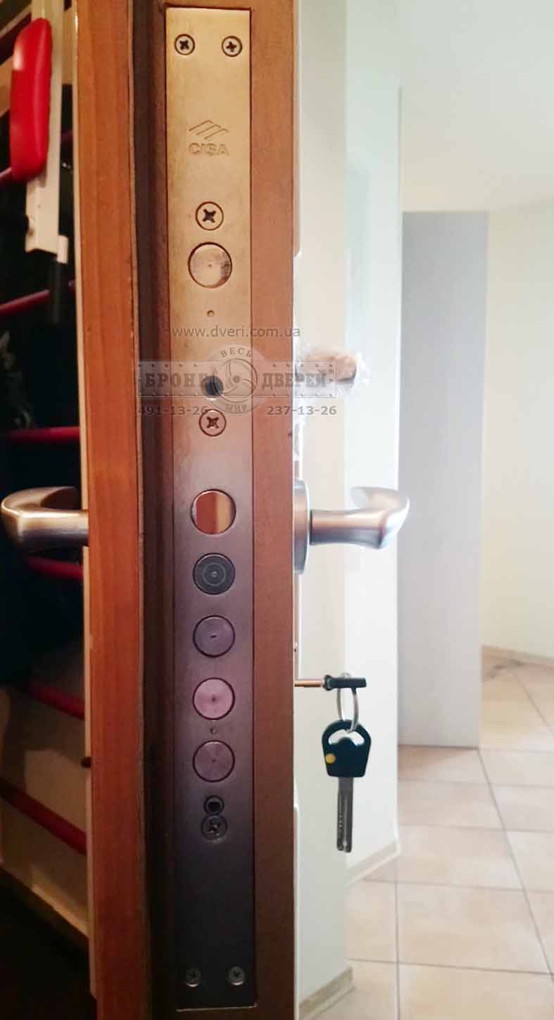

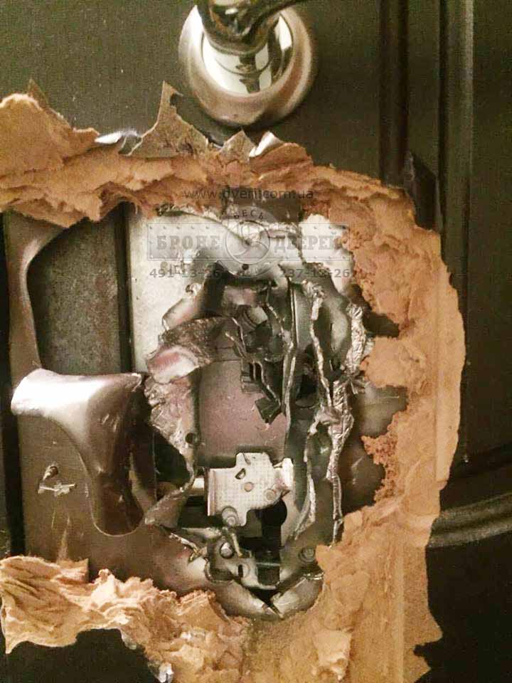

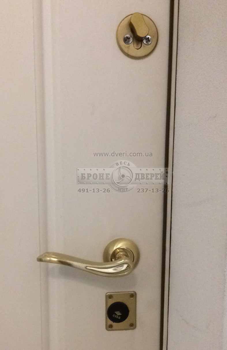

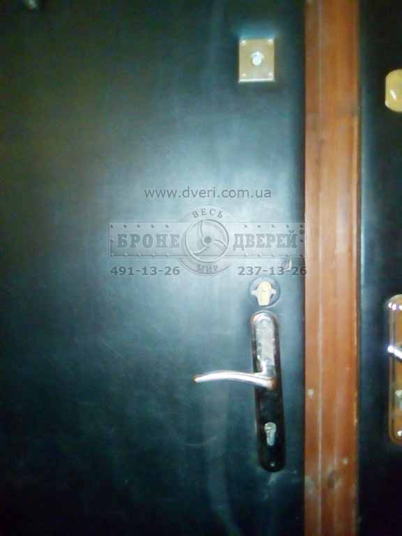

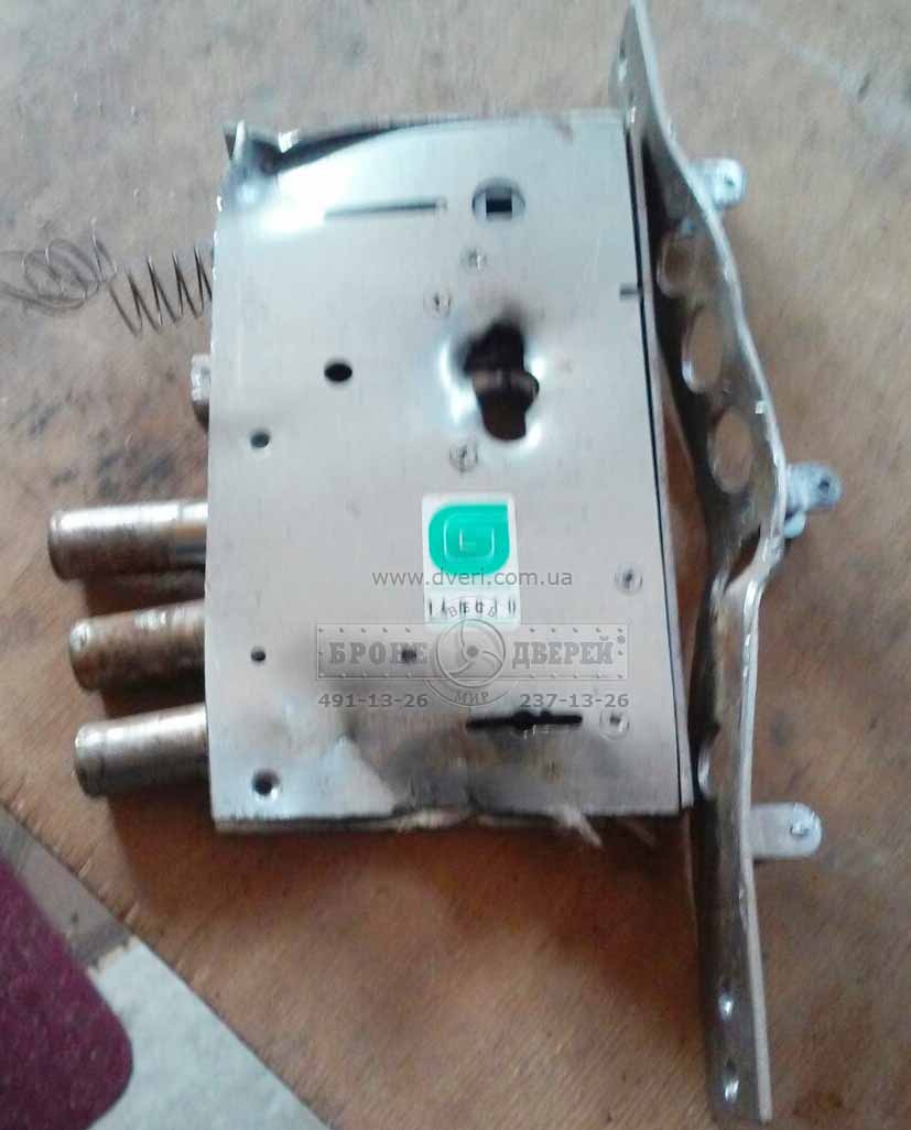

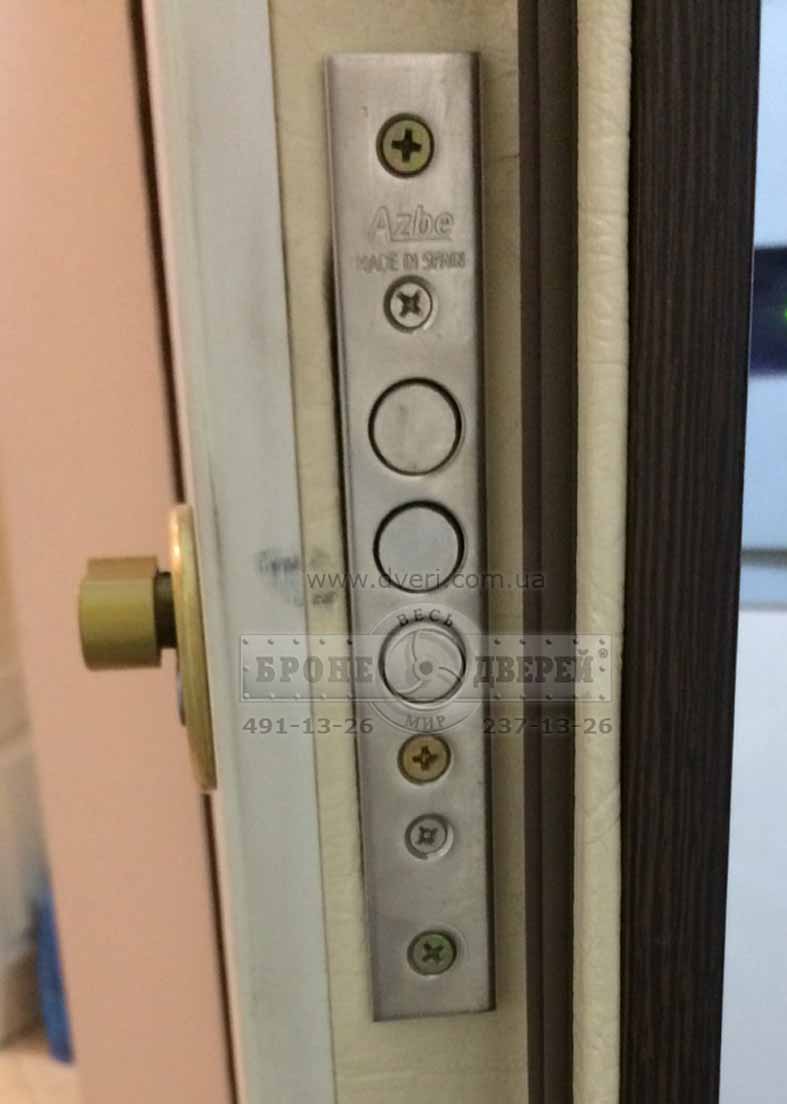

Снова воры взломали замок моноблок, в этот раз Cisa и ограбили квартиру.
Двери в Киеве ул. Никольско слободская...
Снова тамбурная дверь не помогла!
Дом с консьержем и видеокамерами.

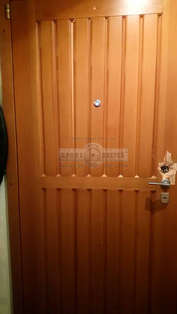

К нам обратились за помощью в ремонте двери после взлома вором.

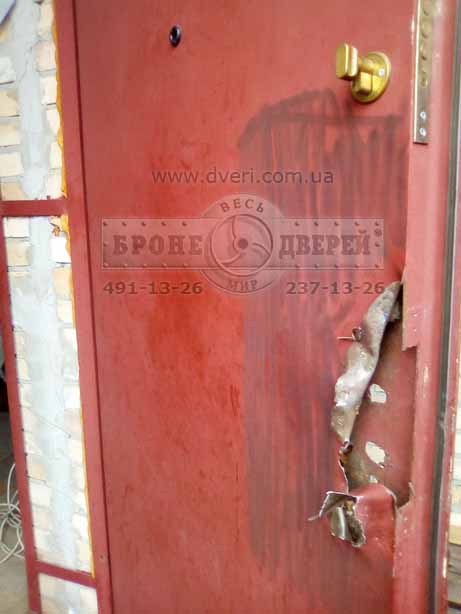

На первый взгляд двери довольно мощные и интересные и внушили доверие. Мощный металл, очень интересные и необычные петли и пожалуй каждый кто владел бы такой дверью
был уверен, что это бомба. Но было маленькое "Но"...
Первая тамбурная дверь была укомплектована популярным замком, скорее всего Моттура 771.
Как мы поняли, его открыли без повреждения и мы предполагаем, что это скорее всего могли сделать Самоимпрессионной отмычкой
Снова тамбурная дверь стала зановеской для вора и спрятавшись за нею воры могли орудовать как им захочется.
На объект выезжал мастер Миша и он предположил, что воры проникнув за двери не были готовы к второй.
Я все же со временем осмелился предположить, что не факт!
Ведь воры могли и например, на 1 час ранее за 2 минуты вскрыть самоимпрессом замок, а потом изучить вторую дверь и вернуться с необходимым им инструментом.
Я это не утверждаю, но так тоже могло быть.
Как вы наверное уже догадались, после преодоления первой двери, воры так же без повреждения, возможно, Самоимпрессионной отмычкой открыли замок Чиза моноблок.

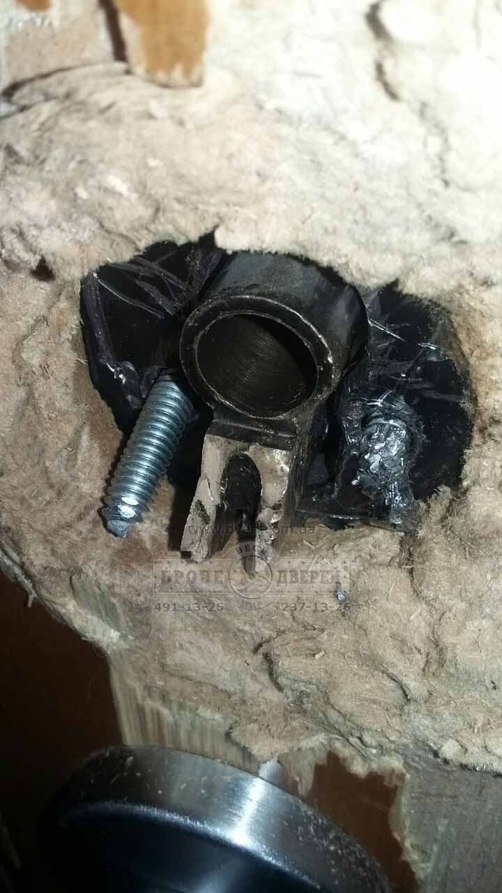

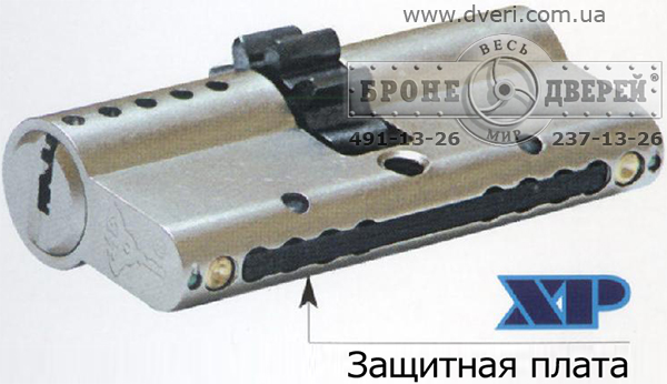

Точнее его сувальдную часть. Цилиндровая часть была защищена накладной броненакладкой, которую сорвали и цилиндр Мультилок классик выломали. При этом, судя по фото цилиндр не переломали, а оторвали секретную часть цилиндра и скорее всего потом отверткой его оторвали.
Цилиндр MUL-T-LOCK Сlassic, судя по фото обладал платой против перелома!
И как видно с фото ниже, плата не помогла от перелома цилиндра. И так происходит практически всегда, к сожалению.
Судя по следам на двери и объёму работ, я предположу, что на взлом второй двери у воров могло уйти от 15-до 30 минут +-
Более точно сказать сложно.
Фото взломанной двери и взломанных замков.
Замок CISA 57.986 моноблок с перекодировкой CAMBIO FACILE?
17.3.2019, 23:09
Скорее всего CISA 57.986. Там могли быть различные варианты, например с шторкой или без, но на результат это не повлияет.

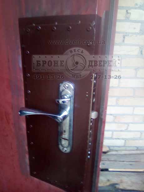

Цитата(Игорь @ 16.3.2019, 10:40) *
[b]Снова воры взломали замок моноблок, в этот раз Cisa и ограбили квартиру.
Я правильно понял, броненакладку прикрутили не на дверное полотно, а на МДФ панель?
Т.е. ворам было достаточно расковырять МДФ и поддеть её фомкой, чтобы получить доступ к торчащему цилиндру?
Но при этом, решили рвать плаг, а не сам цилиндр?
Петли действительно интересные...
Игорь!
Извините что поправляю , но у CISA 57.986 НЕТ шторок , блокировка ключевого отверстия имеется в зависимой CISA 57.985
Alek-3aaa
18.3.2019, 16:53
До..ё..б
306
2.9.2016
1470
Броненакладку надо ставить врезную , крепить ее к замку на болты из закаленной стали.

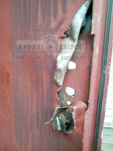

19.3.2019, 12:59
Взлом двери на Борщаговской в Киеве в конце 2018г.
Снова тамбурные двери не уберегли от кражи.
Воры преодолели 3 двери!
-2 двери в 1м проеме не защитили квартиру.
Квартирная кража состоялась примерно 19.12.18. Обычная квартира из разряда "нечего брать".
Нас вызывали для "усиления" общей двери. На обьект выезжал Михаил.
В огабленной квартире почти всегда кто то был. Стоило женщине выйти буквально на 1.5 часа, как воры тут же проникли к ней в квартиру.
Хочется отметить тот факт, что в других квартирах за общей дверью были двери "Мечта вора" с еще более популярными среди воров замками, но их не тронули.
Первая дверь в проеме в квартиру с цилиндровым замком и сувальдным ПРО САМ была вскрыта без повреждения, скорее всего отмычками. Хотя может и похожими ключами. Т.к. мы не видели-утверждать сложно.

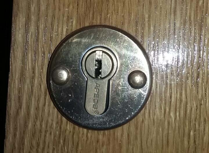

У деревянной второй двери в проеме в квартиру стоял 1 цилиндровый замок и как мы поняли, цилиндр был провернут свертышем. Смотрите на фото.
Обычно воры такого рода цилиндры переламывают и т.д, а в данном случае они его провернули неким свертышем.
Обратите внимание на то, что у цилиндра Апекс отверстие под ключ расположено не горизонтально, а вертикально, что не естественно для таких типов цилиндра.
Квартиру к сожалению обворовали.
Особых денежных ценностей в ней не было, но все же воры украли много вещей.
Подразделы по похожим случаям:
Заметьте, как уверенно воры преодолели 3 двери на пути к квартире. Конечно все эти 3 двери хотя и совершенно разные, но при этом их что то обьединяет.
И это то, что все они не проходили никогда испытаний на взломостойкость и соответственно и отмычки.

Фото двери после взлома вором.
Взлом замка Моттура 54.797.
Недавно так же где то в ФБ набрел на эти фото двери взломанной ворами.
Жутко, но "классика жанра".
Недавно где то в интернете нашел эти фото и решил выложить их сюда в "копилку".
Сначала просто было фото разорванного замка, а потом я присмотрелся и понял, что это очень популярный замок Моттура 54.797.
Я ничего не знаю про этот случай, но скорее всего все закончилось успешно для вора.
Как я понимаю, двери уголковые т.к. из-за разорванного листа стали видно слева фрагмент развернутого уголка.
Данный случай полностью подтверждает мою оценку по уязвимости таких дверей и замков, которую я давал в соответствующих разделах.
Я осмелюсь предположить то, что если вор мог шуметь сколько угодно, то время взлома могло составить от 15 минут и более.
Если вор не сильно мог шуметь и вынужден был аккуратно и тихонько разрывать полотно двери и корпус замка, то уму понадобилось бы от 30-до 120 минут +-.
Этот случай интересен тем, что мы видим, что вор не ограничивается временем в 5 или 10 минут и часто может орудовать бесшумными рычажными инструментами до нескольких часов.
Естественно такие двери были взломаны физически и судя по следам-это не дрель и не болгарка, а рычажный инструмент, а значит вор использовал
Инструменты воров по 3 классу стандарта EN 1627 -2014
По этому, как конструктор взломостойких дверей я понимаю, что двери в обычные квартиры должны выдерживать до нескольких часов взлома именно рычажным и безшумным инструментом.
Вот именно по этому мы недавно и провели интереснейшие Испытания двери Бодигард 4 класса в 2018 г.( выстояли 4 часа.).

Вскрытие дверей отмычками, скорее всего.
Воры вскрыли отмычками двери в Киеве ул. Дмитриевская.
В очередной раз к нам обратились за помощью люди у которых побывали воры.
Дверки старые им уже лет 14. они 2005 года.
