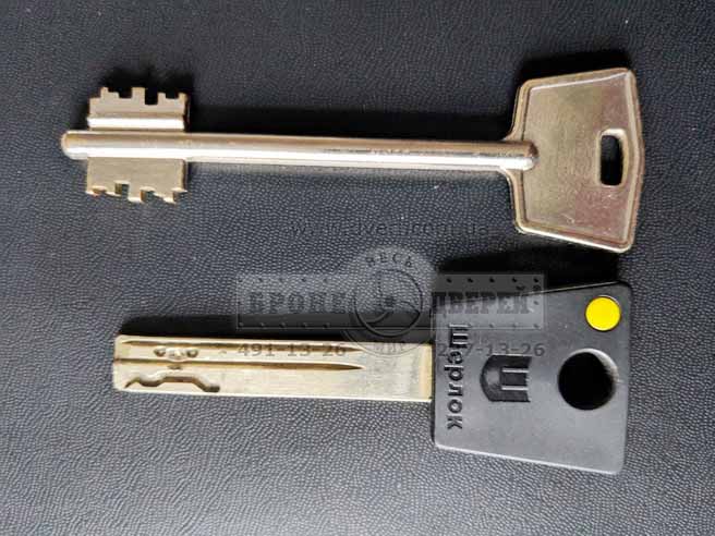

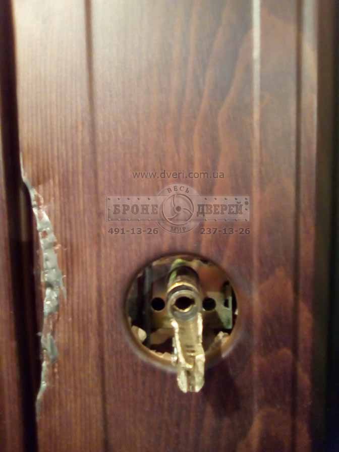

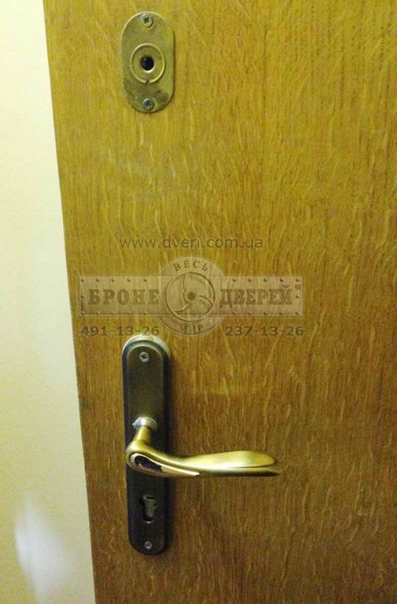

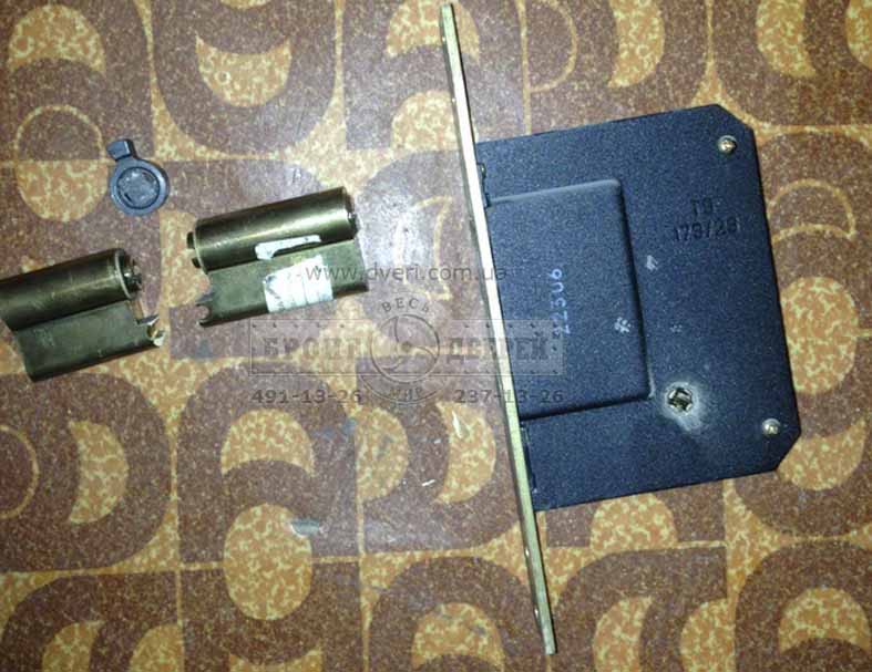

Снова вскрытие замка Моттура 54.797 и цилиндра мультилок 7*7 ворами.
Сейф не вскрыли, но вырвали и пытались унести, но не унесли.
Снова к нам обратились за помощью в смене цилиндра и в разговоре выяснилось, что людям не просто надо сменить цилиндр, а у них есть на то причина и это именно
квартирная кража. Спустя несколько дней с первой консультации мы выяснили, что у пострадавших стоял замок Замок Mottura 54.797 ,
Я увидел в этом явном всплеске краж с замками Mottura 54.797 некий след!
Некий отпечаток действия возможно одной банды домушников работающих именно по этим замкам.

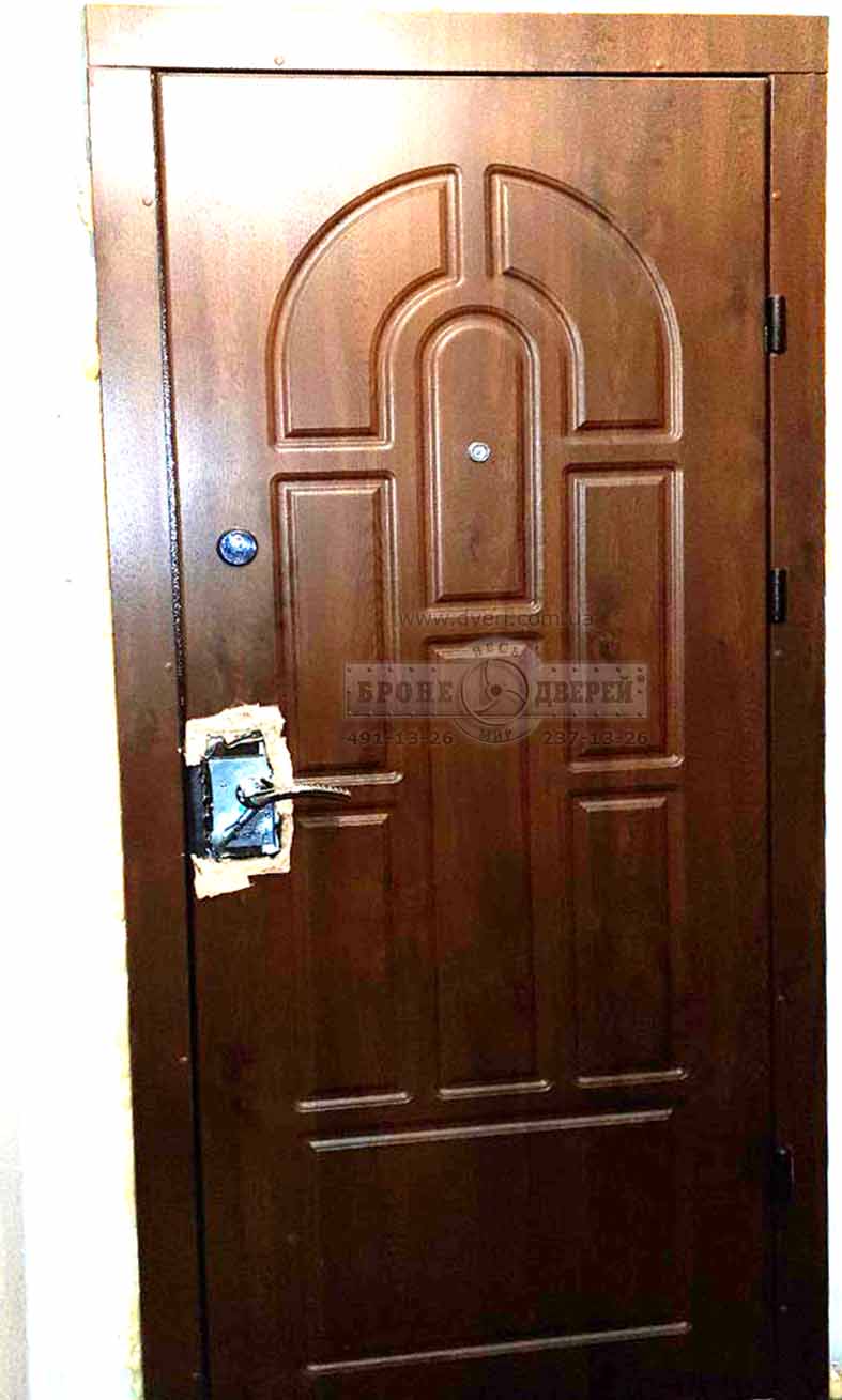

Через пару дней.
И каково было мое легкое удивление, когда спустя пару дней как я общался с пострадавшей мы с Мишей выяснили, что дата и улица у последних случаев совпадают!
Бинго!
Вот предыдущий случай:
http://dveri.com.ua/forum/index.php?showto...post&p=7984
Ага!

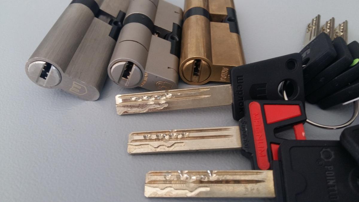

Моттура 54797 Уже морально устарела и место ей на свалке истории.
И дело даже не в цилиндрах. Дело в самом замке.
Его главная беда в том, что он легко узнаваем снаружи. Попробую объяснить...
Уже не секрет, что почти к каждому замку есть самоимпрессия. Тот кто их хоть раз видел, а еще лучше держал в руках заметил их особенность.
Особенность в том, что их нужно подстроить под нужный замок. Выставить нужное количество пинов и угадать ширину сувальд. Конечно есть сразу готовые отмычки "заточенные" под определенную марку замка.
И вот представьте себя на месте домушника с кучей вот таких "заточенных" под свой замок отмычек. Перед вами прорезь замка...
Первый вариант: Хорошо если производитель замка, пожлобился поставить приличную декоративную накладку, а поставил ту жестянка, что шла в комплекте, с указанием бренда. Тут все просто доставай нужные отмычки и смело ими пользуйся.
Вариант два: прорезь не маркирована брендом замка и нужно играть в лотерею. Вставлять отмычки по очереди и пытаться ими манипулировать. Хорошо если угадаешь, а если нет. Сувальд в разных моделях разное количество, а есть такие где и шторка опускается. Если сразу не понять, что шторка падает, можно и пины погнуть, а оно домушнику надо, инструмент портить?
Для первого варианта надо иметь кучу отмычек, для второго таже куча отмычек и времени для игры в лотерею "попробуй угадай". Я промолчу про не хилый опыт работы с замками.
Другое дело наш любимец статистики и продавцов ширпотреба Моттура 54797 smile.gif Легко узнаваем какую накладку на него не цепляй. А главное, благодаря всевозможным барыгам и некоторым потребителям считающие, что это классный замок потому, что "о чудо, цилиндр блокирует сувальник..."
Этот замок достаточно распространен на довольно не дешевых дверях (что уже выглядит заманчиво для вора)
Отсюда вывод, зачем вору усложнять себе работу, купи одну отмычку под Моттура 54797. Увидел замок, считай, что она уже на половину открыта. Осталось только справится с цилиндром. Ну а как цилиндры ломают и вскрывают, читайте этот раздел!
Отсюда и статистика, почти все цилиндры сломаны или вскрыты, а сувальник открыт как родным ключем.

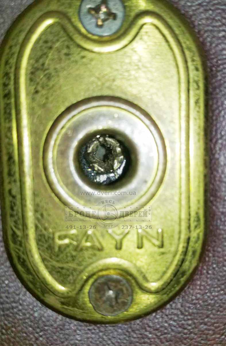

21.1.2019, 9:54

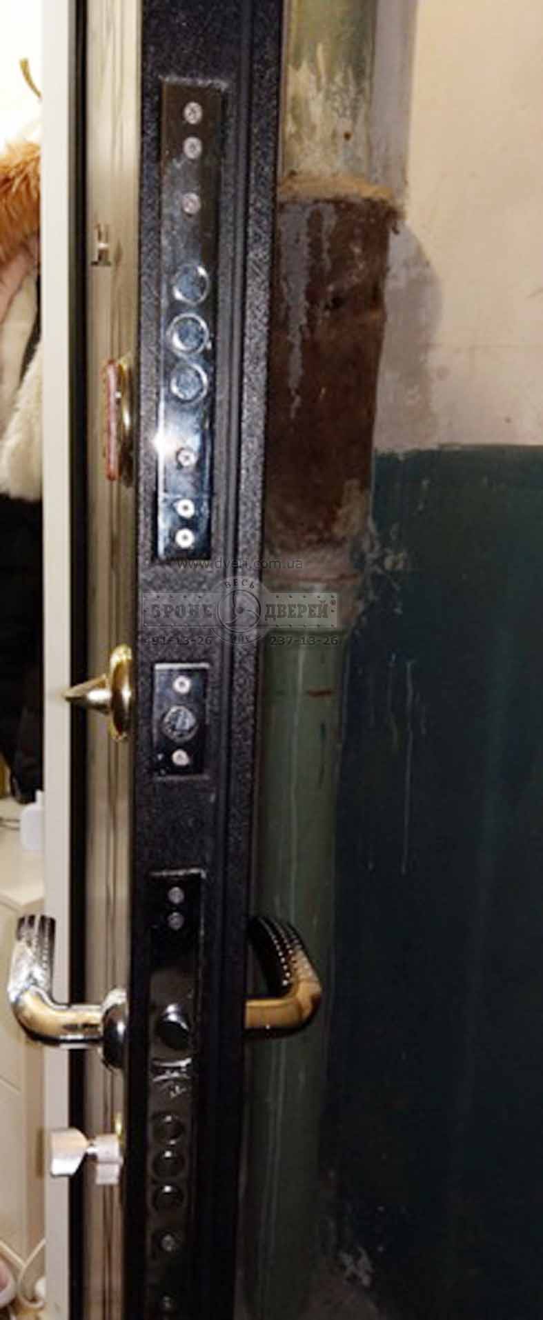

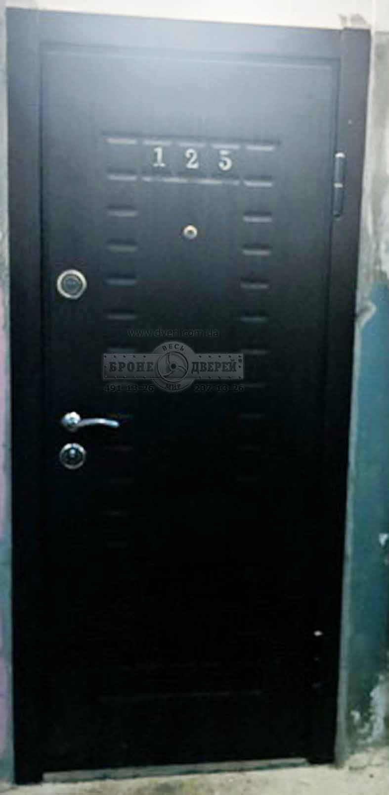

Воры вскрыли двери при людях, наши старые двери эконом серии.
Двери 3 класса от ВМБ.
Недавно наш мастер по сервису Миша поведал историю наших старых клиентов, которые давно заказывали наши двери из относительно недорогой линейки.
Насколько мне известно двери нашего производства установленные на Русановке, ул. Энтузиастов. Скорее всего двери модель так называемая 3 класса. Цилиндр в двери был простой Азбе Н-7, однорядка.
Как мы поняли, данный цилиндр открыли прям при людях без повреждения, второй замок закрыт не был.
Вор вошел в квартиру, увидев людей, что то типа извенился smile.gif и убежал!
Слава Богу, что людей не ограбили и не покалечили. В данном случае людям повезло.
Отмычка это была или схожий или утерянный ранее ключ- сказать пока сложно т.к. информации мало.
Тем не менее, утверждать 100% отмычки или ключ-будет не совсем верно. Просто следим.
Вот такая история. Все как есть.

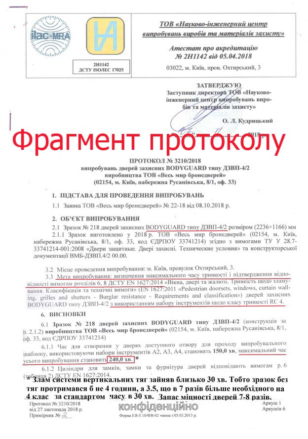

Давайте посмотрим, что говорят на этот счет таблички.
Табличка верна?
Сила в бренде производителя или в классе двери?

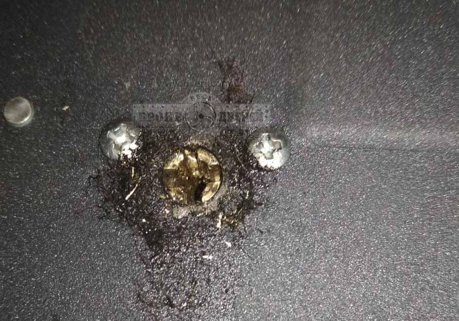

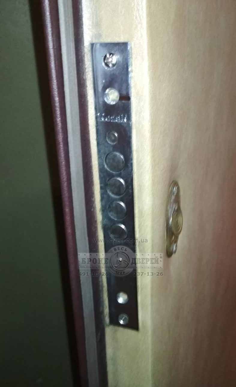

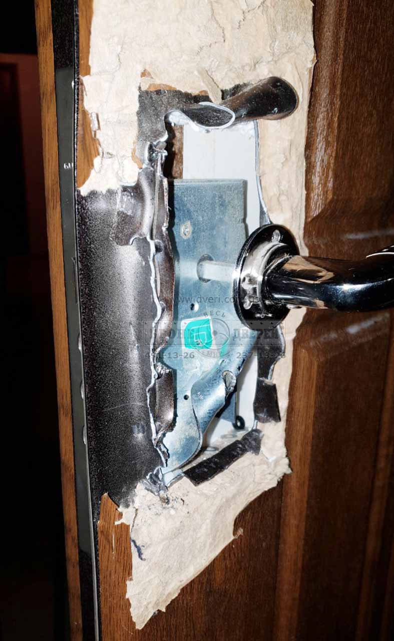

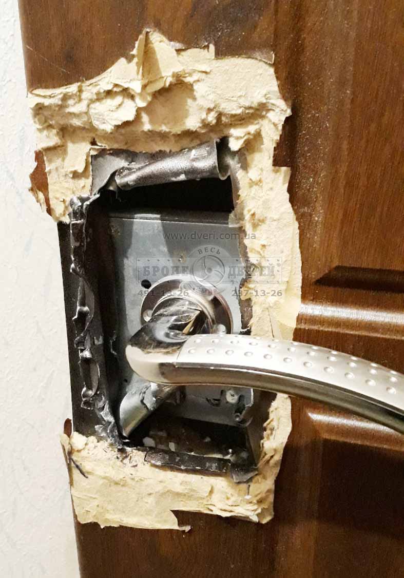

Взлом двери в Киеве.
Двери в Киеве, Оболонь, пр. Оболонский.
Только что к нам за помощью обратился мужчина, которому взломали двери.
С его слов мы поняли, что взлом- комбинированный с отмычками.
Взлом двери и квартирная кража произошли ночью при спящих соседях.
Сувальдный замок Гардиан выпотрошили разорвав полотно двери.
Взлом замка Гардиан выглядит так.
Скорее всего взлом замка и двери осуществлен киличным ножом. К сожалению, моим любимым инструментом.
Видео взлома двери киличным ножем
[youtube]zx8BavOUCwA[/youtube]
Видео взлома др. модели замка Гардиан, но схожим методом.

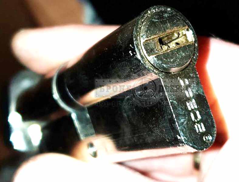

Цилиндровый замок скорее всего вскрыли отмычками т.к. он не был поврежден. Кстати дешевый цилиндр Апекс с барашком.
Помните истории про возможную уязвимость дешевых цилиндров с барашком к вскрытию проволочкой?
Может и тут это сработало, а может и нет.
Возможно это был или подбор схожего ключа или Самоимпрессионная отмычка для цилиндров
Это все написано со слов пострадавших. Мы постараемся подъехать на объект и узнать больше.

Данные двери так же не обладают сертификатом подтверждающим их высокую надежность. Результат соответствующий.
Снова смотрим табличку.
Снова табличка верна.
Люди срочно заказали настоящие сертифицированные двери 4+ класса и утром подписав договор- уже вечером они получили "тепленькую" дверь 4 класса под их размер индивидуального изготовления. Я сам был приятно удивлен, что настолько оперативно удалось помочь человеку и ничего не сорвалось. На самом деле-это была целая спецоперация по срочному изготовлению двери и огромное количес тво людей вели и контролировали этот заказ, что б все выполнить максимально оперативно. Даже установщиков специально вызвали , хотя у них в это день был выходной.

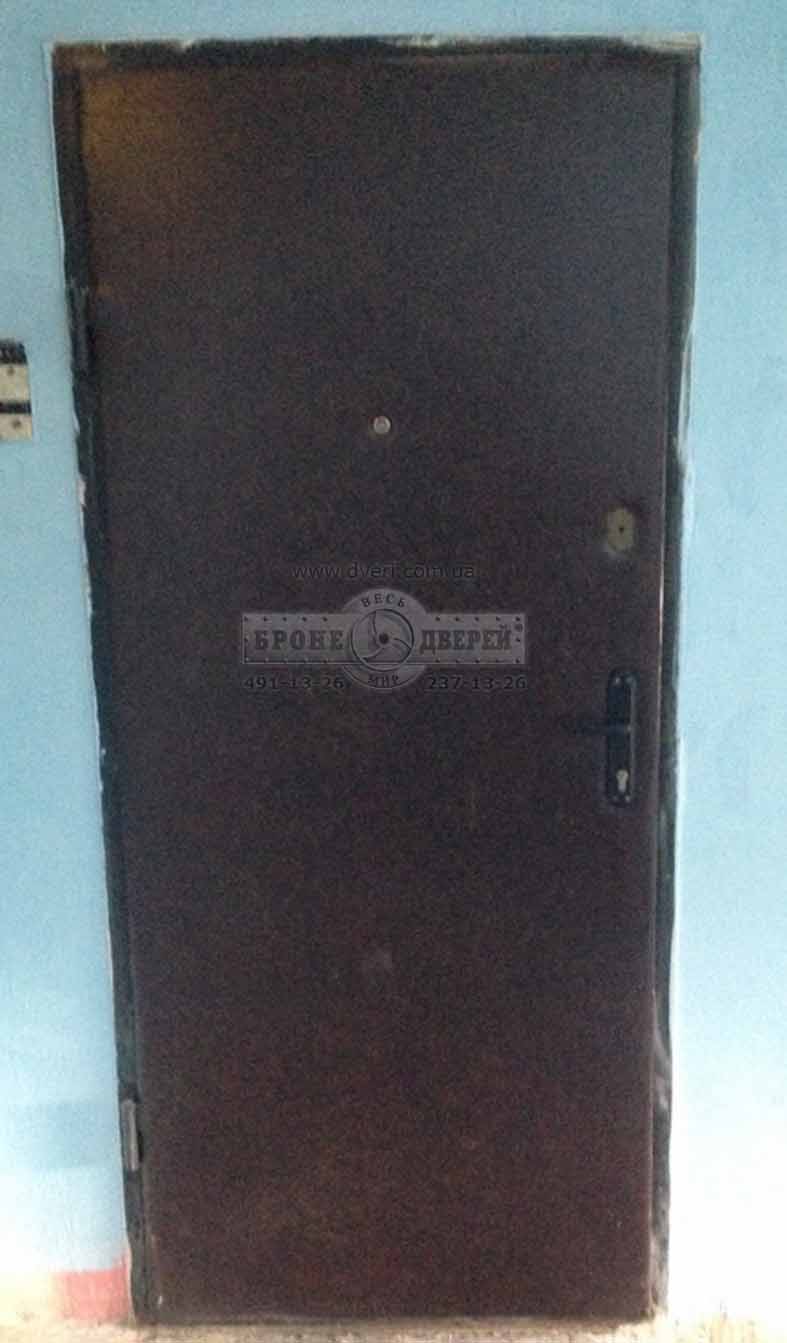

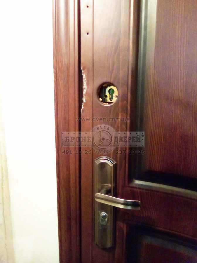

2.2.2019, 11:52

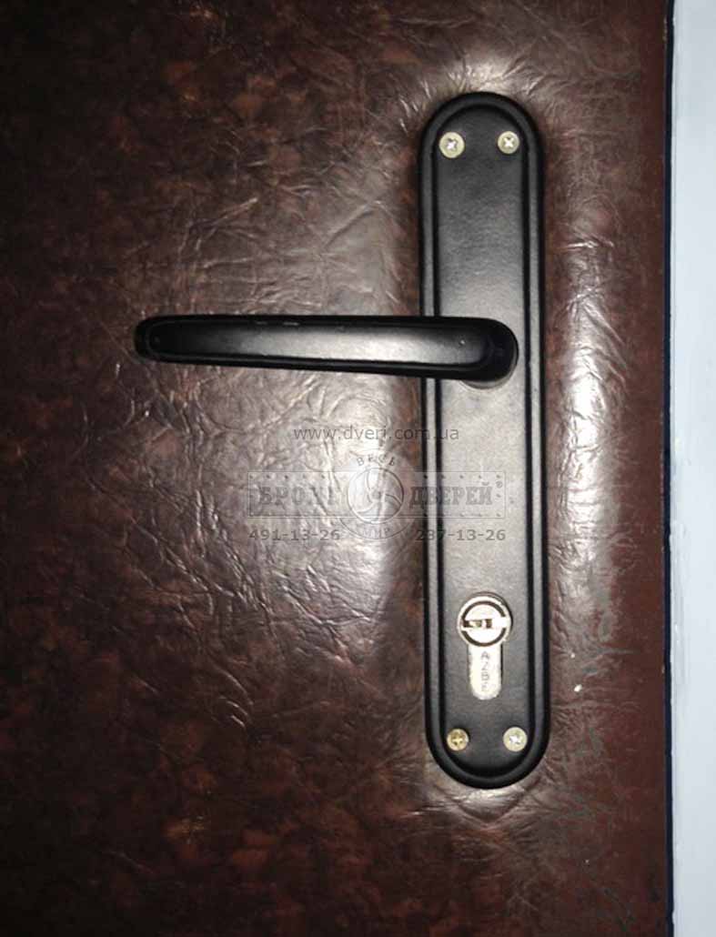

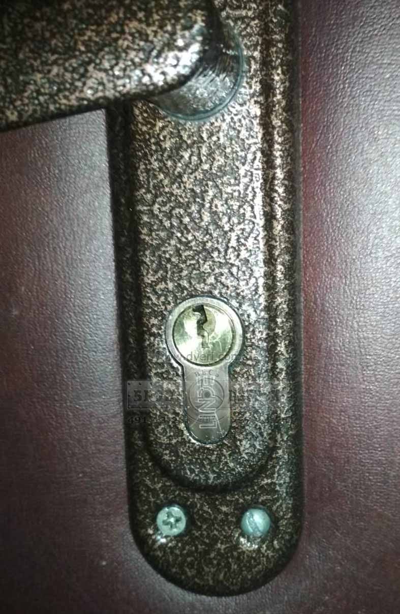

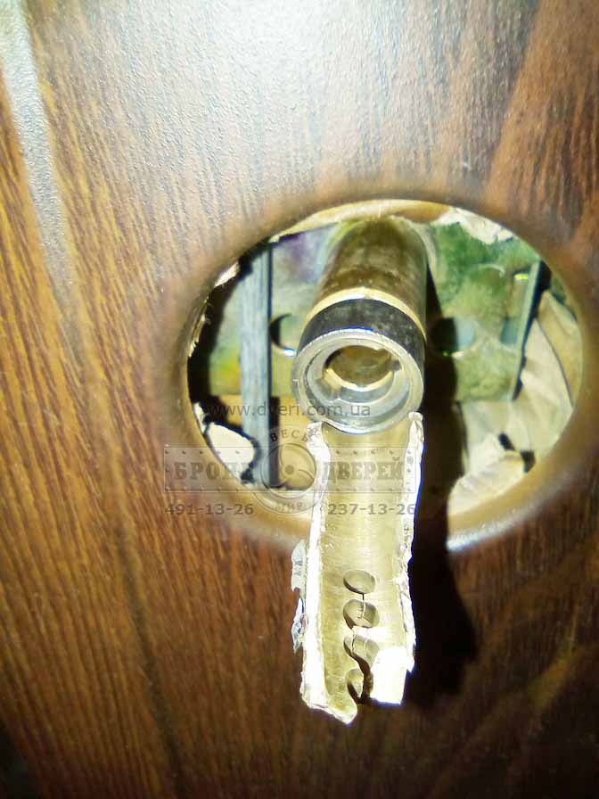

Воры вскрыли двери с крабом без повреждения.
Двери в Запорожье гор. Орехов.
Сегодня к нам за помощью обратились пострадавшие.
Ситуация многим знакомая.
Кватрира типа "у нас не чего брать" с китайской дверью, которой уже лет 15.
Вскрытиые ворами китайские двери были с 2мя цилиндровыми замками. Основной замок был с многосторонним запиранием.
Как мы полняли двери были вскрыты без повреждения замков.

Вскрытие двери в Одессе с цилиндром Шерлок.
Только что к нам обратились люди которых обворовали.
С их слов квартирная кража произошла вчера возможно днем.
У них стояли двери с 2мя замками. Один замок был сувальдный, второй цилиндровый Шерлок!
Для меня этот случай интересен тем, что у цилиндра Шерлок очень не обычный ключ, который внушает некое доверие к нему как к нестандартному и сложному решению.
Однако меня, как конструктора настоящих защитных дверей, настораживало все эти годы то, что такой интересный цилиндр- не обладает сертификатами по стандарту для цилиндров
EN 1303 -2005 И не смотря на мое желание дать людям дешевый и типа классный цилиндр- стандарт на двери
EN 1627 -2014 не разрешает нам использовать несертифицированные комплектующие и замки.
И вот вам пример. Думаю, что возможно мыльный пузырь с диковинным цилиндром и подозрительно дешевым- таки лопнул.
С слов звонившего мужчины, после вскрытия ключ не мог дойти до конца в цилиндр и складывалось ощущение, что цилиндр чем то забит.
Возможно вскрытие цилиндра Шерлок произошло методом "пыжевание" или др. схожим.
Возможно вскрыли похожими ключами и т.д.
Когда нет следов явного физического взлома- не просто утверждать, что это была отмычка или похожий ключ и т.д.
Людей, к сожалению обворовали.
Будем следить за развитием событий. Если удастся узнать больше про то как происходила квартирная кража в Одессе- мы дополним пост.
Я очень неприятно удивлен тем, что это уже 3-я квартирная кража, которую я за сегодня изучаю.

Игорь!
Цилиндры Шерлок это несколько упрощенная версия ( в части защиты от взлома ) цилиндров Magnum Superior. С точки зрения кодовых элементов , формы ключа они идентичны.
Magnum Superior имет следующие сертификаты :
Сертификат РОСТЕСТ 4 КЛАСС (Высший) ROSTEST
Сертификат SKG Голандия 3 Звезды (Высший)
Сертификат SBD Одобрены полицией, как эффективное средство профилактики преступлений.
Сертификат Британского института BSI
Лицензия KITEMARK № KM559658 EN1303:2005 с максимальными баллами 16-0-С62
Наверное достаточно даже для Вас, Игорь, любителя европейских сертификатов.
Однако , есть образцы этого цилиндра , которые вскрываются отмычками за 1 минуту:
Видео вскрытия цилиндра отмычками.
[youtube]L9GFh8Sm3Y8[/youtube]
На видео цилиндр Магнум.
Шерлок с его второй линейкой качества ( так как стоит дешевле) вскрывается за тоже время.
Однако , у меня были в реализации Magnum Superior в черной головкой ключа , которые Д. Брагин ( на видео выше он вскрывает) отказался вскрывать под видео, так как известными аварийщиками такой вскрывался в тисках не менее 18-20 минут ( при том что ключ был в руках и секретные коды были более или менее известны).
Вообщем , Вывод ... не ВСЕ что имеет сертификат является "золотом".

Справедливости ради замечу, что судя по ключам, у людей были тонюсенькие двери которые не позволяли поставить нормальный сувальдник и нормальную многопиновую сердцевину того же Шерлока. У меня например до установки дверей Бодигард, стоял как раз Шерлок под Ростексом, так вот там на ключе было 9 отверстий под пины под РАЗНЫМИ углами, не считая слайдера, вместо трех как на фото.
примерно так
4.2.2019, 22:58
Цитата(йаОн @ 4.2.2019, 20:34) *
Справедливости ради замечу, что судя по ключам, у людей были тонюсенькие двери.
'йаОн'
Сегодня мне скинули фото двери. Обычная дверь-жестянка, но ключ действительно смешной.
Ваше подозрение вряд ли имеет место быть т.к. ключ стандартного размера и место для кодовой комбинации на нем предостаточно!
Самые крутые цилиндры типа ABLOY Protec-2 начинаются размером 31на31мм.
Места достаточно и ключи как раз стандартные!
Просто имитация двери с имитаторами замков. Еще 1 муляж двери. Результат соответствующий.

Взлом двери в Киеве, Левобережка. Двери "Мечта вора"
Но сигналка ревун -спасла квартиру.
Только что нас набрал человек, но он не "пострадавший", а скорее "счастливчик".
Мы его сразу поздравили. Он относится примерно к 5-ти % тех, чью дверь преодолели, но не ограбили.
И я действительно искренне рад и поздравляю с этим данных людей.
Как мы поняли взлом двери произошел сегодня днем.
У людей стояла популярная дверь в 90-х и 2000-х, мы ее называем "Мечтой вора", хотя, как знают наши постоянные читатели
"Мечтой вора" являются практически все двери, хоть и разных конструкций, но % 90 дверей легко преодолеваются за несколько минут простейшего взлома как тут
или простейшими отмычками.

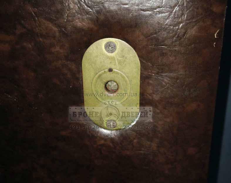

Верхний замок был с крестообразным ключом. Судя с фото накладка от замка Файн, а позже он заменен на китайских хлам "Козак", еще хуже Файна. Хотя все- мечта вора.
Второй замок скорее всего самый простой Симфирополец с простейшим цилиндром с минимальной секретностью( английский профиль)фирмы Лаинс.
Считаю, что в данном случае взлом замков происходил так, как на видео прим. с 2-по 8 мин:
[youtube]0kUQsLJPbS8[/youtube]
Считаю, что время на физический взлом у меня б лично ушло в 1-3 минуты с простыми отвертками и разводным ключом.
Тут использовалась простая отмычка, скорее всего. Не думаю, что время для вскрытия такого замка исчисляется многими минутами.
В этом видео на 4 мин 50 сек я показываю как ломается такой же замок как внизу в этой двери.
[youtube]--JH1yP23CI[/youtube]
Т.е. сами все видите с обоих видео и засекайте время сколько мне понадобилось на взлом 2-х таких замков.
Как видите, раз говорю 1-3 минуты, значит наверное знаю, проверял лично smile.gif
В квартире сразу при входе лежало 2 ноутбука-это тем, кто не верит, что "наскоком" за 3 минуты можно набрать на несколько тысяч долларов.
Воры как только открыли квартиру- вскоре заревел ревун и они тут же сбежали ничего не взяв!
Вот с этим то мы и поздравляем людей.
Мне задали вопрос почему воры не взяли ноуты?
Я считаю, что просто взлом двери- это не статья, ущерб минимальный и часто воры падают "на мороз", мол "Таня попросила ей открыть двери т.к. она потеряла ключи.
А это что не Танина квартира? Ой простите, я дурак, перепутал дом! вот смешно то как, но я готов вернуть деньги за испорченный замок, вот вам 500 грн...."
Вот и все. И их отпустят 100%
А вот взяли б они ноуты и вероятность, что с ревущим ревуном их с ноутами задержат-максимальна и это уже срок. 100%
Вот и решили воры, что "не сегодня", лучше завтра сделаем то же с другой квартирой в соседнем подъезде и без "срока".
Думаю, что воры все верно сделали и по взлому двери и по своей реакции на происходящее.
Выводы.
Давайте посмотрим снова в табличку.
Можно ли было предсказать большую вероятность проникновения вора через такие двери.
Давайте посмотрим наши 10 СОВЕТОВ ПО БЕЗОПАСНОСТИ
Там есть совет про ревун?
Ото ж все работает и все верно и прогнозируемо и очевидно.
Я считаю, что все же люди с такой дверью, пусть и с сигналкой остаются в максимальном риске и не в коем случае им не навязываем наши двери 4 класса, а просто высказываем свои рекомендации
и советуем с такими дверями получше прятать все ценное. Ведь часто происходят кражи повторно и даже 3-й раз и т.д.
По этому не факт, что через месяц другая банда отморозков не взломает эти двери так же и все же не заскочит в квартиру на 15 сек, заберет ноуты и др и выскочит.
А вдруг им больше фартанет. А вдруг они еще и ревун найдут за 15 сек и разобьют его. Тогда все. sad.gif Они закрыты дверью, ревун ревел и перестал и соседи подумают, что случайная сработка у кого то и все.
Это абсолютно реальный сценарий т.к. так грабили тренажерный зал у моего тренера.
Т.е. советуем минимум сделать штуки 3 ревуна за такой дверью, ну и смотрите другие наши советы и делайте свои выводы.
Не навязываем, а делимся опытом и фактами.
Еще раз поздравляем с сохранением имущества и благодарим за эту историю!
Читал-читал, пока сам в историю не попал. smile.gif Благо история с хеппи эндом!

Несколько взломов с 2018 года, которые не успели записать в 2018 году.
Взлом двери в Киеве Перова 16.
Воры взломали тамбурную китайскую дверь.
На объект выезжал мастер Владимир.
Взлом двери произошел 28.12.2018. Нижний цилиндровый китайский замок был вскрыт без повреждений, а вот второй верхний был взломан и довольно интересно.
Т.е. мы видим комбинированные действия вора- физический взлом и возможное вскрытие отмычками или схожим ключом.
Выскажу свое мнение, что т.к. это тамбурная дверь, то возможно 1 из замков просто не был закрыт и кто то из соседей закрыл тамбурные двери только на 1 замок.
Я не исключаю такую ситуацию.
Вот вам и "отмычки".
А был ли мальчик?
Кроме этого заметьте, что китайская дверь еще и была отжата ломиком или схожим инструментом.
Информации у меня по данному взлому мало и я пока не могу сказать дверь взломали через полотно или через сердцевину, но следы интересные.
Судя по тому, что воры выдрали часть цилиндра и имели доступ к его флажку, скорее всего они провернули цилиндр и открыли замок.
Я спешу порадовать форумчан, что в этом редком случае, как мы поняли квартиры не были ограблены!
Т.е. воры только взломали китайские двери и по какой то причине не взломали квартирные.
Может не были готовы, может их спугнули?
Одним словом, отделались легким испугом.

Взлом двери в Киеве на Троещине летом 2018г.
Воры взломали тамбурные двери и двери в квартиры.
2 однотипные двери "Мечта вора"
На объект выезжал мастер Александр
Воры взломали тамбурные двери и находящиеся за ними двери в квартиру.
К сожалению квартиру обворовали.
Табурная дверь представляла из себя классику жанра- двери "Мечта вора", "Привет из 90-х"
Верхний крестообразный ключ и нижний цилиндровый.
Двери в квартиру были другого цвета, а вот тип слабых мест- тот же.
