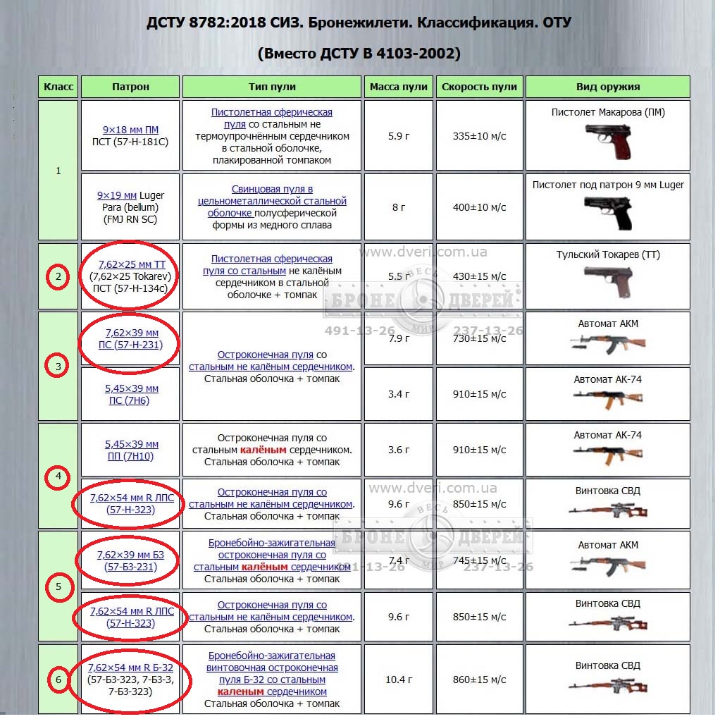

Тут можно увидеть сравнение классов в различных стандартах.
http://dveri.com.ua/articles/Sravnenie_kla...ATO_Rossii.html

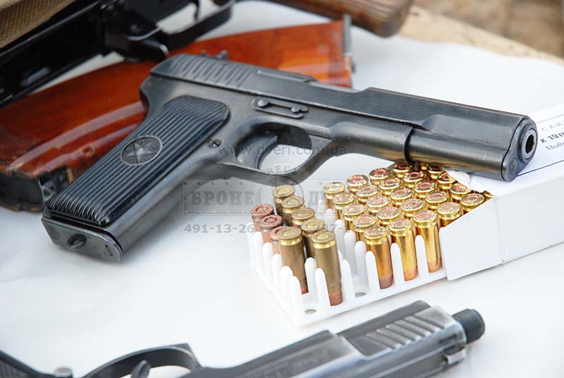

Все пули, при одинаковом калибре, могут быть с самыми разными свойствами, например, за счет сердечника( свинец, сталь, термоупрочненный) или длинны гильзы( пистолетная, автоматная, винтовочная)и т.д.
Калибр пули-это примерно 20% от ее описания и характеристик.
Например, в калибре 7.62 мм, бронепробивные характеристики пистолета ТТ с свинцовым сердечником и СВД с пулей Б-32 отличаются примерно в 10 раз!

УВАГА! З 6 класів ДСТУ, в 5 входять різні, штатні кулі калібру 7.62 мм! 5 з 6 класів з різними кулями 7.62 мм!
Щє є кулі в стандарті NIJ : 7.62*51 мм NATO та 30 калібр 7.62*63 мм), це близькі аналоги наших від 4 до 6 класів, тощо
То ж є мінімум 7 класів з кулями 7.62 мм. Майже 95% класів за ДСТУ та 50% класів за NIJ - з різними кулями 7.62мм!
Будь ласка уважно подивіться на ДСТУ та оберіть, який клас вам необхідно та від якої саме кулі 7.62 мм, пістолет ТТ, або бронебійно-запалювальна Б-32 до СВД.

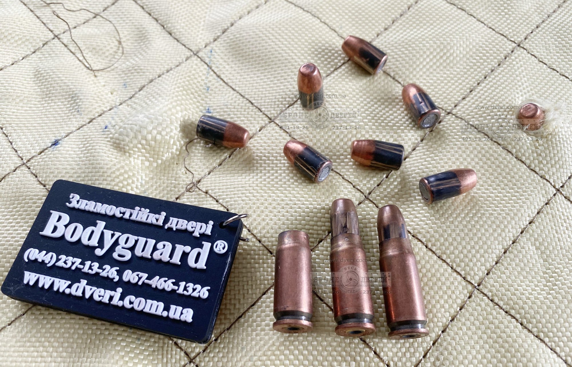

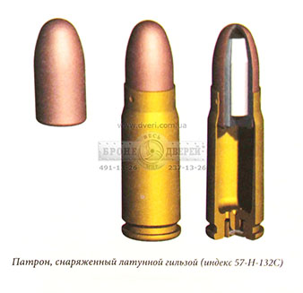

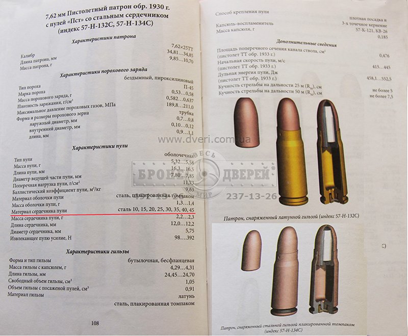

Куля для пістолета ТТ 7.62 мм.

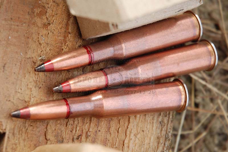

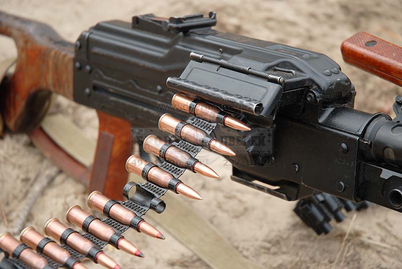

Куля бронебійно-запалювальна Б-32 кал. 7.62 мм*54 мм.

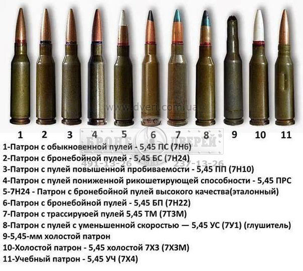

Кулі 5.45 мм.Схожа історія й з калібрами 5.45 мм, хоча там все простійше.
У калібрі 5.45 мм, є 2 основних типи куль, які зазначєні у ДСТУ, це:
куля 7-Н6, яка відноситься до 3 класу за ДСТУ,
куля ПП, 7-Н10 яка відноситься до 4 класу за ДСТУ.
Нищє фото куль у калібрі 5.45 мм.
Але, зазвичай використовуються лише 2 типи куль 7-Н6 та 7-Н10. Захищає від них броня 4 класу за ДСТУ.
