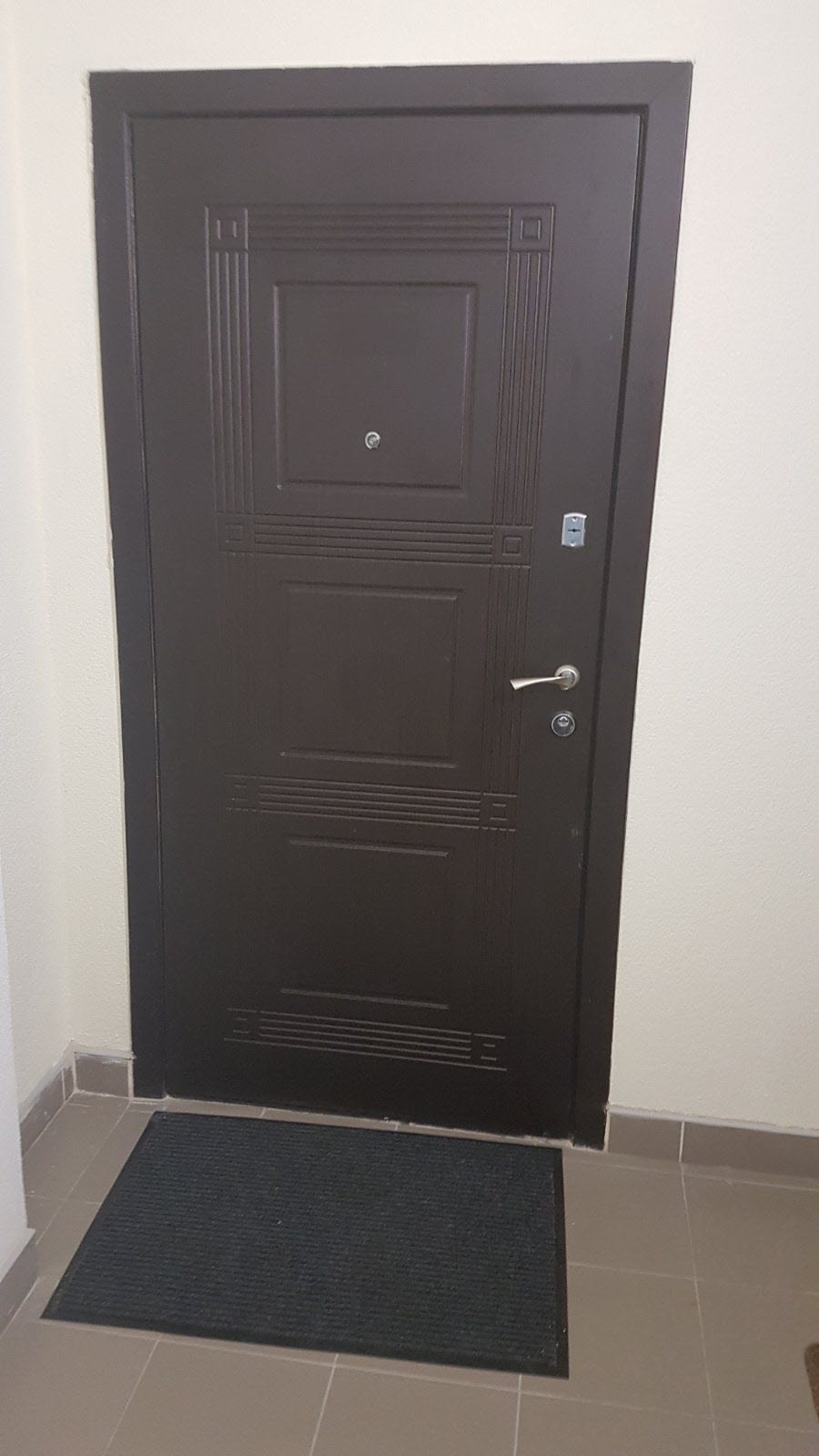

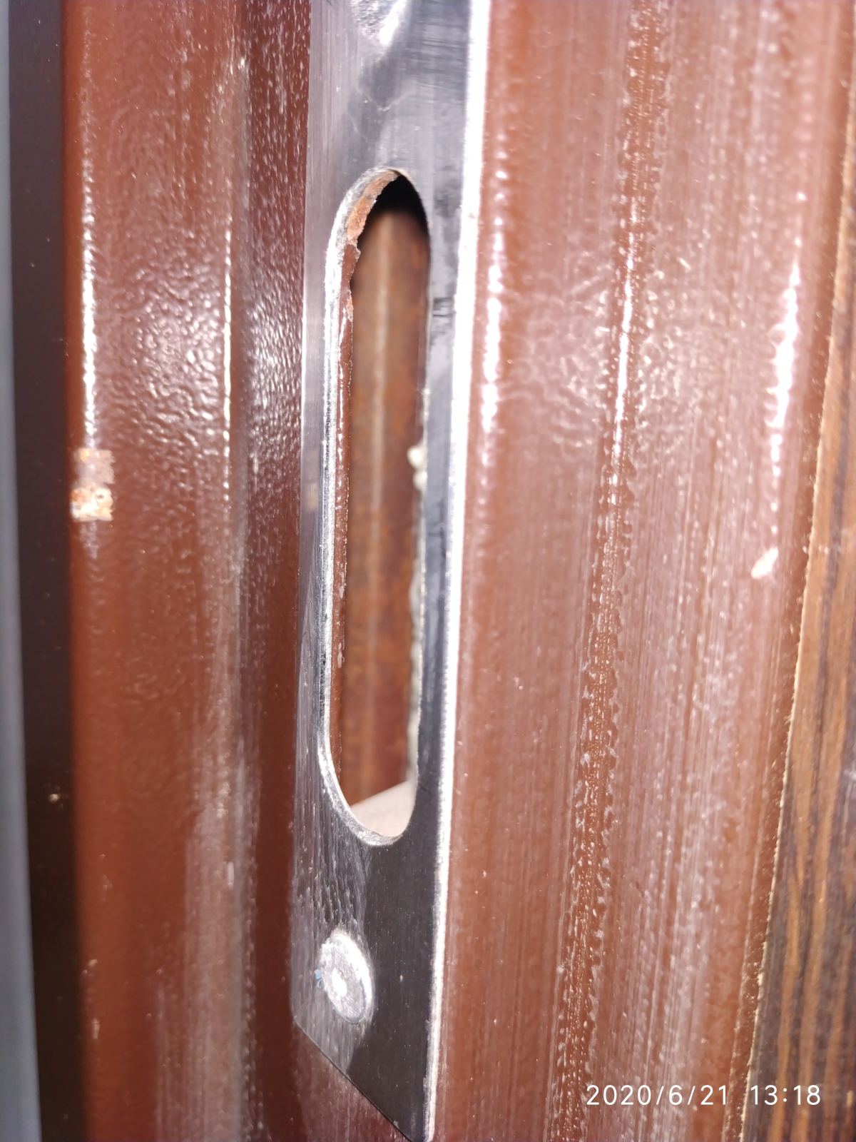

Игорь, я смотрел ваши эксперименты по открытию дверей от застройщика
Целесообразность прокачки двери от застройщика конечно сомнительная,

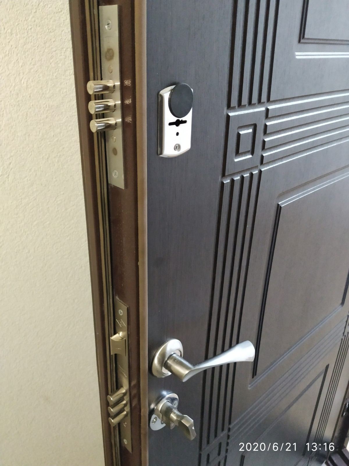

Оцените толщину металла коробки
Очень хорошие замки )

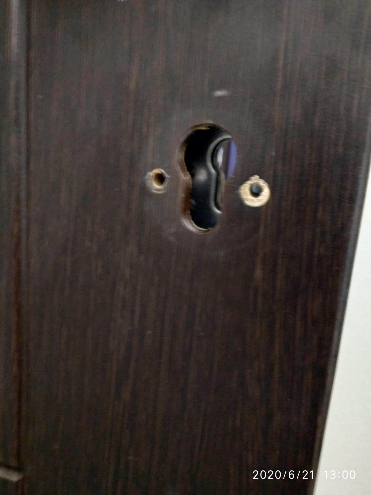

Снятая броненакладка (была прикручена поверх МДФ)
Однако, как временные меры, до установки бронедверей
у меня завалялась сувальная Мотурра (вылет ригелей 40 мм), хочу поставить ее вместо верхнего сувальника
на нижний - не стандартную серцевину (что-то типа Gerda)
и утопить броненакладку в МДФ

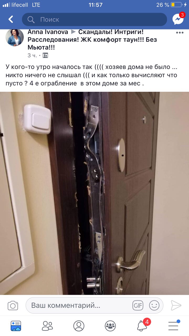

Увидев фото вашей двери у меня сразу возникла масса ассоциаций, например с єтим случаем:
http://dveri.com.ua/forum/index.php?showto...post&p=9060

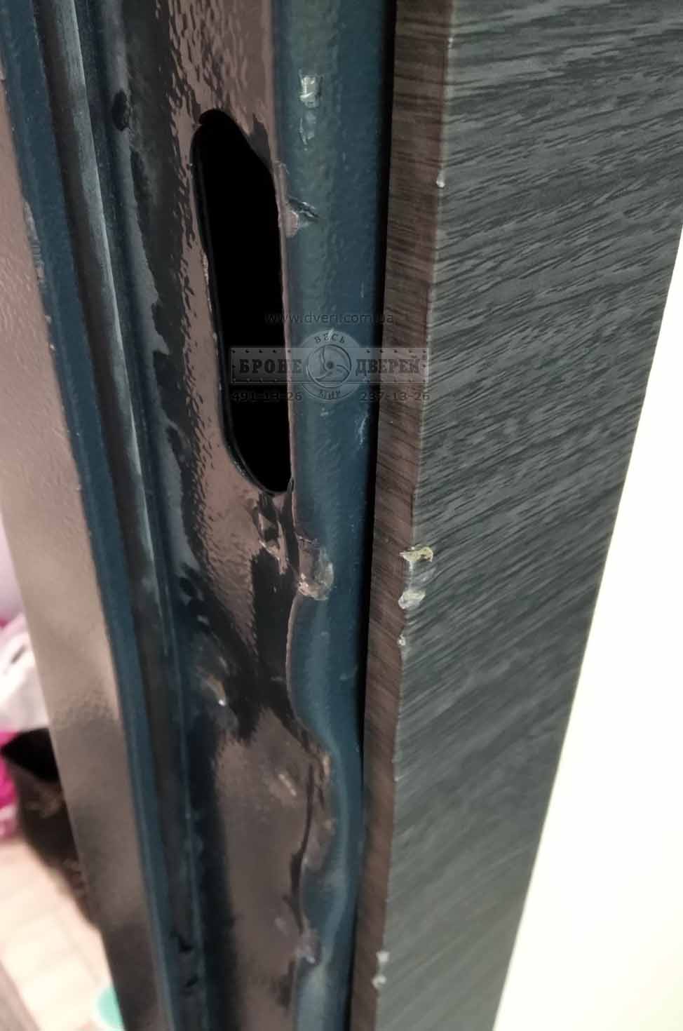

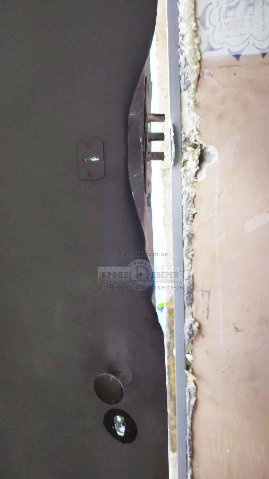

и некоторые фото с взлома аналогичных дверей:
Мы как раз вчера утром сняли смонтировали видео про смену цилиндра в двери от застройщика.
Это пожалуй максимум, что можно рационально сделать в вашем случае. Т.е. пока временно поставить классный цилиндр, который позже вы сможете поставить например в тот же БГ или другие сертифйицированные двери 4-5 класса, как сочтете нужным.
[youtube]PsKeaLHDZnQ[/youtube]
Результат вашей "прокачки двери" скорее всего полностью повторит результат этого теста.
Такое ощущение, что на видео прям Ваши двери!
Для сравнения мы же такими же инструментами взламываем старые гаражные двери.
[youtube]YKAaRkQxl_c[/youtube]
Как видно, старые кустарные двери, примерно в 10 раз дольше выдерживают при взломе в сравнении с новыми профильными типа "от застройщика".
Еще взлом двери аналогичной вашей примерно за 1 минуту:
Я могу очень долго продолжать приводить примеры взлома или вскрытия важих дверей простыми инструментами.
У вас пожалуй дверь- "мечта вора".

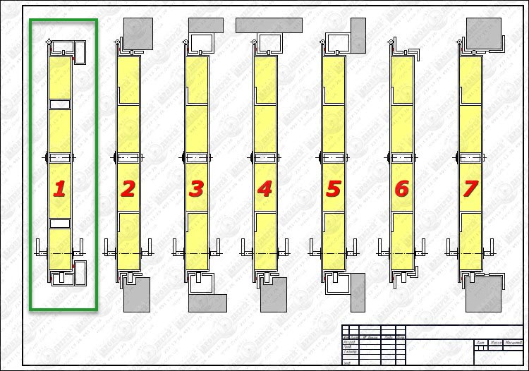

Был мастер Сергей с напарником - дядьки живые, адекватные
Намеряли такое: 96 х 205 - вобщем стандартный проем, двери левые
По установке рекомендуют вариант 1 - "рама с трубы"
Про каркас не говорили
Каркас я так понимаю стандартный, уголковый.
Фасад внешний надо сделать в цвет старой двери от застройщика - правило ЖК
