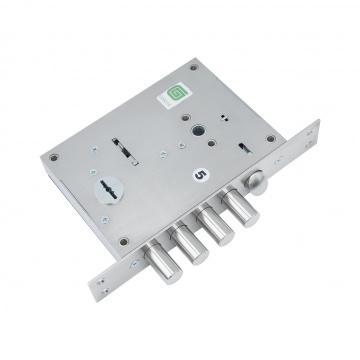

Добрый день.
Интересует Ваше мнение по замку Гардиан 40.11 Т.
его описание:
Инновационный принцип работы и конструкции замка
— Шестеренчатый механизм и сувальды оконного типа
Легкость поворота ключа
— Наличие сувальд оконного типа обеспечивают легкость вращения ключа при запирании-отпирании и исключает вероятность проскока
Плавный и бесшумный ход ригелей
— Шестеренчатый механизм и отсутствие жесткой пружины сувальд обеспечивает плавность и бесшумность хода ригелей
Защита от наиболее распространенных методов вскрытия
— Защита от вскрытия отмычкой – наличие ложных пазов и отсеченная зубчатая втулка, которая при повороте ключа перекрывает боковое отверстие замочной скважины и ограничивает доступ отмычек к сувальдам через замочную скважину
— Защита от самоимпрессии – запатентованная втулка на крышке замка
— Защита от высверливания – закаленная стойка рейки хвостовика
— Защита от высверливания – наличие внутренней бронепластины, установленной на хвостовик засова и наличие наружной бронепластины – суммарная толщина не менее 4 мм
Функция отключения защелки от ручки в закрытом положении замка
— В закрытом положении защелка остается в фиксированном положении даже при нажатии на ручку
Отверстия для крепления дверных ручек стяжными винтами
Возможна комплектация без торцевой планки
Дополнительные опции
— Дополнительное количество ключей
— Удлиненные ключи
— Изготовление замков с одним секретом
5 лет гарантии
Тестировали ли этот замок?
Есть ли по нему отзывы?
что можете сказать по данному поводу?

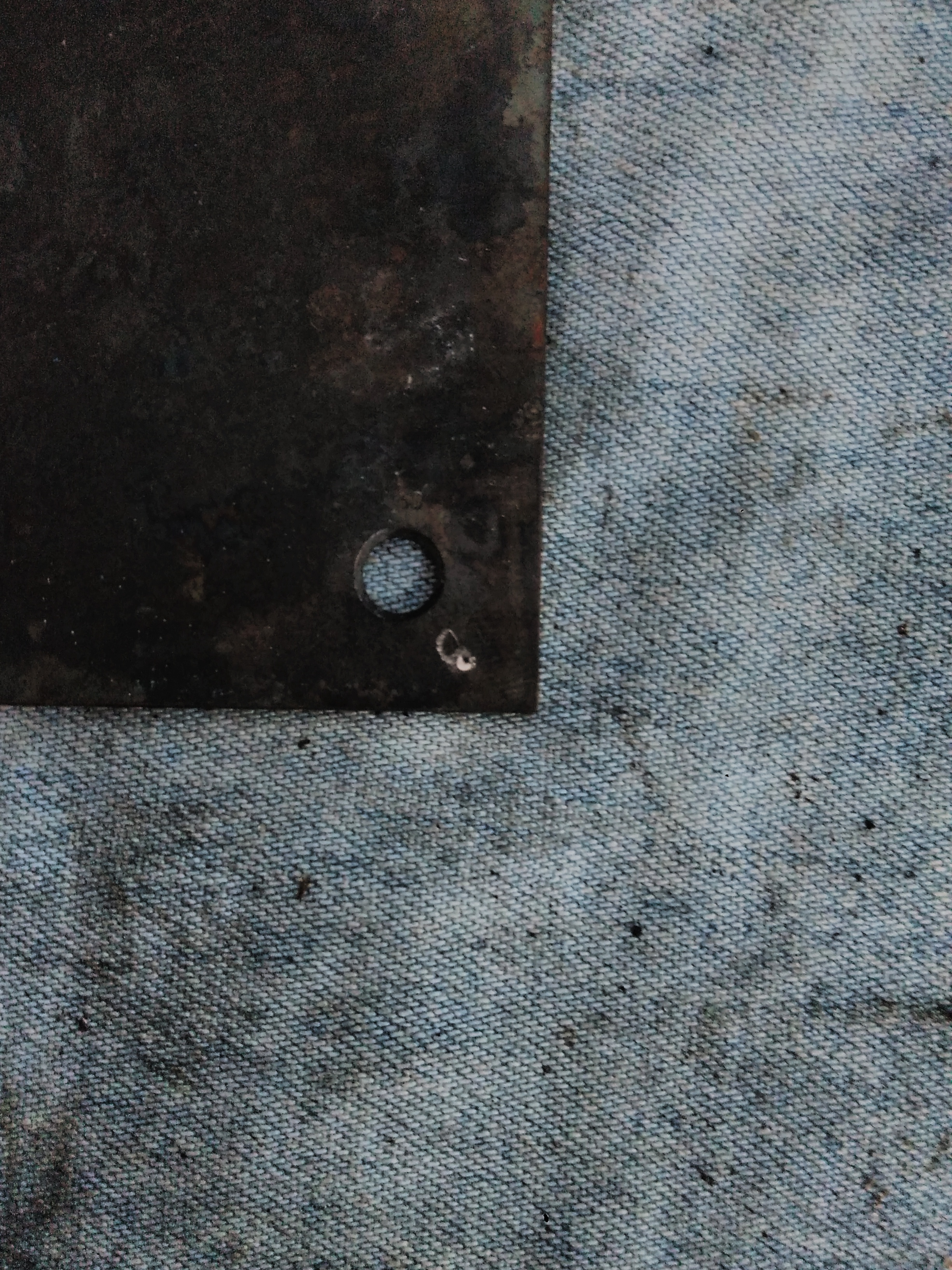

Добрый день.
продолжая тему замка Гардиан 40.11.
Приобрел броненакладку оригинальную для этого замка, как дополнительную.
Решил проверить ее на сверление...
Сверлил на стационарном сверлильном станке, советским сверлом, предварительно накернил.
Все мои попытки оказались неудачными. Сталь действительно твердая и не поддалась.
Что касается описанных характеристик - он действительно на столько хорош?
Есть ли информация о методах его вскрытия? На сколько он надежен?

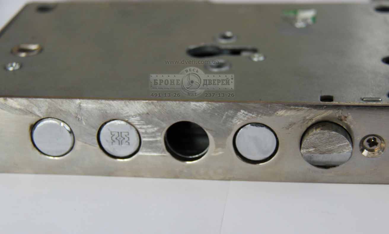

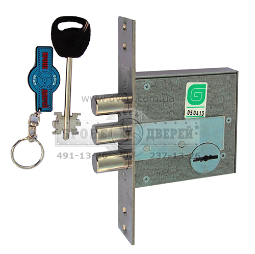

Вот этот случай:
http://dveri.com.ua/forum/index.php?showto...post&p=3940
Гардиан 5001 был много раз взломан ворами в различных дверях и мы теперь в раздумиях.
Как же надо прокачать стальные двери карманами что б в них можно было ставить столь не мощный замок.
40.11- вроде больше похож на наши "идеалы", но пока не спешим с выводами.

4247
Замки Гардиан 5001, 4011 ... или итальянцы?
Я давно за всем этим слежу и делаю свои определенные выводы. Вопрос не простой, но есть определенные факты.
Например.
Если б эта дверь была с 2-мя Гардианами(5001 и 4011)-ее б взломали 90-100%.
http://dveri.com.ua/forum/index.php?showto...&#entry4139
Вот такой факт.
То есть мы б уже не могли поставить значок что
И на этом случае счет непрерывных побед закончился б.
Вот и у меня вопрос.
А вы б хотели оказаться на месте этих людей, но с замками Гардиан вместо базовых?
или других брендов, но тоже не достаточно мощных...
Ответьте каждый честно для себя.
Хотя замки не плохие, но как я могу их взять в базу если они немного недотягивают по мощности? Ведь это может быть ваша дверь. Понимаете.
Вам то что, у вас планшет сопрут, да золотую цепочку. А нам МИНУС В РЕПУТАЦИЮ!
Это несоизмеримые понятия.
Но эти модели почти...почти нам подходят...почти
На отжим, перепил ригелей и может еще какие то факторы- они проигрывают пока...

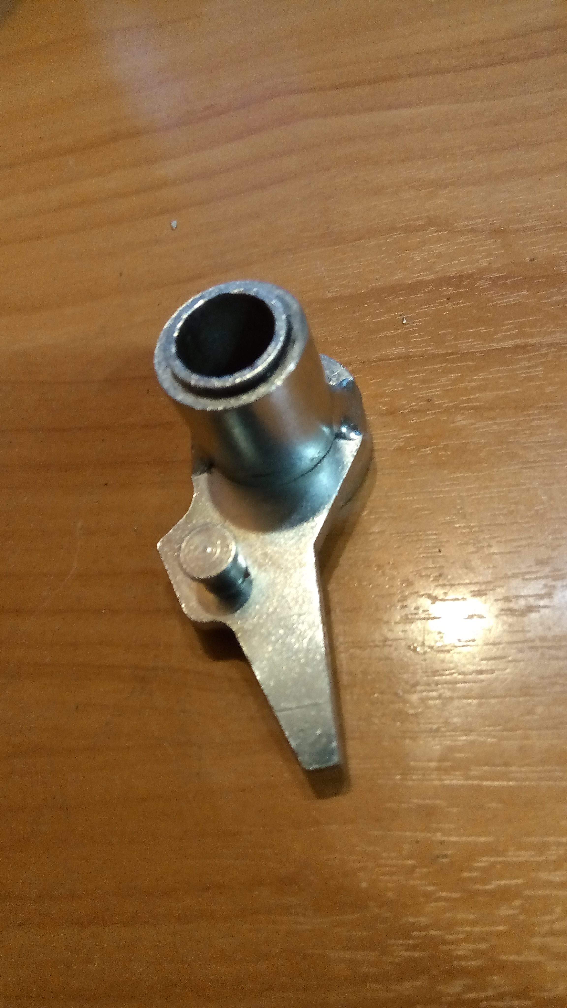

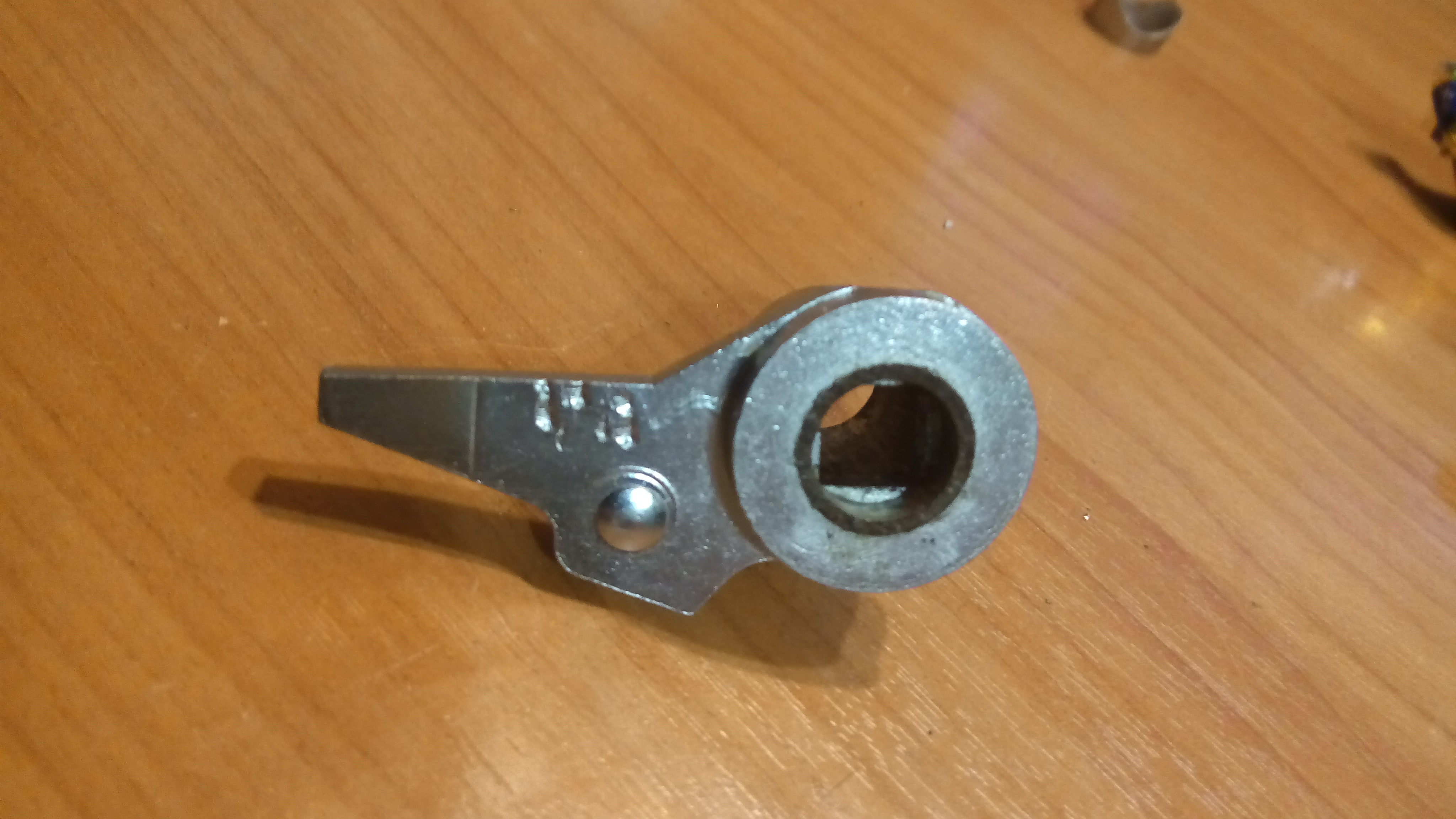

Добрый день.
хотел бы оставить отзыв о замках
Замок врезной Гардиан 4011-Т QUATTRO правосторонний не проработал и месяца сломался выступающий бортик у толкателя задвижки на котором он крутится со стороны броненакладки очень тонкий порядка 1,3мм

Цитата(zloyalex5555 @ 21.2.2017, 22:06) *
Отзыв про замок Гардиан 4011-Т QUATTRO
Не совсем пойму, что сломалось? Дверь открылась? Как починили?
