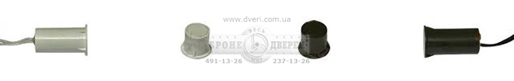

Имитация сигнализации.(полумера)
На самом деле, пока я ехал на завод на планерку- подумал о таких клиентах и вспомнил, что все же самое эффективное вложение средств в безопасность-это потратить 200-300 грн на имитацию сигнализации.
ВНИМАНИЕ! На этом нельзя останавливаться и конечно надо делать все возможно е что б отпугивать вора именно грамотностью исполнения двери, а это не ниже 4 класса.
Но все же.
Вы можете поставить на свою дверь датчики от сигнализации и даже ее не подключать т.к. денег у вас точно на это нет. и повесить наклейку типа ВНИМАНИЕ ОБЬЕКТ ПОД ОХРАНОЙ ДСО.
Про "фальш-герконы" мы рассказали тут:
http://dveri.com.ua/articles/gerkony
Это не панацея, но из полумер-очень достойный вариант.
Но, вы спросили совет, мы его дали.
Главное, что после легких полумер вам надо каждый месяц откладывать по 50 долларов(не грн..) и примерно через год все же купить двери с сертификатом на взлом не ниже 4 класса и потом и на них наклеить наклейку
и поставить те же фальшгерконы.
То есть вероятность физического взлома любой двери без сертификата -очень велика. Факт. Но если вор ее взломает- велика вероятность что при взломе двери вор увидет геркомы и быстро убежит и если что-то и возьмет, то потратит на это 1-2 минуты и не более.
