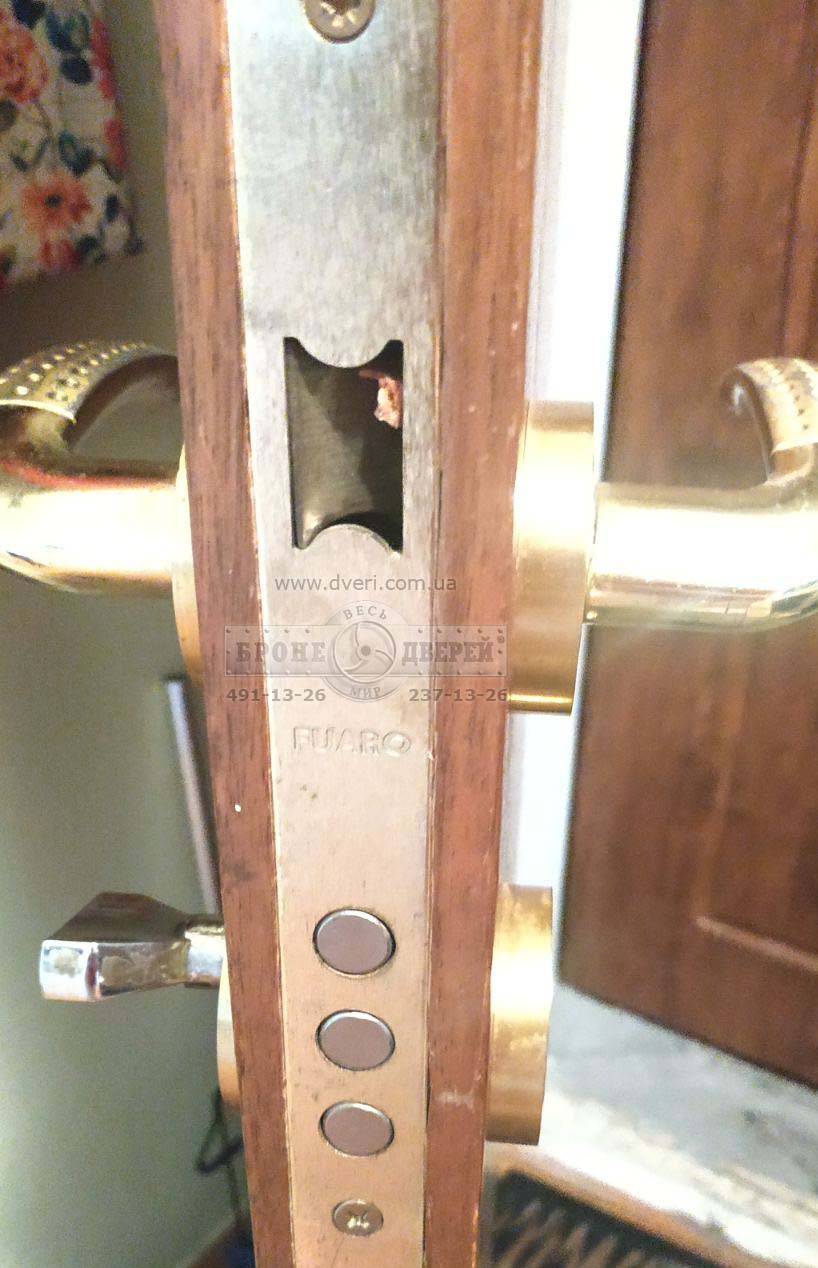

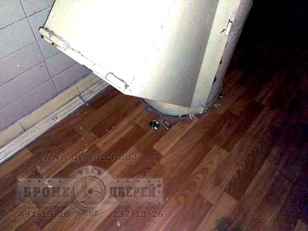

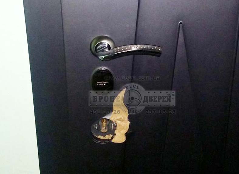

Воры вскрыли бронедвери отмычками.
Двери в Киеве ул Туманяна 8.
2 двери в 1м проеме не спасли от кражи...

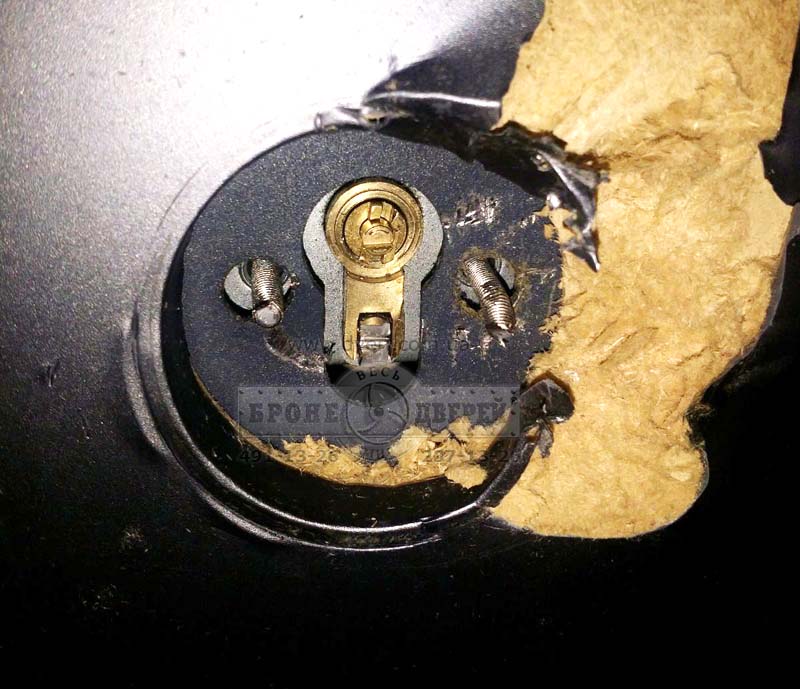

Сегодня к нам за помощью обратились пострадавшие.
Кстати, мне одновременно позвонило 2 человека по 2м линиям и у каждого была история с ворами! Видно, что праздники и воры разгулялись!
Двери на Туманяна старенькие, примерно 2008 года. Верхний замок Azbe 8912 с недорогим китайским цилиндром вроде Hardlock и нижний популярный замок Cisa new cambio
Замочки уже морально устарели и к сожалению, воры их вскрыли, скорее всего отмычками! Нет ни каких повреждений. Конечно есть маленькая вероятность, что ключами, которые когда то потеряли или еще, что то, но...
Итог. На выходные люди выехали из Киеве и по приезду обнаружили, что их квартира обворована!
Копов вызывали. Они забрали цилиндр на экспертизу.
К большому сожалению, вторая дверь так же не помогла спасти квартиру от кражи. Воры ее так же преодолели.
Мы так и не поняли взломом или тоже отмычками, но на фото не видно явных следов взлома.

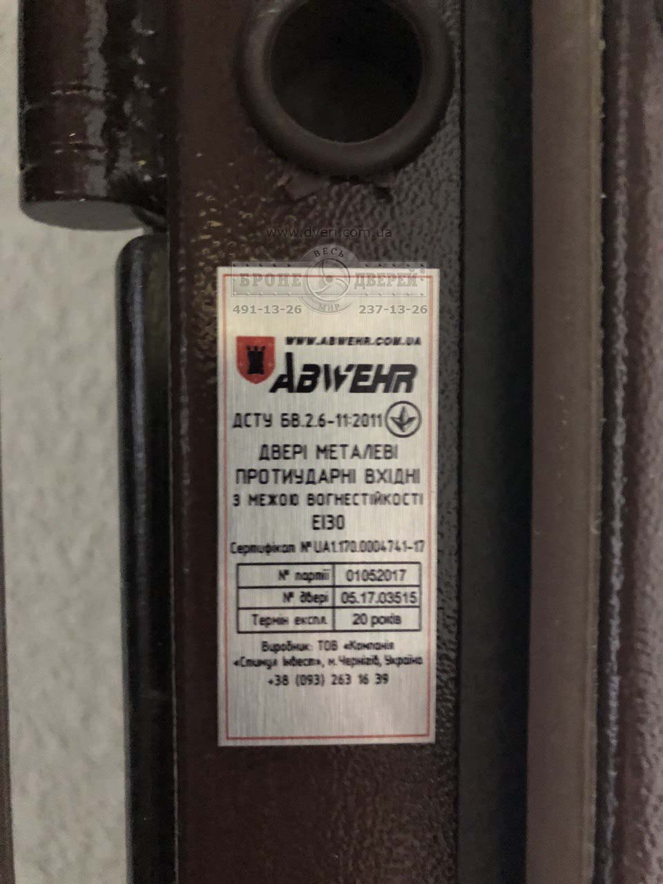

Снова смотрим какого класса были бронедвери?
Скажу сразу, что данные двери не обладали 4 классом взломостойкости или выше. Это неплохие, на первый взгляд двери, но все же до 4 класса не дотягивают. На мой взгляд они примерно на 3м классе.
Соответственно и вероятность квартирной кражи была очевидна.

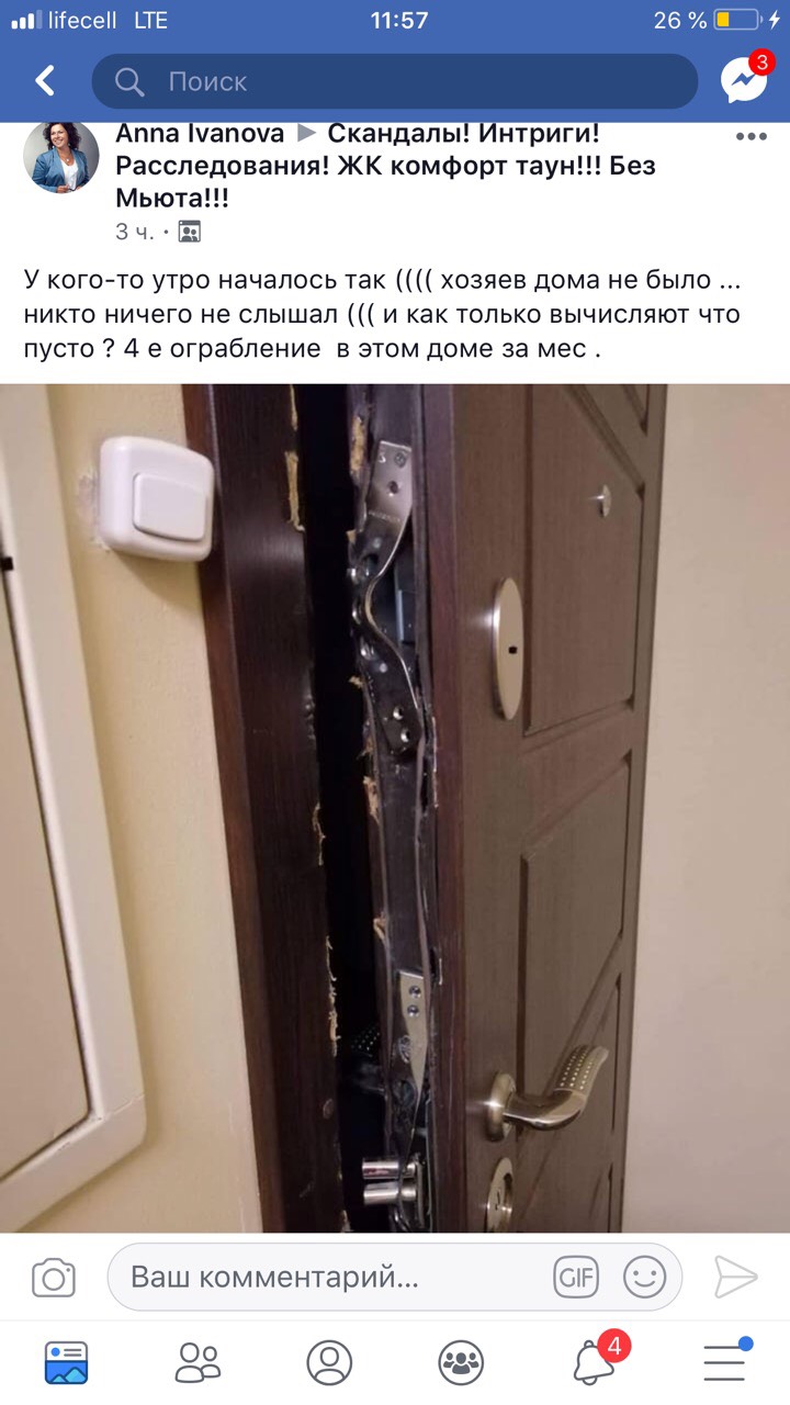

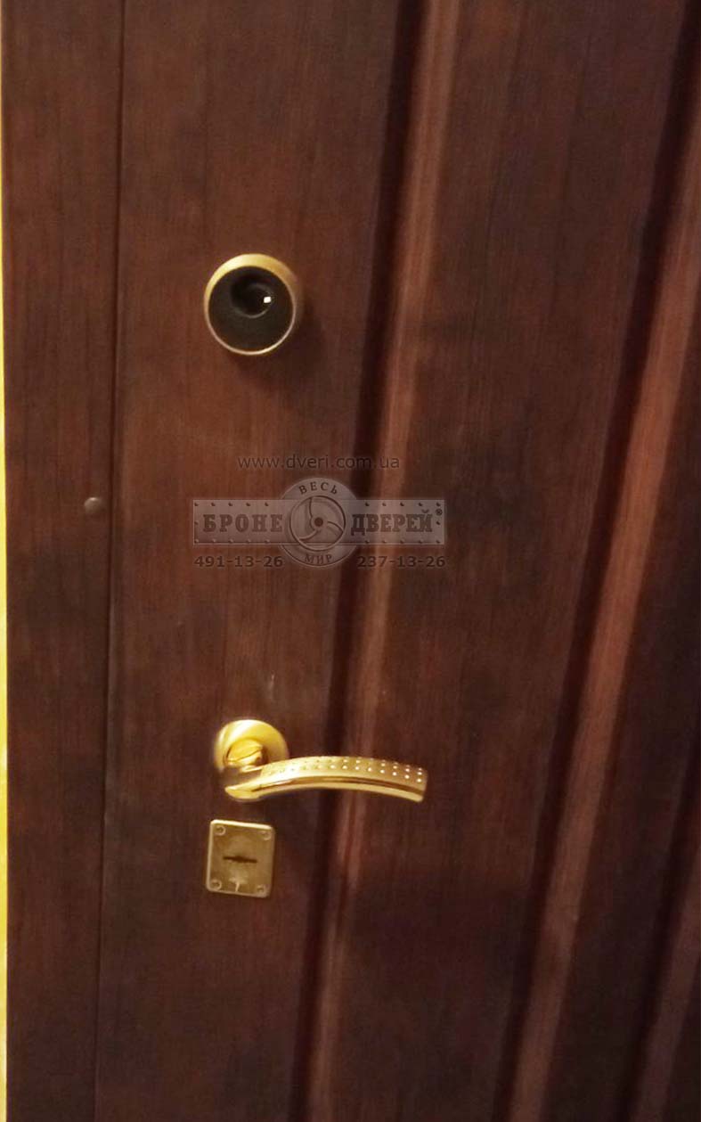

Взлом бронедвери при людях вечером.
Сегодня был еще один звонок от людей, которых пытались взломать прям при них!
Дело было вечером в эти праздничные дни, когда все выехали из Киева.
На этаже, скорее всего отмычками открыли сразу несколько квартир и с слов звонившего: "Вынесли все"
Квартиру людей, звонивших нам пытались взломать физически. Как я понял, воры и у них один замок открыли отмычкой( в замке оставался кусочек отмычки).
Люди самостоятельно поставили броненакладку каким то хитрым способом, что ее 20 минут воры не могли сорвать.
Жена этого человека была дома и работала за компьютером и свет не включала и видимо воры подумали, что их тоже нет и начали ломиться в квартиру!
Уже не помню, чем все закончилось, но вроде женщина спугнула воров.
Если получится узнать больше, то я со временем дополню.
Кстати, это еще один пример комбинированного взлома!

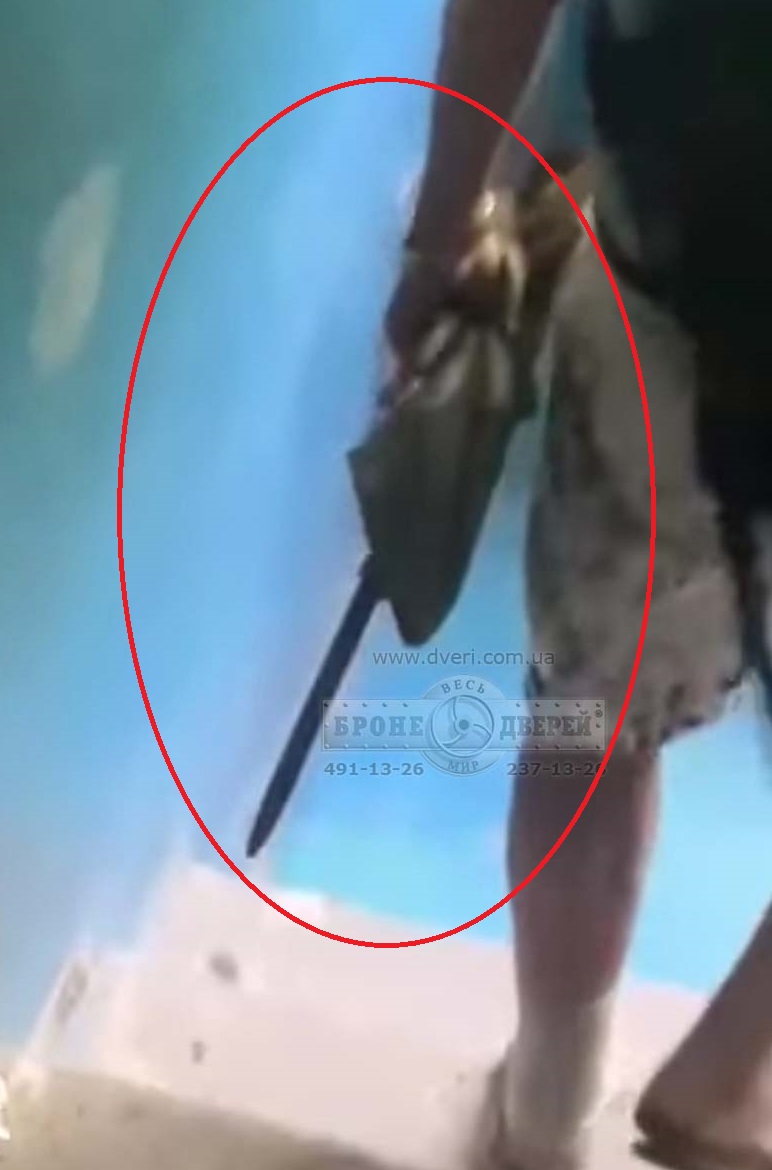

В Харькове вор домушник попался на камеру!
В видео пропущена одна минута. Я думаю там был еще один подход к замкам с введением самоимпрессионной отмычки
После отчетливо слышно как он ей качает и в итоге открывает два оборота. А подход с платком по-моему уже к открытой двери. Но что то его спугнуло. Может сработавшая сигнализация?
[youtube]qLZ6h6L5D-U[/youtube]
добавлено администрацией:
Подборка схожих случаев краж:
С видео мы видим как вор: с фонариком заглядывает в замки, прислушивается и звонит в квартиру в звонок, видимо,
что б убедиться, что никого нет дома, вытирает следы пальцев с звонка, отходит на 2 минуты за отмычкой и вскрывает замок отмычкой или свертышем, обвернув ручку платком, что б не оставить отпечатки, дергает за ручку и тут же убегает, по не понятной причине. Что то его спугнуло.

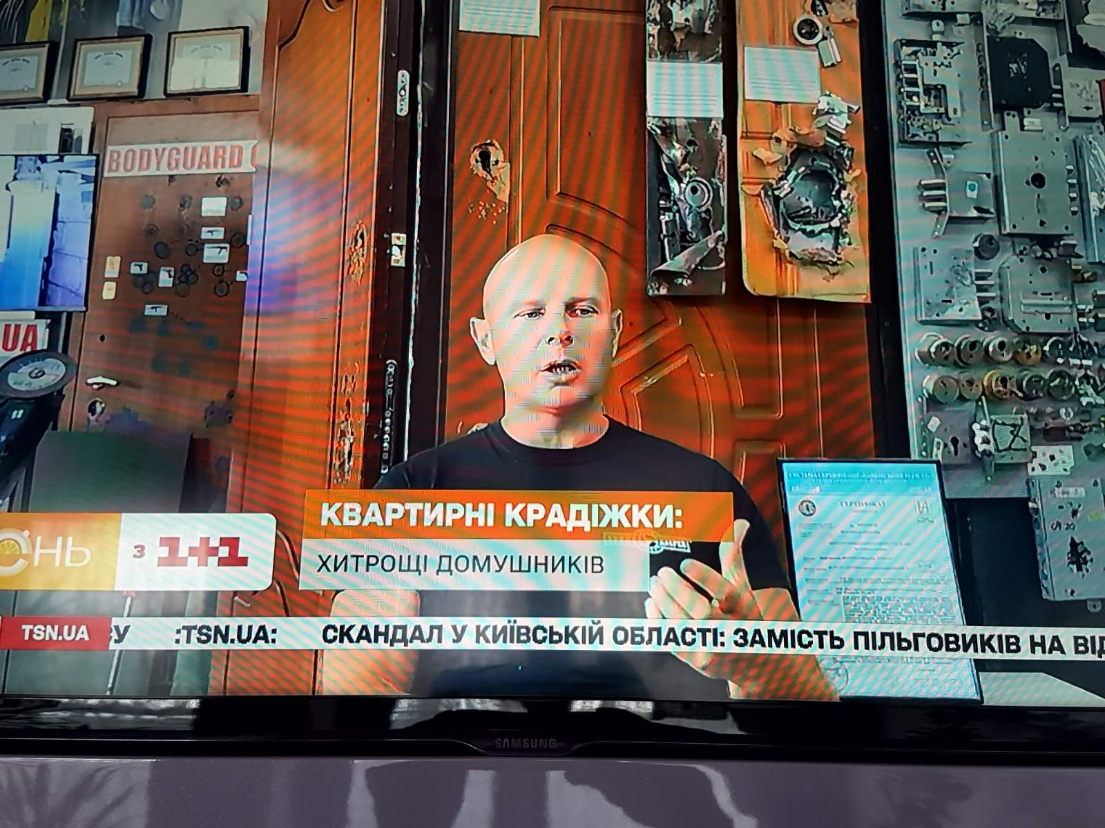

Сюжет про квартирные кражи на 1+1
[youtube]8LiETFejYjA[/youtube]
Так получилось, что за 2 дня снялся в 2х сюжетах.
И на следующей неделе еще 2 дня сьемок.
В этом сюжете интересно то, что людей грабили знакомые делая оттиски ключей.
Еще сюжет на 1+1 "Твой день",
который был сегодня в 12:20.
Я немного его тоже посмотрел и меня заинтересовал интересный факт.
Мне друзья переслали пару фото сюжета( я был на планерке и не смотрел его)

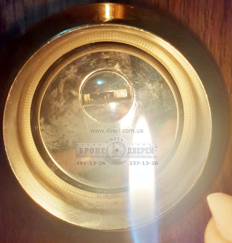

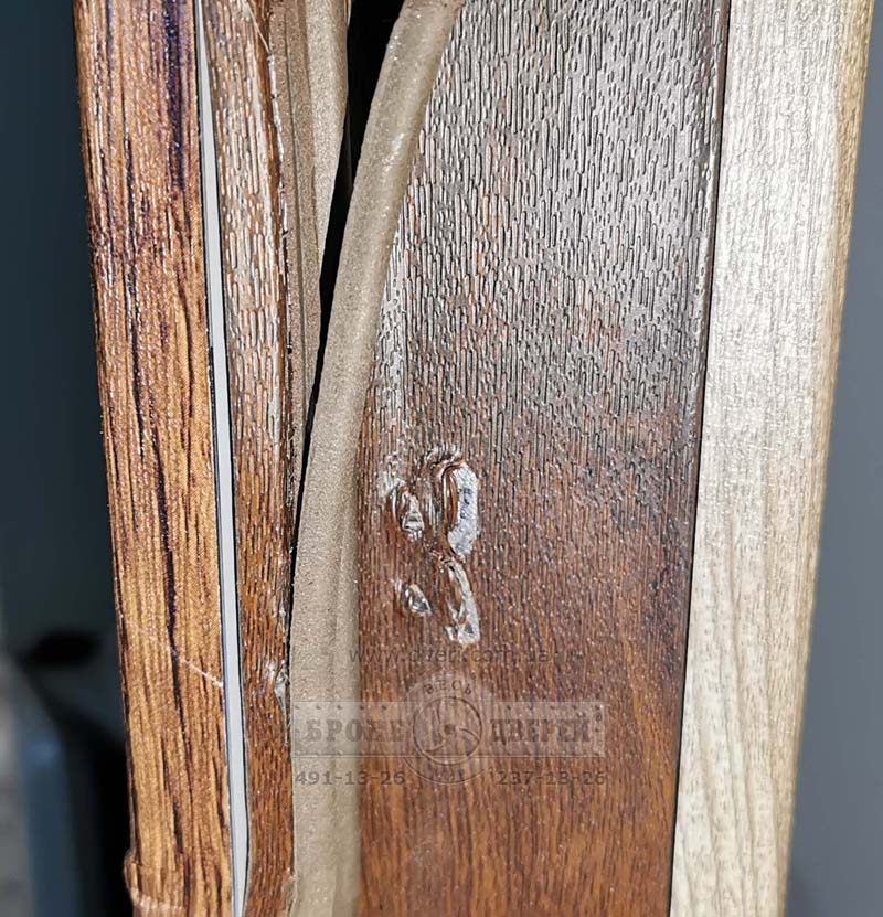

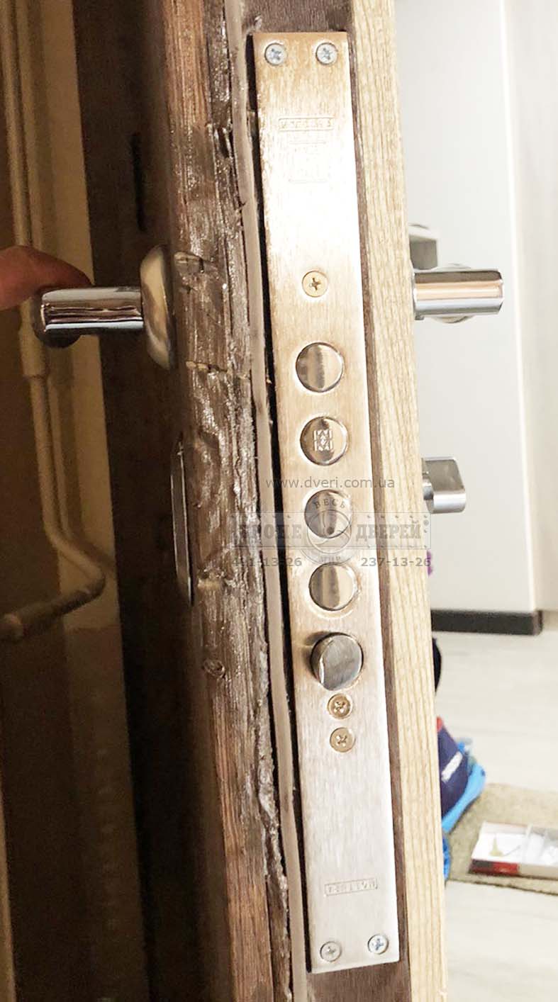

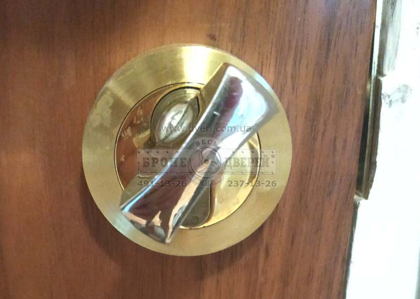

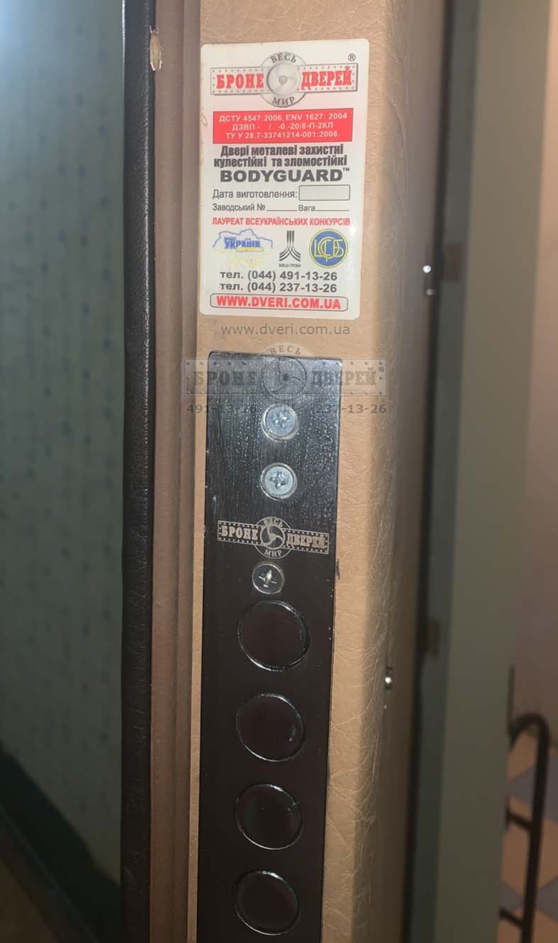

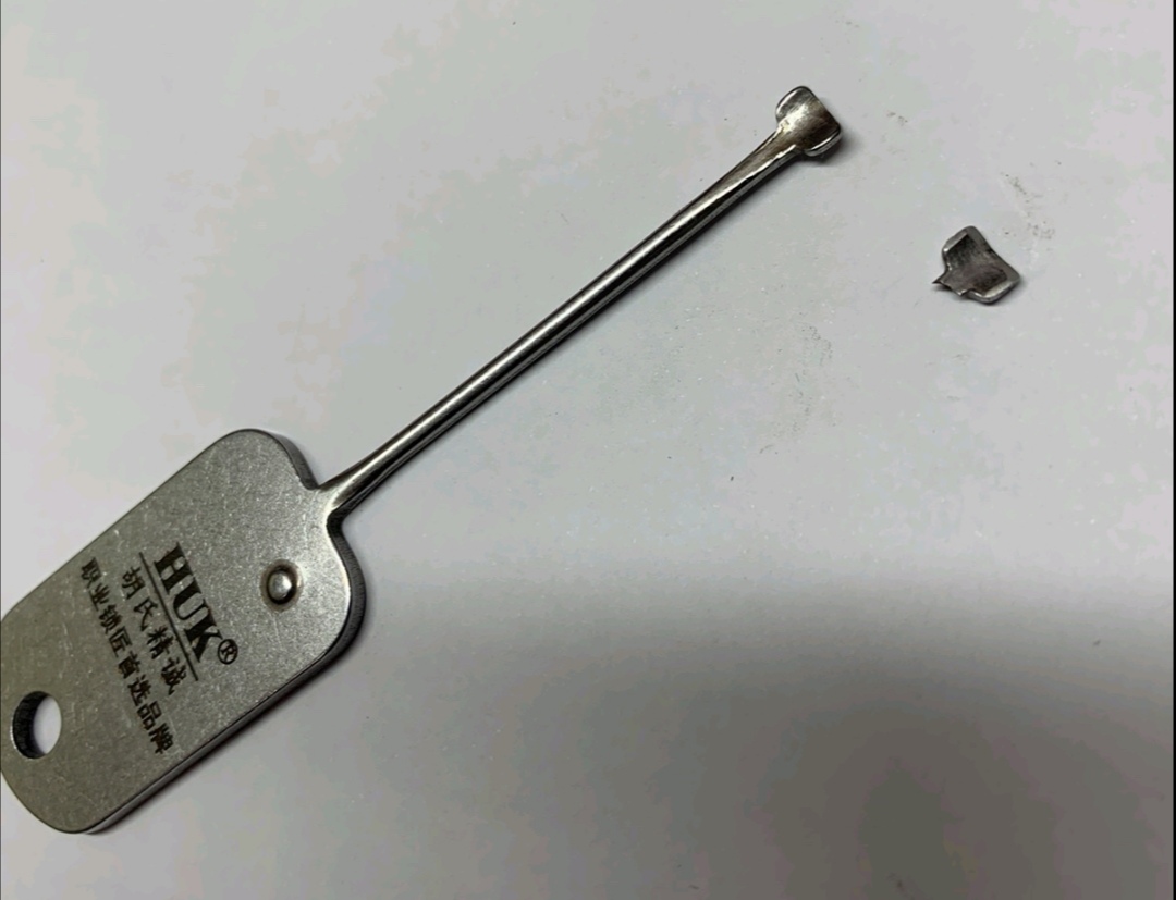

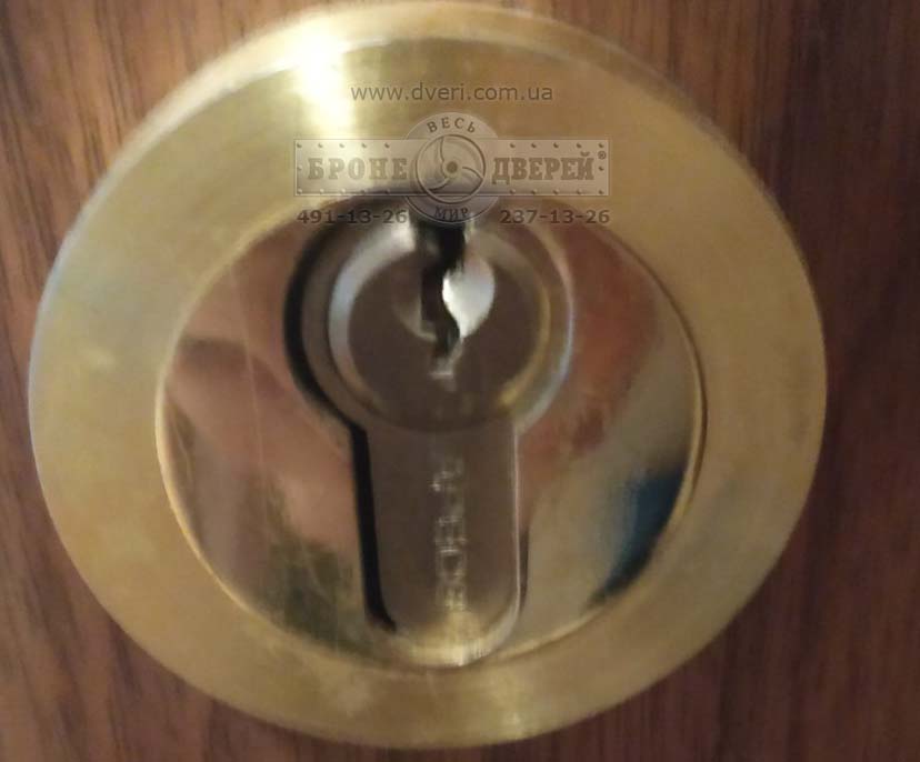

Взломостойкие двери в Киеве ул Гмыри.
Вчера позвонила девушка с информацией, что она наша клиента и ей пытались вскрыть двери, но... не смогли!
В замке, с ее слов, остался фрагмент отмычки и они просят прислать мастера, что б посмотреть какая ситуация с замком.
Как только получим больше информации дополним сообщение.

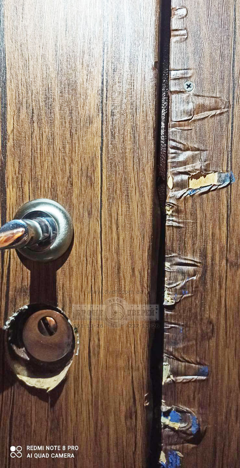

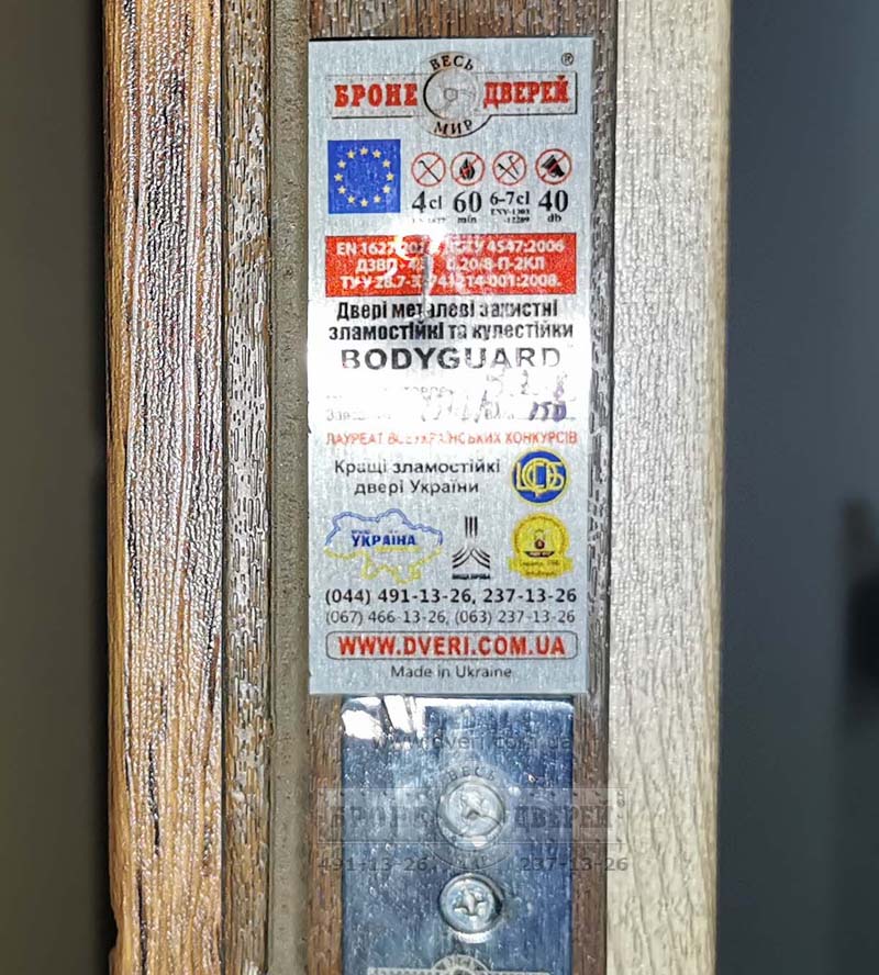

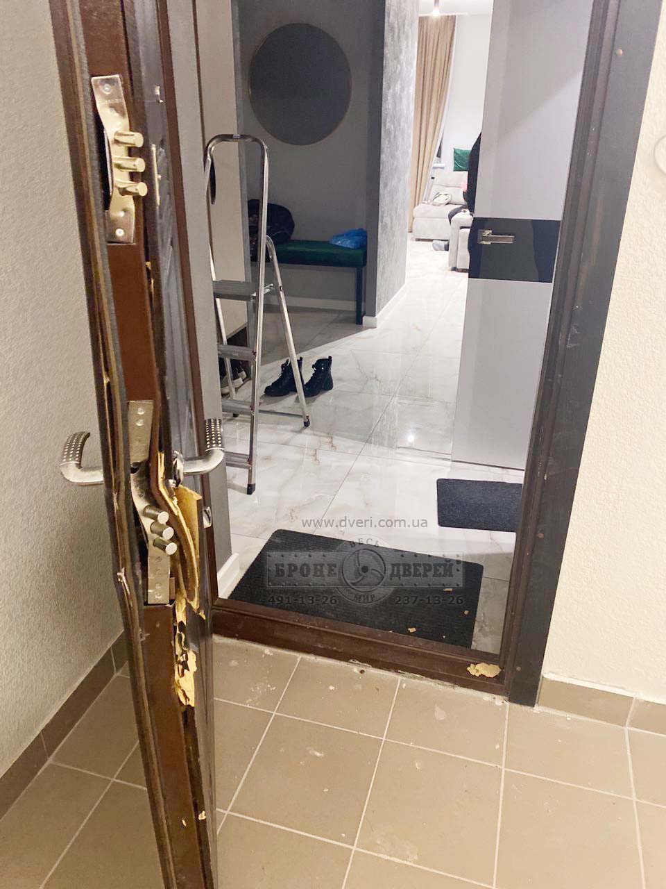

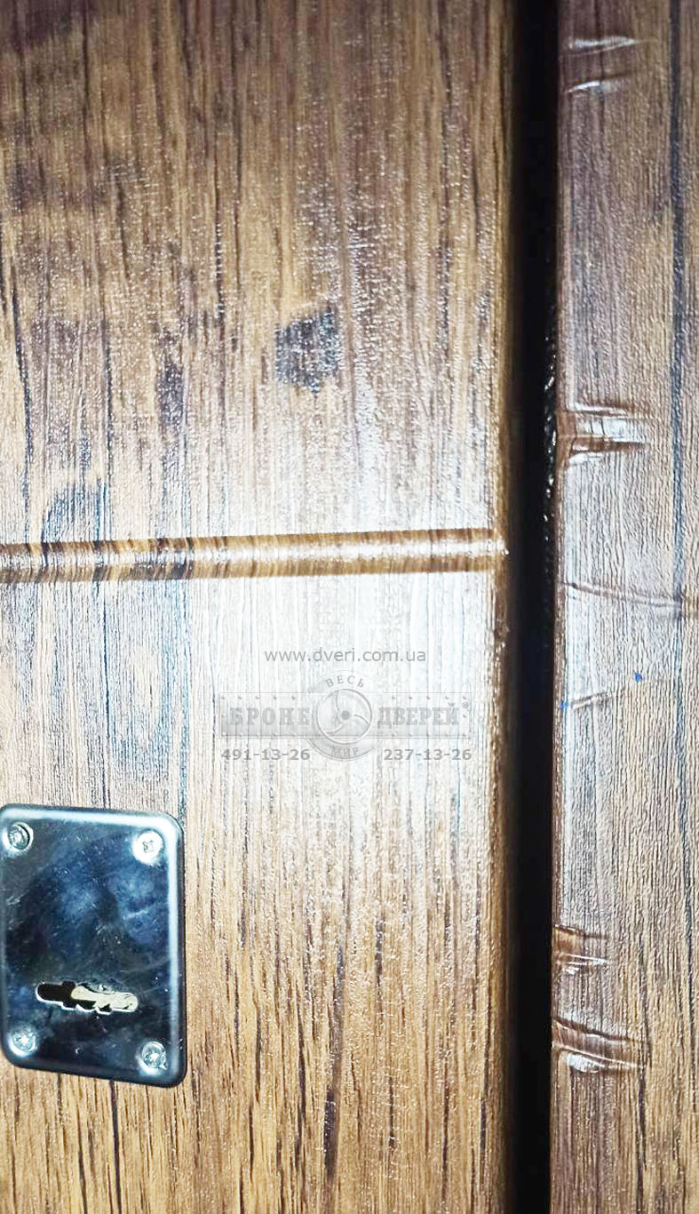

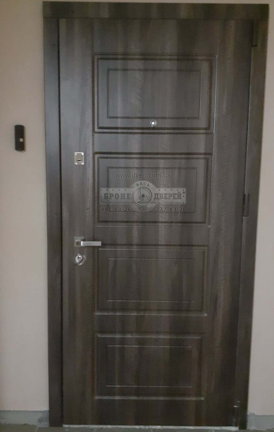

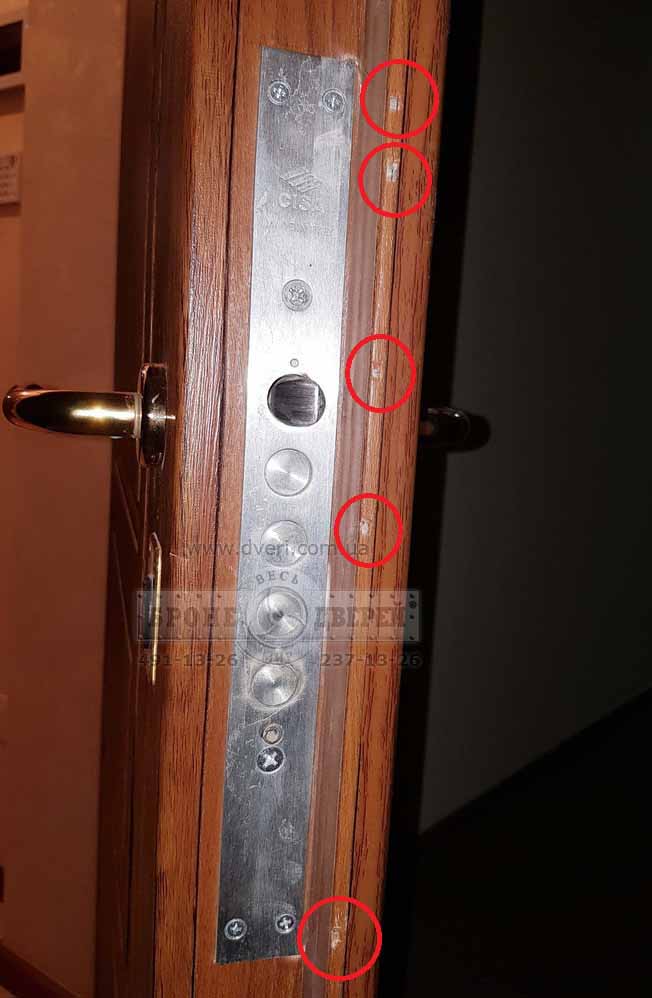

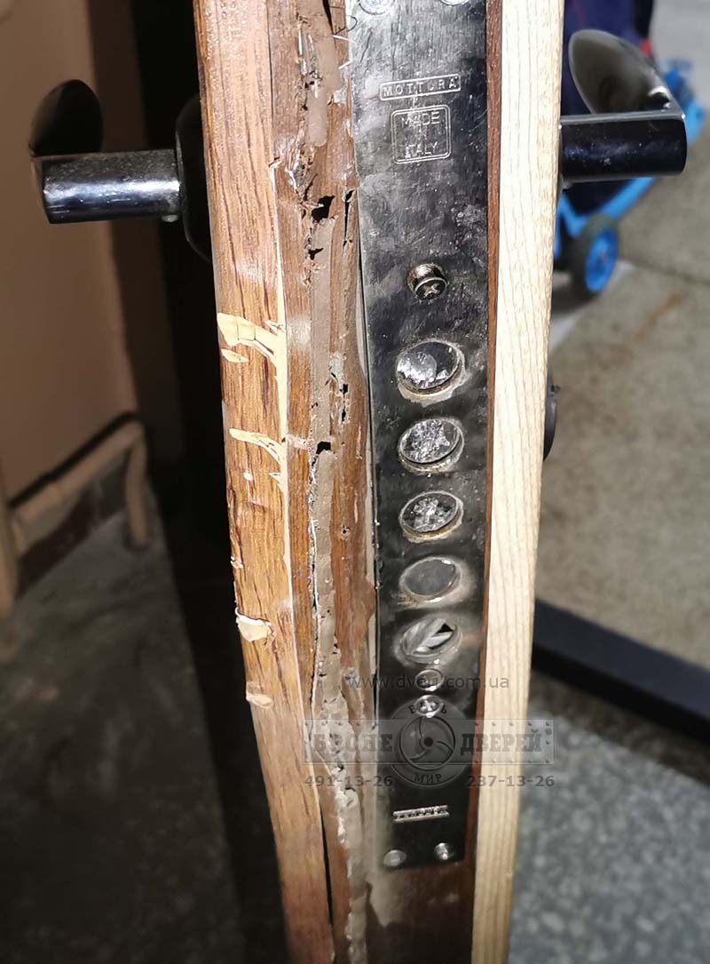

Снова мы спасли квартиру! Попытка взлома бронедвери 4+ класса от .... smile.gif
Взломостойкие двери в Киеве ул Шептицкого.
Фото нашей бронедвери 4+ класса после попытки взлома ворами.
Мы сами в шоке, за 3 дня, 2 попытки проникновения через наши двери!
Вот ссылка на прошлый случай: http://dveri.com.ua/forum/index.php?showto...post&p=9880
Видно, что сезон отпусков.

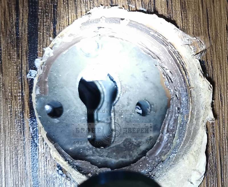

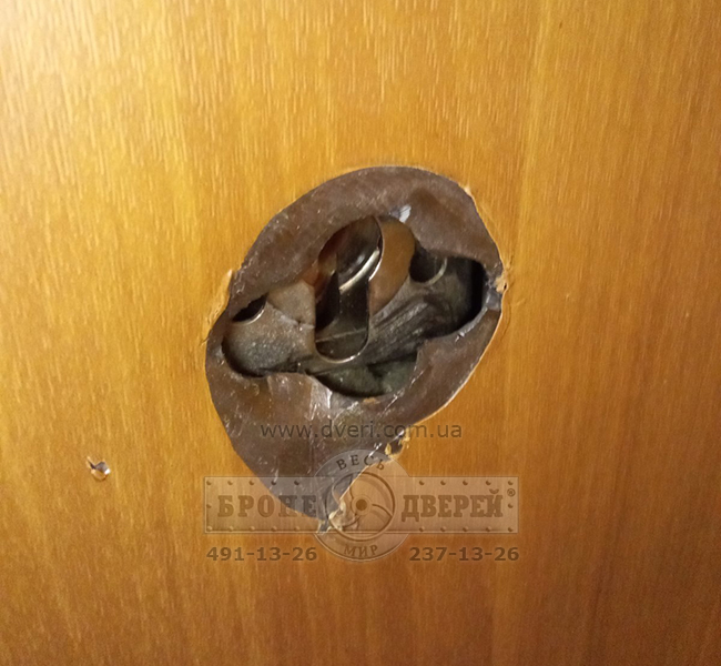

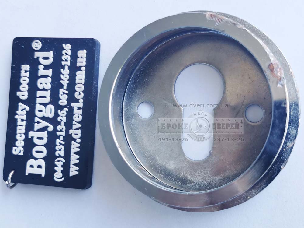

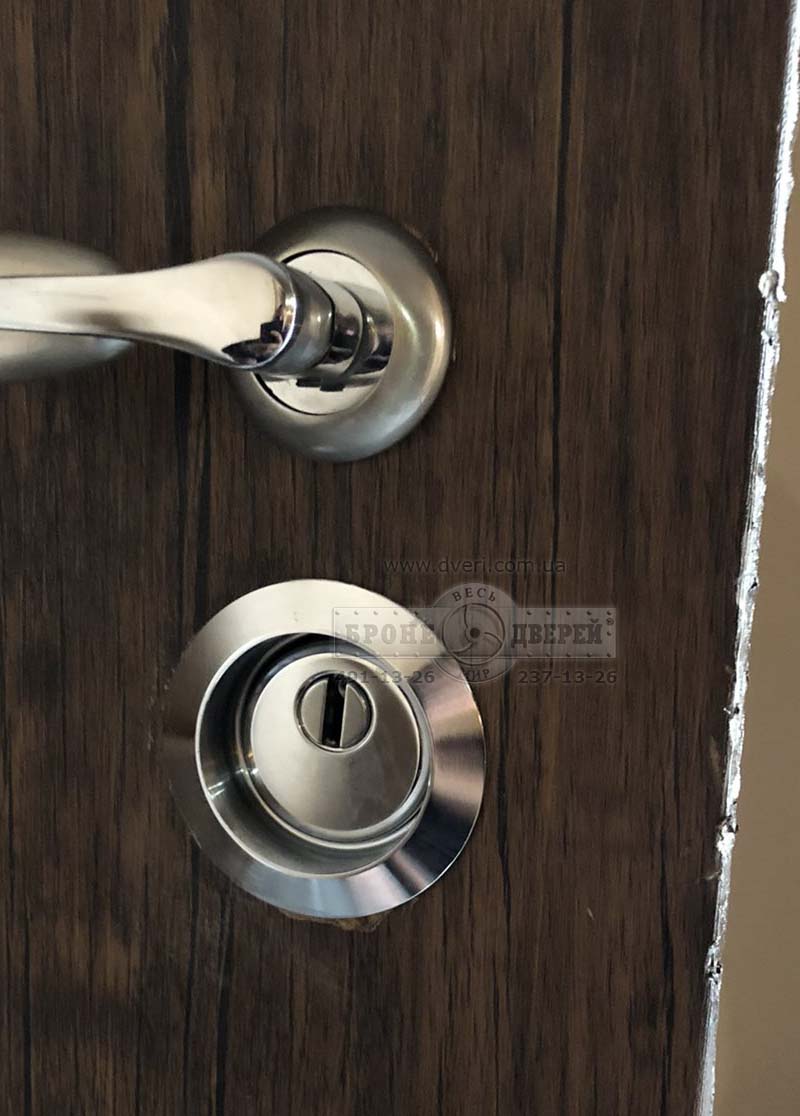

Вчера в 22 часа мы с Дмитрием выехали к людям по улице Шептицкого. У них была попытка взлома двери ворами.
Людей не было 12 дней, они были на отдыхе и когда они приехали они увидели свои двери с следами взлома и сразу обратились к нам за помощью.
Люди вызвали полицию, аварийщиков и у нас тоже получилось подъехать и помогать советами аварийщикам взламывать наши двери. smile.gif
Видео взлома двери после домушников.
[youtube]5I6oByTP6Vk[/youtube]

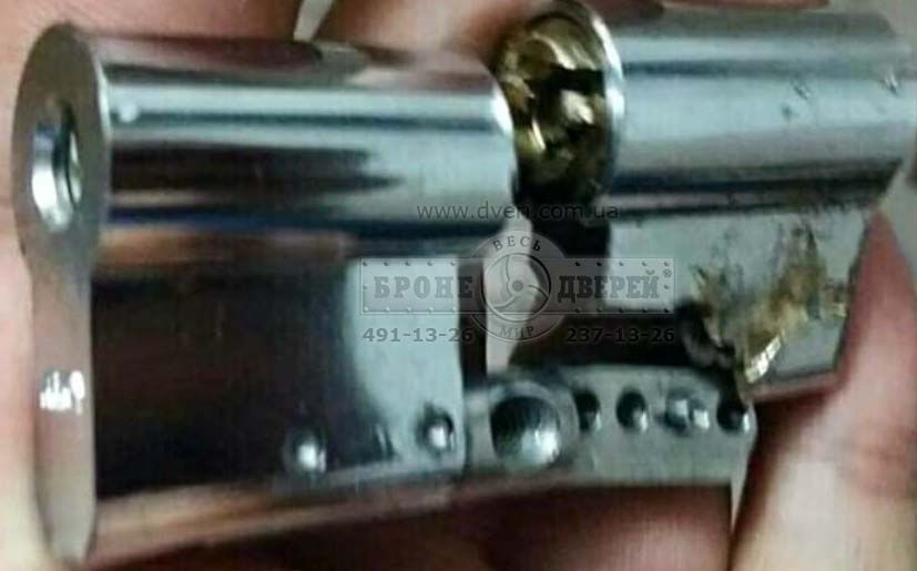

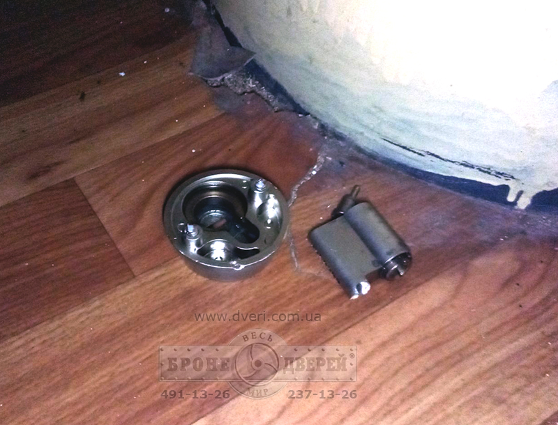

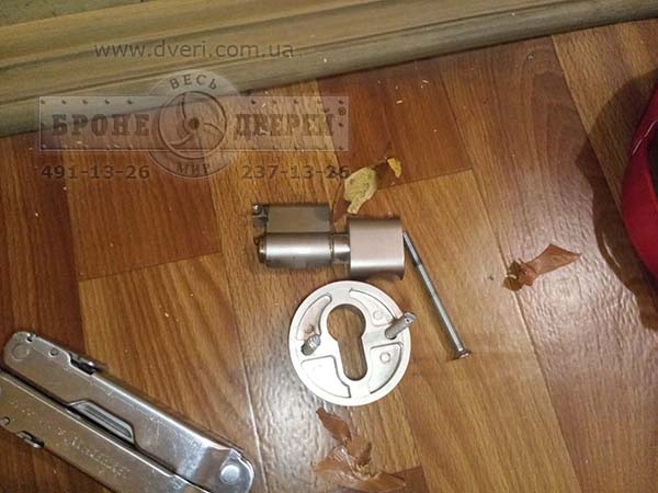

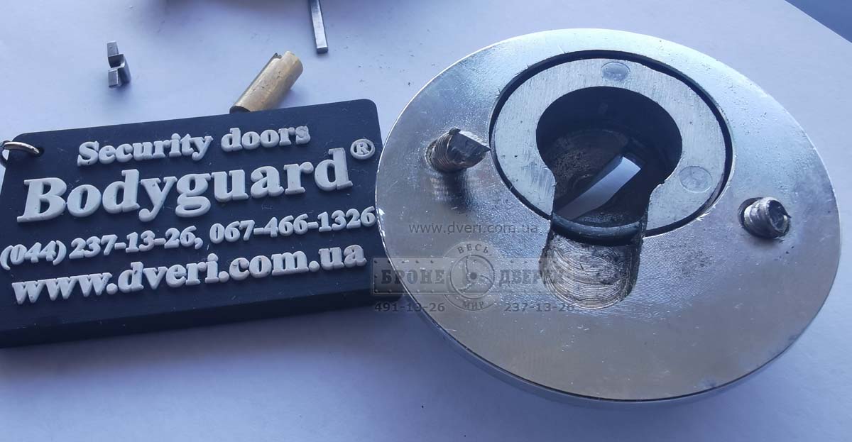

Верхний замок БОРДЕР "ВМБ" с шторкой против отмычек оказался открыт и мы пока проводим расследование, его открыли воры отмычкой или все же его просто не закрыли, позже мы разобрали хозяйский Бордер и не нашли ни каких следов от отмычек.
При этом вопрос использования отмычек остается открытым. Нет ни каких зацепок, пока.

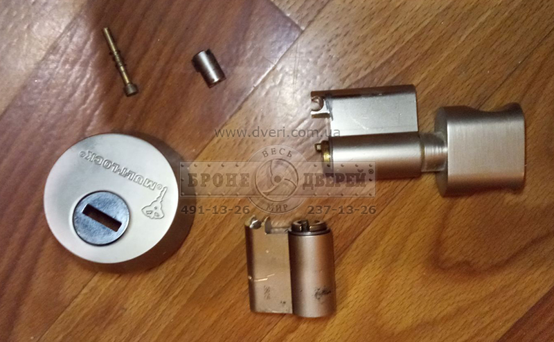

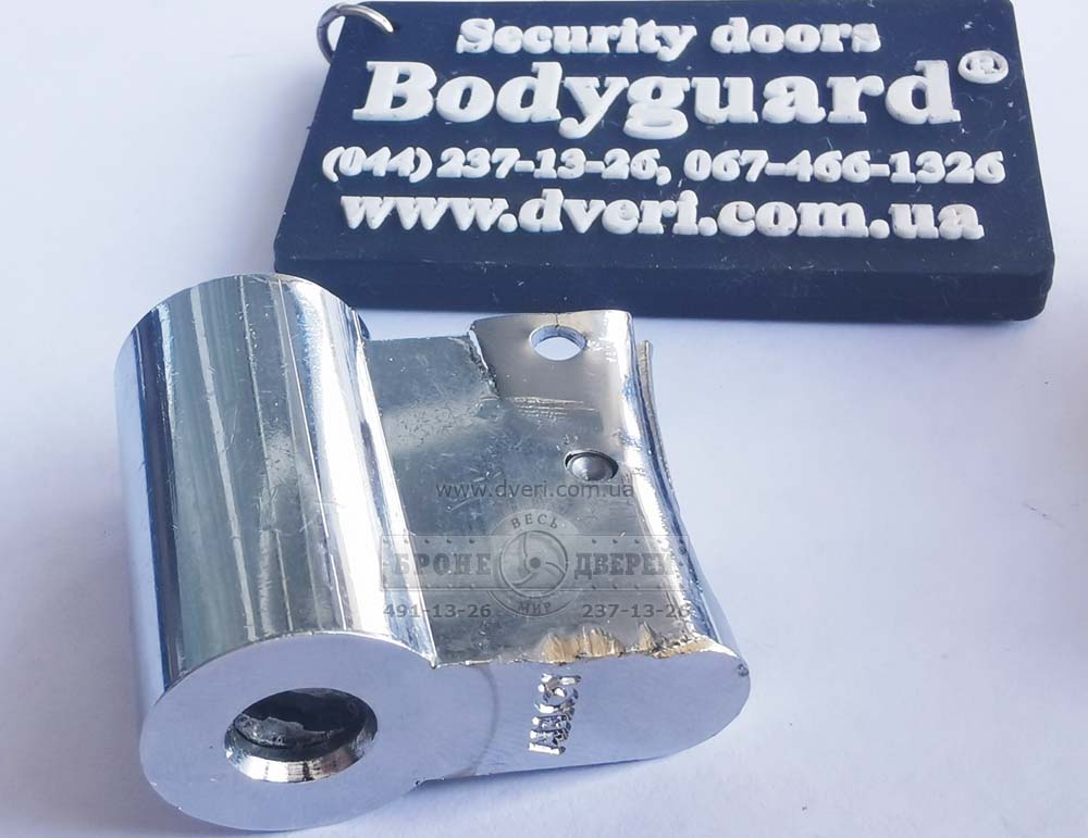

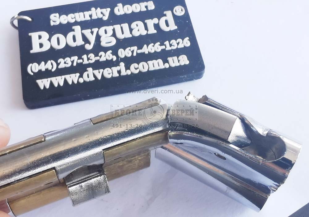

Второй замок Моттура с Система блокировки цилиндрового замка при переломе цилиндра был частично поврежден и не открыт.
В нем стоял популярный у нас цилиндр ISEO R-7
Кстати, очень многие наши бронедвери шли и идут в такой комплектации! По этому и часто попадаются в попытках взломов.
Заметьте, что случай с отмычками, описанный -3мя днями ранее это тоже бронедвери с такой же комплектацией!
И конечно, самая крутая попытка взлома Бодигарда ворами, которая нам известна, тоже с... такой же комплектацией!

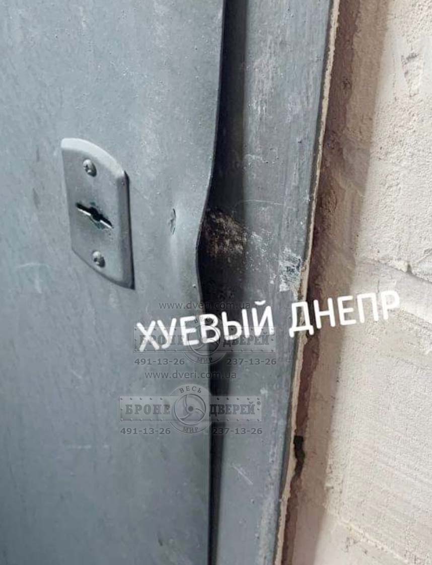

Попытка взлома двери Бодигард 4 класса болгаркой на Троещине.
Двум аварийщикам с несколькими ящиками инструмента и даже с применением болгарок с малым 120 кругом( это инструмент 5 класса), понадобилось 2 часа, что б преодолеть наши защиты и взломать 1 замок.
На самом деле, действия аварийщиков, как и часто, я оцениваю, как среднестатистические. т.е. можно было и лучше, а можно было и хуже. Я специально не буду рассказыватьи показывать как максимально эффективно взломать двери от Бодигард smile.gif
Я думаю, что обычным людям это не надо, а воры этого знать не должны! По этому тут ни слова.

Т.е. как мы видим, использование таки же замков, но в более слабых дверях, к сожалению, приводит к победе воров т.к двери собою не смогли защитить замки.
И конечно же воры тогда без особого труда разделались с такими замками. Заметьте, что мы взяли 4 разных случая криминальных атак на двери с одинаковыми заками и только в одном случае воры проникли.
И нам надо задать самый главный в дверном двеле вопрос. Какого класса были двери!? И сразу все станет на свои места!
Там, где воры проникли, двери были без сертификатов, но были схожи на двери типа 3 класса.
Там, где воры не проникли, все двери были 4+ класса! Напомним, что За 14 лет из почти 1500 изученных краж не было известно ни 1 взлома двери 4 или 5 класса.
Все важнейшие факты мы описали в Мифы и факты про входные двери

Взлом бронедвери в Киеве ул Гарматная.
Abloy Protek не устоял перед ворами.
Цитата(Sergey Kiev @ 12.7.2021, 20:31) *
Браво, Игорь!
Это отличный подарок к вашему празднику. Примите и мои поздравления! wink.gif
Спасибо Сергей! Приятно видеть, что все не зря и все было верно сделано! smile.gif
Сейчас к нам обратился владелец бронедвери "Береслав" серия М-3 или что то такое. Я в них не разбираюсь. Производителей и моделей развелось стольк, что всех не изучишь и не надо этого делать. Для этого, как нам известно есть сертификация и именно она определяет класс защиты, а не модель двери типа М-3 или М-12 и т.д. Потом я глянул в интернете, цена такой двери с Аблоем около 1200 Евро.
Людей пытались вскрыть но не смогли! Это радует! Очень радует.
Лучше усиливать двери после попытки взлома, чем после кражи.
Чуть позже мы узнаем больше и поделимся информацией.
В двери стоял замок Моттура 54797, как я лично его называю..."Мечта вора".
И один из лучших в мире цилиндров( это тоже я его так называю) ABLOY Protec-2
И еще комплекс правильных защитных мер, которые мы описываем в 10 СОВЕТОВ ПО БЕЗОПАСНОСТИ ОТ ВМБ
Мы не будем их описывать т.к. это может ослабить безопасность людей, а мы против такого.
Воры сорвали накладную броненакладку и переломали великолепный цилиндр ABLOY Protec-2
Аблой сдался прям как тут: Взлом двери с сигнализацией, видеонаблюдением и самым крутым цилиндром Аблой протек.
После этого открылся доступ к сувальдной части замка, который, как нам известно, легко открывается простейшими отмычками или переламывается физически и тут, что то воров остановило!
Может их спугнули, может не получилось открыть пустой замок, может они раскусили "комплекс защитных мер", которые установлены в квартире, но на самом последнем и какзалось бы простом этапе воры сбежали, что конечно нас радует!
Люди утверждают, что "Комплекс мер" не выявил открытия двери. У меня было подозрение, что воры открыли отмычкой двери, увидели "Комплекс" и закрыв двери ушли. Но "комплекс" утверждает, что этого не было. Мы ему поверим.
По просьбе владельца двери, мы оперативно подъехали на место и выяснилось, что воры забрали с собой переломанный цилиндр и броненакладку. Видимо, что б соседи не сразу заметили, что был взлом.
Так часто бывает при этом, если воров поймают с фрагментами замков, то это ж сильно не прикольно будет.
И вот все сошлось! Наш мастер отошел на перекур с владельцем квартиры и в уголочке лестничной площадки они нашли недостающий пазл!
Воры не унесли их с собой, а припрятали в уголочке неподалеку! И мы смогли взять в свой музей очень важные артефакты!

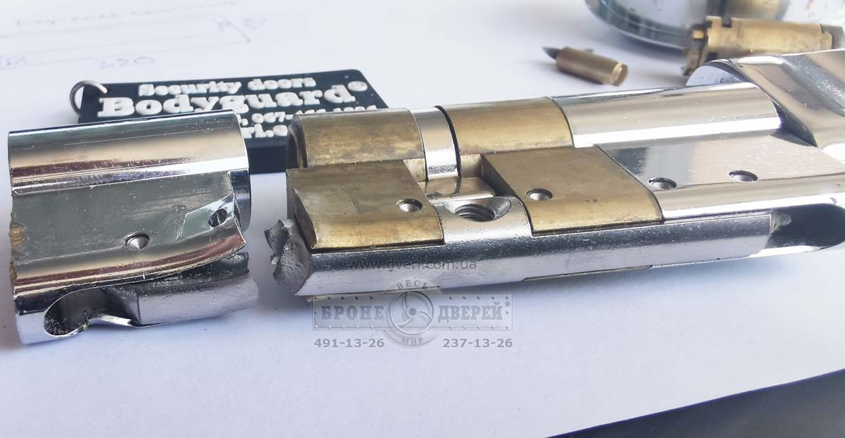

Встречайте фото Abloy Protek взломанного ворами.
Судя по фото цилиндр был переломан довольно быстро, буквально с первого и хорошего рывка чем то типа разводного ключа,
броня так же быстро была сорвана чем то типа длинной отвертки. Все это инструмент по 2 классу по Евростандарт на стойкость к взлому отмычкам двери, окна... EN 1627 -2014
Время атаки, думаю, что несколько минут, может 1, может 5 минут, но явно не час. Считаю, что двери могут отвечать 2 классу, а вот 3му не факт.
За такие двери 1200 евро, считаю, что очень дорого, по соотношению стойкости к атаке воров и цене, но это мое мнение.
Я не тролю великолепнейший цилиндр ABLOY Protec-2 , а наоборот подчеркиваю проблему дисбаланса замка или цилиндра самого высокого класса в двери низкого класса!
Задача цилиндра- устоять перед отмычкой, все остальное должен выполнять комплекс под названием "взломостойкая дверь".
В данном случае великолепный цилиндр остался буквально 1 на 1 с вором, это все равно, что "без трусов" smile.gif
В такой двери от такого цилиндра совершенно нет толка и Вы сами это видите. Кстати тип броненакладки очень схож с бронями на старых версиях Бодигардов-низкая и скошенная. Факт, на БГ воры за 14 лет их ни разу не сорвали, даже смотрите случай выше.
т.е. схожие брони, но толково и бестолково установленные- очень влияют на результат.

Какого класса были двери?
Насколько нам известно без сертификатов. При этом квартира была спасена! Зачет, но очень опасненький зачет, ведь бывает, что воров спугивают и при вскрытие китайских дверей и тогда тоже зачет получается.
По этому в данном случае квартира спасена, но на грани! По этому даже сам владелец двери понимает, что надо с этим делать. smile.gif
Меня успокаивает только мега- комплексный подход к безопасности именно в этом случае, по этому все не так критично, но и не иджеально.
Для меня данный случай показывает яркий пример правила 20 ошибок. Ведь самый крутой цилиндр был переломлен! При этом в дверях БГ воры даже ни разу за 14 лет не смогли сорвать броненакладку!
Понимаете? Ошибочка в установке брони пошла, потом в выборе замка моноблока, броня не посажена на корпус замка, нет каленой пластины на замке, нет замкового кармана..... и т.д. И таких ошибочек можно набрать очень много! Мы только коснулись ошибок в районе 1 замка!

Еще взлом цилиндра Abloy Protek
Недавно в интернете попалось фото вот такого цилиндра Аблой после взлома.
Просто еще одно фото в копилку. Судьба данного цилиндра и особенности взлома нам не известны.
Как всегда у меня только один вопрос. Какого класса были двери?

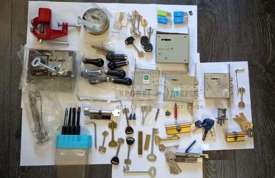

В Вышгороде поймали и судят воров-домушников.
Эту историю нам скинул наш постоянный читатель Т., за что мы ему очень признательны.

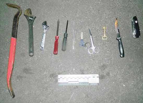

С фото мы видим Инструменты воров и среди них, различные "скороходы", свертыши и Самоимпрессионная отмычка для цилиндров и Самоимпрессионная отмычка для сувальдников
и конечно же много различных ключей. Есть и популярные недорогие замки и тески, видимо, что б на них тренироваться вскрывать.
Я б сказал, что перед нами отмычки для слабых дверей не выше 2 или 3 класса т.к. такие замки и цилиндры запрещено ставить на надежные бронедвери, например 4 или 5 класса и такими отмычками такие двери уже особо не откроешь.
Снова видим, как все сходится с Евростандарт на стойкость к взлому отмычкам двери, окна... EN 1627 -2014
Вот пример, что такое Испытание бронедвери 2 класса.
Я считаю, что с таким инструментом, как у задержанных домушников, можно открывать примерно до 90% всех дверей. Напомнинаю, что мы писали в Мифы и факты про входные двери о том, что около 90-95% всех дверей-это двери самых минимальных классов 1 или 2.

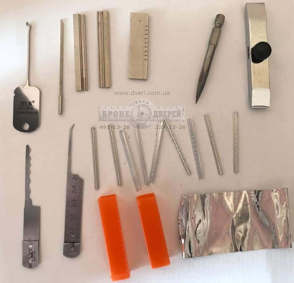

Фрагмеет отмычки скороход.
Недавно в соцсети увидел фото с комментарием, что мастер вытащил из цилиндра МТЛ 7*7 фрагмент отмычки.
Еще одна история с подтверждением инструмента воров.
Интересно, что точно такая же отмычка есть на фото парой постов выше! вот оно:
http://dveri.com.ua/forum/index.php?showto...post&p=9897
Совпадение?
Подборка похожих случаев:
Инструменты воров

Взлом бронедвери в Киеве, ломиком ЖК Варшавский
Сегодня нам предоставили фото и крайне сжатую информацию про взлом бронедвери ворами.
Как мы поняли из фото, воры произвели взлом двери Abwehr. Для справки, это довольно известный производитель недорогих дверей.
Нам сказали, что двери взломали очень быстро, примерно за 30 секунд. Мы не можем это подтвердить или опровергнуть, но это время похоже на результаты этих тестов:
В данном случае, как и показано в видео выше и как описано в Мифы и факты про входные двери, в дверях даже могут стоять Невскрываемые отмычками замки. и как Вы видите, это совершенно не спасет квартиру от вора т.к. замок -это примерно 5% от всего, что должно быть в надежной бронедвери.
Невскрываемые отмычками цилиндры и т.д. просто не приняли участие в этом бою.
С фото видно, что на дверях четко написано, что это "противопожарные двери" ИЕ-30.
Ни слова про класс стойкости к взлому по Евростандарт на стойкость к взлому отмычкам двери, окна... EN 1627 -2014
Т.е. производитель, юридически и не заявляет высокий класс защиты двери от взлома или отмычек. только 30 мин. при пожаре.
На мой взгляд, судя со следов, домушники использовали простой рычажный инструмент по низким 2 или максимум 3 классу( длинную отвертку или короткую фомочку)
Как на фото.
Хочется сразу провести параллель с недавним случаем, где воры пытались взломать бронедвери другого тоже известного производителя и таким же методом!
Вот он:
http://dveri.com.ua/forum/index.php?showto...post&p=9883
Посмотрите как схожи следы от инструмента, но несоизмерим результат и количество следов.
Так выглядят условно двери минимального 1 класса и высокого 4++ класса защиты после попытки взлома.
Производители- очень известные, методы взлома схожи, класс защиты -совершенно разный, итог соответствует классу.
Не сравнивая бренды, снова видим, что рулят исключительно классы защиты!
Выше класс- выше защита. Бренд- не имеет значение!
Так же мне это напомнило и ряд других случаев из подборки:
Взломы дверей отжимом, ломами и т.п.
Особенно вспомнился этот.
Как всегда вопрос. Какого класса Вы сказали эти двери?
И соответствующий результат оценки защиты.
Юридически картина выглядит примерно так. Застройщик купил самые недорогие противопожарные двери, производитель произвел двери согласно запроса застройщика( дешево и сердито),
На наш взгляд, вор произвел взлом двери Abwehr классическими инструментами по невысоким 2-3 классам. Действия вора были на голову выше защитных свойств реально противопожарной двери.
Эту проблему мы давно поднимали в таких испытаниях как Испытания дверей различных производителей
По всем канонам, если вор действует инструментами по 2-3 классу, то защититься от него, согласно классификации можно использовав двери на класс выше-это 4 класс. Тут же двери минимального, условно 1 класса.
Вот какая большая разница в том, что есть и что необходимо, что б защитить квартиру от вора.

Взлом броненакладки Mul-T-Lock, взлом цилиндра Mul-T-Lock на ул. Маяковского
Двери в Киеве с "израильскими" замками.
К нам обратился владелец после визита воров. Действуя ночью, воры домушники сорвали при помощи инструмента, предварительно, 2- 3-го класса броненакладку Mul-T-Lock, сломали популярный цилиндр мультил..х 7х7 (довольно быстро и аккуратно) и начали добивать второй замок и видимо кто-то / что-то их спугнул/о.
Воры взломали и открыли верхний цилиндровый замок, но по какой то причине не смогли открыть основной сувальдный замок Cisa с перекодировкой. Свидетелей нету, соседи ничего не знают-видели.
Остатки фурнитуры сбросили за углом у мусоропровода, что, собственно смешно-не-смешно можно считать реальной оценкой оборудования.
Причинно-следственной связью инцидента стали воровские метки и двери-провокаторы довольно популярного производителя.
Напоминаем, НЕ ПРОВОЦИРУЙТЕ воров на преступление! Подход предотвращения преступлений практикуется в цивилизованном мире повсеместно.
Конечно, были методы взлома ещё проще, но воры из определённых соображений пошли более сложным путём. Насколько нам известно, такие входные двери можно довольно легко открыть простейшими отмычками типа:
Самоимпрессионной отмычкой
При ремонте дверей после попытки взлома, мы обнаружили и массу других слабых мест, о которых владелец даже не подозревал.
Бронедвери не взломали, но мы считаем, что двери были на грани поражения. Входные двери известного Киевского производителя, естественно без сертификата на высокие классы защиты.

Взлом бронедвери в г .Днепр.
Двери в кладовые на этажах отжимали ломиком.
Воры попались на камеру.
Наш постоянный форумчанин и фанат Т, дал нам эту и другие ссылки.
facebook.com/groups/tiptopdp/posts/3017914035163639/
Вроде в посте очень мало информации, а вроде и очень много!
Мы видим, что вор взламывает двери средь белого дня, по этому и был пойман.
Видим инструмент вора- ломик, так же видим, что при первой же опасности вор домушник очень часто убегает( бросает свою затею).
Теперь смотрим, что описано в стандарте и подчеркнуто красным.
Как я понял, рядом с этими людьми живет какой то возможно нарик, бывший ЗК и т.д. и он постоянно делает различные вылазки!
Этот случай очень позвнователен по многим моментам:из-за того, что цена украденного невелика, вору скорее всего ничего не будет!
Безнаказанность порождает повторение преступления!
При этом люди захотят сами набить рожу вору и... о парадокс, нарушат закон т.к. это будет нанесение телесных увечий или хулиганство. smile.gif
Ниже принтскрины с видео, где вор украл домофон, которые его снимал.
-мы видим, что камеры не предотвращают преступление, более того, вор ворует и эти камеры, которые его снимают,
-кража происходит спокойно, днем в промежутке с 10-до 11 часов,
- инструмент вора рычажный, слесарный по 2-3 классу( ломик, отвертка, напильник и т.д)
- и др.
