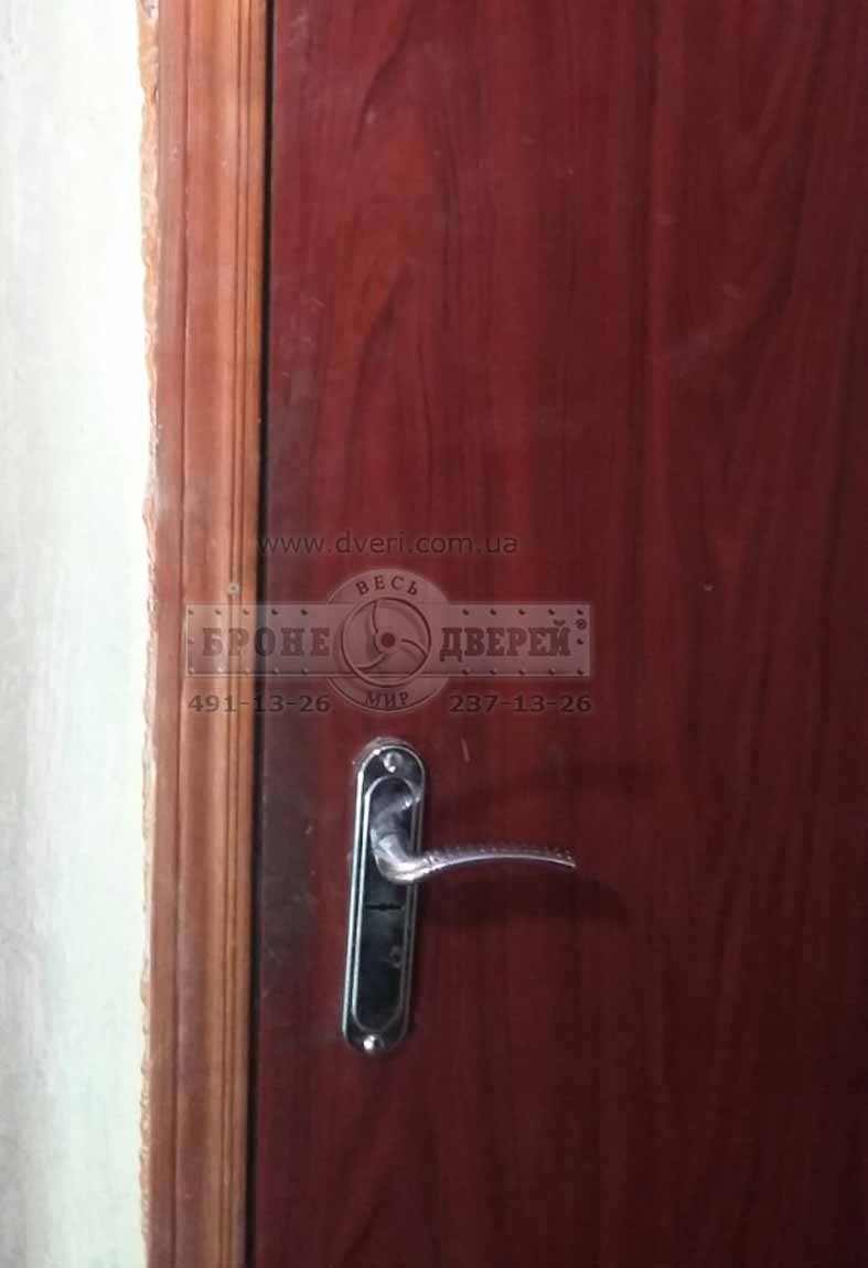

Квартирная кража в Киеве на съёмной квартире.
Воры вскрыли китайские двери.
Так, для статистики. Подруженьке обнесли квартиру.
Съемная берлога, первый этаж, алкотрэш-парадное на Борщаге.
Двери - китайская жестянка, замок - такая же китайская хреновина с прямоугольными ригелями.
Единственный цилиндровый замок вскрыт чисто, никаких следов вандализма, после кражи работает дальше. Видимо, совсем никакой, либо копия ключа (бывшие квартиранты, хозяева, и т.д.).
Внутри находились недолго, зачем-то отогнули с внутренней стороны шторку на глазок.

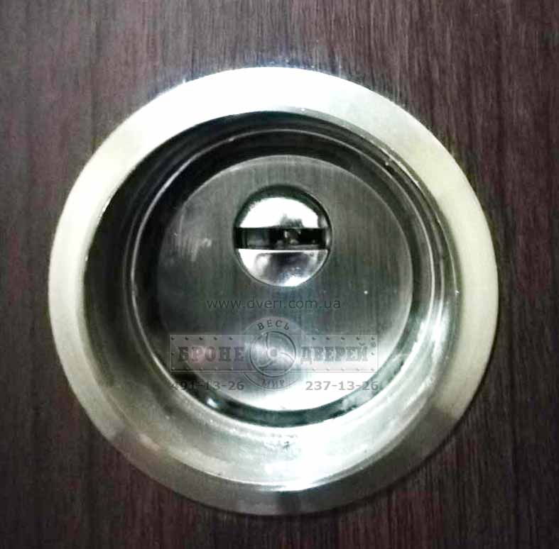

Квартирная кража в Киеве пр-т Свободы.
Воры проникли в квартиру "где нечего брать"
"система вертикальных тяг" не спасла квартиру.
Общие двери не спасли квартиру.
На объекте был наш мастер Миша.

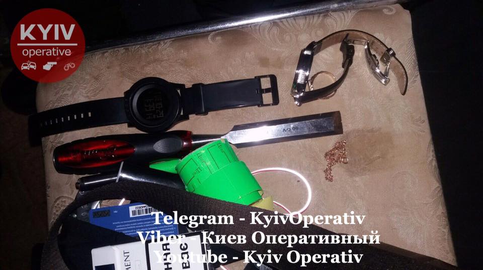

Квартирная кража произошла в то время, пока люди были на даче.
Общая дверь в коридоре даже не была закрыта, что бывает довольно часто.
Хотя если б она и была закрыта- наверное это б мало, что изменило б.
С слов пострадавших, у них брать вообще нечего, но тем не менее воры к ним проникли не повредив двери и всю квартиру очень тщательно обыскали.
Буквально пересмотрели каждую бумажку! Так хотели хоть что то найти там, где вроде нечего брать.
Ценные наградные часы- ничего не взяли, перерыли все, открыли каждую коробочку и т.д.
Бутылку дорогого вина не взяли.

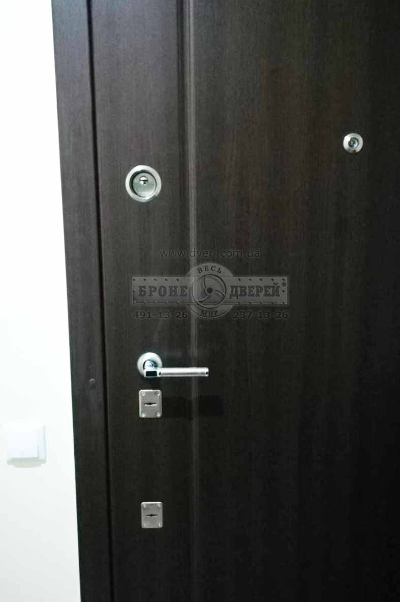

Двери в квартиру -с "крабом" и одним сувальдным замком "Эльбор" скорее всего, Гранит 1.06.42
Замочек с ночным режимом( задвижкой)
Примечательно, что незадолго до кражи люди вызывали по какой то причине аварийщика и он им открыл их замок примерно за 1 минуту!
Это уже было "звоночком", что замок морально побежден и его срочно надо менять.
Полицию вызывали.
Мы предполагаем, что двери могли открыть, например, Самоимпрессионной отмычкой , но не будем это утверждать.
Помним, что недавно эти люди потеряли ключи от квартиры и для этого вызвали аварийщика... при этом помним и сколько аварийщику понадобилось времени на вскрытие этого замка... 1 минута+-.

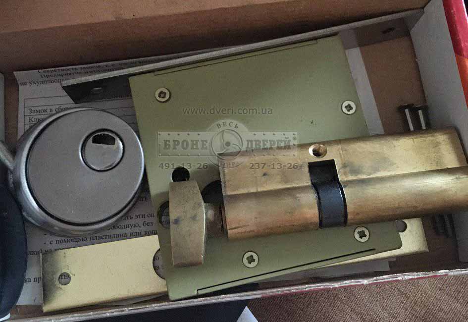

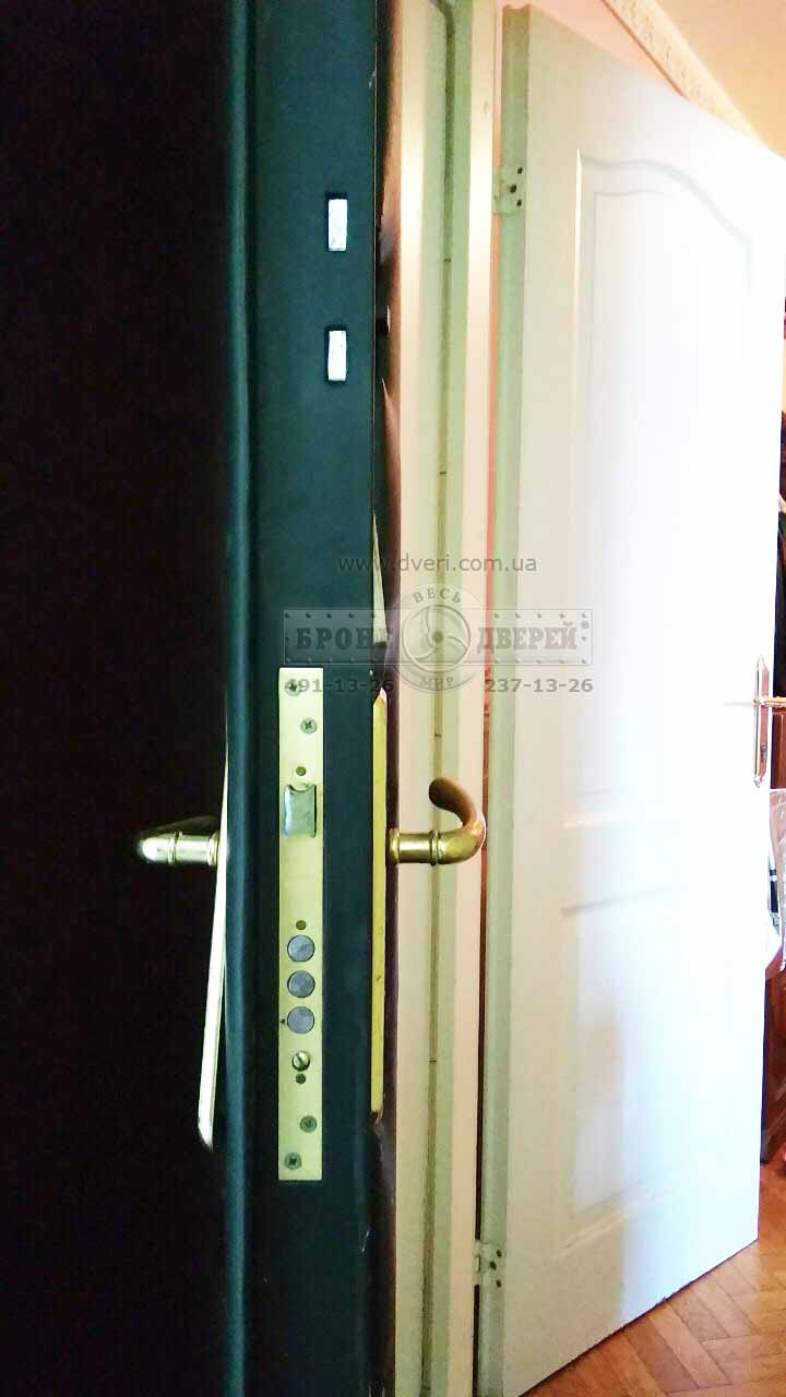

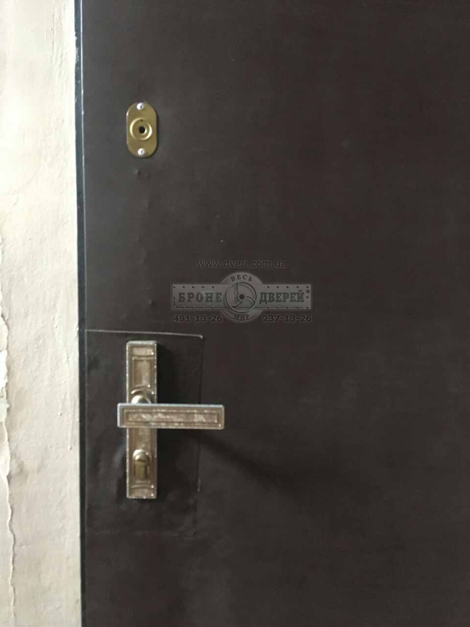

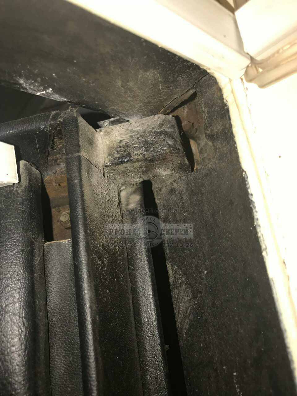

Квартирная кража в Киеве район Др. народов.
К нам за помощью обратились пострадавшие после взлома двери в Киеве.
Двери взломали физически и квартиру ограбили.
Мастер Михаил должен был подъехать и починить двери после взлома.

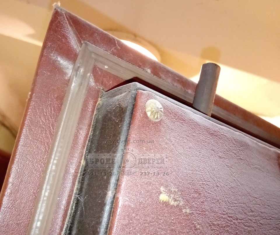

Двери старые однолистовые с нетипичной системой краб работающий от ручки и дополнительный замок типа Файн с крестообразным ключем.
Вот похожий случай взлома похожей двери:
http://dveri.com.ua/forum/index.php?showto...post&p=3865
Фото похожих дверей.
Двери с нетипичной конструкцией и массой слабых мест не смогли спасти пожилую женщину от квартирной кражи.
Давайте снова в этом случае проверим табличку.
Двери не обладают ни какими документами подтверждающими их высокую надежность.
Соответственно давно можно было предсказать большую вероятность кражи с такими дверями.
Снова табличка работает.

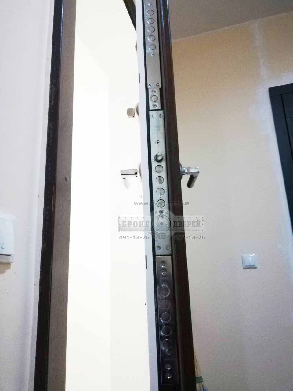

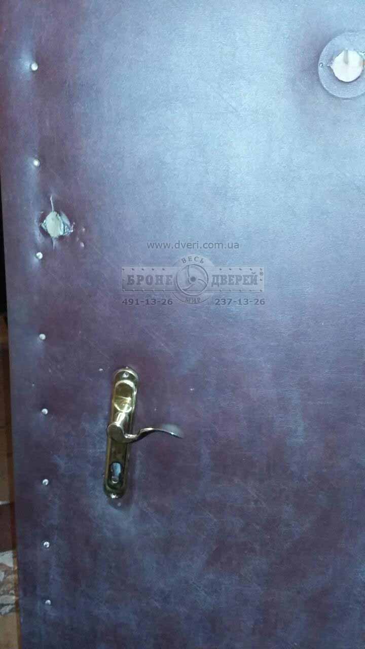

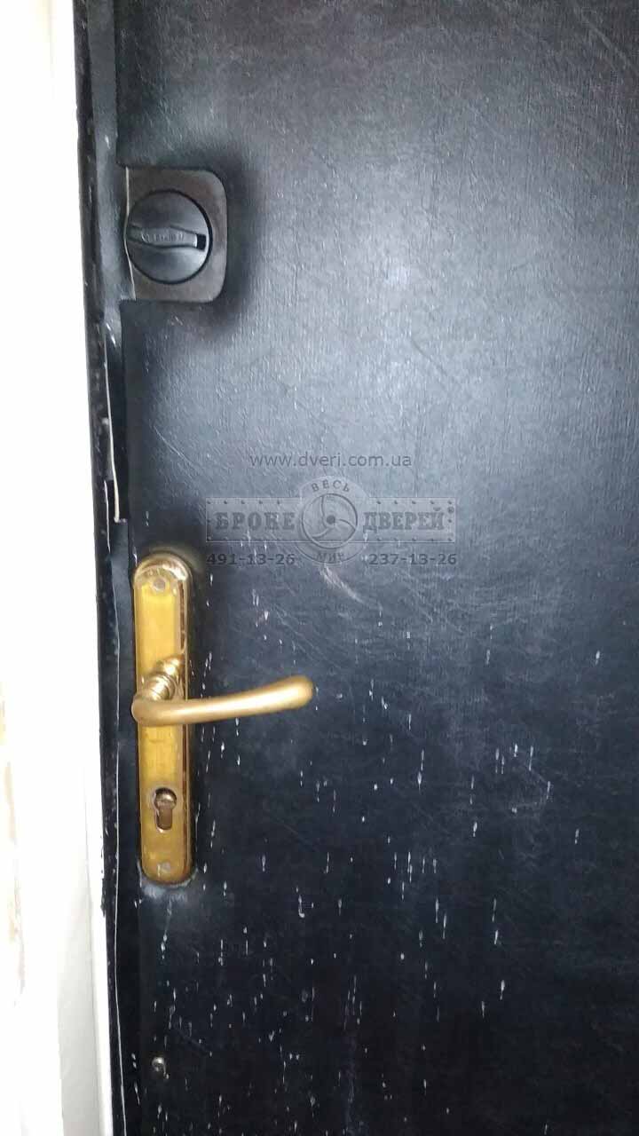

Попытка вскрытия нашей старой двери при людях.
Входные двери в Киеве.

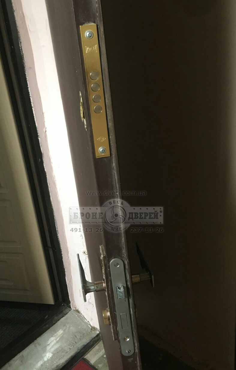

Вчера к нам за помощью обратился наш старый заказчик. Они у нас заказывали двери в далеком 2004 году.
Недавно, когда они были дома они услышали какие то щелчки в двери и подбежали к дверям. Воры, видимо услышав, что дома есть люди
быстро сбежали и их уже не было видно.
Насколько бы ворам удалось проникнуть в квартиру если б их не спугнули- вопрос.
Рады, что все обошлось без кражи!
Однозначно двери морально уже устарели и это факт. Как не крути, дверям 15 лет!
Тогда мы еще не делали нашу топовую линейку Бодигард, их начали изготавливать только после 2008 года.
В данной двери стояли замки Чиза с перекодировкой и цилиндровый Азбе с броненакладкой и цилиндром Azbe Н-7.
На данный момент мы считаем такие замки уже покорёнными отмычками и криминалом.
Естественно есть смысл сделать актуализацию замковой группы к сегодняшним реалиям.
Мы считаем, что вероятность квартирной кражи за такими дверями- довольно не малая.
Это яркий пример того, что не название фирмы главное, а класс.
Данные двери немного недотягивают до 4 класса Стандарт на стойкость к взлому отмычкам двери, окна... EN 1627 -2014 , однозначно.
Снова смотрим табличку.
Сами по себе двери не плохие, в них хоть есть металл. smile.gif Но конечно нет таких крутых замковых карманов и т.д.
Т.е. дверка заслуживает модернизации примерно до уровня 4 класса.
Кстати данная тема довольно важна для многих наших покупателей и фанатов. Мы то уже 21 год работаем и конечно двери, которым по 15 лет +-
однозначно нуждаются в актуализации защит.

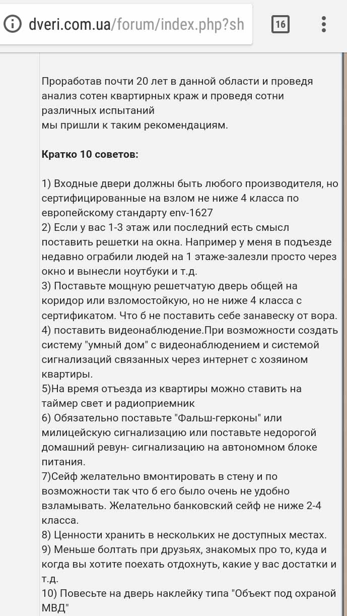

Напомним наши советы:
10 СОВЕТОВ ПО БЕЗОПАСНОСТИ

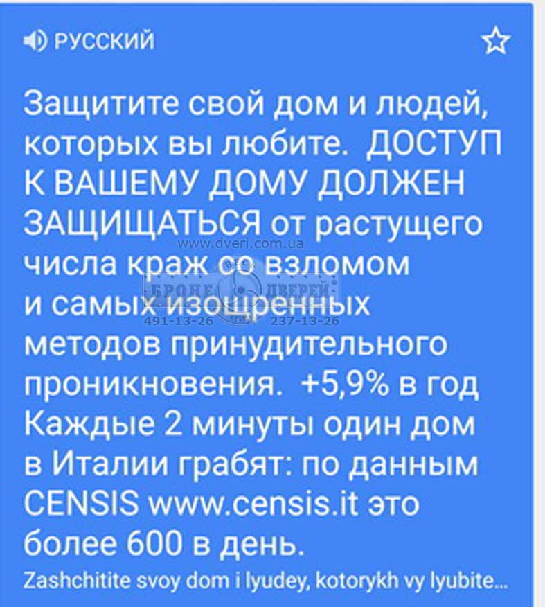

Ниже заинтересовавший меня фрагмент буклета и рядом перевод от програмки на смартфоне.
Сам буклет выглядел так.
Про этот новый неплохой цилиндр я знаю уже наверное пару лет. Но меня заинтересовала информация именно про квартирные кражи в Италии!
Как я понял, в Италии каждые 2 минуты происходит квартирная кража и примерно 600 квартирных краж в день,
каждый год количество краж растёт примерно до 6% в год.
Господа! Это около 200 000 квартирных краж в год в Италии!
Я вам подскажу, это ОООООчень многоооооо!

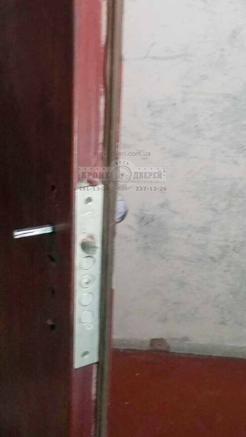

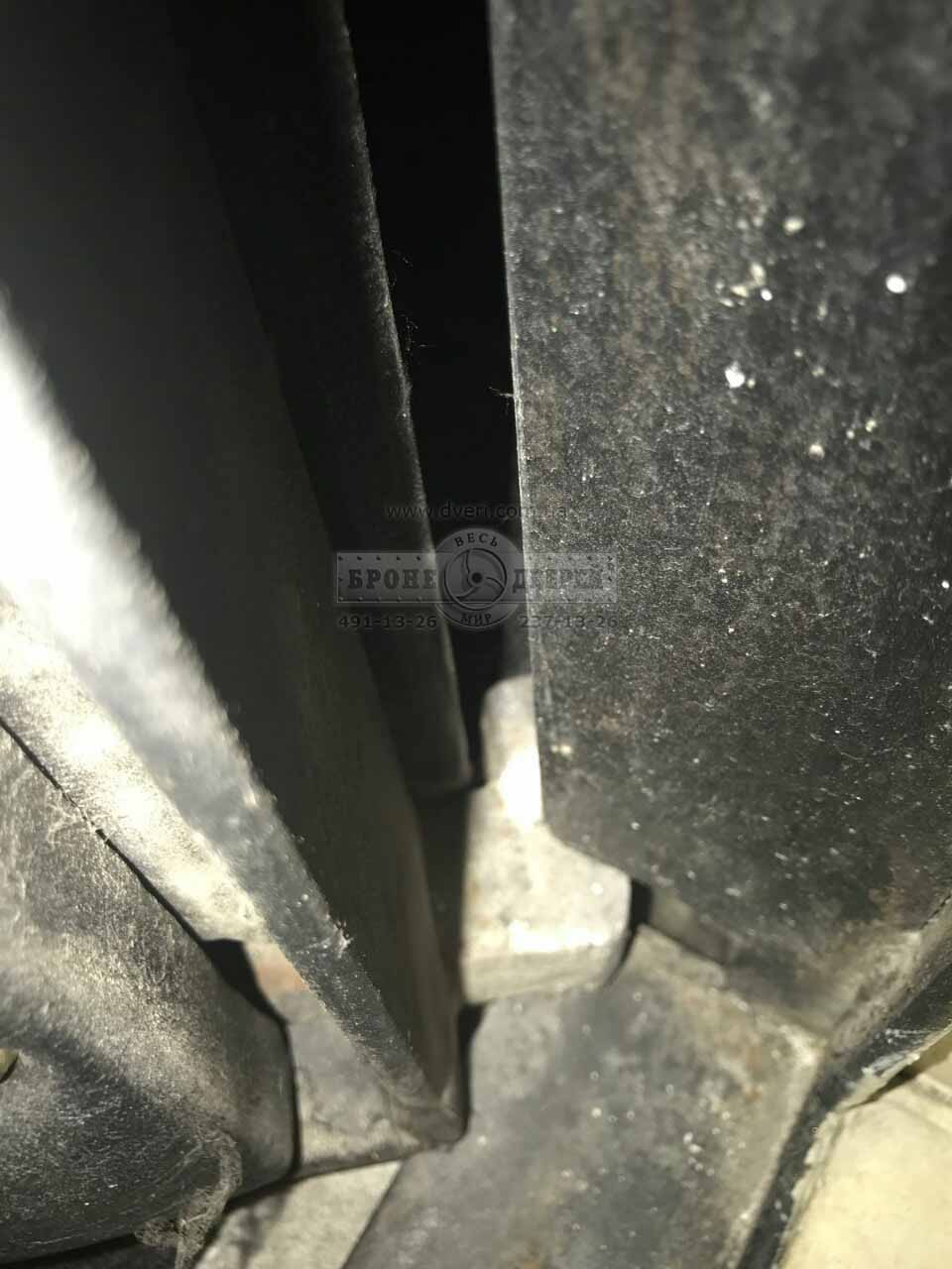

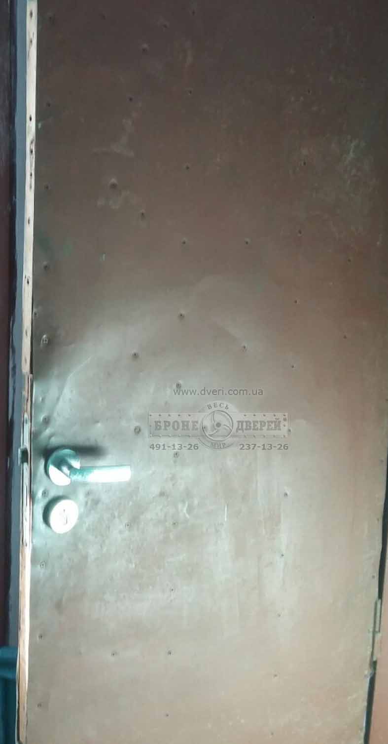

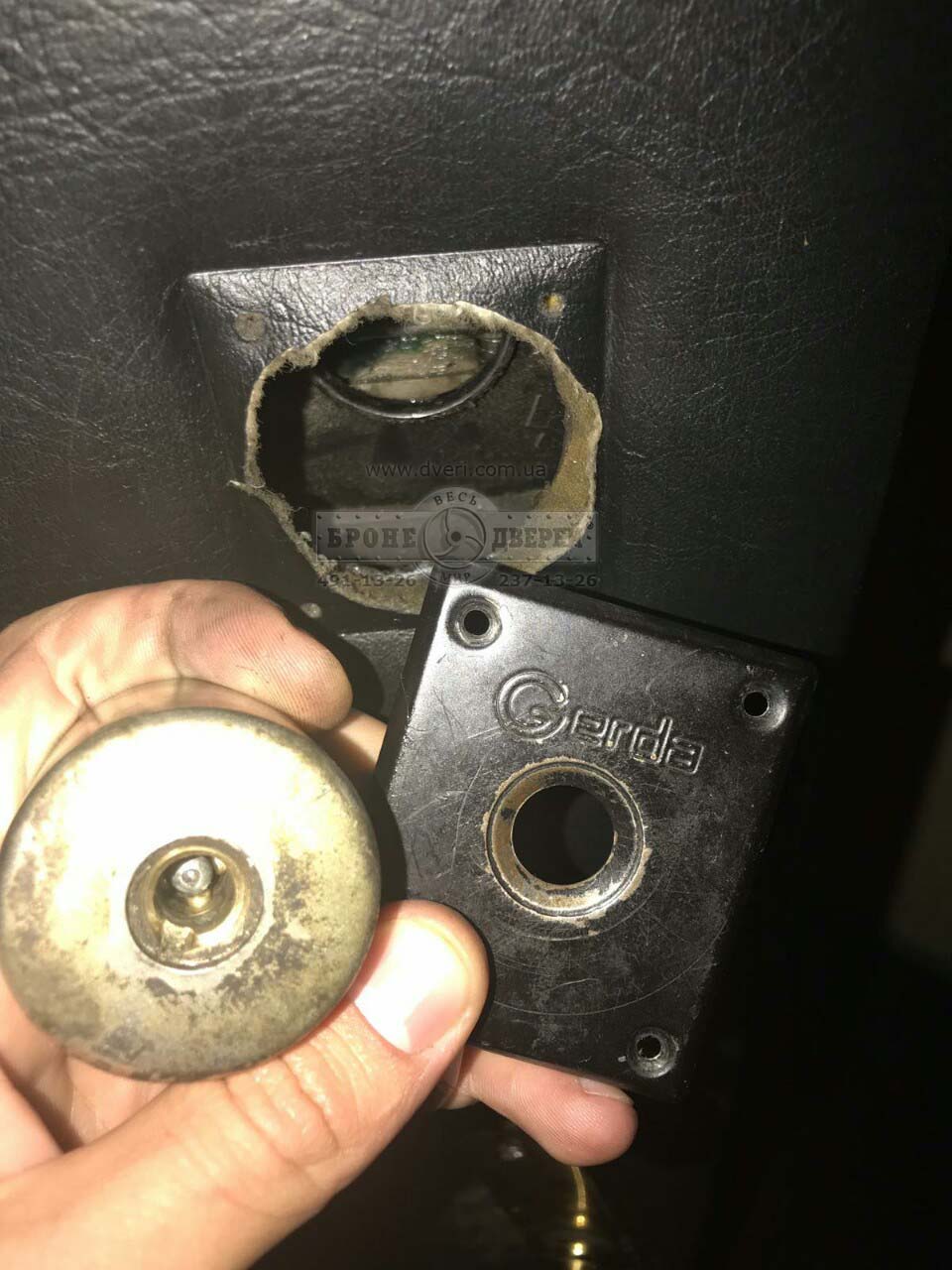

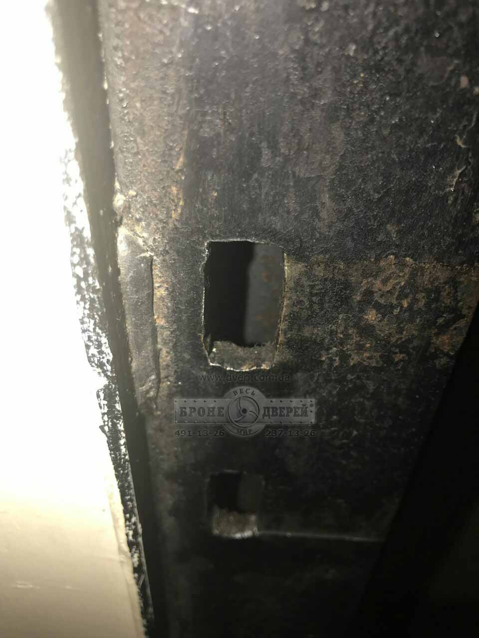

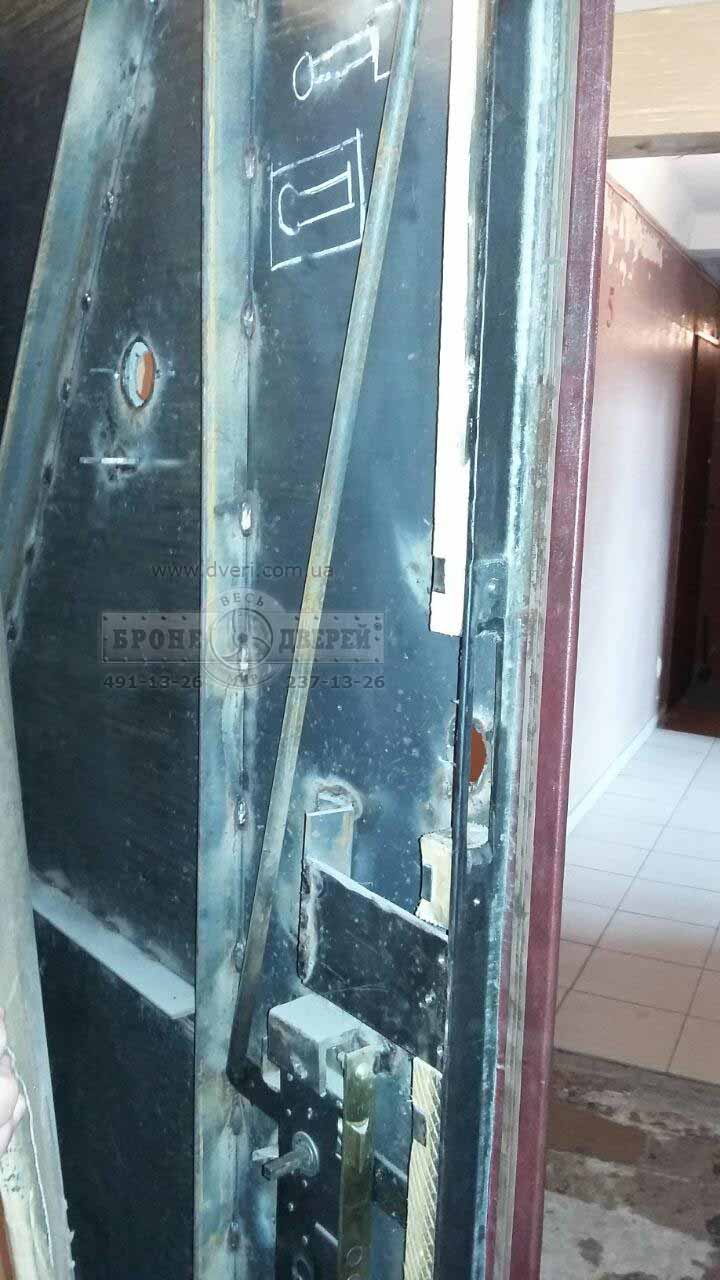

Взлом бронедвери в Киеве на Ломоносова.
2 двери в 1м проеме.
Первая дверь -из 90-х.

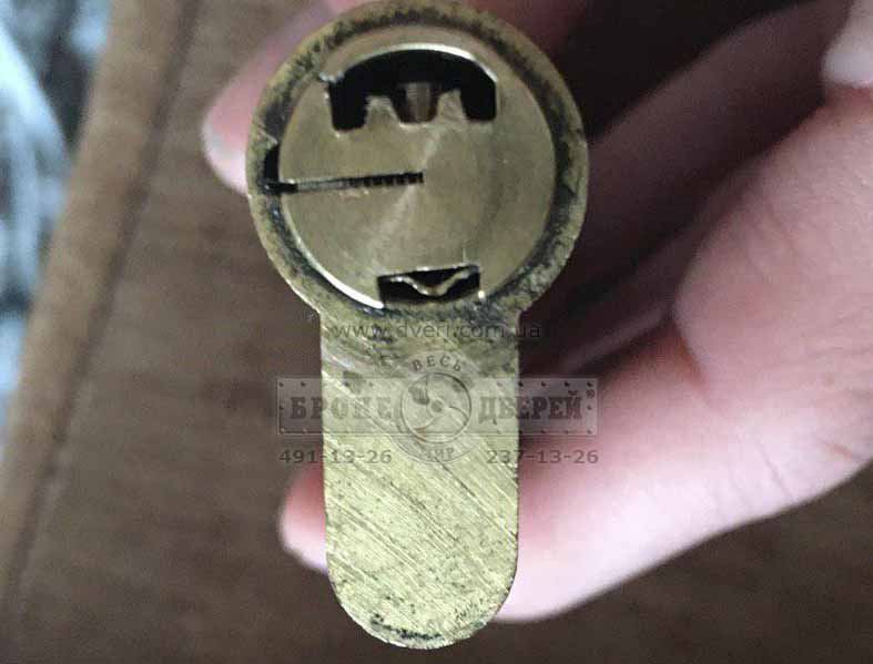

Первая дверь была взломана комбинированным способом ( Физический взлом 1 замка и вскрытие отмычкой другого)
Замок с крестообразным ключом был свернут физически свертышем.

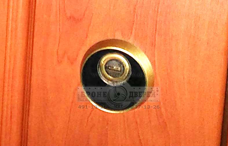

За нею стояла вторая дверь с установленной задом-наперед броненакладкой.
Благо воры преодолев первую дверь не смогли проникнуть в квартиру и немного подпортив замок второй двери-ушли.
Может их спугнули, но квартира остались не ограбленной.
Возможно воры не ожидали вторую дверь и это спасло квартиру. Может их спугнули, сложно сказать.
В теории вторую дверь просто можно было забить ногой т.к. она очень слабенькая, воры пытались ее отжать, но...
Квартира спасена! Это радует.
Считаем, что постоянно так вести не будет.
Если бы воры знали про вторую дверь, то вполне возможно, что они б ее именно так взломали б за 1-2 минуты.
Смотрите сами.
По фото я не нашел следов от лома и т.д. При этом увидел в нужных местах следы, оставленные скорее всего ногами воров.
Это мое предположение, но думаю, что в нижней части возле замка-это именно они. Миша сказал, что вторые двери деформировались, то же видно и по планке и ригелям замка.
Явно не отмычкой работали.

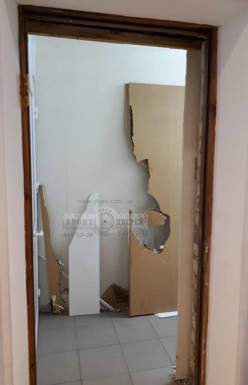

Воры обчистили офис в Киеве по ул. Каблукова.
Сигнализация и 2 двери не помогли.
Недавно к нам обратился наш постоянный клиент за помощью.
У них воры обокрали офис в районе ул Каблукова.
В офисе у них стояли дверочки не 4-го класса. Нашей вины в случившемся нет.
На объект выезжал Вячеслав.
С слов пострадавших, кража произошла ночью.
В помещении стояла сигнализация.
Полиция прибыла примерно через 30 минут.
Воров не застали.
Офис обворовали забрав ноутбуки и т.д.
Сейф взломать не смогли или не успели. Очень хочется взглянуть на сейф, который вор не унесли и не взломали и не вскрыли.
Может не хватило времени, а может сейф был правильный.
Как мы поняли, воры взломали защитные ролеты, металлопластиковую дверь за ними и деревянно-бумажную дверь тоже.
И возможно еще, что то... Конечно информации маловато, хочется узнать больше, но тоже не хочется выносить мозг людям своими вопросами.
Что объединяет эти самые разные ролеты, и двери?
Да, их объединяет именно то, что они не обладали документами подтверждающими их высокую надежность.
А именно, были стандартной ширмой, коих 95% по всей стране.
Снова смотрим табличку и задаем вопрос. Табличка верна или нет?
Конечно, если б безопасность на этом объекте была на правильном уровне и у них стояли двери любого производителя не ниже 4 класса. то мы считаем, что данная кража вообще не состоялась бы.

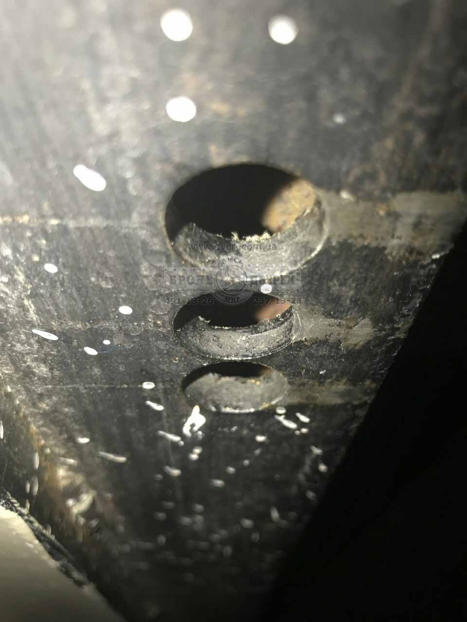

Ограбление квартиры в Киеве по ул Федосеевская.
2 двери в одном пройоме.
Двери очень интересные и не дешевые,
Главное, при том, что реально смотрятся круто( как для их времени изготовления, из 90-х), двери конечно не проходили испытаний на взлом и по этому в них было много слабых мест, хотя при этом на первый взгляд много и сильных, даже очень много сильных мест.
Реально двери из толстого металла с фрезеровкой под каждый ригель, толстый лист наружной стали и масса других типа плюсов, а чего стоят очень интересные петли типа внутренние, но при этом наружные с рычагом-антисрезом, коробка из 2-х 63 или даже 75 уголков сваренных со смещением для получения четверти.
Необычная и вроде интересная конструкция.
На первый взгляд, даже мощнее топовых Бодигардов 4+ класса.
Например, полотно из 63 уголка, а у БГ 50 профиль.
Притвор в 1.5 раза толще, чем у БГ.
При этом двери взломали и взломали именно через слабые места, а не сильные!
Все верно.
Кто из покупателей мог предположить, что под декоративной накладкой для замка Герда-огромная дырка и что именно это слабое место для взлома данного замка.
Посмотрите какая хитрая петля у этой бронедвери! Кажется, что все! с такой петлей- вы победили всех воров.
Взлом похожей двери с такими же "интересными петлями" ворами ранее.
http://dveri.com.ua/forum/index.php?showto...post&p=8182
Скорее всего, когда эти бронедвери были изготовлены, мы тоже делали двери, но возможно проще этих и так же с массой слабых мест и все по той же причине.
Двери не испытывались в лаборатории на взлом.
А сейчас скорее всего этой фирмы даже нет.
Конечно сейчас наши постоянные читатели сразу увидят эти слабые места, но раньше такие двери конечно заставляли сердца биться быстрее!
На примере этой, на первый взгляд "крутой двери" мы видим как работает "правило 20 ошибок" и правило "Дверь сильна настолько- насколько сильно ее самое слабое звено!"
[youtube]QuPdeMmYFX4[/youtube]
Многие из вас знают, что мы разработали и запатентовали специальный замковый карман для накладного замка Герда и то, что мы увидели на фото- нас немного разочаровало.
вместо защитного кармана- дырка, через которую вырвали секретную часть( цилиндр) накладного замка Герда.
Нижний цилиндровый замок с ручками на планке взломали просто переломав цилиндр. Классика из классики.
Вот и все...
Считаем, что на взлом такой двери ушло всего несколько минут.
А так внушительно смотрелась.
Эта дверка- яркий пример типа "надежных старых дверей с толстым металлом".
Метал то толстый, а толку?
Вот провели б изготовители такой двери испытания на взлом, увидели б уязвимости, исправили их и дверка б была неплохая, а так.... все на смарку, все ухищрения были бесполезны из-за парочки не решеных слабых мест.
Потенциал у двери был, но его потеряли из-за слабых мест.
Если Тотаку прочитает этот пост, то мне эта дверка напомнила его довольно интересные и мощные самопальные двери.
Вы у нас просили их оценку и я ее дал тогда неоднозначной. Недавно тоже так, еще раз на нее глянул и для себя понял, что на мой взгляд 6 класс в ней быть не может и если все ок, то она потянула б на 5-й класс по
Стандарт на стойкость к взлому отмычкам двери, окна... EN 1627 -2014 Хотя на первый взгляд ей хотелось бы реально, от души дать максимальный 6-й класс, но считаю, что там есть несколько ошибок и 6 не получит она ни как.
А раз 5-й класс, то 5 класс реально показывают и наши базовые 4-ки! Вот пример: Испытания двери Бодигард 4 класса в 2018 г.( выстояли 4 часа.).
Т.е. из-за нескольких ошибок( но Тотаку первый раз делал двери и это нормально!!!) многое в двери было сделано зря т.к. другие слабые места свели на нет многие усиления.
Хотя в целом "зачет", а без ошибок, может и на 7-й потянула б, если б он был в стандарте.

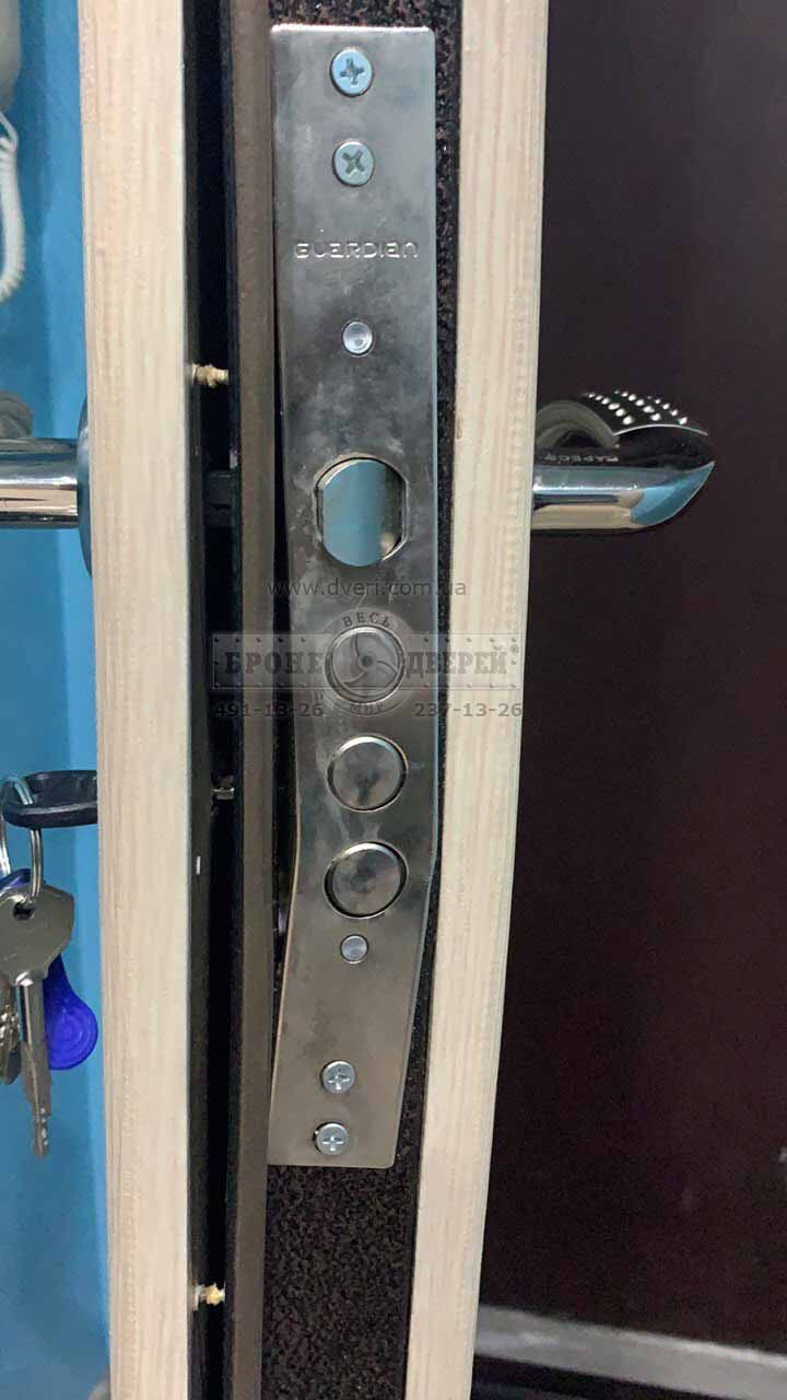

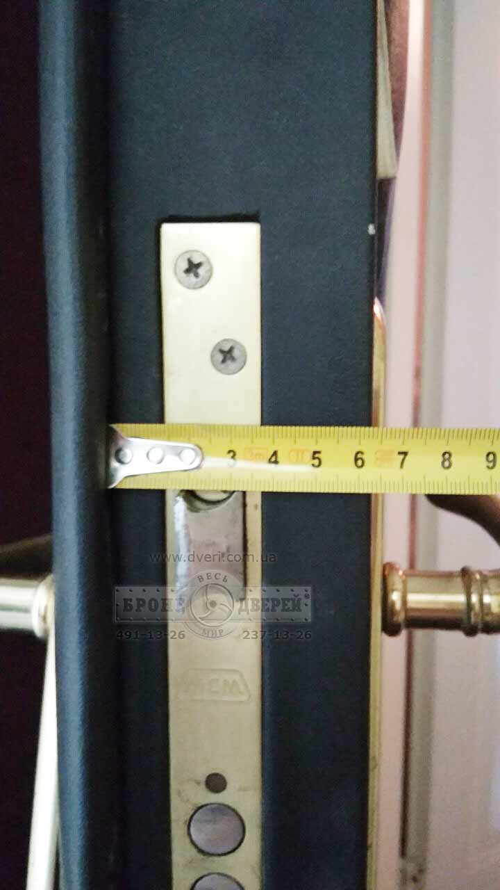

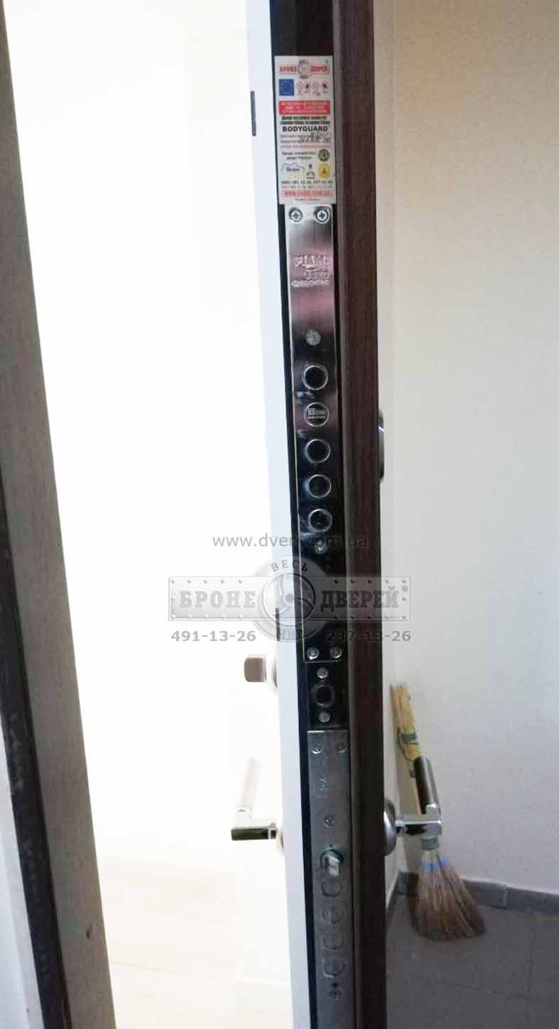

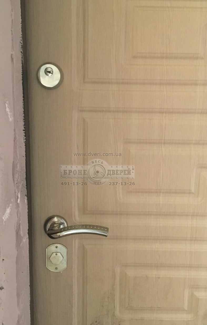

Вскрытие двери Бодигард отмычками аварийщиками.
Двери в Киеве ул Ахматовой 2...
В копилку вопросов и ответов.
Вчера произошел интересный случай.
Все описываю с слов аварийщиков и владельца БГ. Мы часто проводим внутренние расследования всех случаев аварийного открытия наших дверей, что б помогать людям обращаться к лучшим мастерам и проверять актуальности наших защит и проверять и изучать действия мастеров.
Наш постоянный клиент Дмитрий утерял ключи и ему вечером надо было попасть в квартиру. Кстати, он писал про нас отзыв на ФБ. У нас не трольные отзывы. smile.gif
Двери Bodyguard 4/2. Дверям года 3.
с такими замками:
Cisa ALPS,
ISEO R-7
БОРДЕР "ВМБ" с шторкой против отмычек
Открывать двери выезжал один из лучших мастеров по открытию дверей и глубокоуважаемый мною Александр Р.
Напомню читателям, что двери 4 класса у нас в базе комплектуются замками с максимальным классом стойкости к отмычкам, но не являются "невскрываемыми отмычками".
Это серьезные двери которые очень долго выстоят при физическом взломе или попытках вскрытия отмычками.
Хотя если стоит задача сделать "невскрываемые отмычками двери", то за скромную доплату от 150-до 400 Евро эту задачу можно выполнить в любой модели 4 класса например за счет установки:
ABLOY Protec-2 ,
EVVA MCS,
Пиновый цилиндр и сувальдная броненакладка от CISA
и т.д.
Итог. Ответ на вопрос. "Что если я потеряю ключи?"
Аварийщики открыли двери без повреждения примерно за 2 часа.
Считаю это время хорошим показателем для дверей такого класса и действия аварийщиков тоже довольно верными. Аварийщики изначально знали устройства замков, имели весь инструмент и умели вскрывать эти замки!
Это очень важно. Для них это было не в первый раз и даже не в 10-й.
Интересный факт. Дольше всего сопротивлялся отмычкам.....
БОРДЕР "ВМБ" с шторкой против отмычек замок стоимостью около 30 Евро.
Многие "злые языки" нас тролили за использование такого замка. А зря.
Просто напомним, что уже несколько раз именно этот недорогой замок спасал наших заказчиков от реальных воров при попытках взлома или вскрытия отмычками.
Смотрите Известные попытки взломов дверей Бодигард 4-6 кл.
Еще очень интересный момент.
Мастера сказали, что им их инструментом было очень сложно подобраться к цилиндру ISEO R-7
Именно из-за глубины утопленной броненакладки. Им видимо очень мешала декоративная чашка и то, что из-за глубины посадки брони многие инструменты не могли работать.
Приходилось импровизировать.
Видимо речь шла о Самоимпрессионная отмычка для цилиндров
Посмотрите сами на видео, что силовые ручки имеют определенные габариты и возможно из-за них отмычка просто недоставала до цилиндра.
[youtube]g_0B-YDR1v0[/youtube]
На данный момент, насколько мы знаем, ни 1 дверь Бодигард (двери 4 класс и выше) воры не вскрыли отмычками и не взломали физически.
При этом аварийщики добивались положительного результата отмычками или физическим взломом, что есть логично и нормально.
Т.е. двери достаточно сопротивляться вору, что б он ушел, но при этом аварийные службы, при правильной работе, за вменяемое время попадут к вам в квартиру.
Обычно это время составляет от 1 до 4 часов.
Вот такая интересная информация и ответ на некоторые вопросы.
Кстати о времени, за которое отмычкой можно открыть замок мы сняли очередное видео, вот смотрите и тогда поймете, что такое час работы лучших специалистов.
[youtube]xAAsylndvqs[/youtube]
Вскрытие такого замка составляет 1 минута. Для сравнения.
Вот так выглядит наше предварительное расследование аварийного вскрытия наших дверей Bodyguard 4 + класса с замками в среднем и ниже среднего сегменте( Бордер с шторкой).
Я думаю, что теперь грамотному человеку будет понятно почему За 11 лет из почти 1500 изученных краж не было известно ни 1 взлома двери 4 или 5 класса.
Конечно отмычками мало кто из нас может работать и тогда нам остается идти этим путем....

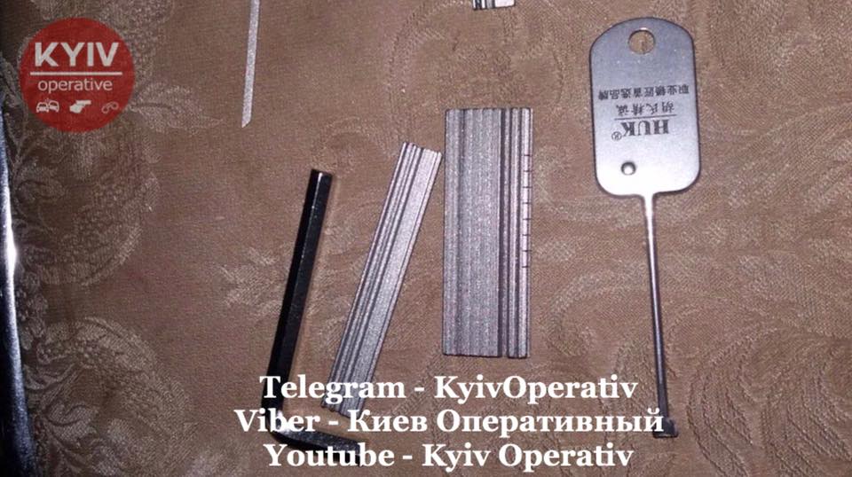

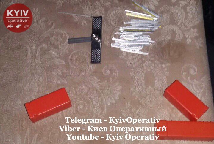

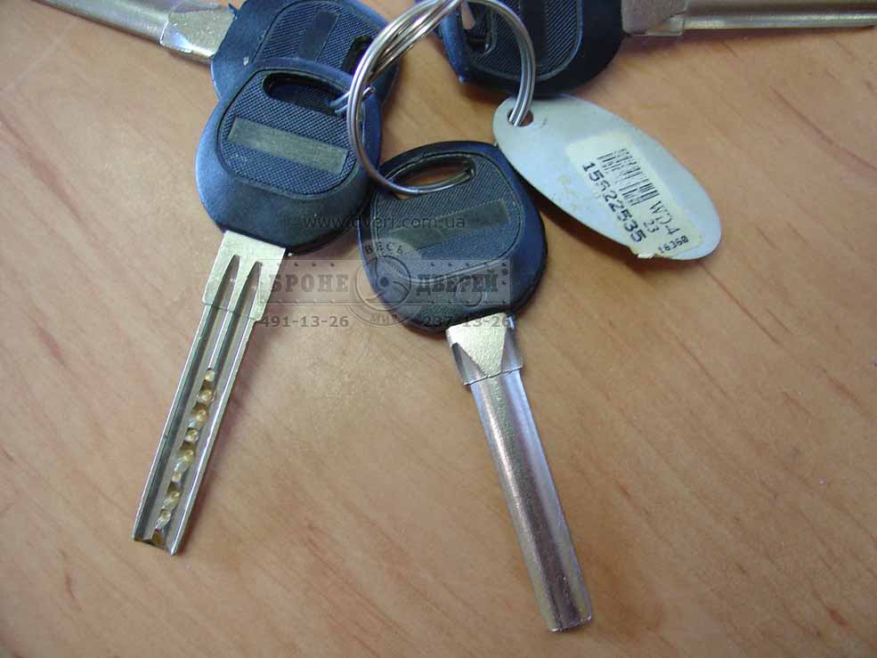

Вот в Фейсбуке публикация о задержании домушников проскочила.
facebook.com/180696825659745/posts/832587107137377/
Скорее всего, как обычно, через какой-то промежуток времени продолжат свое дело.
Но из интересного - фото инструментов и отмычек. Для истории добавляю в сообщение фотки.

Домушники вскрыли металлические двери в Харькове.
Добрый день. Два дня назад Харьков многоэтажка. Вскрытие без взлома. Двери металлические. Замок целендрический, кажется (фото прилагаю). В дневное время. Судя по всему - профессионалы, т.к. из вещей ничего не взяли, а только деньги. Все было на полу, даже из холодильника. Заметили, что за две недели до этого замок стал чуть заедать при открытии. Как уже написал, воры проникли без взлома, с квартиры кроме денег взяли комплект ключей и закрыли за собой дверь. ессно на следующий день сменили замок. У меня вопрос к знатокам смотря на фото замка, который вскрыли можете сказать, проникновение было с помощью отмычек или дубликата?
