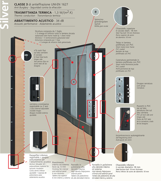

хотим поставить итальянские двери Alias, у них 3-й клас по UNI-EN 1627
можно брать? по цене в районе штуки евро

Доброе утро, на мой взгляд дорого за 3-класс по стандарту 1627. Присмотритесь может в сторону Российских поставщиков имеющих, например первый класс по российскому ГОСТу. Если есть возможность посмотреть цены на Неман, Гардиан. Ну на крайний случай, кстати получиться сэкономить купить Эльбор Люкс. Все эти двери отвечают минимум первому классу взломостойкости и ни кому не удалось вроде это опровергнуть. Так что изучайте рынок, а так за 1000 евро дорого.

Если с сертификатом всё в порядке и цена вас устраивает, то можно! Но в техническое помещение. Всё таки это невысокий класс. Да и по замкам могут быть вопросы. Такая дверь будет более уязвима к отмычкам. EN 1627 требует в 4-6 класс дверей замки 7-го (максимальный) класса и цилиндры 6-го класса (максимальный) секретности и 2-го взломостойкости (максимальный) по EN 12209 и EN 1303 соответственно; также фурнитура (броненакладка) должна быть 4-го (максимальный) класса по EN 1906.
При условии пластины от производителя дверей, в дверь лишь 4-го класса может быть допущен замок 6-го класса.
В 3-ий класс допускаются замки 4-го класса, броненакладка 3-го класса и цилиндры 4-го секретности и 1-го взломостойкости. Разница мне кажется ощутима.
Апгрейд двери по оборудованию вам обойдётся дороже самого бюджетного BODYGUARD™-а. Добавьте еще и пошлину на границе... Как то так.
А что нам всем говорят сами эти евростандарты и выдержки из них?
Например во Франции 3 класс вообще не катируется страховыми компаниями, смотрите стандарт.
Сам 1627 то же делит стандарт классы на 2 типа слабые двери и надежные.
Стандарты и другие рекомендации специалистов говорят следующее:
С дверями 3 класса вероятность квартирной кражи-МАКСИМАЛЬНА!
Т.е. я пока не увидел ни 1 повода купить любую дверь 3 класса. Надо поднимать класс до 4.
Узнайте у них за 4 и смотрите, что б не надурили и не впарили 3 под видом 4. Так же попросите сертификаты, если они их не дадут, то риски слишком увеличиваются.
Наши украинские продавцы могут...
Так же развернутый ответ на ваш вопрос есть тут:
http://dveri.com.ua/forum/index.php?showto...post&p=7131
Получается, что купив двери 4+ класса- вы в 5 раз эффективнее тратите деньги на свою защиту, чем купив двери 3 класса. И в 20 раз эффективнее, чем купив двери за 300 долларов, которые вообще не имеют ни какого взломостойкого сертификата.
