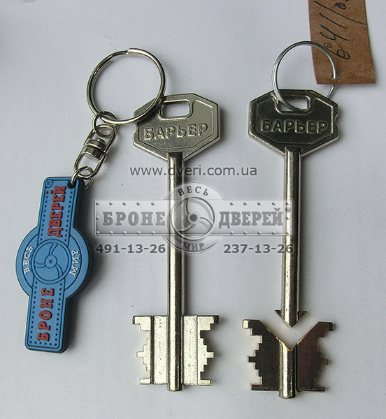

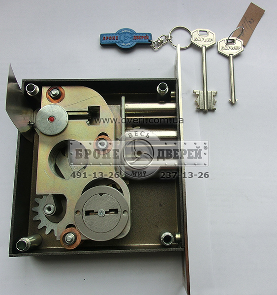

Данный замок обладает очень интересным и необычным строением. Мы изучаем данный замок БАРЬЕР-ПРЕМЬЕР и по предварительным оценкам лучших аварийщиков - замок хороший, как защита от отмычек. Т.к. в Украине, можно сказать, нет опыта установок данного замка, нет нормального дилера и нет сервиса, то нельзя сказать ничего о его надежности в процессе эксплуатации.
Идея на самом деле очень классная –молодцы. Как всегда в российских замках присутствуют интересные идеи и решения.
Опять же мое личное мнение заключается в том, что замочек не очень мощный, а я люблю мощные замки с мощными ригелями и корпусами – так сказать «Итальянский тип» замка, типа Cisa с перекодировкой и т.д. В большинстве хлипкие корпуса замков гораздо больше подвержены физическому взлому, разрыву, отжиму ломом и т.д.
Относительно цены, то на данный момент, по имеющейся информации, в Украину данные замки можно завести и они будут стоить около 200 долларов США. Я уже писал про КЕРБЕРОС, тут скажу примерно то же. Если б данный замок стоил около 50 долларов, то возможно наша компания их закупала сотнями, но при цене только замочка в 200 долларов думаю -это не реально. Каждый продавец имеет право выставлять любую цену, а покупатель думать устраивает она его или нет. Меня данная цена не устраивает.
Я рассматриваю безопасность двери в целом, а не думаю, что покупка замочка в 200 долларов решит все проблемы. Например, можно поставить и на Китайскую дверь цилиндр Abloy protek (не вскрываемый отмычками) ценой около 180 долларов и это все равно ничуть вас не защитит от взлома т.к. у таких дверей еще осталось 10-15 слабых мест, через которые ее можно взломать за 1-1.5 мин.

Если мы внимательно посмотрим, как ломают двери, то скорее всего двери с таким замком как БАРЬЕР-ПРЕМЬЕР взломать физически будет так же просто, как и с Кале 252, Гардиан 3001 и т.д. которые стоят около 20 долларов.
Такого рода замки конечно если и ставить, то на двери не ниже 4 класса взломостойкости по Европейскому 1627 и тогда думаю деньги на ветер не вылетят.

Замок судя по всему очень молодой. Через пару лет интенсивной эксплуатации могут всплыть слабые места в плане износа механического, воздействие пыли, грязи и прочего. И суть сувальдного замка осталась хоть и немного усложнили доступ к сувальдам. Видно по конструкции что себестоимость при больших обьемах не превышает цену среднего сувального замка, технологически сложные элементы и дорогостоящие отсутсвуют. Сейчас высокая цена видимо держится производителем намеренно. Если цена станет доступной и замок станет распространенным - сделают и под него отмычку. Отверстия в 5мм достаточно чтобы в трубке пропустить нужные манипуляторы. А на данный момент интересная, но завышенная по цене защита от интеллектуального взлома получается с этим замком в двери.
